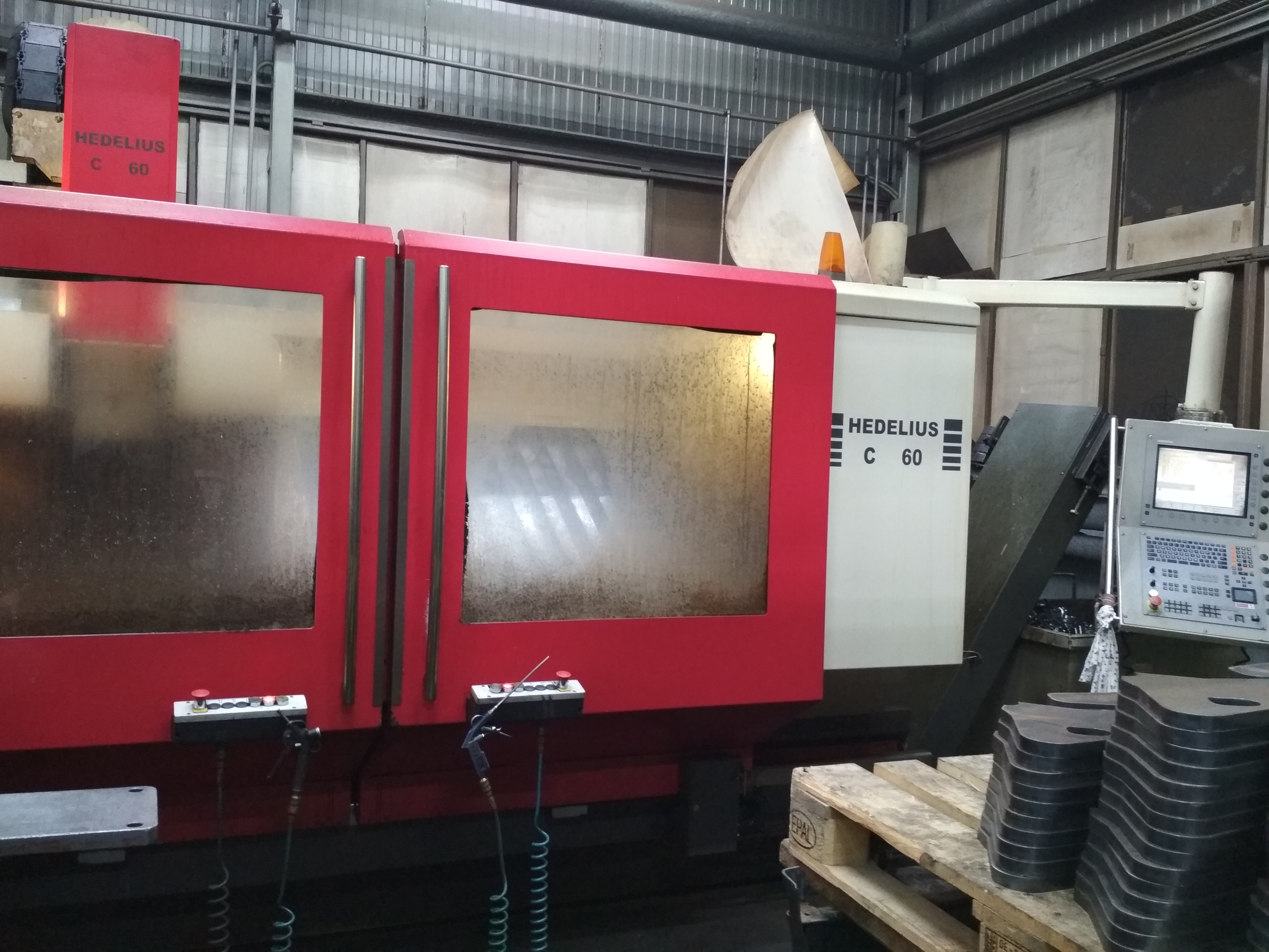

Этот уже 6 лет по 16 часов в сутки, 6 дней в неделю только по сталям и железу. Ни одной поломки. Только сервис. Замена ремней, клапанов...
