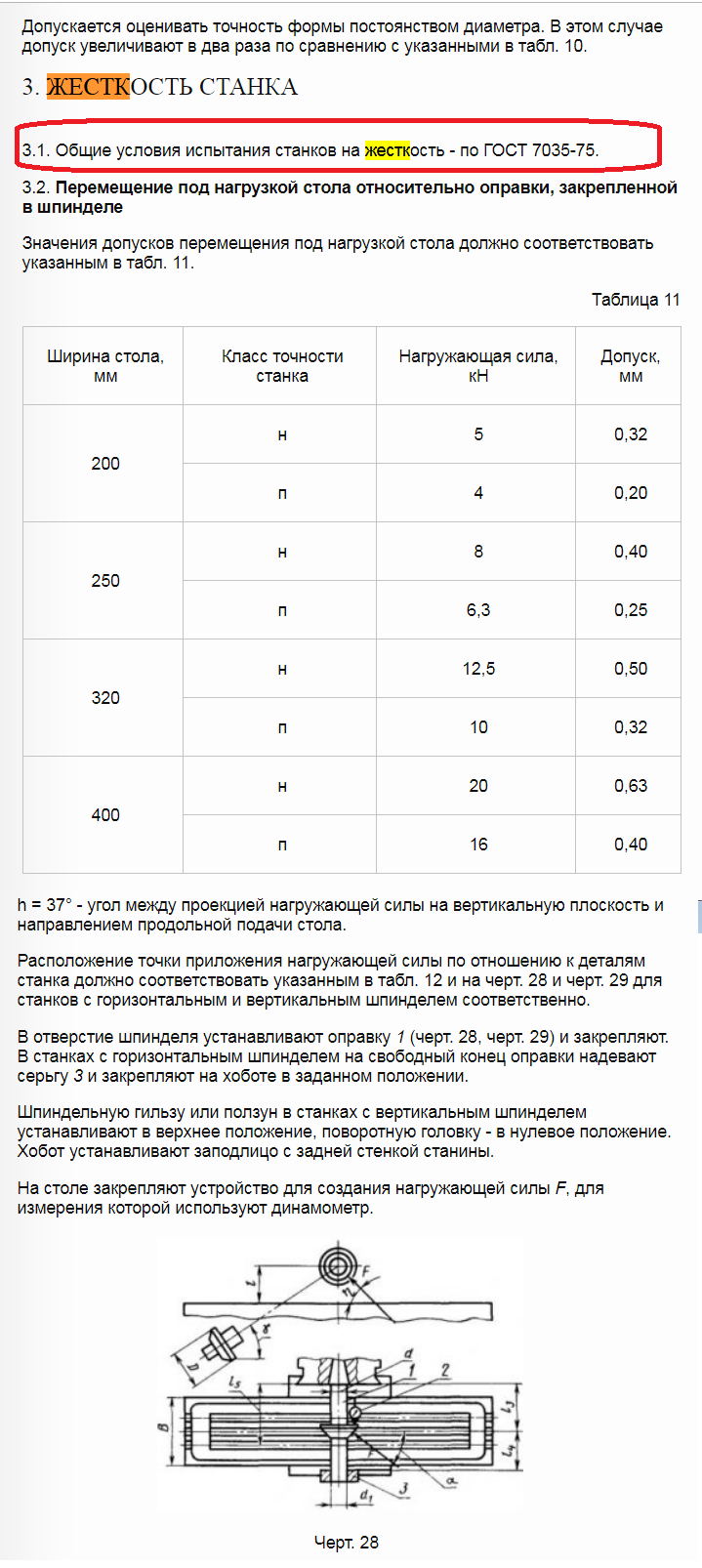

Re: ЧПУ станки от cncsam
Hugo писал(а): потому что я померил MASAK
Мож Mazak?
Hugo писал(а):Представляю, прихожу в фирму HAAS и говорю, вы знаете, у вас станок хуже, потому что я померил MASAK бизменом с усилием 20кг, и ваш станок показал прогиб на 0,1мм больше... ТАК ЧТО ХЛАМ ВЫ ПРОДАЕТЕ, людей обманываете... наверное, надо мной, смеялась бы вся контора HAAS и я бы стал мемом...
Как бы ГОСТ разработан на станки, нормы точности и нормы жесткости для этих станков
показаны куда прикладывать нагрузки, как их измерять и какие величины допустимы http://www.opengost.ru/iso/8730-gost-17 ... kosti.html

Сообщение Lafayette »
aftaev писал(а): Как бы ГОСТ разработан на станки, нормы точности и нормы жесткости для этих станков
Не не не, такие вещи Фрезерюга не признаёт, у него производители идиоты и мерять они не умеют, а гост-зто так бумажка, её и купить можно :lol:
