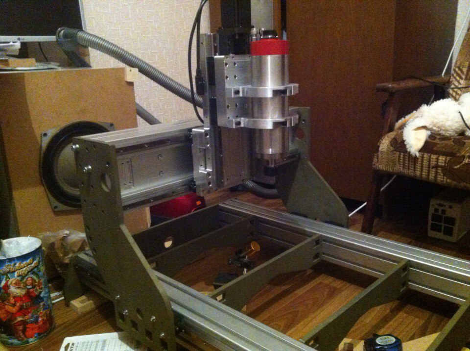

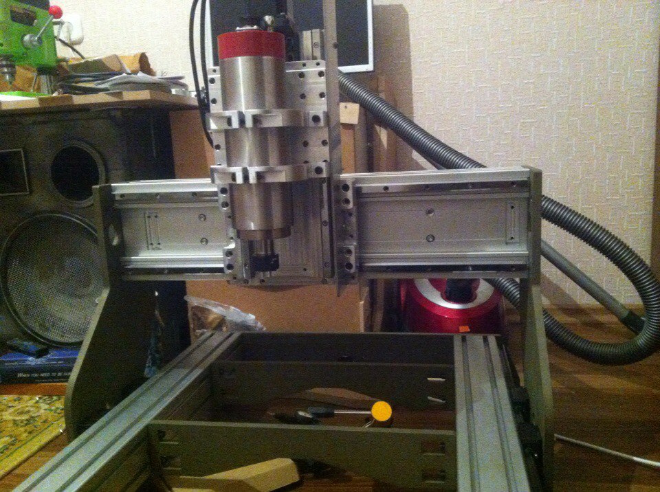

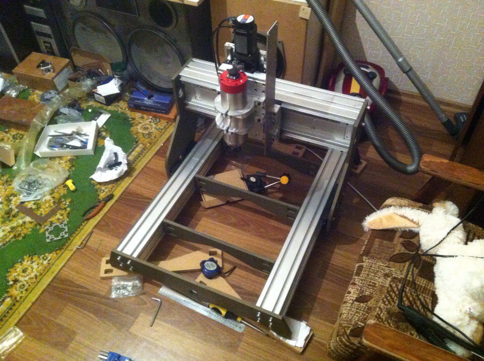

Думаю: а что мне мешает накинуть детали и посмотреть что же за дракон у меня получается? :twisted:

Re: Станок 600х400х150 мм
Блин, вот за боковины глаз цепляется сразу ))) Диспропорция...
Эти боковины при большом желании можно со временем заменить на люм. За неимением пока такой возможности - сталюка.
Тяжелый зараза получается. Балка портала (три профилИны) 14,5 кг, ось Z 15 кг, станина около 39 кг. Боковины портала не помню вес. Стол будет еще - это еще 25кг, ШВП, движки и др, короче больше сотни точно
Тяжелый конечно минус для транспортировки, но чертовски большой плюс в работе :) Движущиеся части понятно компромисс, а в целом... :) А про боковины здесь и все понятно, это я так, глаз зацепился... Для большинства хоббийных поделок выше крыши, а со временем хотелки сформируются на основе опыта работы...

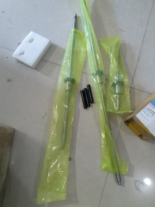

ШВП.jpg (2840 просмотров) <a class='original' href='./download/file.php?id=130116&mode=view' target=_blank>Загрузить оригинал (43.8 КБ)</a>

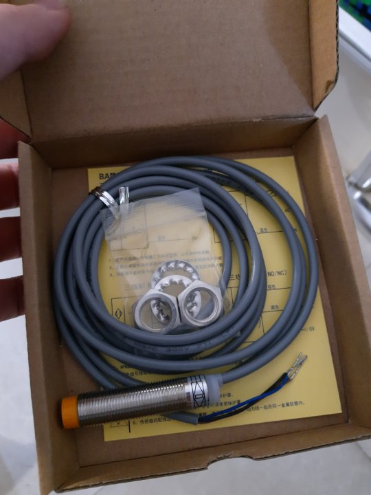

датчик.jpg (2840 просмотров) <a class='original' href='./download/file.php?id=130117&mode=view' target=_blank>Загрузить оригинал (58.15 КБ)</a>
О датчики как у меня. А что за швп и где брал?
Т.к ШВП еще не получил (фото от посредника) то сложно сказать что это за ШВП. Но заказывал TBI1605, на таобао
Ну по фото похоже на тби.
Получу винты - сделаю поближе фото

Лучше не фотки сначала делай, а промеряй погрешность перемещения. А то был случай с китайскими винтами, на 500 мм хода 2 мм в плюс. :hehehe:
Ну и, TBI вроде как возвратные каналы оранжевыми заглушечками закрывает, а не серенькими. :thinking:
TBI серые заглушки. Все тут похоже. Орнажевые обычно на китайчатине.
