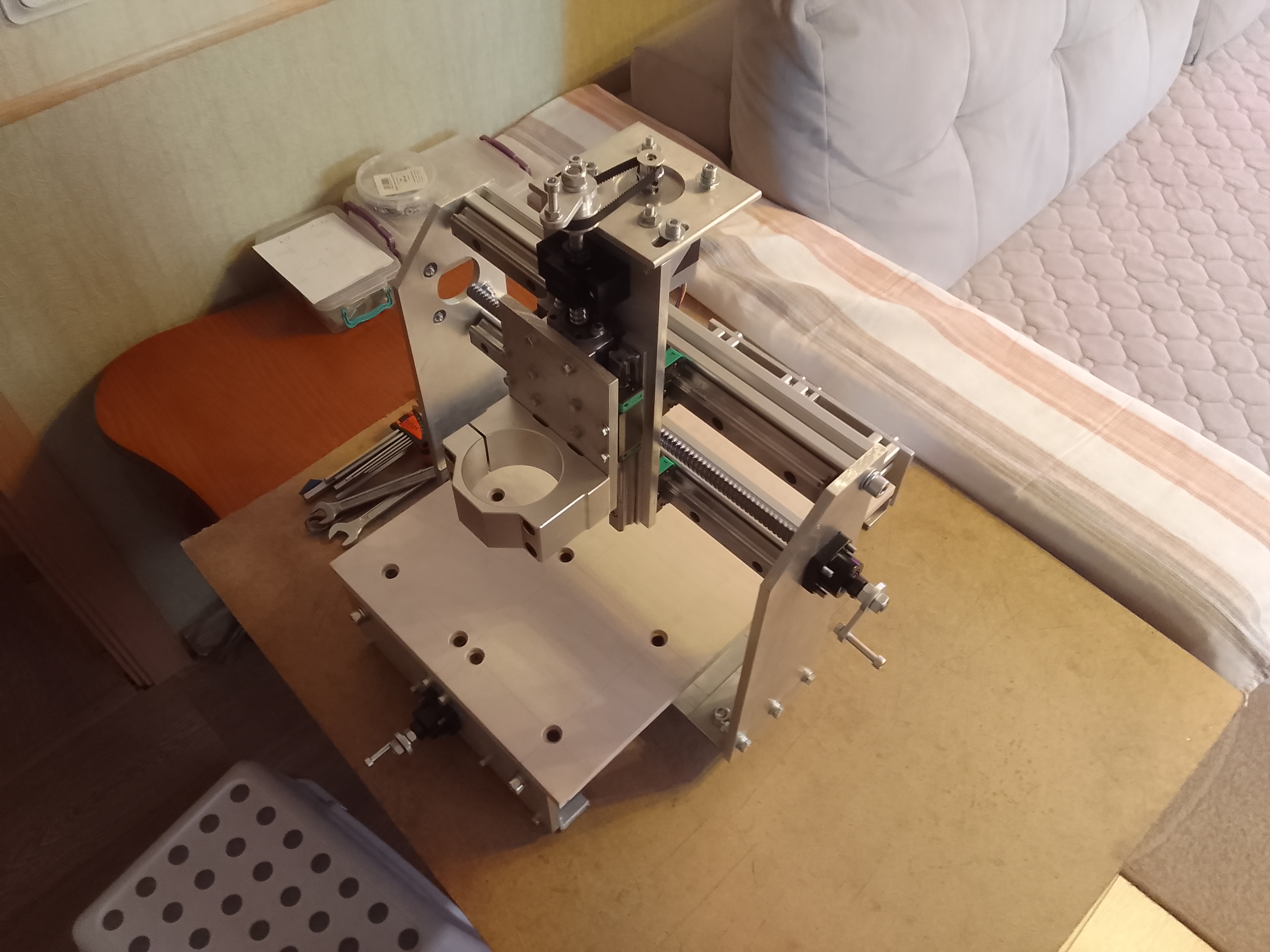

Вот и очередной станок случился, который сделан для уверенной обработки люминия. Выполнен на 20-х рельсах (оси Х,У), ось Z - на 15-й. Рабочая зона 250х300х100мм, внешние габариты без ШД 460х380х470мм, вес без них 15-16кг. Выглядит как игрушка, но это уже серьезная игрушка.

Не плохо не плохо), красивый.
А почему вы вместо ручек лимбы не поставите?

Лимбы потянут за собой всякие нониусы, а зачем это надо?

Да в принципе и не нужно если нет необходимости, а вот большую ручку для ручного ведения при застопоривании одну из осей я наверна в свой проект включу, чтобы программы не писать для совсем простых задач, что думаешь по этому поводу?

Барс писал(а): ↑ чтобы программы не писать для совсем простых задач, что думаешь по этому поводу?
Барс, думаю положительно! Но на всякий случай сделай ручки сьемными, а то вдруг что-нибудь да случится...

..у меня они будут примерно 840 от пола, а рабочая поверхность 860, вот тоже думаю не низковато ли я сделал? в чертеже, мой рабочий стол для работы стоя высота почти 900 ..890
в принципе можно сделать возможность регулировки, ну и колесики для передвижения я тоже предусмотрел..

Теперь, когда активная фаза обсуждений ручек закончилась, можно поговорить и об их нужности. Не секрет, что вращающиеся фрезы при работе имеют склонность к наклепу, как впрочем и сверла. Т.е. фреза при вращении нагревается, стружка к ней начинает прилипать и каналы выхода забиваются, т.е происходит явление "наклепа".В итоге фреза перестает резать материал и как правило идет на слом или портит деталь. При работе в автомате для этого устраивают облив зоны обработки охлаждающей жидкостью, устанавливают щадящие режимы фрезы и т.д. При работе ручками режим работы фрезы ощущается руками по ее нажиму и переход к наклепу фрезы быстрее обнаруживается. Движение фрезы останавливаешь, несколько отводишь для охлаждения, очищаешь кончик и можно пилить дальше. В автомате этот момент прозевать проще, поэтому не стоит пренебрегать ручками!
