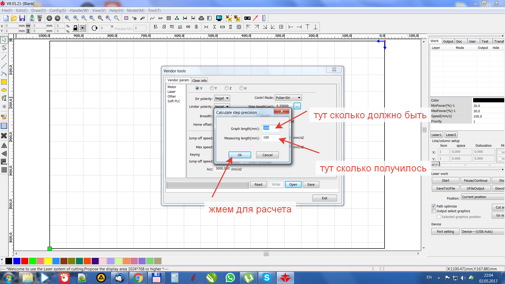

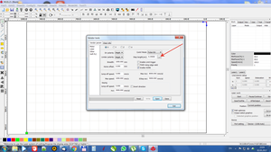

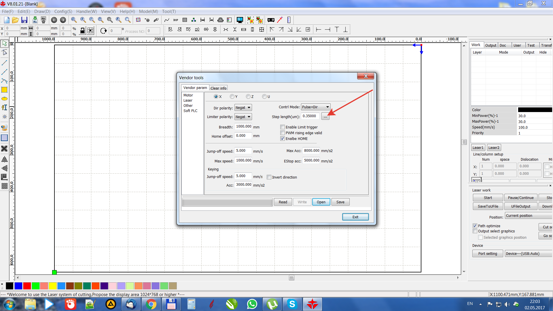

def писал(а):Осталось только выставить передаточные числа и откалибровать
C этим все просто до безобразия! Делаем УП для резки квадрат к примеру 100х100мм(лучше конечно фигуру начертить большего размера, для лучшей точности) и режем/чертим. Измеряем то что получилось с максимально высокой точностью. В Rdworks топаем в Vendor Settings и далее:

sertix писал(а):Можно по другому сделать, отогнать ось в крайнее положение замерить линейкой расстояние от стенки к примеру, записать показание с табло, проехать осью некоторое расстояние, замерить его и опять посмотреть на табло и вычислить сколько проехал по табло, и сколько по линейке, дальше дело техники...
Кстати хороший вариант. Но я думаю для начала надо посчитать по формуле, сколько получиться значение :)
По оси Х, если я правильно поняя и в контроллере указывается длина пробега за один шаг в микрометрах, то число будет 5,625 микрометра за один шаг (передаточное число 1/2, микрошаг 1/32 или 6400 шагов на полный оборот двигателя).
По оси Y, при тех же параметрах, только отличается передаточное число 1/3, цифра будет 3,75 микрометра.
Народ, похоже на правду?
