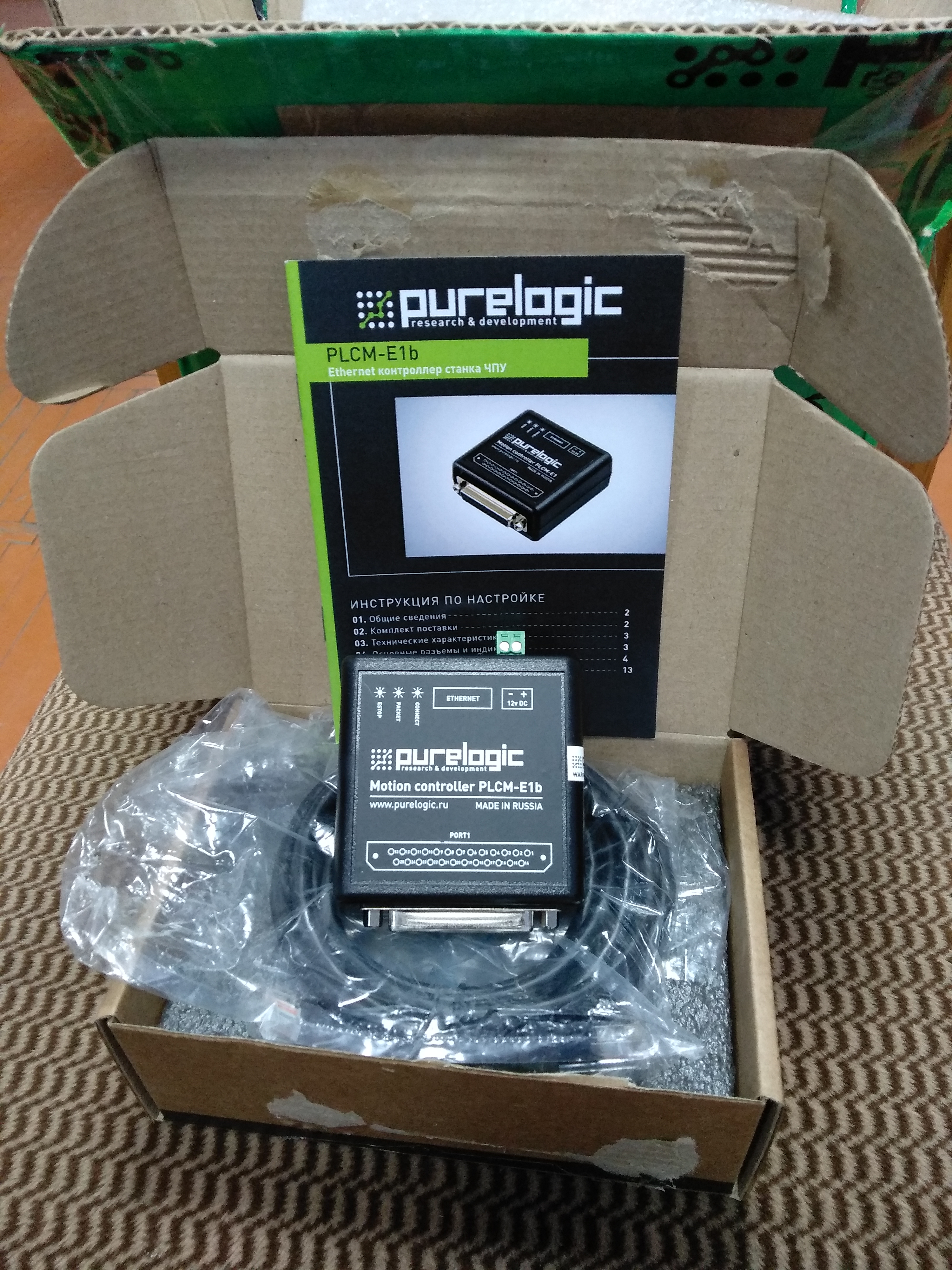

Re: Вышла бета PureMotion
Получил контроллер, спасибо
Будем тэстить
1544698261792.jpg (2515 просмотров) <a class='original' href='./download/file.php?id=152573&mode=view' target=_blank>Загрузить оригинал (5.43 МБ)</a>
