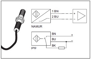

А в чём собственно проблема?
Nikomas
Сообщения: 681
Репутация: 64
Откуда: Беларусь
Re: Настраиваем контроллер to_pci.
Сообщение Nikomas »
mmv писал(а):А в чём собственно проблема?
1.jpeg (2967 просмотров) <a class='original' href='./download/file.php?id=136207&mode=view' target=_blank>Загрузить оригинал (18.3 КБ)</a>
Что куда тыкать? BK -> IN1, BU -> GND I/O? Верно?
mmv
Сообщения: 615
Зарегистрирован: 24 май 2016, 21:58
Репутация: 38
Сообщение mmv »
Ну судя по рисунку - да. А напряжение питания какое?

mmv писал(а): А напряжение питания какое?
24В
mmv
Сообщения: 615
Репутация: 38
Сообщение mmv »
Должно работать.
На вход подавать напряжения от 8-24в. А дальше берёте тестер и смотрите как у вас датчик работает.......
Больше никакой хитрости нет.

mmv писал(а): А дальше берёте тестер и смотрите как у вас датчик работает.......
Работает он просто: при сработке на BK появляется +24В. При подключении реле между BK <-> BU она щелкает.

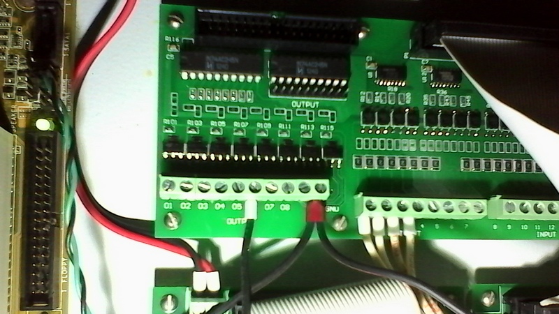

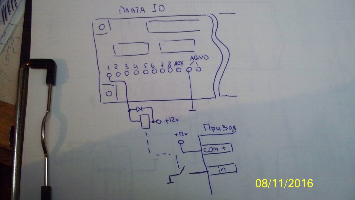

104_3386.JPG (2899 просмотров) <a class='original' href='./download/file.php?id=136696&mode=view' target=_blank>Загрузить оригинал (106.24 КБ)</a>
Соединил реле как на вашей картинке. В вашей конфигурации "Станок" кнопку "КНОПКА" повесил на OUT-01. В ХАЛ-метре пин реагирует при нажатии кнопки "КНОПКА", но реле не щелкает. Куда копать?
Фрост
Сообщения: 391
Зарегистрирован: 28 окт 2013, 00:18
Репутация: 23
Сообщение Фрост »
ну вроде как out это выход... кнопки подключают на вход

Фрост писал(а):кнопки подключают на вход
Кнопка в доп. панели LCNC. При нажатии реагирует пин OUT-01.
Фрост
Сообщения: 391
Репутация: 23
Сообщение Фрост »
ну тогда смотреть, есть ли gnd на плату (свое, с питанием платы не связано) и плюс на реле

а имя правильное? to_pci.1.pins.pin-01-out
Nikomas
Сообщения: 681
Репутация: 64
Откуда: Беларусь
Сообщение Nikomas »
Фрост писал(а):а имя правильное? to_pci.1.pins.pin-01-out
Завтра проверю еще раз. Питание на IO плату есть. IN-00...IN-03 уже работают на индикацию RDY от усилков.
Тот выход что на кнопке to_pci.1.pins.pin-00-out, на сколько я помню
Nikomas
Сообщения: 681
Репутация: 64
Откуда: Беларусь
Сообщение Nikomas »
mmv писал(а):Тот выход что на кнопке to_pci.1.pins.pin-00-out
Я переименовал на ...01-out.
Думал может оптопара паленая попалась, и перевесил реле на OUT-06. Нет результата. Шлейф?
Нет не шлейф. Перебрал все пины до 15го. Нет реакции. Фото как подключил, на всякий случай:
IMG_20180409_145206.jpg (2827 просмотров) <a class='original' href='./download/file.php?id=136737&mode=view' target=_blank>Загрузить оригинал (162.32 КБ)</a>
Nikomas
Сообщения: 681
Репутация: 64
Откуда: Беларусь
Сообщение Nikomas »
Спасибо разработчику - подсказали что не запаян резистор R116 на 510Ом. Запаял. Теперь включается SON 4х усилков на to_pci.1.pins.pin-00-out, а на плате обозначен как OUT-01. Мне кажется на эту неточность надо обратить внимание...

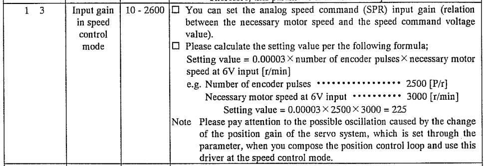

Так вот. Включаю SON от x-enable (все повесил на клавишу F2) и мотор сразу начинает вращаться примерно 2000об/мин. Программные ползунки ни на что не влияют. Конфигурацию использую "STANOK" из этой темы. Буду искать чтож так разгоняет серву.
Разобрался почему при 10В -> 2000об/мин.
2018-04-10_202240.jpg (2786 просмотров) <a class='original' href='./download/file.php?id=136856&mode=view' target=_blank>Загрузить оригинал (65.56 КБ)</a>
Но менять пока ничего не буду, а то как стартанет при включении мотор на 5000об/мин... :freak:
Заметил вот что: Включаю перемещение по оси на 0,1. Едем и останавливаемся. Жму еще раз на перемещение на 0,1 мотор разгоняется примерно до 500об/мин. Останавливаю клавишей F2. Включаю еще раз F2 и уже получаем на выходе +10В или 2000об/мин. Из-за не настроенной ПИД петли?

Вот что написал Nick
Re: PID. Только информация. #21
...Вообще вывод на серву +10В говорит о том, что серва не справляется с нагрузкой на оси.
Но моторы пока не стоят на осях.
