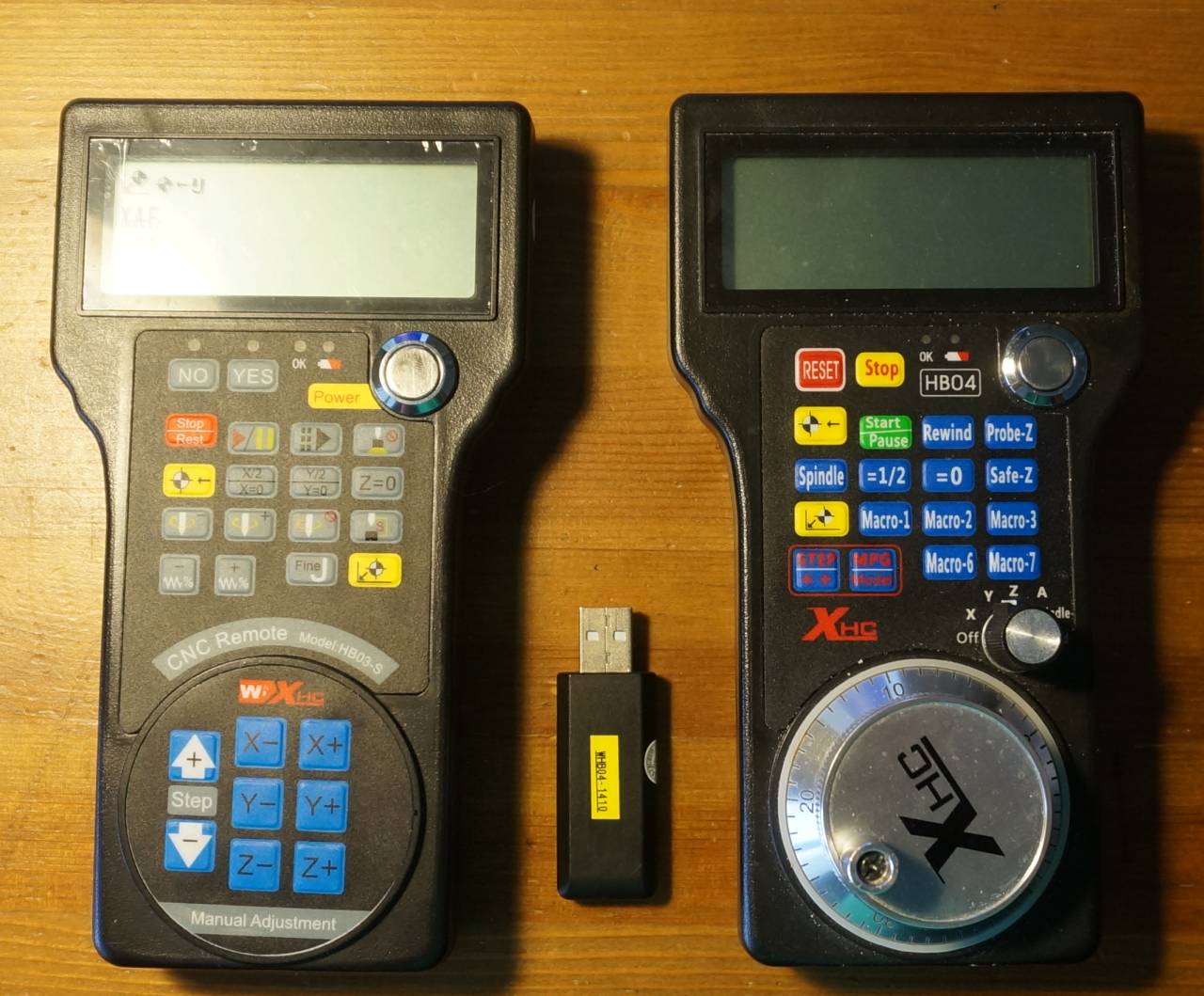

mycnc, скажите а контроллер можно настроить под вот этот пульт? http://www.vistacnc.com/b01_pendant_P4_ ... P4_P4S.htm
пульт есть, вот хочу перейти на mycnc (какую плату еще не выбрал, но нужно будет к вам обратиться за помощью) в частности интересует версия под которую я смогу сделать простую стойку без большого PC, выносные кнопки для базовых операций (либо использовать вашу разработку с клавиатурой и энкодером) но вопрос с пультом, там это все есть, нужно ли дублировать?

Нет, этот пульт не поддерживается. Если будут еще запросы от пользователей или производителя пульта, можно будет посмотреть,
но пока это первый за все годы.
У нас есть поддержка пультов XHC - типа таких

я думал технология плюс минус одинаковая (на мой не опытный взгляд), блин куда девать то его, пульт очень хороший, удобный.
а что нужно чтоб подружить с вашей системой?

Надо знать USB идентификаторы девайса и формат посылки (и на чтение состояния кнопок, колеса и тд, и на запись для отображения текущих координат).
А потом сделать соответствующий модуль.
Я не спец в LinuxCNC, но для XHC есть модуль, написанный на C, а для Vista все реализовано через HAL. Так что, скорее всего, они не очень похожи.
Условно говоря, чтобы подружить пульт нужна документация на протокол, один экземпляр для тестов и 2-4 дня работы.
