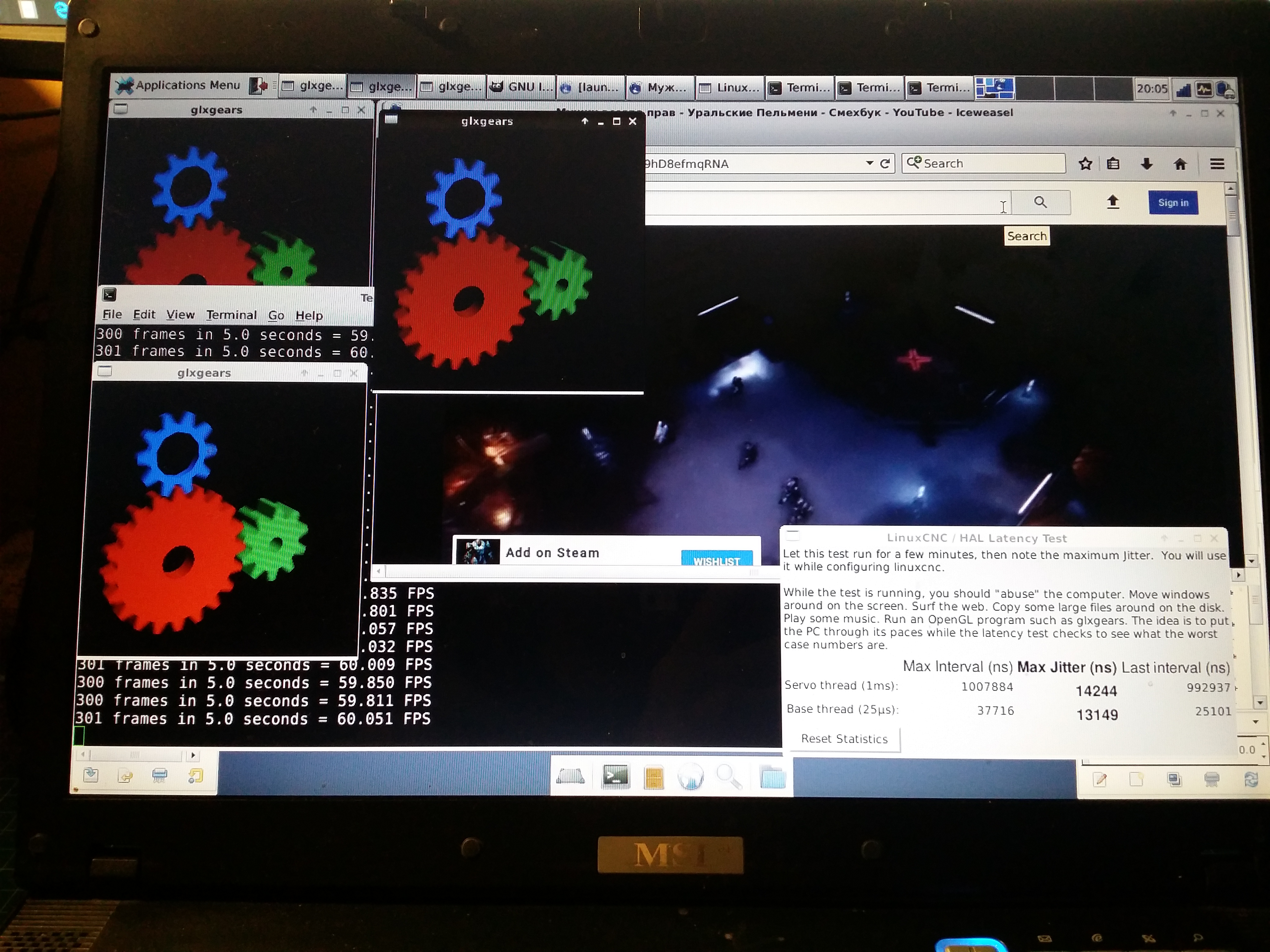

20200108_220545.jpg (4037 просмотров) <a class='original' href='./download/file.php?id=174672&mode=view' target=_blank>Загрузить оригинал (3.46 МБ)</a>
Всем привет!
Я только начал изучать эту тематику. (прошу сильно не пинать)
Подогнали мне ненужный ноут:
MSI MEGA BOOK VR600X
MODEL: MS-1613
CPU: Intel Celeron M 520 1.6 GHz (если будет возможность, то проц. установил бы по мощней, некоторые модели идут с Intel Core Duo T2450 2.0 ГГц, но вижу, что по идее и Core 2 Duo T7600 (G) на 2.3 GHz можно установить)
RAM: DDRII - 1Gb (Можно ещё планку поставить)
HDD: 120 Gb (могу заменить на SSD 120Gb OCZ Vertex 3.20)
Закатал образ на флешку "linuxcnc-2.7-wheezy" и загрузился с Live CD.
Запустил ТРИ шестеренки, Youtube и посмотрел на Latency Test.
Можно ли подобный ноут с MESA 7i76e в будущем использовать? (LPT на нем нету, хотя плату расширения можно вставить, но есть ли смысл?)
UPD: Благополучно угробил BIOS при update на 3.01. (подвисло на ЕС done, делалось в режиме DOS) Теперь ни на что не реагирует

xenon-alien писал(а):Подогнали мне ненужный ноут
Как показали мои скромные опыты, ноуты лучше продолжительно тестировать. Мой ноутбук тоже начинал с значений от 3000, но потом пришел к обычным показаниям около 30000.
Сегодня проверю еще один ком., он на гарантии, так что тот же LiveCD.
Просто удивляет, ноутбук MSI MEGA BOOK VR600X на базе Intel Celeron M 520 1.6 GHz и компьютер на базе Intel Core i7-2600K показал алогичные результаты.
