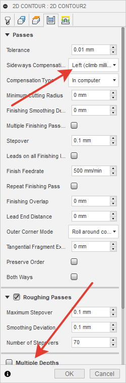

Всем привет!
Помогите пожалуйста разобраться в чем может быть проблема.
Собрал из фанерки и осваиваю свой первый станок на ардуино (Grbl). Использую Universal-G-Code-Sender.
Кое-как осилил CAM процессы во Фьюжине. Накидал "чистовую" модель этого же станка и пытаюсь выпилить детальки для него.
Сейчас пытаюсь выточить вот такую деталь https://a360.co/2D1zMYN
Для этого я создаю несколько операций:
1. Вырезаю глухие полости функцией 2д карман;
2. Вырезаю сквозные полости функцией 2д контур;
3. Вырезаю всю деталь по контуру функцией 2д контур.
В режиме симуляции все выглядит отлично и как надо. Никаких проблем.
Однако по факту получается, что по какой-то причине контуры разных операций не совпадают друг с другом.
Так, станок сначала вырезает внутренние карманы (эдакие буквы "П" и круг в центре). Как по X так и по Y размеры вырезанных карманов (с учетом погрешности станка) более-менее правильные (напр. от крайних точек ножек этих букв "П" должно быть 70мм, а по факту 69,85мм, сами буквы "П" по ширине 39,75мм вместо 40мм).
В конце же он вырезает всю деталь по контуру и тут уже погрешности получаются совсем другие. Вместо 110мм получаю 113мм, а вместо 80мм получаю 81мм.
Т.е. получается, что по внутренним карманам по осям Х и Y идет погрешность в меньшую сторону (выпиливает меньше чем надо), а по внешнему контуру в большую сторону.
Галочка Stock to Leave везде снята. Фрезу не меняю.
Логика подсказывает, что причина не в неправильно выставленных шагах, а скорее зарыта где-то между процессами № 1 и № 3. Возможно что-то с координатами.
Как вы думаете, в чем может быть причина? Куда следует думать?
igorvpetrov
Сообщения: 311
Репутация: 64
Настоящее имя: Игорь
Re: Fusion 360
Сообщение igorvpetrov »
KyZmu4 писал(а):Собрал из фанерки и осваиваю свой первый станок
В этом проблема. Фрезу отгибает.
Вариант решения: по тем же контурам пройтись еще раз, но вместо попутного фрезерования включить встречное.
Ну и шаг в multiple depths поменьше.
2019-01-10_22-06-08.png (3617 просмотров) <a class='original' href='./download/file.php?id=154164&mode=view' target=_blank>Загрузить оригинал (18.88 КБ)</a>
И еще, фрезу лучше использовать потолще.
Спасибо за ответ!
Я и так старался делать глубину поменьше (0,5) и подачу тоже (200мм/м). То, что фреза гнется, это очевидно. Но скорее результат этого - искажение вертикальной плоскости (получается эдакая пирамидка с наклонными стенами).
Сегодня провел эксперименты. Накидал в арткаме вектора в виде квадратов 25 - 50 - 75 - 100 мм друг в друге и задал обвести фрезой по внешнему контуру все квадраты на маленькой глубине (0,2мм) . Итог - 19,7 - 52 - 70,5 - 103.
Т.е. очевидно, что это не Фьюжн виноват.
Можно списать на помехи, кривость станка, но единственное, что смущает - повторяемость результата. Я пробовал 3 раза и все 3 раза получаю схожие значения. Причем получаю именно квадраты с ровными гранями. Будто проблема в масштабах или чем-то таком системном...
P.S. я еще попробовал в ручную команды давать в программе. Просто визуально оценивая, проводил по тем же контурам, что выпиленные квадраты. Результат положительный - проходит положенные 100, 75, 50 и 25 мм (на глаз). В том числе с работающим шпинделем.

KyZmu4 писал(а):получается эдакая пирамидка с наклонными стенами
А это больше на криво выставленный шпиндель похоже. Не проверял?
KyZmu4 писал(а):Будто проблема в масштабах
Не знаю есть ли в grbl аналог "axis calibration" в mach3, но вероятность, что это источник проблем невысокая.
KyZmu4 писал(а):Т.е. очевидно, что это не Фьюжн виноват.
Тогда, очевидно, что здесь это off-topic :)
Разумнее свою тему создать и уже в ней разбираться.
И еще, очень мало исходных данных. Какой станок (желательно с фото)? Кроме материала никакой информации. Какие режимы резания? Какая фреза? А точно ли ее диаметр соответствует указанному в CAM?
