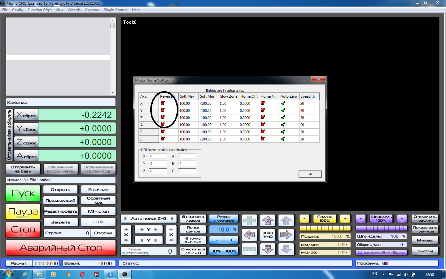

И ещё проблема появилась. При нажатии на кнопку Home все три оси сразу останавливаются. Такое впечатление, что датчики у них сразу стоят. Если в настройках поставить галочку emulated,то оси едут нормально, только в противоположную сторону

sivolap36
Сообщения: 444
Репутация: 122
Откуда: Воронеж
Re: ЧПУ станок 2500х1500х250.
Сообщение sivolap36 »
Если я не ошибаюсь то здесь нужно менять
Безымянный.png (5899 просмотров) <a class='original' href='./download/file.php?id=134224&mode=view' target=_blank>Загрузить оригинал (401.04 КБ)</a>

sivolap36 писал(а):Если я не ошибаюсь то здесь нужно менять
Да, это я знаю. просто если оси едут в праивльную сторону, такое впечатление, что сразу срабатывают конечники.
Как раз здесь нужно менять в какую сторону им ехать! Я мысль твою не понял

sivolap36 писал(а):Как раз здесь нужно менять в какую сторону им ехать! Я мысль твою не понял
смотрите, если я меняю направление (допустим ось Z - конечник вверху) ось едет вниз без проблем, если я ставлю нужное направление (движение вверх к конечнику Home), то где бы не находилась каретка она сразу останавливается (как будто уже доехала до выключателя).
Все, что мы видим вокруг, создано людьми не умнее нас самих. Мы способны изменять вещи, влиять на них и создавать новое.
изначально в настройке портов выхода моторов правильные направления? если в ручную, правильно едет?

sivolap36 писал(а):изначально в настройке портов выхода моторов правильные направления? если в ручную, правильно едет?
вручную едут правильно.
