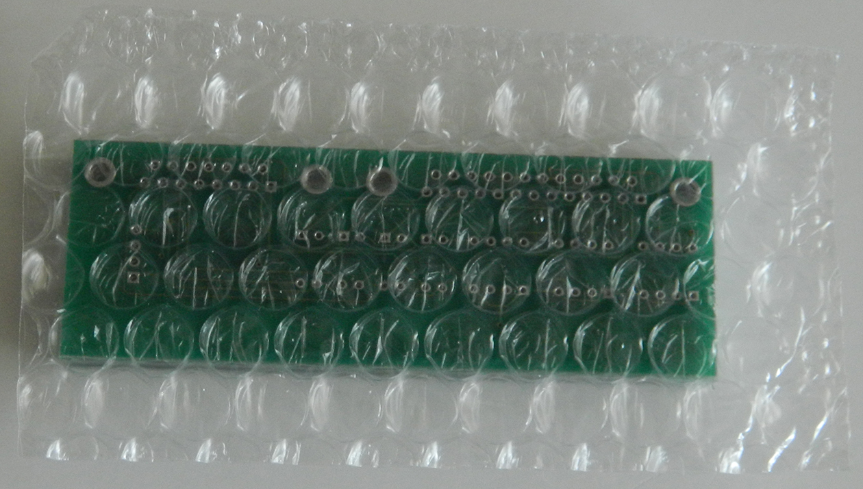

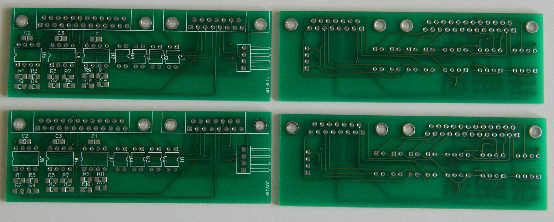

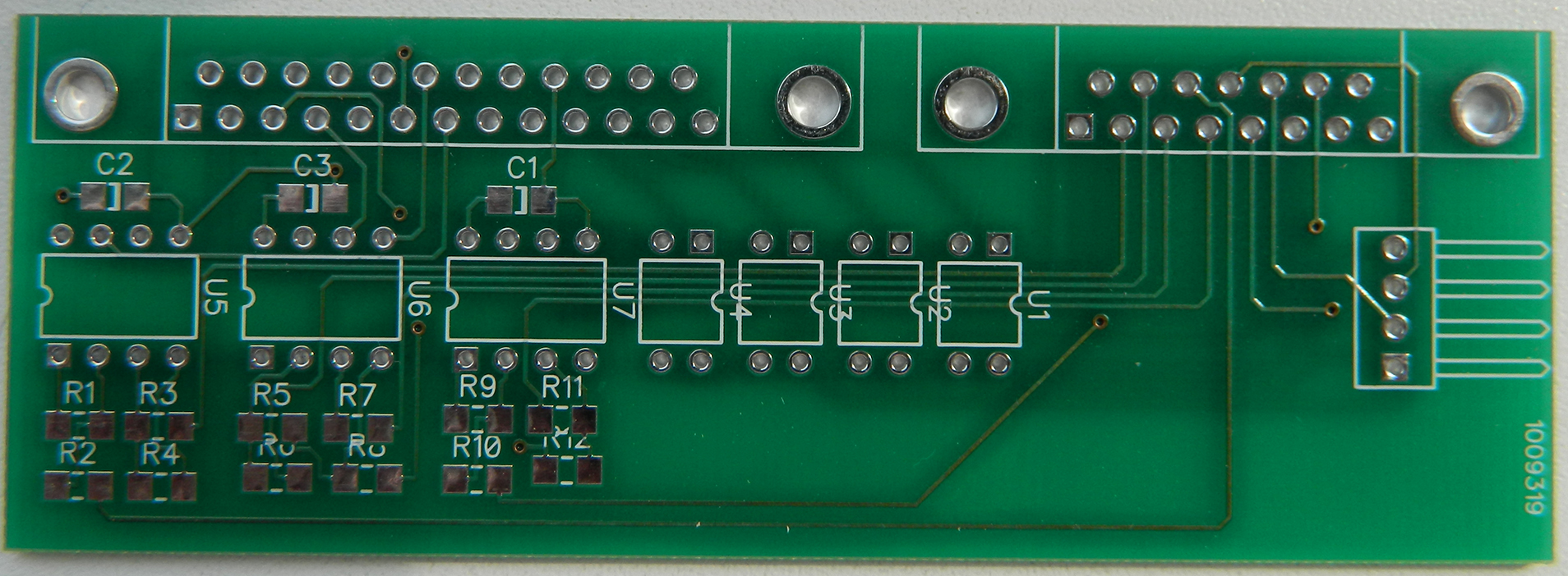

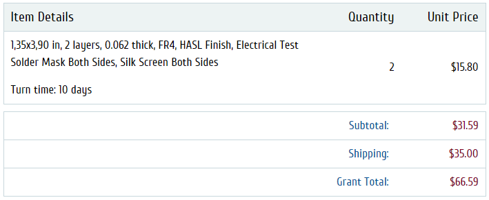

Сегодня неожиданно без предупреждения пришли заказанные платы опторазвязки для Stepmaster+Ncstudio.
Заказывал чисто для интереса. Ради процесса. Развел в DipTrace и там же нажал заказать. И вот результат. По заказу должны были изготовить 2 шт. (минимальное количество), а выслали почему-то аж четыре.

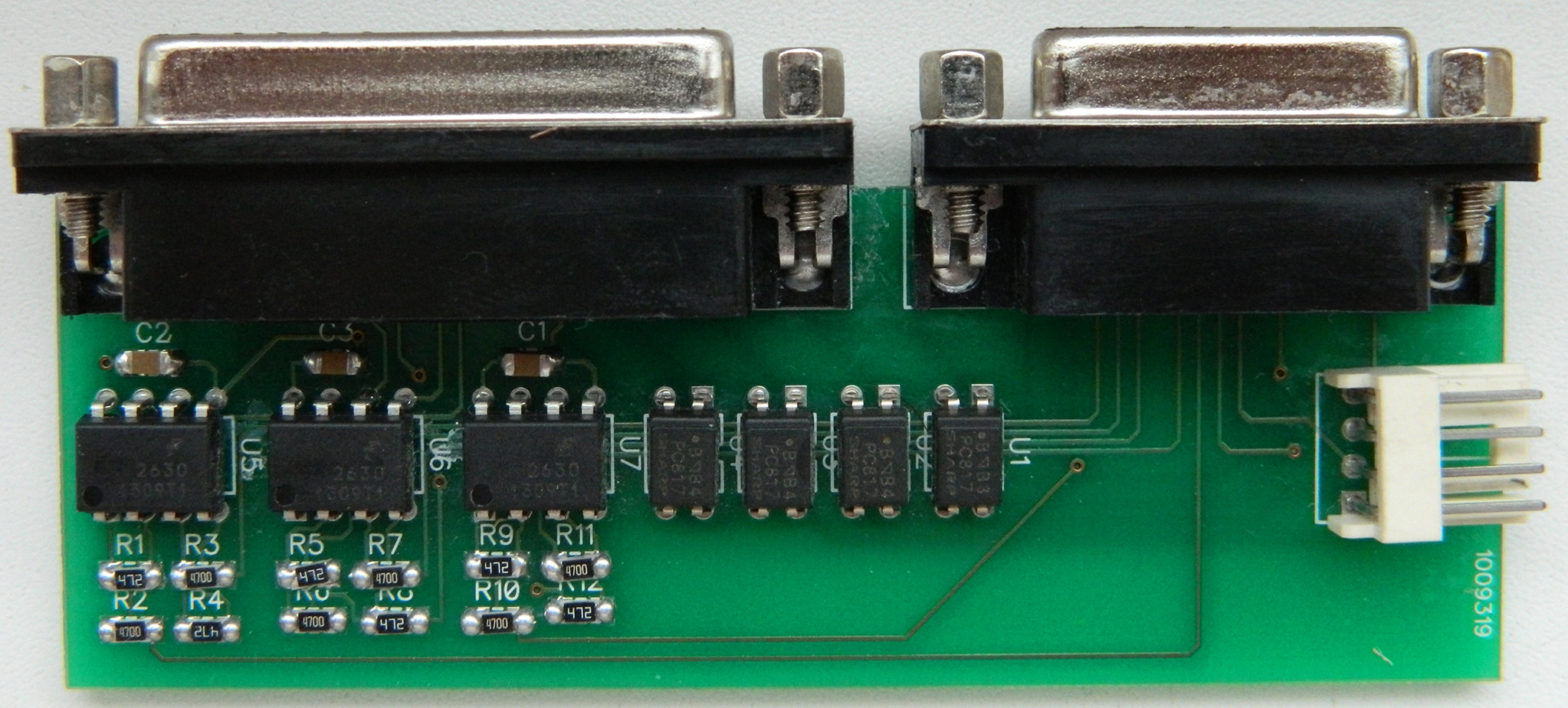

Добавлено: 30 мар 2015, 20:10

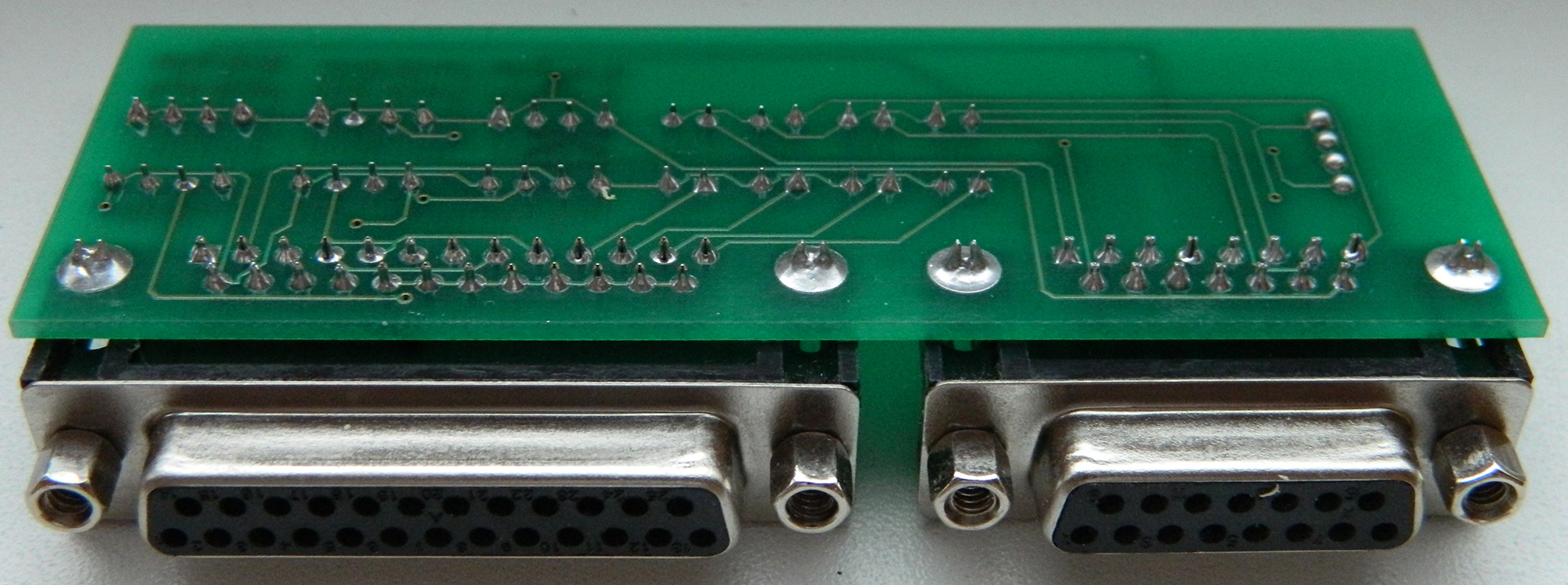

Сегодня распаял и проверил плату опторазвязки. Все работает. Пришлось, правда, инвертировать все хоумы и переподключить их на Stepmaster. Не совпало со старым подключением. Но все успешно. Осталось прогнать пару тестов на длительный забег по поводу прихода в ноль и отсутствие влияния помех разных. И не распаял фишку на частотник. Завтра займусь. Хреновый с меня пайщик SMD компонентов. Жена еще долго выметать из разных углов их будет. Паял в свои 50 без лупы и очков. И в самый первый раз. Ну да не на продажу. Себе любимому!
DSCN4477-1.jpg (2610 просмотров) <a class='original' href='./download/file.php?id=46906&mode=view' target=_blank>Загрузить оригинал (525.04 КБ)</a>
DSCN4478-1.jpg (2610 просмотров) <a class='original' href='./download/file.php?id=46907&mode=view' target=_blank>Загрузить оригинал (514.03 КБ)</a>
DSCN4479-1.jpg (2610 просмотров) <a class='original' href='./download/file.php?id=46908&mode=view' target=_blank>Загрузить оригинал (622.46 КБ)</a>
Re: StepMaster - Отзывы, Вопросы, Советы.
Добавлено: 30 мар 2015, 20:44
Так у тебя оптопары HCPL2630, а не 2530!
Тогда нужны подтягивающие резисторы на выходе по идее.
Тех, что на плате в 3,9 кОм может быть недостаточно.
Нужно документацию смотреть...
Добавлено: 30 мар 2015, 20:49
michael-yurov писал(а):Так у тебя оптопары HCPL2630, а не 2530!
На плате и у меня 4,7к стоят. Погоняю - посмотрим. Пока все крутится.
Добавлено: 30 мар 2015, 20:54
shalek писал(а):На плате и у меня 4,7к стоят. Погоняю - посмотрим. Пока все крутится.
Не, это на входе - они для разрядки емкости между проводами (на всякий случай, чтобы светодиод оптопары быстрее выключался).
А я говорю про подтягивающие резисторы на выходе (сейчас стоят только на плате СтепМастера 3,9 кОм).
Ну и перемычка питания на 14 пин нужна для этих оптопар - они больше потребляют (если не ошибаюсь).
Добавлено: 30 мар 2015, 21:01
michael-yurov писал(а):Ну и перемычка питания на 14 пин нужна для этих оптопар - они больше потребляют (если не ошибаюсь).
Перемычку сразу поставил. Без нее не работало. А с подтягивающими резисторами, но без оптопар я уже пробовал. Тоже нормально работало. Даже рельефы резал.
Это по этой схеме
Редактировал для себя (2578 просмотров) <a class='original' href='./download/file.php?id=46920&mode=view' target=_blank>Загрузить оригинал (256.47 КБ)</a>
P.S. Жалко что для красной платы Ncstudio опторазвязка не подходит (нужно пины в печатке переназначать).
Хотя нужно было сразу разводить на два 15 пиновых разъема. Один для красной, второй для синей.
Добавлено: 30 мар 2015, 21:08
shalek писал(а):А с подтягивающими резисторами, но без оптопар я уже пробовал.
Я про оптопары говорю.
Если HCPL2630 - нужны резисторы подтягивающие: http://www.cnc-club.ru/forum/viewtopic. ... 00#p172328
Если HCPL2530 - не нужны, достаточно тех, что на плате контроллера. http://www.cnc-club.ru/forum/viewtopic. ... 80#p176154
