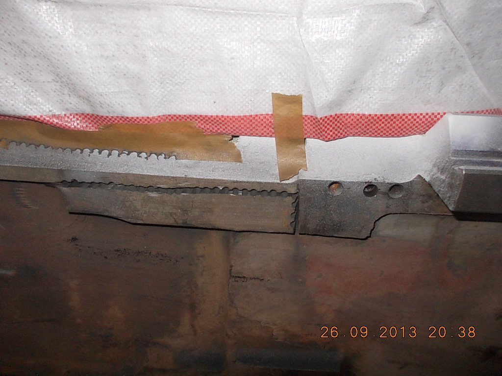

Перед покраской нужно спилькать это место, мешает для установки нового мотора.
DSCN2034.JPG (4106 просмотров) <a class='original' href='./download/file.php?id=19065&mode=view' target=_blank>Загрузить оригинал (248.29 КБ)</a>
DSCN2035.JPG (4106 просмотров) <a class='original' href='./download/file.php?id=19066&mode=view' target=_blank>Загрузить оригинал (256.75 КБ)</a>

Кстати, а что это она розовая? От ржавчины мазал?

PKM писал(а):Кстати, а что это она розовая? От ржавчины мазал?
Она не розовая :) Нет, так покрашена. Станок покрашен на 70-80%.
