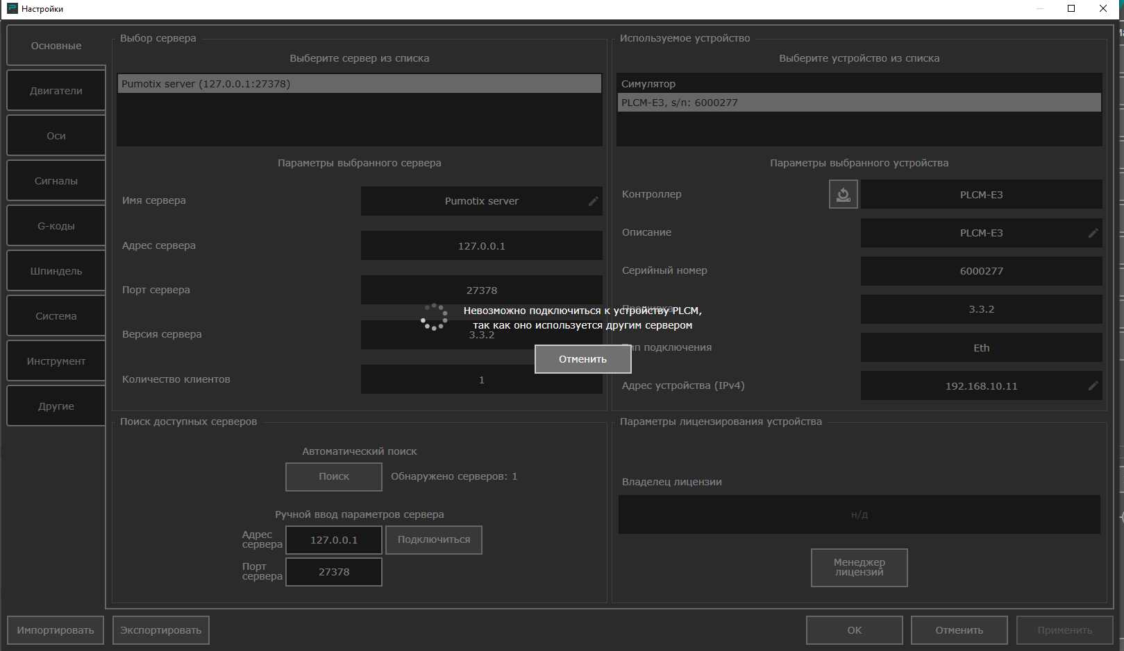

А что могло произойти такого, что ПО не может подключиться к контролёру? Контролёр в списке есть, но при попытке его выбрать висит сообщение "Невозможно подключиться к устройству PLCM, так как оно используется другим сервером". Настройки ПО и сети в винде не менялись, пару дней назад после работы как обычно выключил оборудование, сегодня включаю - а там вот такое вот. Выгрузить лог не могу, т.к. невозможно выбрать контролёр (лог при выбранном симуляторе, как я понял, тут не поможет). Блин, соберёшься поработать на выходных, и, как обычно, задница какая-нибудь вылазит
используется-другим-сервером.jpg (7187 просмотров) <a class='original' href='./download/file.php?id=182242&mode=view' target=_blank>Загрузить оригинал (82.59 КБ)</a>
Решилось. Как подсказал ув. Stalker, просто запустилось два сервера на компе. Интересно, правда, с какого это перепуга произошло. Всегда при закрытии программы указано "закрыть клиент и сервер". И ПО запускалось сразу после загрузки винды. Короче, глюк. А в документации это нигде не описано. Незачёт, уважаемые. Дополняйте доки подробным разделом "решение проблем". Если не работает то-то, то сделайте это и т.д.

StavRos писал(а):А что могло произойти такого, что ПО не может подключиться к контролёру? Контролёр в списке есть, но при попытке его выбрать висит сообщение "Невозможно подключиться к устройству PLCM, так как оно используется другим сервером". Настройки ПО и сети в винде не менялись, пару дней назад после работы как обычно выключил оборудование, сегодня включаю - а там вот такое вот. Выгрузить лог не могу, т.к. невозможно выбрать контролёр (лог при выбранном симуляторе, как я понял, тут не поможет). Блин, соберёшься поработать на выходных, и, как обычно, задница какая-нибудь вылазит
Уважаемый StavRos, пришлите пожалуйста отчёт на почту технической поддержки PUMOTIX.
В данном случае не важно что выбрано: контроллер или симулятор. Мы очень хотим ознакомиться с этой ситуацией.
Команда разработчиков PUMOTIX и PUMOTIX CAM

pm_dev писал(а):Уважаемый StavRos, пришлите пожалуйста отчёт на почту технической поддержки PUMOTIX.
Лог снят и выслан сотруднику, помогавшему разобраться с проблемами по границам осей. Он сам попросил на свою почту прислать, когда я к нему обратился с данной проблемой :)
Но, имейте ввиду, что лог снят уже после того, как проблема разрулилась (убийство сервера через диспетчер задач, повторный запуск ПО) и выполнения двух УП. Поэтому, что там может отыскаться - не факт, что проблема будет там.
