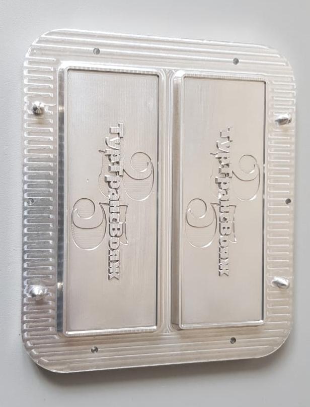

frezeryga писал(а):сами формы хотят посмотреть.
Формы спецом фотографировать надо... А это лениво.
Вот, есть фотка формы для шоколада. Отсылал в пятницу заказчику для отчета, осталась на ноуте.
Это не трехмерка, просто четыре плоских уровня, делается по вектору примерно 20 минут.
Форма из-под фрезы. Предназначена для формовки отливливочных форм из пищевого ПЭТ.

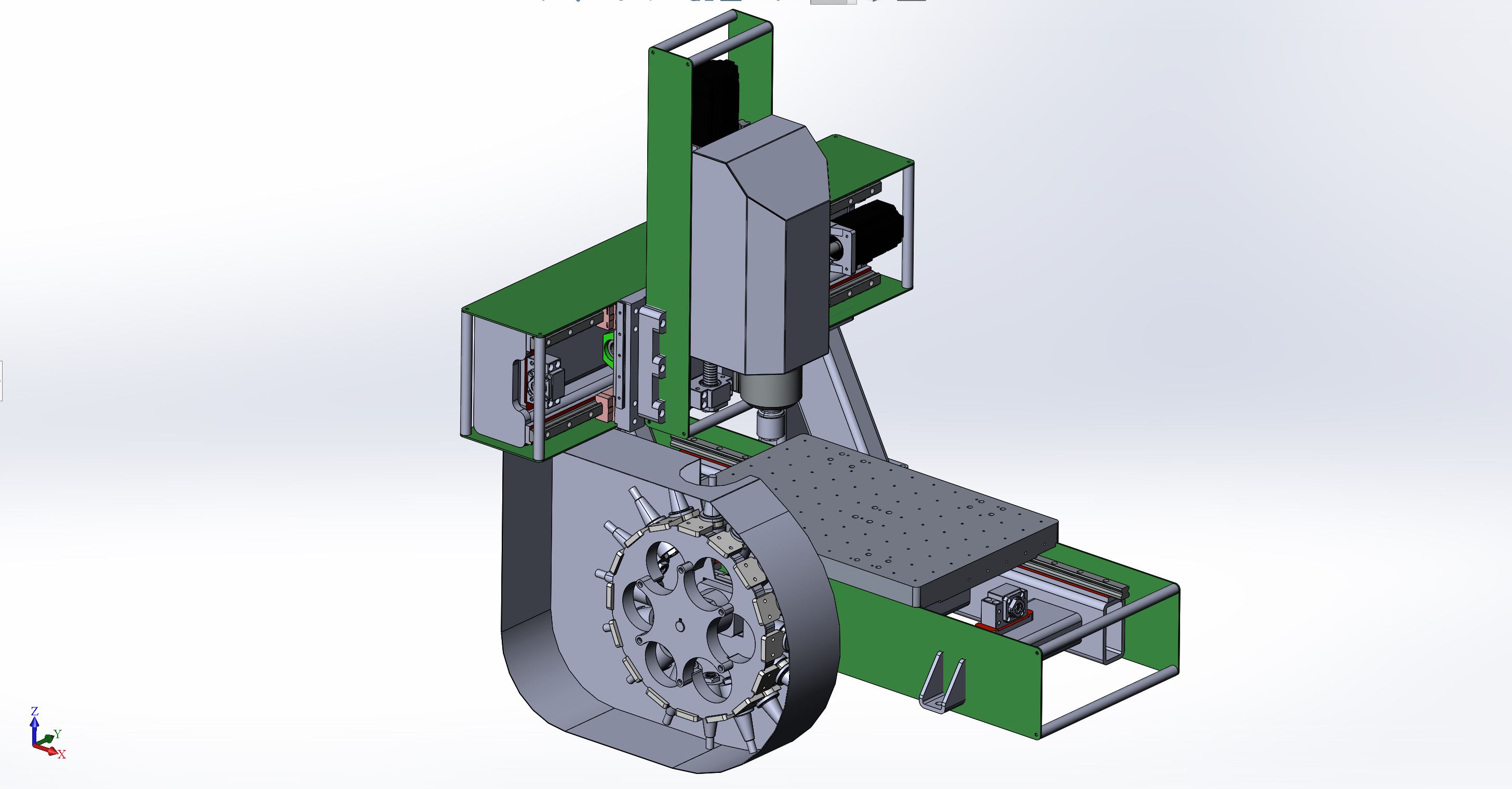

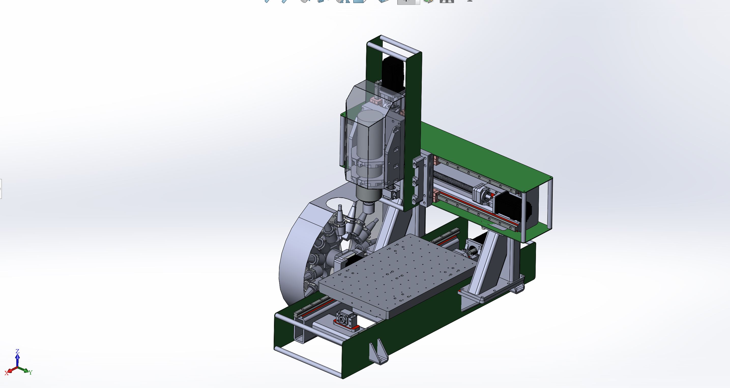

Re: стальной зверек 600х400х200 с АТС
мозги уже кипят но вроде все утряслось.
установлены сервы 750вт 80мм а с ними и 25я механика,швп по схеме F-F на 20х опорах думаю я этим победил слабое место в опорах,
добавлены ребра на Z,прорисован автосменщик и часть кожухов,крышка автосменщика будет сдвижная как на первом станке а чтобы стружка с нее не падала вниз будут бортики высотой 10мм, в магазин можно заряжать сковородку до 50мм но 2 соседних гнезда должны быть свободны. в остальном можно смело использовать патроны ER32 и они не встретятся,максимальный вылет инструмента в коротком патроне около 100мм, для обеспечения гарантии установки барабана в нужное положение думаю на привод использовать шагосерву.

john1987887
Сообщения: 3063
Репутация: 1802
Сообщение john1987887 »
frezeryga писал(а):а чтобы стружка с нее не падала вниз будут бортики высотой 10мм
Т.е. будет спец. тарелка, для стружки :) Прикинь, какая горка стружки в ней скопится.
Сообщения: 2098
Наверное все-таки не тарелка, а борт будет с одной стороны чтобы стружку грести в сторону от отверстия. А можно еще поставить воздушный выход - перед открытием клапана сдуть лишнюю стружку.
MasterSplinter
Сообщения: 171
Зарегистрирован: 03 май 2019, 09:42
Репутация: 37
Настоящее имя: Кузнецов Михаил Сергеевич
Сообщение MasterSplinter »
Макс, 18 позиций для инструмента получается, я правильно посчитал? Вне зависимости от типоразмера оправок?
Даже между К и А должна быть шпация.
16шт 30х 20х можно побольше запихать.
