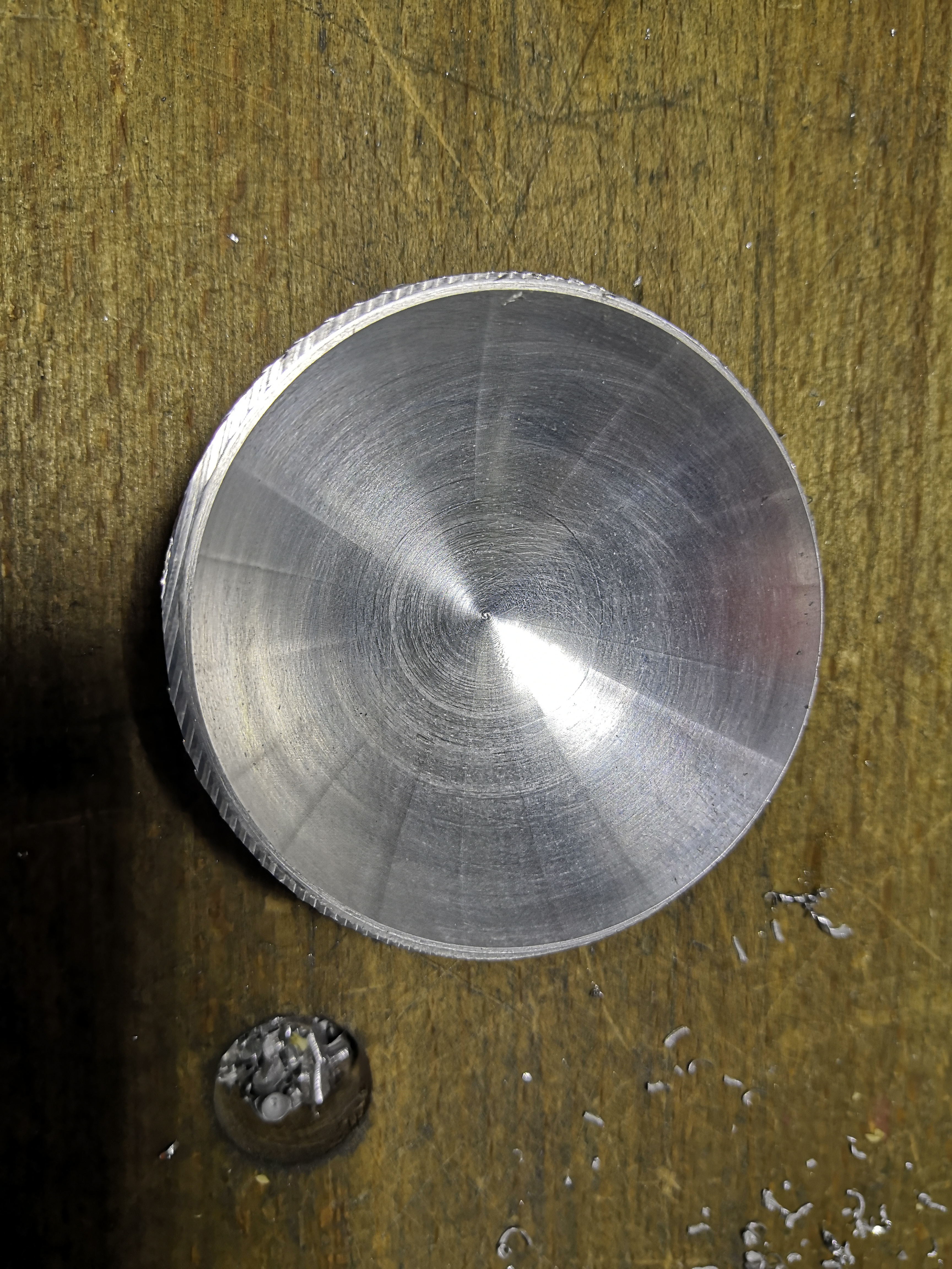

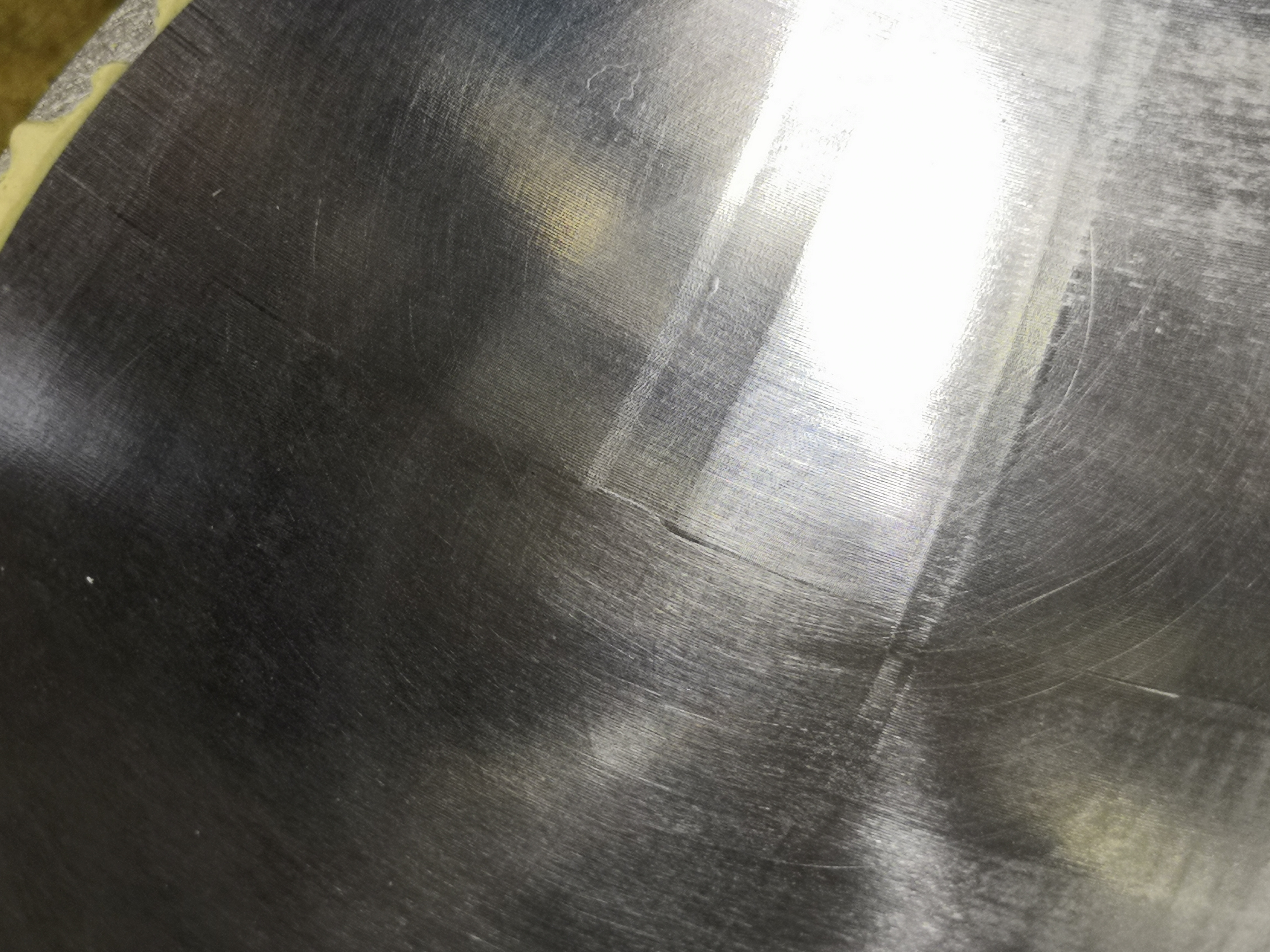

frezeryga писал(а):Видно только на чистовом.
Гм....Большая канавка-то?
Переключать и перекидывать нет смысла.
Ну вообще я лично тоже так считаю. Но для страховки....
sima8520 писал(а):Тут проблема по всем трём осям. Перекидывать нечего. Надо признать что сервы шлаковые
Судя по повторяемости и описанию проблем, надо признать, что сервы работают как часы, иначе глюк был бы плавающим.
Re: Mikoni
Не канавка а грани. Вместо того чтоб ехать по сфере она иногда спрямляет немного.
Re: Mikoni
Darxton писал(а):Судя по повторяемости и описанию проблем, надо признать, что сервы работают как часы,
да, тупят в одном и том же месте

frezeryga писал(а):Уп могу прислать. Ребра поворачиваются либо становятся секторами если применить обработку кругами или спиралью.
радиус шляпки с секторами сколько мм и сколько у неё секторов таких?

frezeryga писал(а):Не канавка а грани. Вместо того чтоб ехать по сфере она иногда спрямляет немного.
Со спиралью понятно. Едет без задействованной Z. Срезать может только по причинам
а) неравномерный шаг винтов. линии секторов не сходились бы идеально - отметаем
б) глючат сервы. Ну, то, что они глючат в зависимости от стратегии обработки и идеально выписывают при этом фигуры - это называется не глючат, а отрабатывают задание.
Плюс мы каждый станок проверяем renishaw, там все видно насчет рассогласований и динамических ошибок "мощных и тяжелых серв"
я тут давлю всей массой, таких усилий на чистовом проходе в принципе не бывает.
https://www.youtube.com/watch?v=U_kq46kw8Us
Вероятность того, что они прям так идеально глючат - ну сами понимаете?
Не, тут правильно сказано - чисто электронный косяк. Либо какие-то импульсы проглатываются по достижению порога(редукцию я бы посоветовал вернуть все-таки обратно, 2:1 хотя бы, чтобы частота гарантированно была в 2000 кГц), либо - мистика - все-таки контроллер где-то подрезает траекторию.
Идет спиралью/кругами в плоскости XY - срезает в плоскости XY = грани секторами. Идет по дну чаши по дуге в плоскоcти XZ - подрезает в ней же - появляется грань как на первой фотке, как раз перпендикулярная ходу фрезы и как раз расширяется она вместе с кривизной дуги.
Т.е. либо прога, либо контроллер. 95%. Где-то в эксперименте со сменой контроллера и отработке проги ошибка.
Ну либо кто-то поковырялся в ПИД-регуляторе серв, всех трех. Накапливает ошибку-догоняет. Причем вне зависимости от нагрузки, чистовой проход серва даже не заметит. Что там в в соот-щих параметрах всех трех приводов? Но и в этом случае, ребра при проходе линейно скорее всего не образовались бы вообще, а если образовались - были бы вовсе не такие ровные. Такая ровная "арбузность" линии указывает на связь с траекторией. Будем ждать эксперимента с пультом и смотреть УП
Re: Mikoni
В настройки серв точно не лазили. Частота точно не запредельная поскольку скорость небольшая. Да в них и так всего 10000 куда их еще то грубить.

Значится, отчитываюсь сюда.
Изучил фото, видео, программы.
Запилил деталь на тех станках, что у нас на складе. Отличная геометрия. Просто замечательная. Никаких граней. На подачах 1000 и и 4000. Завтра видео покажу.
За исключением того раза, когда у мача стоял дефолтный лукахед в 20 строк - там вот появились визуально видимые полосы, 2, через центр сферы вдоль осей ХУ. Ну там понятно, дергался на смене направлений, кадры-то микроскопические. После установки в 200 кадров все нормализовалось.
В остальном все ок.
Ниже фото Максима.
1) При спиральной обработке имеем "ромашку", ровную, примерно 20 граней на круг
2) при построчной - грани, как у арбуза на боку, сходятся где-то в районе воображаемых вершин
И что я могу сказать. Несмотря на все данные, говорящие, что это не контроллер(смена контроллера вместе с управляющим ПК), я считаю, что это именно контроллер.
Мои рассуждения:
1) это не механика. Погрешности винта давала бы плоскую сетку, проецирующуюся на сферу, а не арбуз. И рисунок не зависел бы от стратегии. аналогично все остальное.
2) это не сервоприводы. Они могут глючить, но они не будут это делать с такой идеальной повторяемостью. Механические усилия на валу - процесс в немалой степени стохастический, и реакция приводов была бы гораздо более непредсказуемой. Это раз. Второе - мы проверили программы, на более слабых серваках, с большими подачами - и ничо, все ок. Ну тут еще остается 5% вероятности, для этого надо получить настройки ПИД-регуляторов и версии прошивок.
3) это не наводки и прочее примерно по тем же причинам.
Моя рабочая гипотеза: контроллер поджирает часть кадров в процессе, срезая часть пути. То ли планировщик не справляется с таким потоком кадров, то ли еще что.
Это объясняло бы следущие особенности:
1) почему грани перпендикулярны направлению обработки
2) почему на спирали куча граней(около 20), а на штриховке только 3 или 5, я не вижу - круг спирали содержит 500-800 кадров, а штриховки от 100 до 170, и по спирали идет по 3 осям, а при штриховке по 2. ХОтя возможно это потому, что при штриховке мы видим только малую часть окружностей, по которым ходила фреза, а при спирали - окружности целиком
3) Почему грани арбузовидные - количество кадров растет пропорционально длине дуги, при проходе штриховкой от 100 до 170, а подача не меняется, поджирать приходится больше.
4) почему при снижении подачи поверхность чище - просто потому что планировщик начинает справляться.
5) почему на черновой ничего нет - там кадров намного меньше, они дугами и подача в среднем 300 мм/мин
Вот почему смена контроллеров с ПК не меняет картины - я вообще ума не дам.
В общем, пока загадка. Ждем параметров серводрайверов и опытов с заменой на пульт А11.
