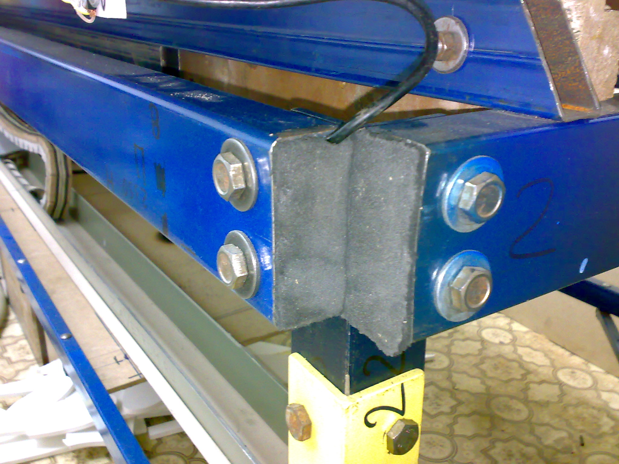

giraf_79 писал(а):Из чего пылесборник, пэт пластик?
тоже над этим думаю с направляющих и сцепи счищать, думаю щетки типа зубного использовать, но боюсь сотрется быстро, или сгорит от искр.
даже не знаю какой пластик. похож на пласик как на пластиковых бутылках . только потолше немного. похоже на пэт .
это скорее не выле сборник а крупностружкоотталкиватель :hehehe:

Re: Бюджетный ЧПУ 1150(2000) х 660(1200) мм
А в чем смысл второго стола над первым столом? Чтобы меньше прогибался?
Скребок от стружки +1! :good:
Сообщение master_70 »
Nick писал(а):А в чем смысл второго стола над первым столом? Чтобы меньше прогибался?
Кстати все хотел спросить, не появилась ли на направляющих выработка?
первый стол -это подложка. на нем крепится второй рабочий стол с системой крипежа.
а то надоело крутить саморезы
как практика показала - профиль укатывается какоето время. после чего этот процес прекращается .
в следствии чего первое время призодится подтягивать каретки и прогонять в холостую каждый раз каретки по всей оси.
master_70 писал(а):как практика показала - профиль укатывается какоето время. после чего этот процес прекращается .
Спасибо, полезная информация!
Кстати первое время могут прокатываться дорожки в краске.
