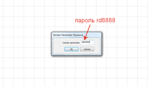

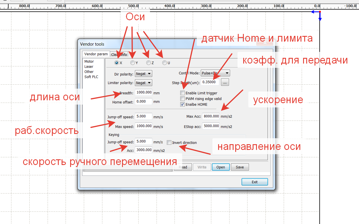

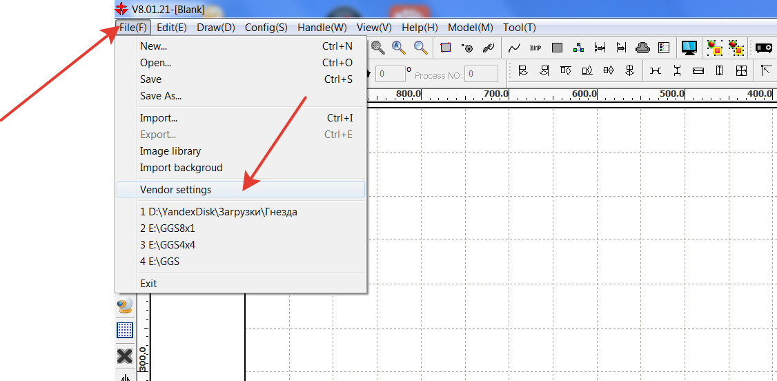

Всем доброго дня. Собираю электронику, возникли вопросы.
Драйвера у меня Ledshine DM556, один мотор Leadshine 57HS22-LN, другой Leadshine 57HS09.
Курил мануалы на эти моторы, но что то плохо всё понял :(
1. В мануале сказано, что мой мотор Leadshine 57HS22-LN должен иметь 8 проводов, у меня их 4. Не беда, прозвонил, определил обмотки и подключил... Но осадочек остался, может быть подделка? Но брал по наводкам, выглядит как оригинал, качественный, все наклейки все дела.
2. Какой ток выставлять? В мануале есть три варианта, как я понимаю, для случаев, когда у мотора 8 проводов:
(Bipolar) Parallel Phase Current 5,7A
(Bipolar) Series Phase Current 2,8A
Unipolar Phase Current 4,0A
На самом двигателе написано 5.0А.
Что они имеют в виду? RMS или Peak?
3. Двигатель Leadshine 57HS09 имеет как раз 8 проводов, в мануале сказано что если вы хотите использовать его при последовательном подлкючении, вам надо замкнуть две пары проводов и ток подать 2А. Правильно ли я всё понял? А то что то ссыкотно...
4. Как в Ruida 6442G зайти в меню настроек осей, перемещений, в общем, параметры станка? В инструкции сказано и рассписано, но как туда попасть я так и не понял :(

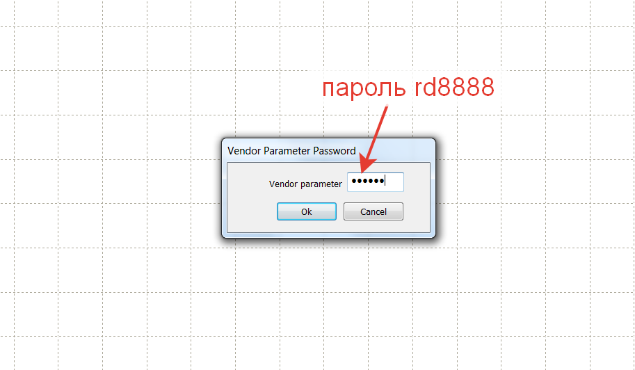

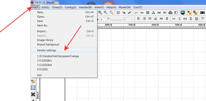

def писал(а):Как в Ruida 6442G зайти в меню настроек осей
Не в 6442G нужно заходить(хотя и там можно), а в программе RDWorks
2017-05-01_19-16-14.png (3580 просмотров) <a class='original' href='./download/file.php?id=110403&mode=view' target=_blank>Загрузить оригинал (57.27 КБ)</a>
2017-05-01_19-17-07.png (3580 просмотров) <a class='original' href='./download/file.php?id=110404&mode=view' target=_blank>Загрузить оригинал (28.17 КБ)</a>
2017-05-01_19-18-30.png (3580 просмотров) <a class='original' href='./download/file.php?id=110405&mode=view' target=_blank>Загрузить оригинал (87.06 КБ)</a>
