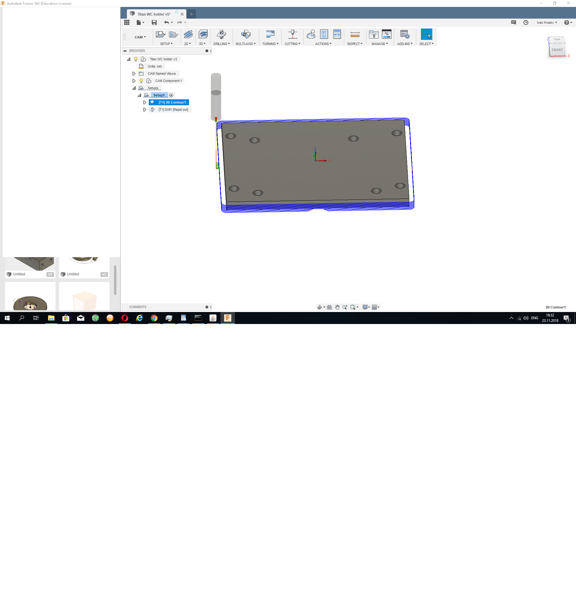

Cam Fusion 360.
Добавлено: 23 ноя 2018, 15:50
pack187
Засада, выручайте, что делать?
При создании УП с этой штуке и запуске в работу фреза фигачит по телу детали (со всеми вытекающими) и только потом в месте врезки поднимается на безопасную выстоту, как сделать так чтобы она сперва поднималась на эту высоту а потом ехала к месту начала обработки???

Мои действия, обнуляю координаты, типа ноль тут! И запускаю УП, такое работает например в АртКаме, поднимается на безопасную и поехал. Если сдвигаю после обнуления то пытается дом искать. Деталь рисуется с началом 000 в середине, в середину же и подводится и при создании УП во фьюжене тоже указывается от начала координат то есть от середины.
Часть кода начальная:
(Titan holder)
(T1 D=3.175 CR=0 - ZMIN=-3 - flat end mill)
G90 G94
G17
G21
G28 G91 Z0
G90
(2D Contour3)
M9
T1 M6
S21000 M3
G54
G0 X-29.69 Y-0.317
Z15
Z5
G1 Z1.2 F333.3
Z0.117
G18 G2 X-29.372 Z-0.2 I0.318
G1 X-29.055 F700
G17 G3 X-28.737 Y0 J0.317
G1 Y23.25
G2 X-27.15 Y24.837 I1.587
G1 X27.15
G2 X28.737 Y23.25 J-1.587
G1 Y-23.25
G2 X27.15 Y-24.837 I-1.587
G1 X-27.15
G2 X-28.737 Y-23.25 J1.587
G1 Y0
Re: Fusion 360

Правильно. У вас в самом начале указано Z0, потом перемещение по Х/У, а потом подъем до Z 15.

Преамбулу уберите ту что перед надписью 2д контур.

Да, это убрать. Посмотрите что означают эти коды. То что вам нужно начинается с g54. Это рабочая система координат. Вообще не до конца понимаю что именно происходит...

Что именно попытаться описать? Попробую. Я просто отталкивался от опыта АртКама, там всё вроде проще. Мне нужно чтобы я обнулился в программе управления перемещениями аппарата (типа это ноль и фрезеруй от этой точки), запустив в работу УП получил поднятие на безопасную и потом движение к точке начала обработки.

Вопщем сделал так, удалил всё до G54:
Z15
G0 X-29.69 Y-0.317
Z5
G1 Z1.2 F333.3
Z0.117
G1 X-29.055 F700
И вроде поднял бошку и поехал! на детали пока не проверял, но Поднял, Поехал, опустился и начал заглубляться на весу, но насколько в деталь пока не знаю.

Вы ноль где запрограммировали? Сделайте скрин вашей детали в программе и выложите сюда.
Re: Fusion 360
Добавлено: 23 ноя 2018, 19:37
pack187
zapilil.png (3007 просмотров) <a class='original' href='./download/file.php?id=151076&mode=view' target=_blank>Загрузить оригинал (161.77 КБ)</a>
СПАСИБА ПОСОНЫ!!!
Нафиг всё до G54, под него перенёс Z15 и ужо запилил приблуду для СВО!) 2 раза запилил!)
Я всё из середины делаю там 0 всегда.
Re: Fusion 360
Добавлено: 23 ноя 2018, 19:54
шпиндель
pack187 писал(а):то именно попытаться описать? Попробую. Я просто отталкивался от опыта АртКама, там всё вроде проще. Мне нужно чтобы я обнулился в программе управления перемещениями аппарата (типа это ноль и фрезеруй от этой точки), запустив в работу УП получил поднятие на безопасную и потом движение к точке начала обработки.
где то уже писал....надо G28 отключить !

Это тогда зачищать ко не надо будет?
Re: Fusion 360
Добавлено: 23 ноя 2018, 20:37
шпиндель
pack187 писал(а):Это тогда зачищать ко не надо будет?
да

pack187 писал(а):Часть кода начальная:
Я так понимаю станочный ноль по Z у вас внизу? Тогда готовьтесь к подобным фокусам не только в F360...
