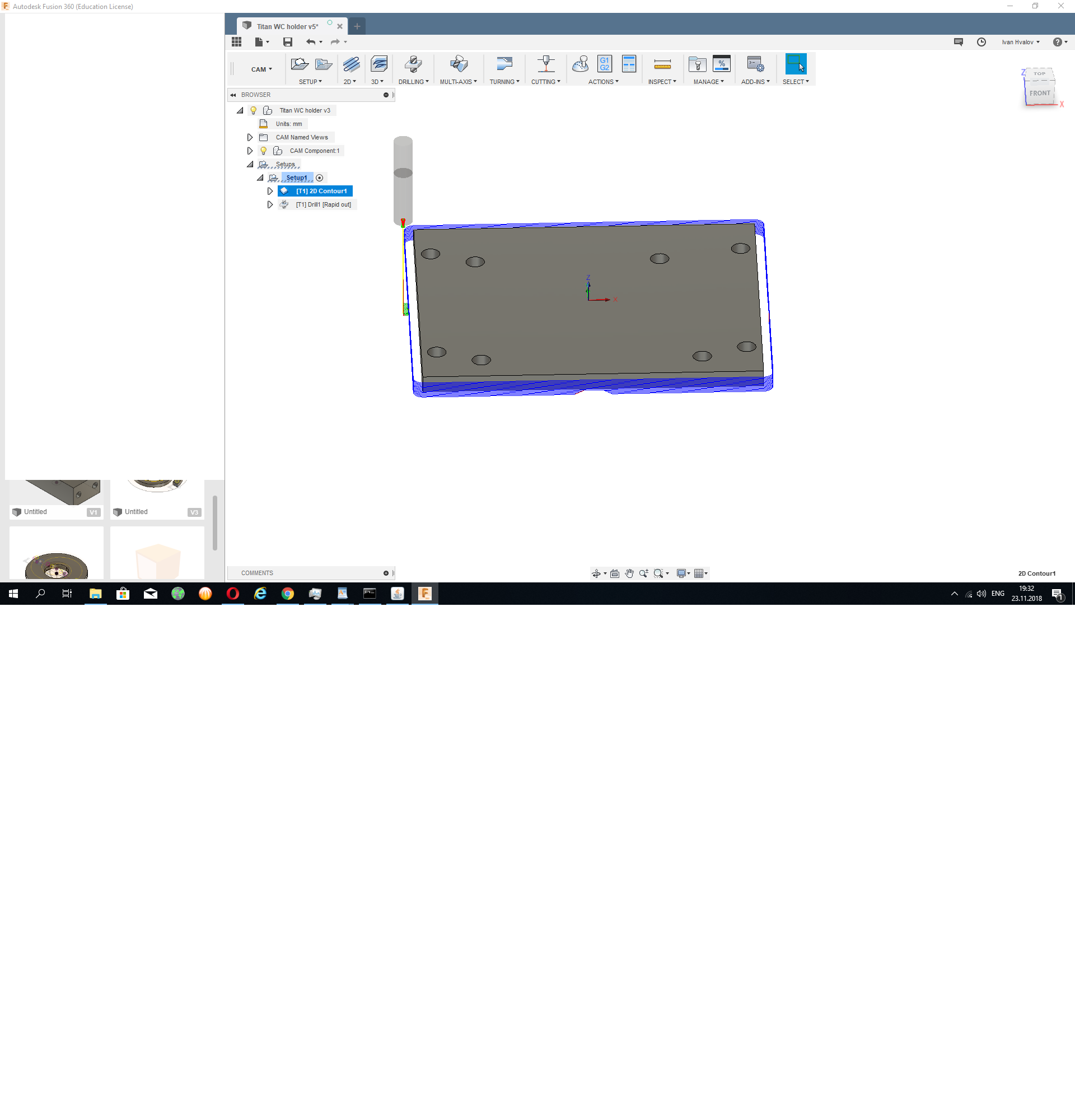

Вы ноль где запрограммировали? Сделайте скрин вашей детали в программе и выложите сюда.

zapilil.png (3189 просмотров) <a class='original' href='./download/file.php?id=151076&mode=view' target=_blank>Загрузить оригинал (161.77 КБ)</a>
СПАСИБА ПОСОНЫ!!!
Нафиг всё до G54, под него перенёс Z15 и ужо запилил приблуду для СВО!) 2 раза запилил!)
Я всё из середины делаю там 0 всегда.

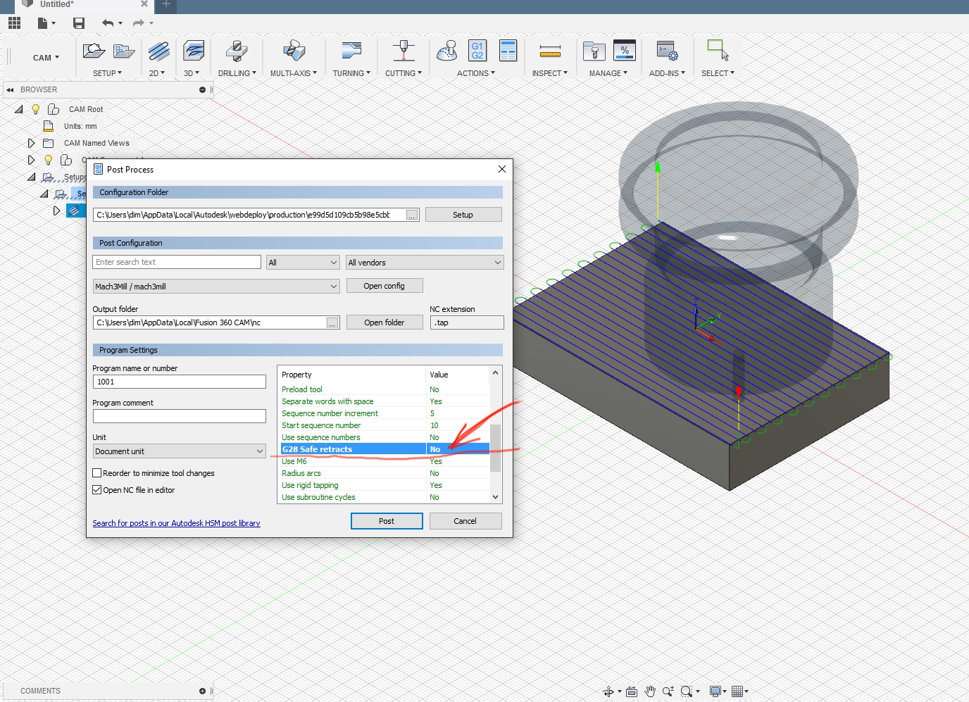

где то уже писал....надо G28 отключить !
4.jpg (3188 просмотров) <a class='original' href='./download/file.php?id=151077&mode=view' target=_blank>Загрузить оригинал (943.85 КБ)</a>

Re: Fusion 360
pack187 писал(а):Часть кода начальная:
Я так понимаю станочный ноль по Z у вас внизу? Тогда готовьтесь к подобным фокусам не только в F360...
