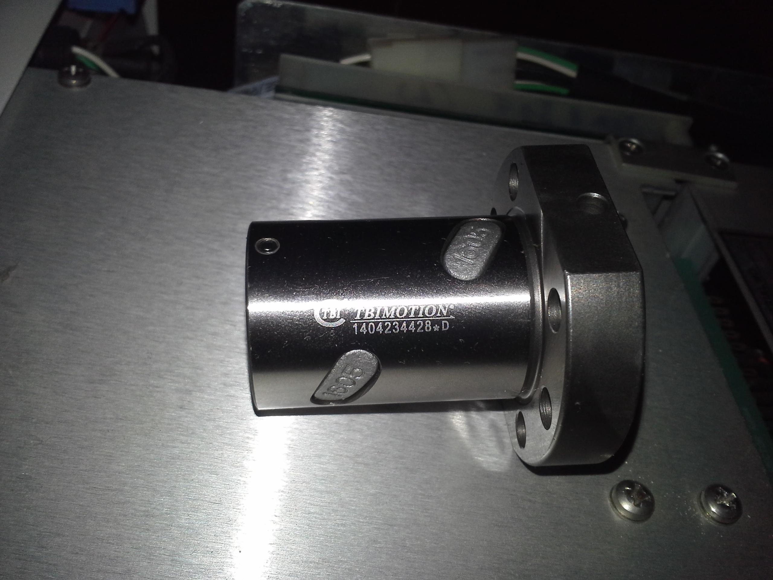

происхождение не известно, но напрямую откуда то от туда...
обнаружение гравировки- результат криворукости ...
гайка1.jpg (4436 просмотров) <a class='original' href='./download/file.php?id=80883&mode=view' target=_blank>Загрузить оригинал (1.33 МБ)</a>
гайка2.jpg (4436 просмотров) <a class='original' href='./download/file.php?id=80884&mode=view' target=_blank>Загрузить оригинал (1.26 МБ)</a>
гайка3.jpg (4436 просмотров) <a class='original' href='./download/file.php?id=80885&mode=view' target=_blank>Загрузить оригинал (1.2 МБ)</a>

вот эта похожа на оригинал.
