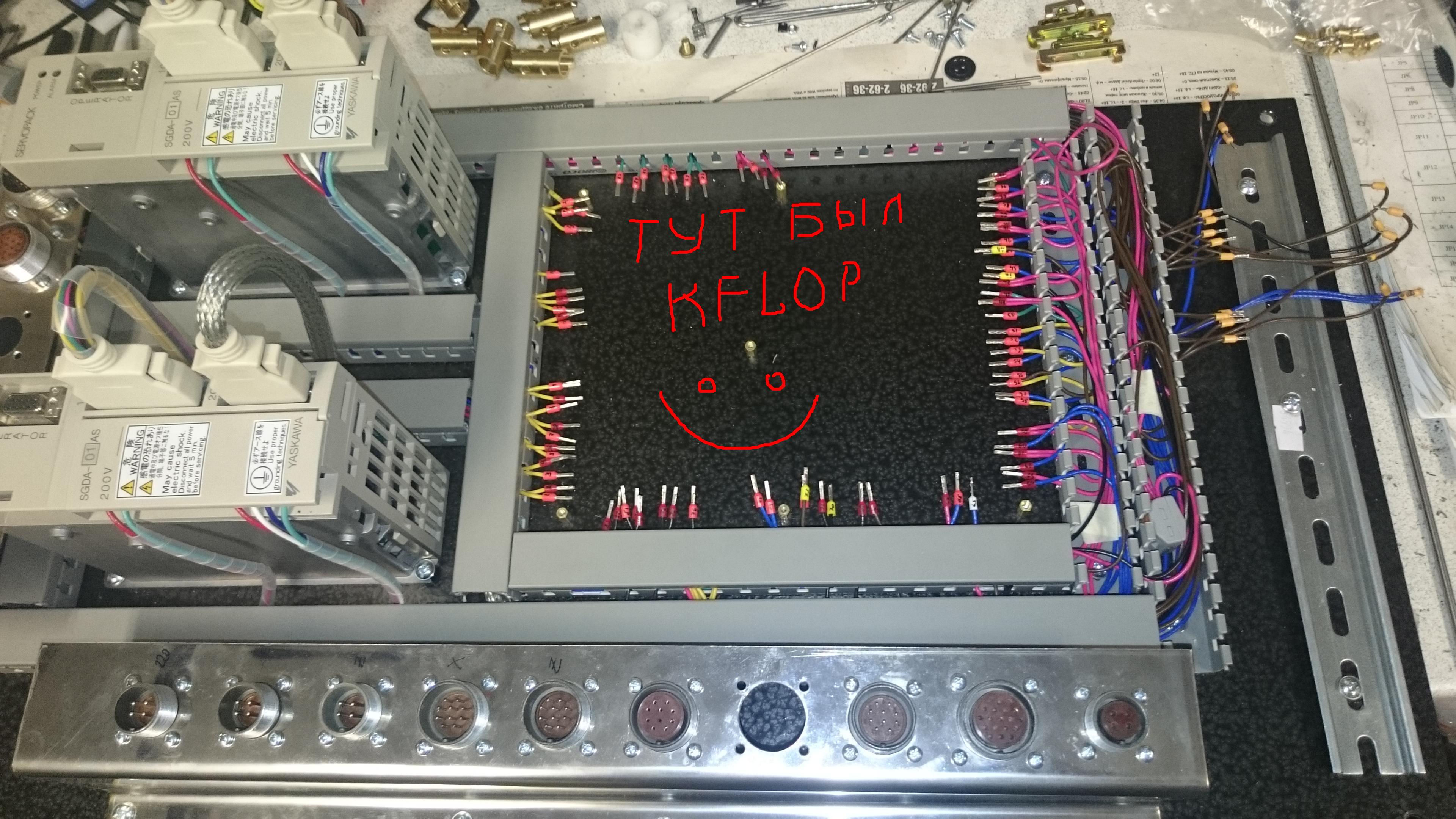

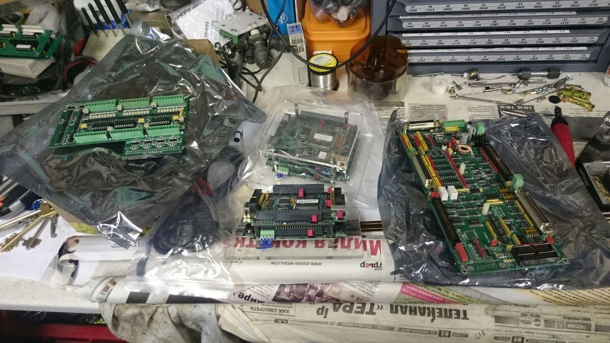

небольшие подвижки в проекте. приехали два контролера в PC104-ом формате. плата интерфейса панели управления и к ней плата расширения на 48 портов ввода-вывода.
delta.jpg (5075 просмотров) <a class='original' href='./download/file.php?id=76817&sid=d12d2e980051cd2d30a0903eb4c4ea6b&mode=view' target=_blank>Загрузить оригинал (161.62 КБ)</a>
один контролер пойдет на китайченка. второй на 1700-ый. взамен кфлопа с которым мы благополучно расстались...

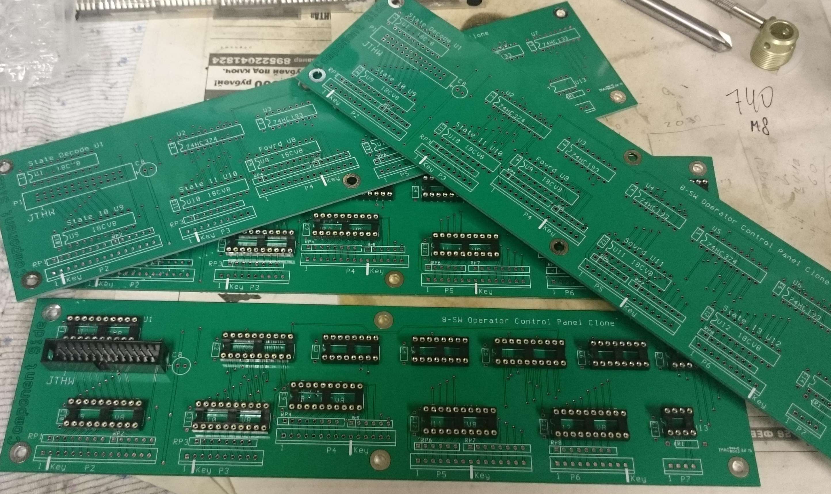

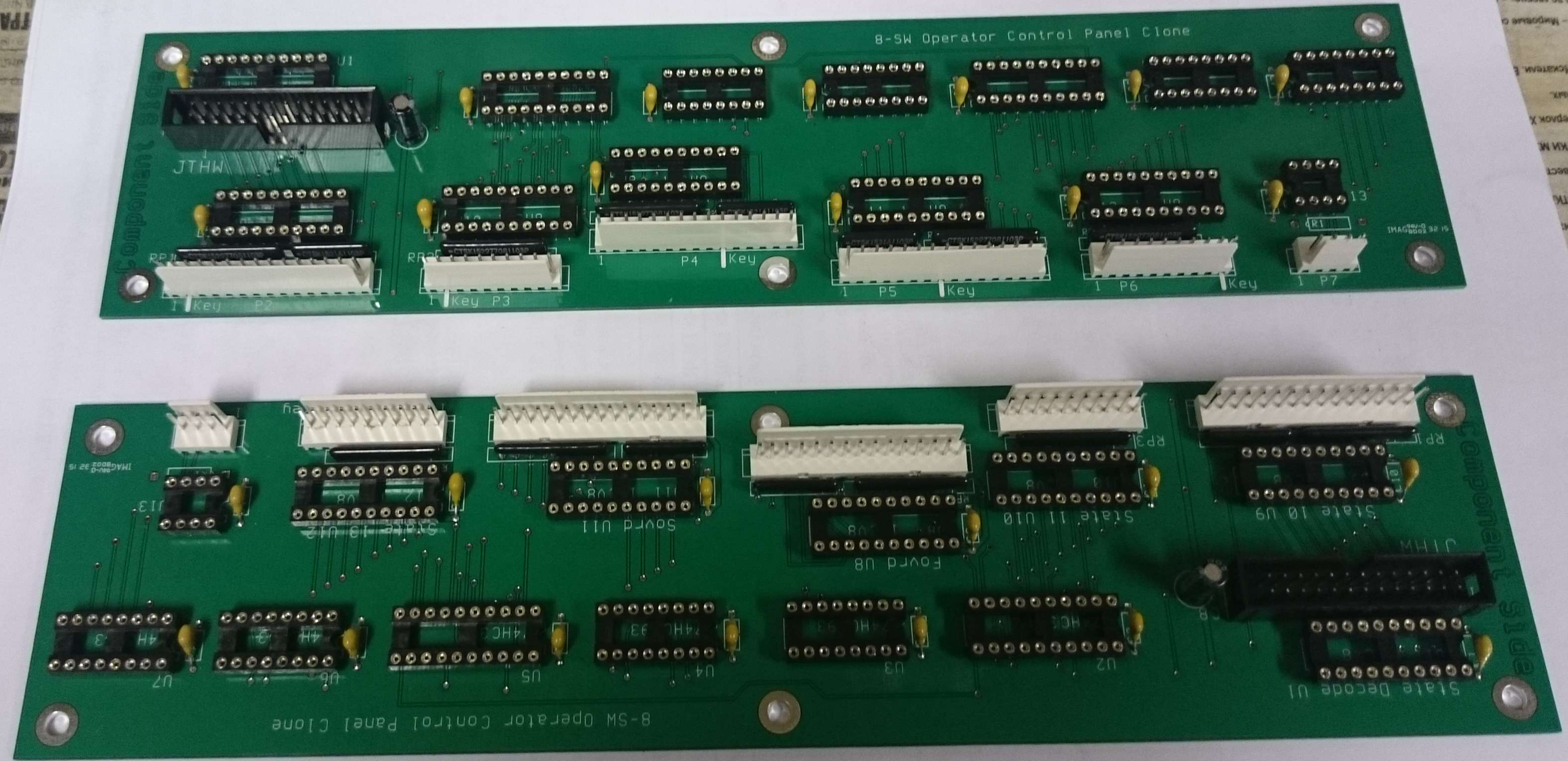

помимо этого сделаны несколько упрощенные клоны оригинальной платы интерфейса панели управления.
DSC_0589.JPG (5075 просмотров) <a class='original' href='./download/file.php?id=76822&sid=d12d2e980051cd2d30a0903eb4c4ea6b&mode=view' target=_blank>Загрузить оригинал (495.22 КБ)</a>
DSC_0135.JPG (5075 просмотров) <a class='original' href='./download/file.php?id=76821&sid=d12d2e980051cd2d30a0903eb4c4ea6b&mode=view' target=_blank>Загрузить оригинал (341.58 КБ)</a>

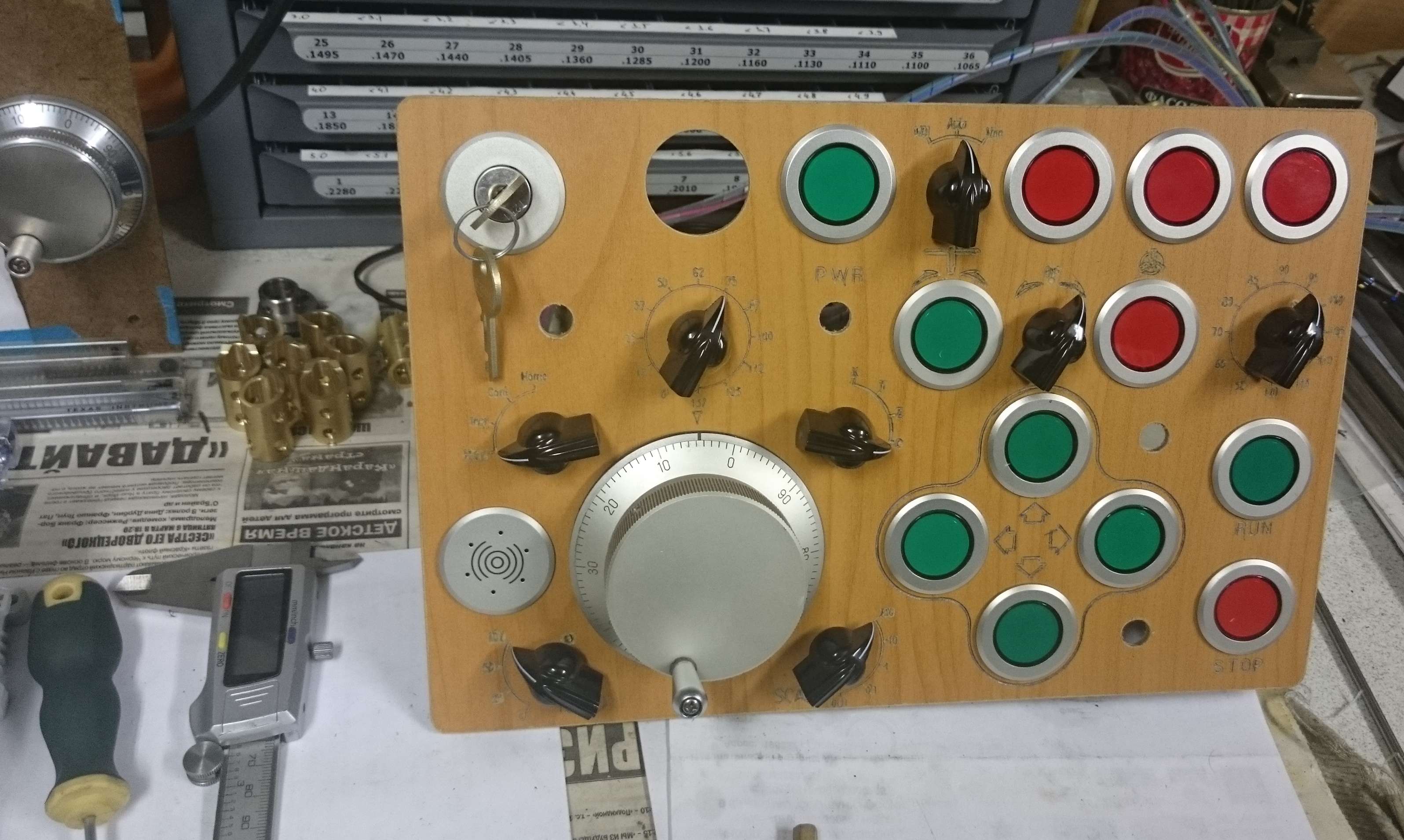

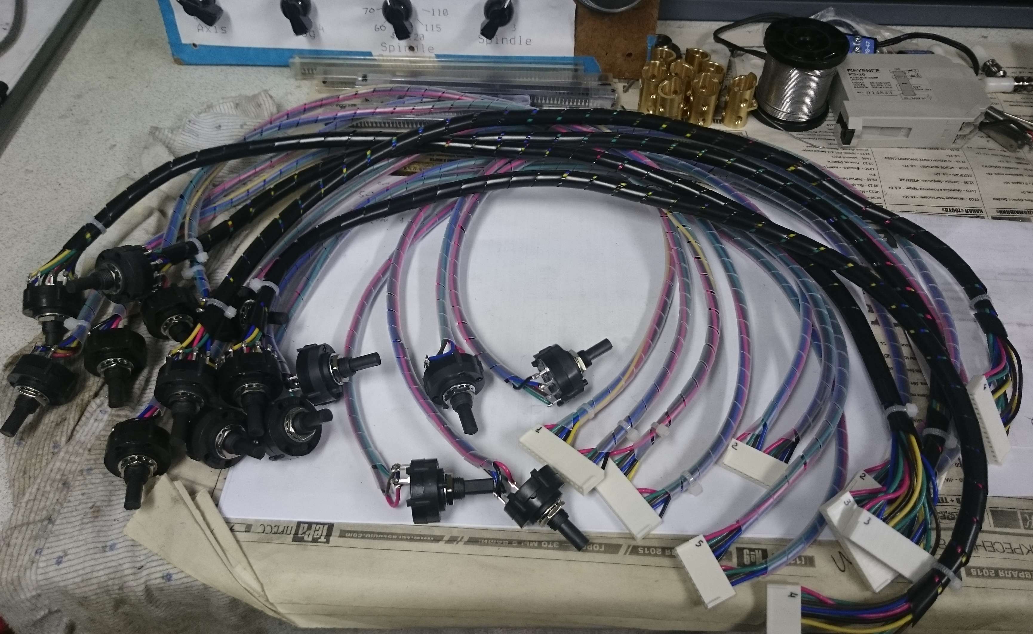

ну и сделан макет самой панели управления.
DSC_0152.JPG (5075 просмотров) <a class='original' href='./download/file.php?id=76819&sid=d12d2e980051cd2d30a0903eb4c4ea6b&mode=view' target=_blank>Загрузить оригинал (549.82 КБ)</a>
DSC_0158.JPG (5075 просмотров) <a class='original' href='./download/file.php?id=76820&sid=d12d2e980051cd2d30a0903eb4c4ea6b&mode=view' target=_blank>Загрузить оригинал (453.31 КБ)</a>
макет делался для того чтобы понять "шо-куда и как крутить". в принципе по большому счету все устраивает. нада немного раздвинуть переключатели вокруг маховика МПГ, потому как немного плотно - мешают. или поставить китайский МПГ - у него размер в 1.5 раза меньше. тогда все будет ок. пока катотак.

Hanter, кнопку ускоренного перемещения между крестика поставь)))
нікому нічого не нав'язую.
Re: китаец BD-8 в ЧПУ
Миш - это и есть ускоренные хода. тут по другому никак не проканает. переключатель дискретности перемещений - штатное средство панели управления. соответственно функционал максимально повторяет оригинальную панель. иначе чувствую что PLC придется не то что править - с нуля переписывать.... ну его нахрен.. :)

Hanter, странно. у нас на стойках есть скорости рабочих перемещений, которые от регулятора подач завязаны. сами скорости наверняка где-то в конфиге забиваются. и отдельно скорость быстрого перемещения. типа как на кашке или ижаке)) ну и штурвал тоже для точного подхода с заданной дискретностью

А что это за контролёры?
это пром железо. в хобийных целях и станках интереса не представляет ибо тянет за собой кучу головняка по наладке и запуску.
