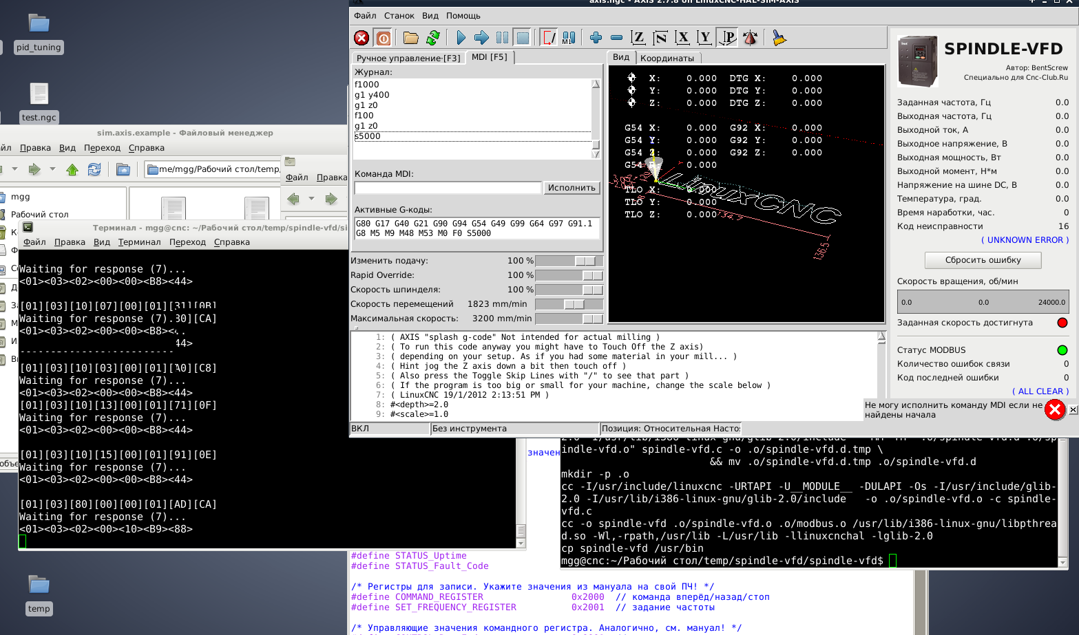

На данный момент вот так

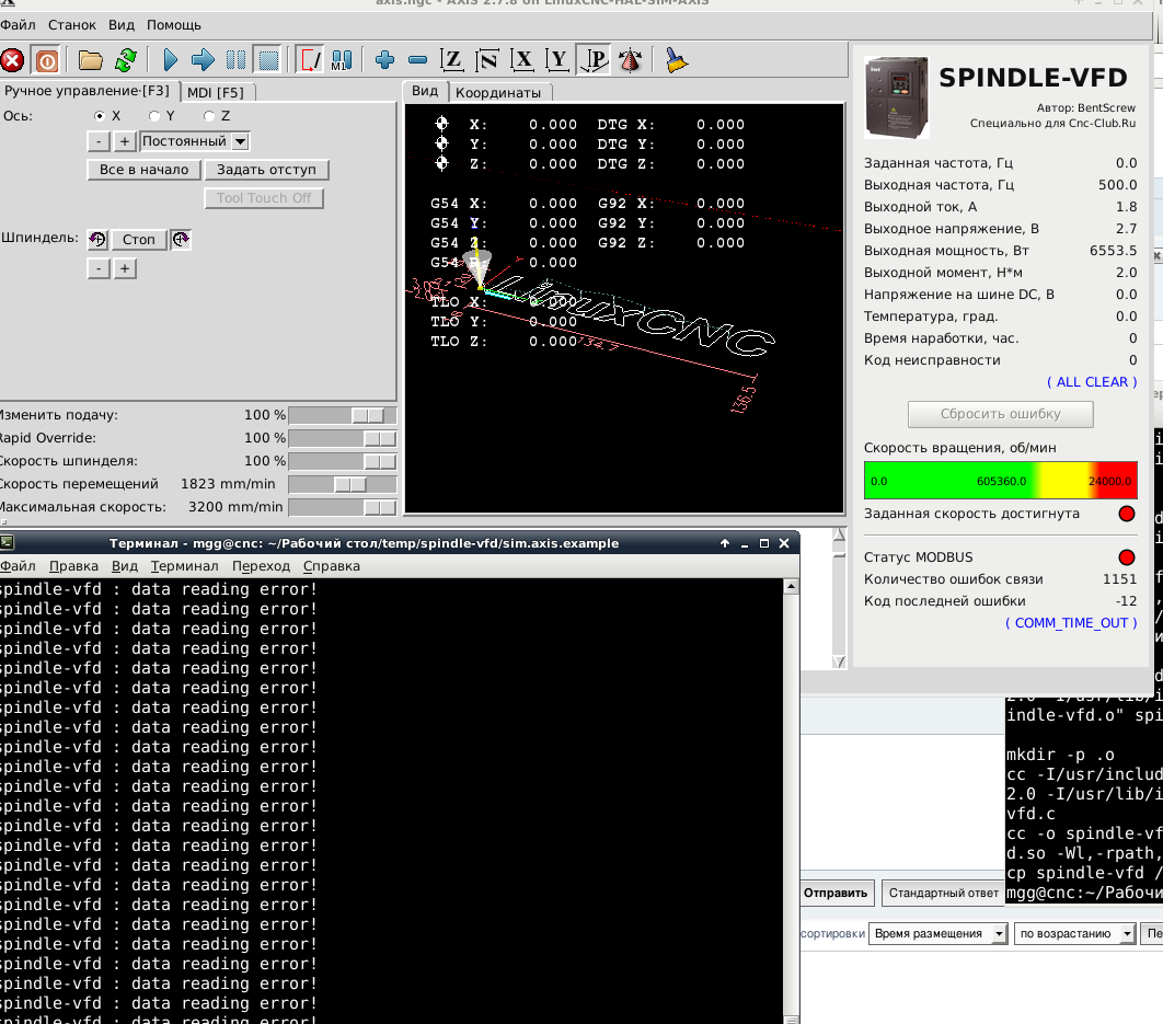

Метод тыка как всегда рулит, ошибок нет, но и никак не реагирует на s10000. И данные насколько я понял не считывает
Вот при нажатии кнопки вперед такое выдает.

Выключил дебаг, теперь вот так вот, и раз в несколько секунд отваливается модбас

Чудо, я даже запустил на 50ГЦ, правда показывает какой то лютый бред. Причем может показывать при первом старте пару секунд адекватные данные.
Ошибка то 12 то 16

MGG писал(а):Ошибка то 12 то 16
MGG писал(а):и раз в несколько секунд отваливается модбас
Ошибки 12 COMM_TIME_OUT и 16 INVALID_CRC - пробуйте с другим переходником USB-RS485, поиграйтесь со скоростью порта (9600/19200/38400). А ещё у меня лично был случай, когда помогло шаманство в BIOS, что-то связанное с режимом работы портов USB. Точно опцию не помню, но глюк проявлялся так: обмен прекращался через несколько секунд, причём не помогала ни перезагрузка, ни переподключение переходника, но помогало выкл/вкл компьютера. И так по кругу.
MGG писал(а):Вот при нажатии кнопки вперед такое выдает.
[01][06][20][01][02][26][53][70]
Waiting for response (8)...
<01><06><20><01><02><26><53><70>
Write OK!
В этом логе видно, что значение частоты пишется в регистр [20][01] (0x2001), то есть совсем не туда. Должно писаться в 0x1000. Причём в вашем случае туда нужно отправлять не значение частоты, а процент от её макс. значения. Вот эту секцию надо правильно заполнить, согласно мануалу на ПЧ:

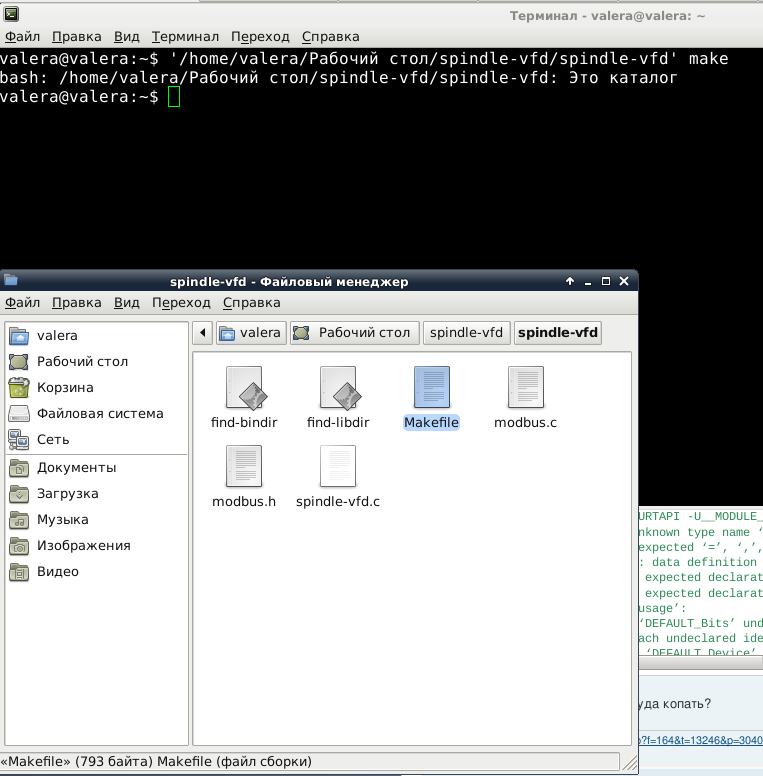

BentScrew писал(а):В терминале набираем make, а затем, если компиляция завершилась успешно, sudo make install.
Что то не могу с компилировать, кто под скажет в чем дело?
Экран.png (4258 просмотров) <a class='original' href='./download/file.php?id=115514&mode=view' target=_blank>Загрузить оригинал (84.93 КБ)</a>

Re: Частотник и Modbus. Универсальная заготовка.
Сообщение aekhv »
Длинный путь в одинарных кавычках лишний. Перед тем как выполнить make, надо перейти в папку где лежат файлы исходников ( cd /home/valera/и-так-далее ).
