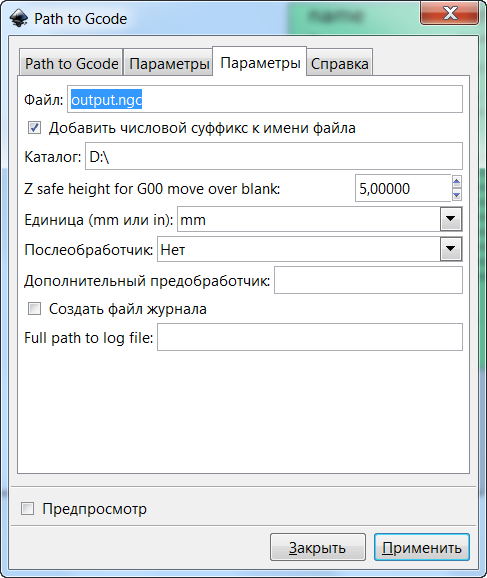

Добрый день. Помогите чайнику сделать первые шаги в работе с Inkscape. Посмотрел видео урок: написал текст, создал второй слой, получил координаты, изменил инструмент, перехожу к сохранению Gcode и программа мне выдает сообщение о невозможности сохранить файл так как отсутствует папка. Винда 7. Если не трудно подскажите как правильно пропипасать путь к папке. Спасибо.

Re: Вопросы по Inkscape
Сообщение CactusMan »
Ну примерно так:

Спасибо за оперативный ответ. А на самом диске нужно создать папку? Спасибо
Если нужно в конкретную папку - то да, нужно создать и прописать к ней путь. А как у меня написано - то в корень диска D.

Aleks307777
Сообщения: 7
Зарегистрирован: 16 авг 2016, 12:43
Сообщение Aleks307777 »
Добрый день. Наконец то появилось время и желание продолжить свой проект. Всё огромное СПАСИБО за помощь в освоении Inkscaipe. Все оказалось очень просто, надо прописать путь к папке откуда имени администратора.
