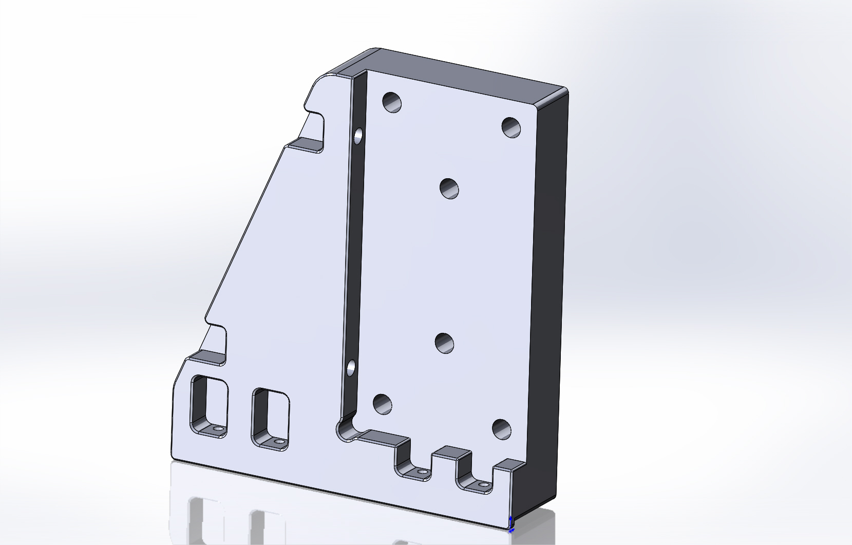

чугунный станок по алюминию 800х600х200мм
Re: чугунный станок по алюминию 800х600х200мм
я бы поступил таким образом. получаем чугунные детали собираем станину с боковинами измеряем растояние между рельс что получилось замеряем длинну портала и исходя из этих данных коректируем эти опоры портала и изготавливаем их уже в нужный размер и встанут как родные.

frezeryga писал(а):я бы поступил таким образом. получаем чугунные детали собираем станину с боковинами измеряем растояние между рельс что получилось замеряем длинну портала и исходя из этих данных коректируем эти опоры портала и изготавливаем их уже в нужный размер и встанут как родные.
Или после сборки боковин на рельсах,портал от торцевать в размер.
А после вставить между боковин.

evgenyjp писал(а):поступило предложение переделать крепление портала...
какой вариант лучше ? или еще есть что доработать ?
Второй лучше, но зачем так усложнять! Афтаев говорил поставить треугольное ребро, по оси коретки перед балкой...при этом балка может выходить за ребро и не иметь высокоточного размера.
Сообщение Onebe »
Рассказываю: когда ось z опустилась вниз и что то фрезеруется, на балку портала будет действовать момент который ее будет крутить (ну или 2 силы разнонаправленные по оси кареток Y). Дальше интересней...
Если балка хорошо "держит" кручение то момент от оси z прямиком через балку передается:
1 вар. Только на нижний узел опирания портала. Тоесть пытается провернуться относительно точки крепления.
При 2м варианте этот крутящий момент воспринимается нижним узлом+ребро которое либо сжимается либо тянется.
Сообщение Onebe »
skyAlex писал(а): Я для своего станка прогонял - боковая стенка была как мертвому припарки.
сейчас снова посмлтрел ваш станок. У вас балка портала квадратна модели в поперечнике практически квадрат и все верно ребро и стенка ничего не дадут.
А вот если балку сделать выше чем ширина хотя бы в 1.5-2раза то тут уже ребро и боковая стенка помогут.
В общем все зависит от соотношений высота ширина и жесткости балки на кручение(при балке из листа ребра тоже не помогу, опоры будут стоять жестко, а балка в пролете будет скручиваться)!
Сообщение Onebe »
frezeryga писал(а):сложного ничего нет в ней. и одня мясистая деталь всегда лутше чем 3 плоских скрученых горстью болтов.
Согласен, но на боковушках нужны упоры которые бы обняли балку портала иначе получается что торец портальной балки как бы скользит относительно боковушки(работает трение) и только потом начинают работать на срез болты
там упор спереди и снизу. плюс спереди болты прижымают к переднему упору.
Сообщение Onebe »
Ага щас крупнее посмотрел, сзади только нет. Передние в общем случае работать будут когда портал едет вперед задние когда едет назад, на одни болты лучше не надеятся
если еще присмотритесь там есть два углубления под болты которые прижимают балку к переднему упору. насчет ненадеятся на болты готов поспорить даже еслиб небыло упоров сдвинуть балку сместа былоб проблематично. я на своем станке заехал боком фрезы совсей дури погнул шпиндель но само крепление шпинделя на 4х болтах м8 без всяких упоров не сдвинулось ни на соточку.
Сообщение Onebe »
Да видел...вам виднее ))
Просто зачем ухудшать и надеятся если эти изменения ничего не стоят
ну здесь предусмотрен упор и сдвигатся некуда.
угловая боковина.JPG (3645 просмотров) <a class='original' href='./download/file.php?id=62997&mode=view' target=_blank>Загрузить оригинал (198.53 КБ)</a>
Сообщение Onebe »
Ну вот почему сзади не добавить хотяб шириной 5мм )
Ну и чутка углубить выборку(сколько она глубиной?)
З.ы. извиняюсь что доколупался, работа выработала привычку во всем искать недостатки ((
