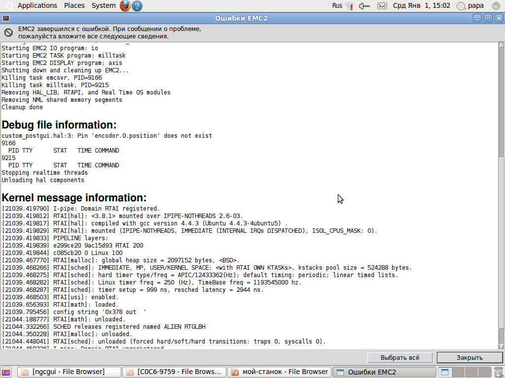

выдает ошибку в custom_postgui.hal :3: pin encodor.0.position=> pyvcp.pos does not exist
- Nick
- Мастер
- Сообщения: 21816
- Зарегистрирован: 23 ноя 2009, 16:45
- Репутация: 1735
- Заслуга: Developer
- Откуда: Gatchina, Saint-Petersburg distr., Russia
- Контактная информация:
Re: [РЕШЕНО] помогите подключить линейки к EMC2
Добавь пробелы, чтобы стало
net pos encodor.0.position => pyvcp.pos
все ровно ругается
Странно, скопируй ошибку целиком...
Вот так лучше, сразу ясно стало, описочка вышла:
net pos encoder.0.position => pyvcp.pos
Nick я поц и твой должник
