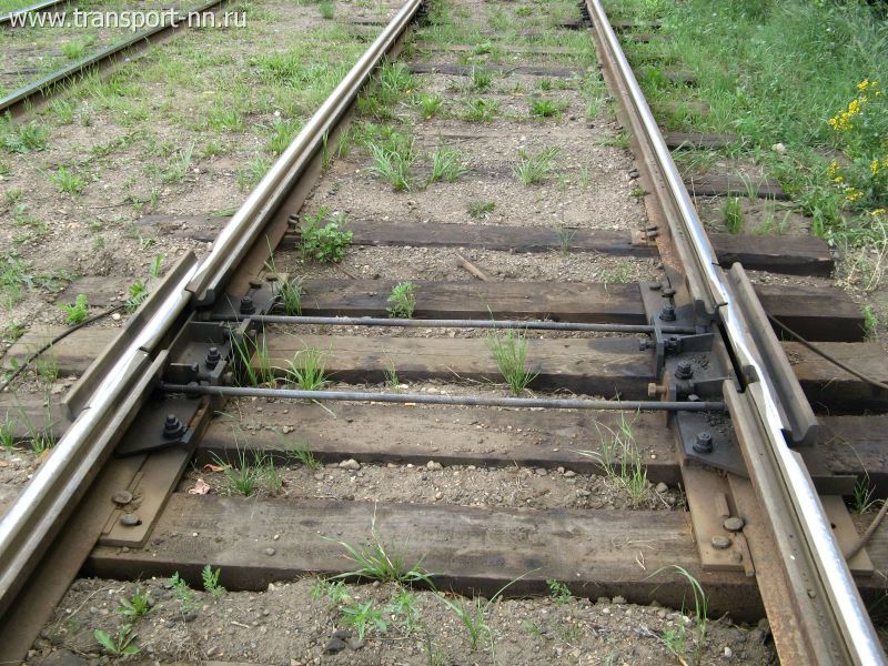

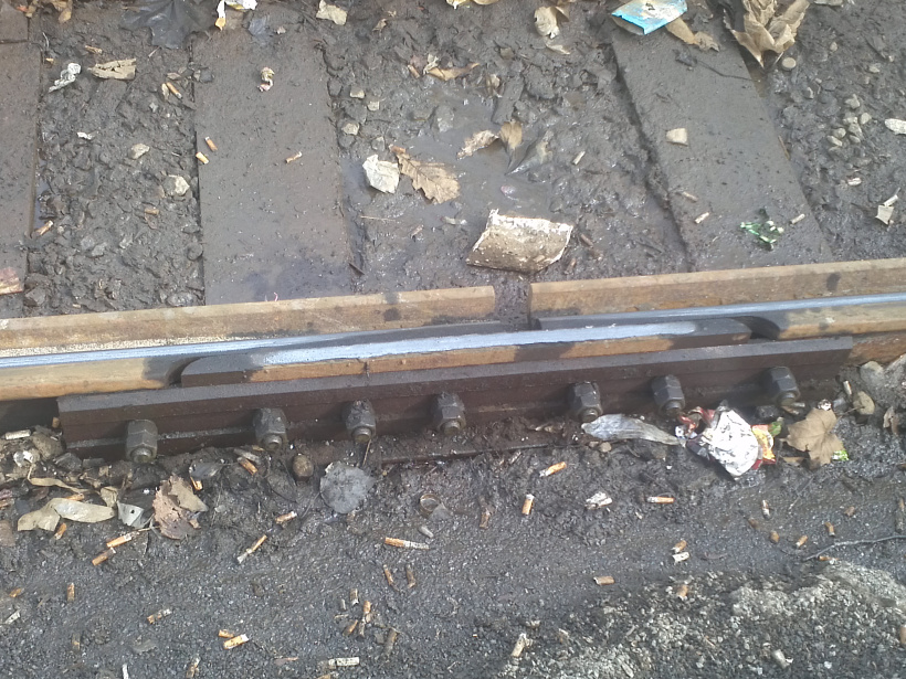

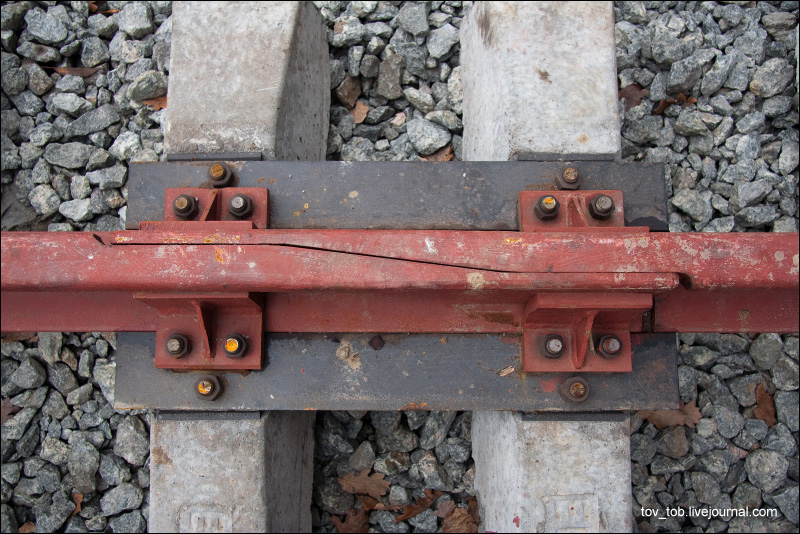

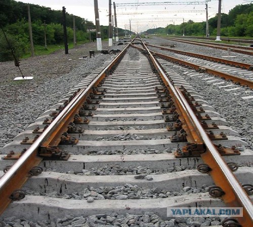

Hanter писал(а):кстати если слодовать вашей логике - почему тогда стыки рельс не делают под углом ? :hehehe:
Это почему не делают? Очень даже делают и такие // и даже такие <<
Re: Рельсы, стыковка
железнодорожных имел в виду.. все стыки прямые... :)
Точно все прямые? Проверял? :hehehe:
таки да - прямые :) обратите внимание КАК расположен стык относительно рабочей части рельса. :) и как предлагали вы... ремонтные вставки не образуют косого стыка со сходящейся на нет кромкой на рабочей части ибо косой срез расположен вертикально а не под углом к горизонту... :) вот если бы колесо бегало с боку рельса - я бы с вами согласился :) ну и таки стрелки - не корректный пример.. ибо она вопервых ложится в поднутрение рельса, и на тонкий край (который опять таки вертикально расположен) нагрузки нету. а во вторых - поколотых их тоже хватает :)
Hanter писал(а):обратите внимание КАК расположен стык относительно рабочей части рельса.
На первой и последней фотках хорошо виден блестящий след в месте контакта колёс с рельсом.
Hanter писал(а):ибо косой срез расположен вертикально а не под углом к горизонту...
а при чём тут горизонт? Я про горизонты ничего не говорил. Я говорил про косой стык беговых дорожек.
Hanter писал(а):ну и таки стрелки - не корректный пример.
И про стрелки я ничего не говорил...
Сообщение mhael »
UAVpilot писал(а): На первой и последней фотках хорошо виден блестящий след в месте контакта колёс с рельсом.
На первой и последней фотке срез "слева направо" а не "сверху вниз", усилие от колес все-таки сверху вниз. Получается, что плоскость среза параллельна направлению прилагаемого усилия. А вот как срезать линейную направляющую так, чтобы плоскость реза была бы параллельна направлению усилия со всех четырех дорожек шариков (ато и шести) я, честно говоря, затрудняюсь представить :)
Ну и еще к размышлению - что будет с косым стыком при температурной деформации (удлинении) рельса?
У ЖД рельсов направление контакта вертикально (усилие прилагается сверху вниз), поэтому косой стык надо делать параллельно этому направлению, т.е. справа налево или наоборот.
У классического профильного рельса направление контакта примерно под 45 градусов к горизонтали и вертикали, стык, параллельный обоим этим направлениям сделать сложно, поэтому он делается с одинаковыми "погрешностями" к обоим, т.о. для рельса, у которого дорожки находятся точно по углам квадратного профиля косой стык можно делать и "слева направо" и "сверху вниз". Но т.к. у реального рельса расстояние между беговыми дорожками по вертикали и по горизонтали отличается в несколько раз, то имеет смысл "тонкие края" делать подальше от места контакта шарика с рельсом, т.е. сверху и снизу (подробности в учебнике геометрии :) ), поэтому скос надо делать "сверху вниз".

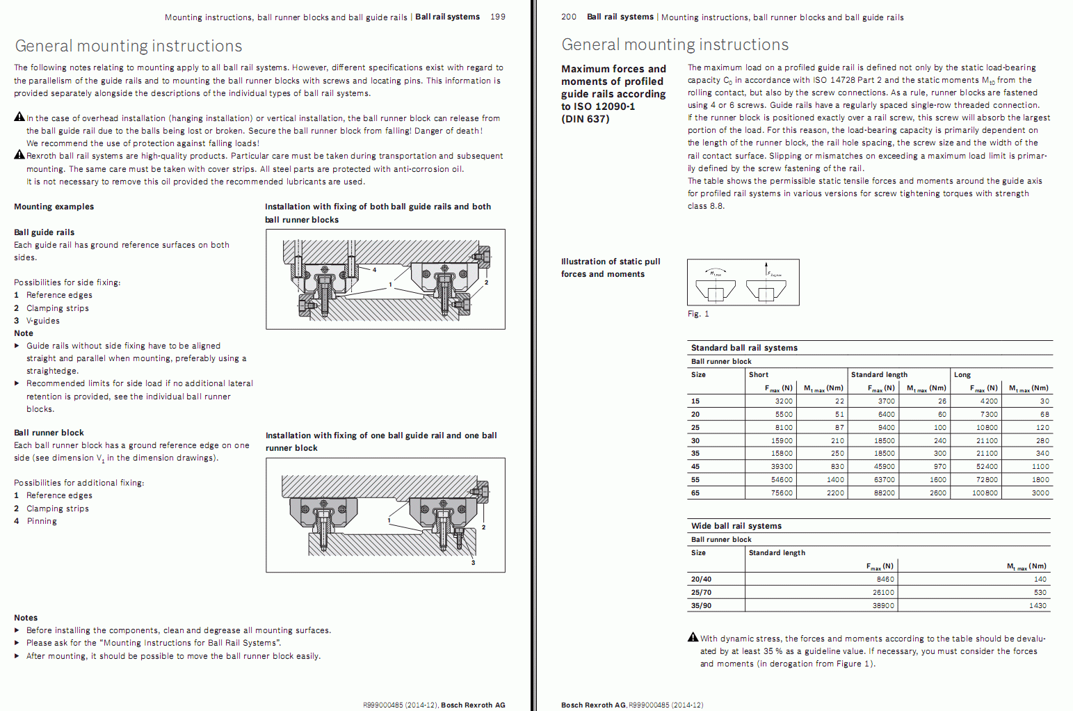

Hanter писал(а):как впрочем и до поджатия винтиком М4 с конической головой через ролик от подшипника
А какие способы рекомендуют другие? Просмотрел для примера каталог NSK, не увидел там вообще вариантов поджатия.
упоры. только упоры. немного есть в "generalnskkatalogue" - но там немного. а вообще у них есть отдельный "instalationmanualforlinearguide".... там расписано все - порядок подготовки, проверки и контроля установочных поверхностей, точности, усилие затяжек, усилие затяжек упоров. порядок протяжки крепежа, все... абсолютно все что нужно.....
Вот например рекомендации Боша (Рексрот)...
Буфер обмена01.gif (4393 просмотра) <a class='original' href='./download/file.php?id=59988&mode=view' target=_blank>Загрузить оригинал (146.49 КБ)</a>
это из основного каталога. у них тоже есть отдельный каталог по монтажу. и там предельно ясно сказано - что для обеспечения надежной установки и закрепления направляющей использовать либо торцевые упоры либо клиновой прижим. более того - даже размер крепежа и усилия затяжки приведены для прижимов и клиньев. и даже более того - они эти прижимы и клинья выпускают... каленые, шлифованные.... прикиньте идиоты какие... не могут просто винтиков с роликами насыпать... :lol:
