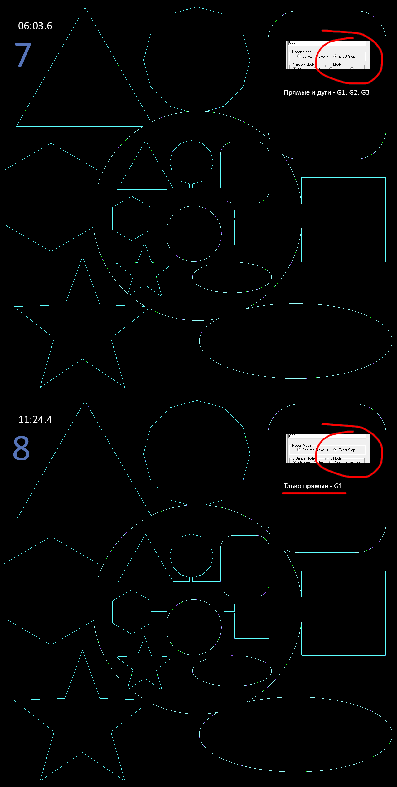

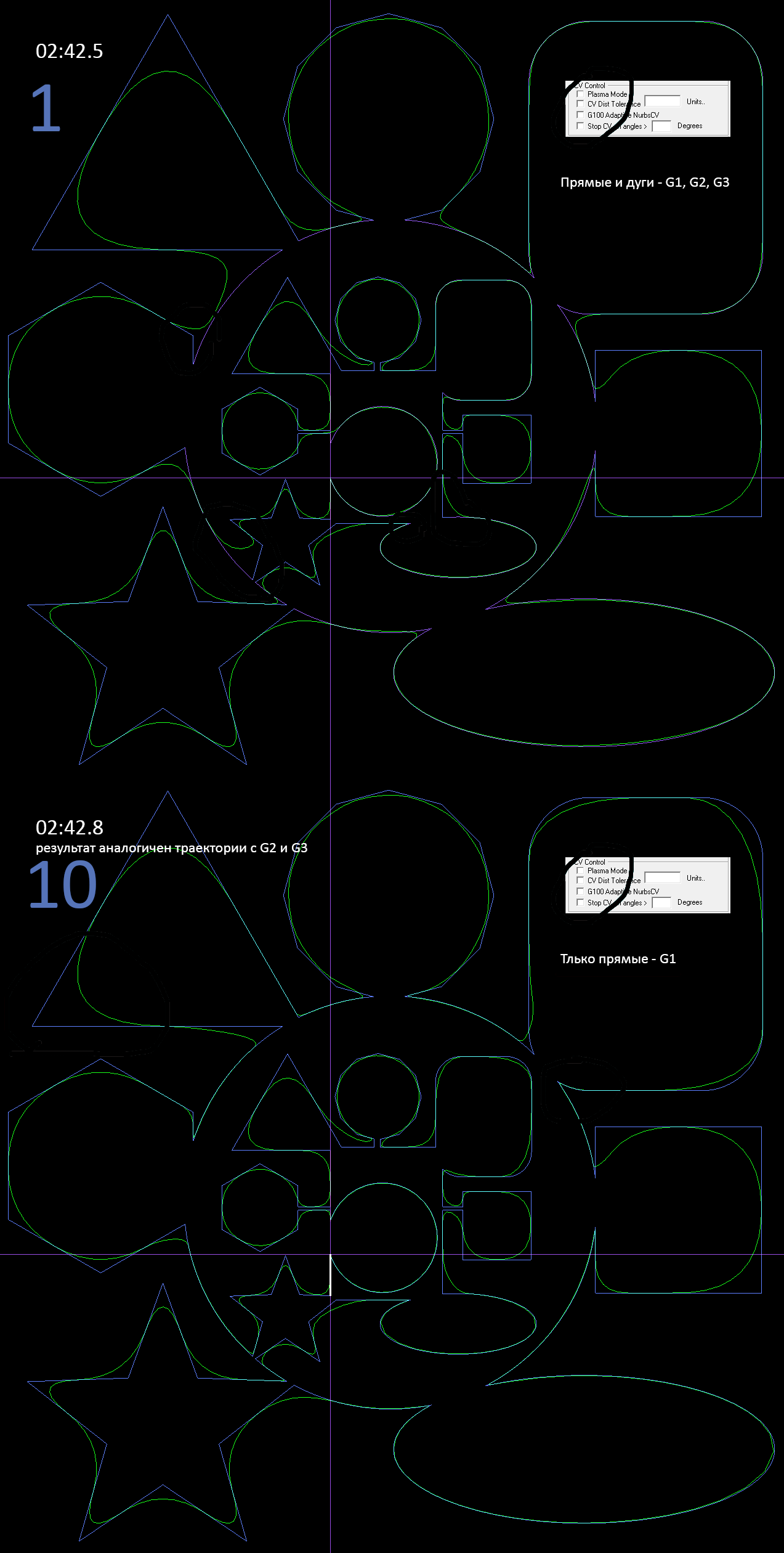

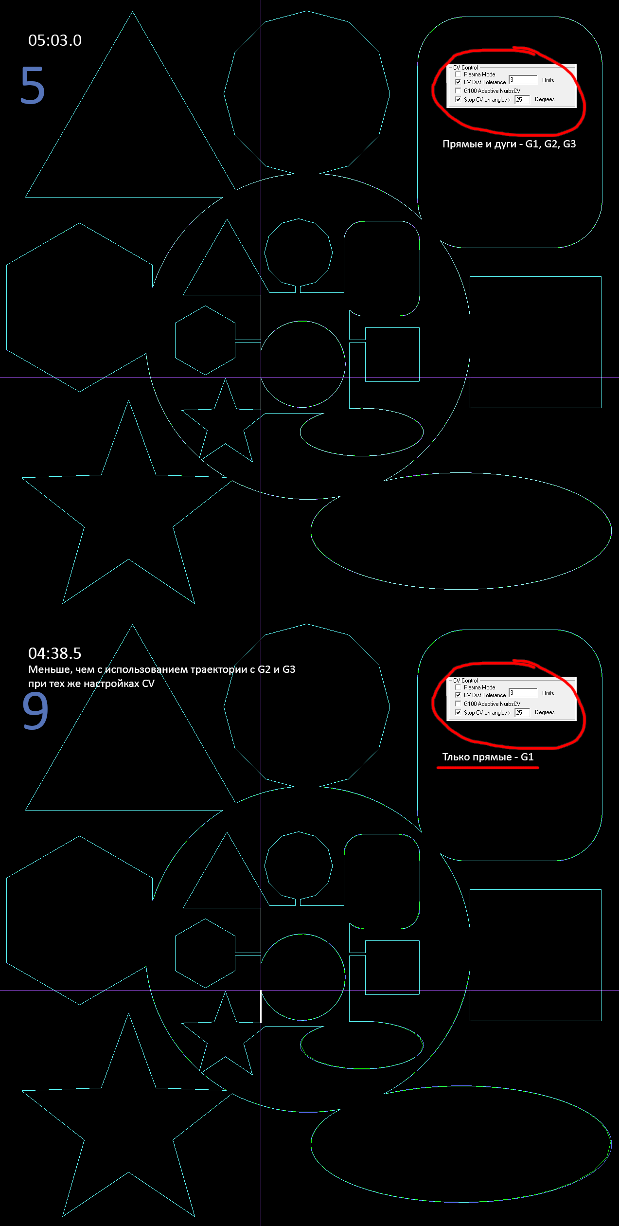

michael-yurov писал(а):Mach3 сильно по разному движется по траектории с дугами и по той же траектории, преобразованной в отрезки.
Вы имеете виду преобразованной в отрезки другой программой?
Я имею в виду, что если сохранить траекторию, например, в арткаме с дугами, или только линейными отрезками - Mach3 будет двигаться по ним по разному и пройдет за разное время.
А сам Mach3 не умеет преобразовывать дуги в отрезки.
Вот, для примера, одна и та же траектория с дугами и без.
Обрати внимание на прямоугольник со скругленными углами вверху справа.
1.png (8558 просмотров) <a class='original' href='./download/file.php?id=59724&mode=view' target=_blank>Загрузить оригинал (125.88 КБ)</a>
(здесь специальна были заданы настройки / условия при которых Mach3 сильно отклоняется от траектории)
Вот здесь движение близко к траектории, но, получается разное время выполнения (что интересно - для отрезков время меньше)
2.png (8558 просмотров) <a class='original' href='./download/file.php?id=59725&mode=view' target=_blank>Загрузить оригинал (117.8 КБ)</a>
А здесь в режиме точной остановки - наоборот, медленнее там, где дуга отрезками:
3.png (8558 просмотров) <a class='original' href='./download/file.php?id=59727&mode=view' target=_blank>Загрузить оригинал (104.33 КБ)</a>

michael-yurov писал(а):Я имею в виду, что если сохранить траекторию, например, в арткаме с дугами, или только линейными отрезками - Mach3 будет двигаться по ним по разному и пройдет за разное время.
Понятно, про Mach3, я с ним очень мало работал. Думаю вектора имеют начало и конец соответственно ускорение и торможение, а по дуге торможение только в конце, скорость прохода постоянная, но она может отличатся от рабочей.
