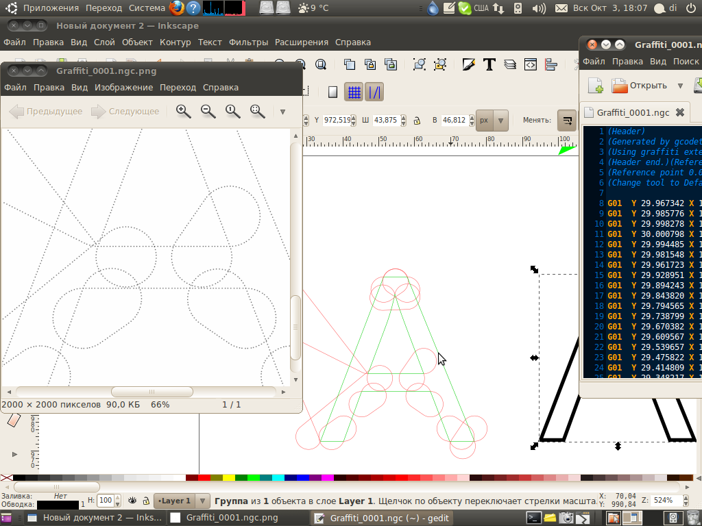

Получается все, кроме .png превью. В принципе оно и не особо надо. Значит думаешь нет особой разницы между "петлями" и "овалами", "наружные" они или "внутренние"?
Длина хода, в принципе, та же...
А где холостые ходы в генерируемом коде?
Мнение автора может не совпадать с мнением редакции
Re: Треугольная система координат
Странно... Хотя... нужно скопировать файл png.py (он есть в пакете gcodetools) в каталог с расширениями. Этот файл сторонних разработчиков нужен для записи в png.
Особой разниицы быть не должно...
Холостой ход выглядит также как и обычный, т.к. мы хотим соблюдать нужную скорость. Но, если добавить инструмент graffiti, то там уже задан стандартный Gcode для включения и выключения спрея. M03 и M05 это стандартный Gкод который включает/выключает реле управления шпинделя.
Хотя, сечас я попробую их дополнительно выделить...
Сообщение DMexico »
Вот с png.py все заработало! Интересно, а в каком месте изменить код так, чтобы feed в g-code оставался неизменным, а линейная скорость менялась в разных участках рабочего поля? Хочу взглянуть на такой .png.
В какой строке эта переменная обрабатывается?
Все работает.png (5406 просмотров) <a class='original' href='./download/file.php?id=737&mode=view' target=_blank>Загрузить оригинал (217.06 КБ)</a>
	feed = self.tool['feed']*math.sqrt(real_l/l)
	gcode += "G01 " + g + " F %f\n"%feed
Либо в первой, либо во второй feed заменить на что-нибудь около 400.
А можно просто нарисовать прямые линии через все поле и поставить min segment length 10000, тогда траектория будет состоять из длинных отрезков с одинаковым feed на всем протяжении.

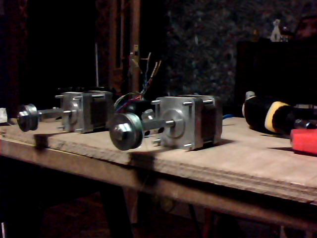

Сейчас пытаюсь собрать маленький испытательный стенд.
Фоткал на вебкамеру:
2010-10-03-202424.jpg (5406 просмотров) <a class='original' href='./download/file.php?id=738&mode=view' target=_blank>Загрузить оригинал (29.16 КБ)</a>

вроде собрал :), но него-то я туплю и никак не могу все это дело запусить.
Как в tkemc захоумить станок без home switch?
Ха-ха есть первое видео!
Есть проблемка - он почему-то на углах всеравно останавливается... может потому, что слишком маленькое допустимое ускорение стоит или слишком маленькое закругление, или look ahead не включен или это из-за M03 и М05.
Но хоть как-то работает :D!
