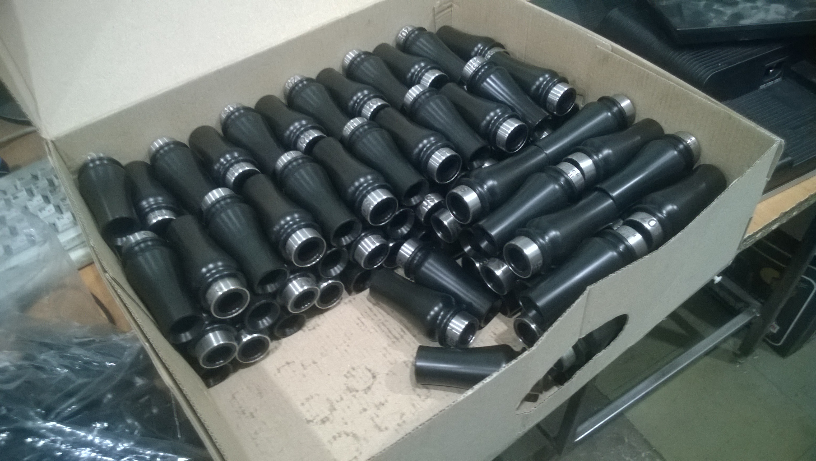

Еще один проект из титана. Занял около 230 (а может 250, хто його зна) часов работы. Сложная и интересная работа, размеры почти все Н6, Н7. Несколько чуток точнее.
Куча ручной работы.

Redmn писал(а):Сверление титана Ф1,5 на 8 мм
[media]https://www.youtube.com/watch?v= ... BY[/media]
Растачивание отверстий в титане
[media]https://www.youtube.com/watch?v= ... R8[/media]
Какая марка титана была, и можно ли фотку сертификата качества показать?
И интересная работа на 250 часов по какому материалу?
Вопрос не праздный. Т.к. из-за присутствия на рынке левака, многие даже браться не хотят за обработку даже ВТ1-0, т.к. инструмент летит, да и детали в брак.
Кстати недовольны люди качеством "украинского" титана (тов. модераторы, это не политика, это обсуждение производителей типа "фико" и жуликов, которые говорят что "украина", а сами "керамику" продают).

Redmn писал(а):Куча ручной работы
В чём ручная работа была, и почему нельзя было избежать её?

Leonid Vs писал(а):Какая марка титана была, и можно ли фотку сертификата качества показать?
Марка титана "что Бог послал", вывод простой - экономить на материале, покупая неизвестно что, больше не буду.
Тока на фирмах покупать, с сертификатом и прочим.
Материал оказался большей частью ВТ-6 (для интереса отдал в лабораторию чтоб знать с чем я не хочу в этой жизни больше работать )))).
Много времени на слесарку - т.к. много перестановок, после каждой нужно крацевать/помыть/надфилем пройтись.
Резьбы отдельная тема, там их около 300, т.е. около 600 проходов.
Отверстия в которых резьб не было - под развертку, тоже времени ушло куча.
Я бы рад избежать ручного труда, но тут это нереально - нет у меня соответствующего робота)
