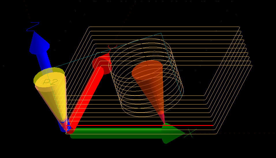

Сегодня, скачал свежую версию FreeCAD_0.17.7999_x64_dev_win (новые скомпилированные версии для windows качаю от сюда https://github.com/FreeCAD/FreeCAD/releases)
Решил проверить как там обстоят дела с генерацией G-кода для станка, и могу сказать прогресс идет:
Для примера набросал деталь,
2016-07-19_215420.jpg (11205 просмотров) <a class='original' href='./download/file.php?id=85239&sid=4fe79ddb457c1736910d02b32830a6cf&mode=view' target=_blank>Загрузить оригинал (298.33 КБ)</a>
и попробовал сформировать G-код
2016-07-19_215457.jpg (11205 просмотров) <a class='original' href='./download/file.php?id=85240&sid=4fe79ddb457c1736910d02b32830a6cf&mode=view' target=_blank>Загрузить оригинал (390.58 КБ)</a>
И открыть в planet-CNC
2016-07-19_215515.jpg (11205 просмотров) <a class='original' href='./download/file.php?id=85241&sid=4fe79ddb457c1736910d02b32830a6cf&mode=view' target=_blank>Загрузить оригинал (342.2 КБ)</a>
Попробовал деталь и посложнее:
2016-07-19_221708.jpg (11205 просмотров) <a class='original' href='./download/file.php?id=85242&sid=4fe79ddb457c1736910d02b32830a6cf&mode=view' target=_blank>Загрузить оригинал (760.09 КБ)</a>
Тоже неплохо получается, и самое главное бесплатно!!! ;-)
