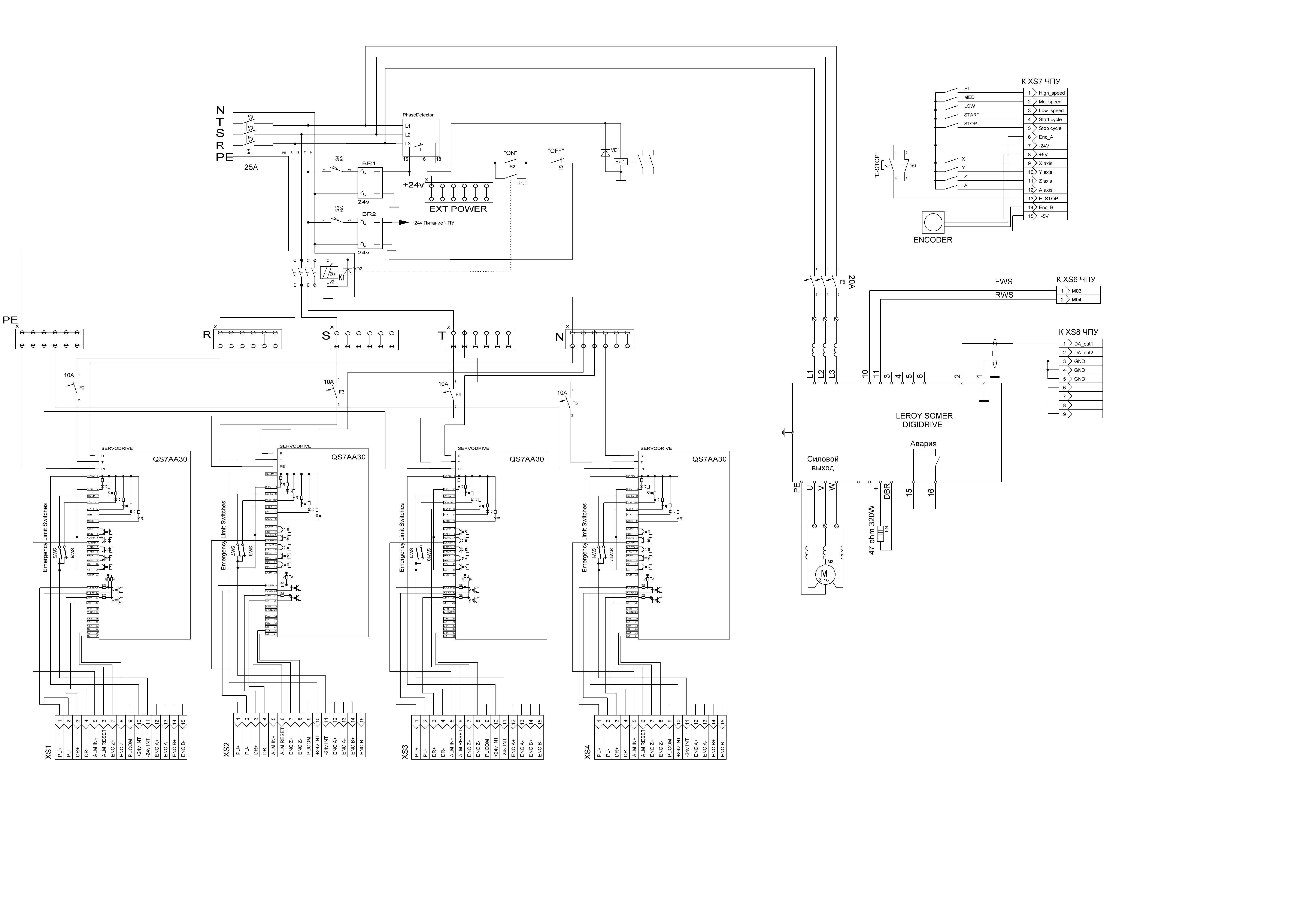

Вот примерные наброски схемы(не полный и не последний вариант).
схема.JPG (7940 просмотров) <a class='original' href='./download/file.php?id=133373&mode=view' target=_blank>Загрузить оригинал (1.36 МБ)</a>

А кто что по схеме скажет.

Руслан_cnc писал(а):Вот примерные наброски схемы(не полный и не последний вариант).
Мелко очень, не видать нифига...

Почему не видать нефига? Снизу картинки есть "Загрузить оригинал", там всё видно.

А ну да, не заметил.
Схема вполне себе нормальна, я б только питание ЧП, подключил бы после пускателя, вместе с драйверами
