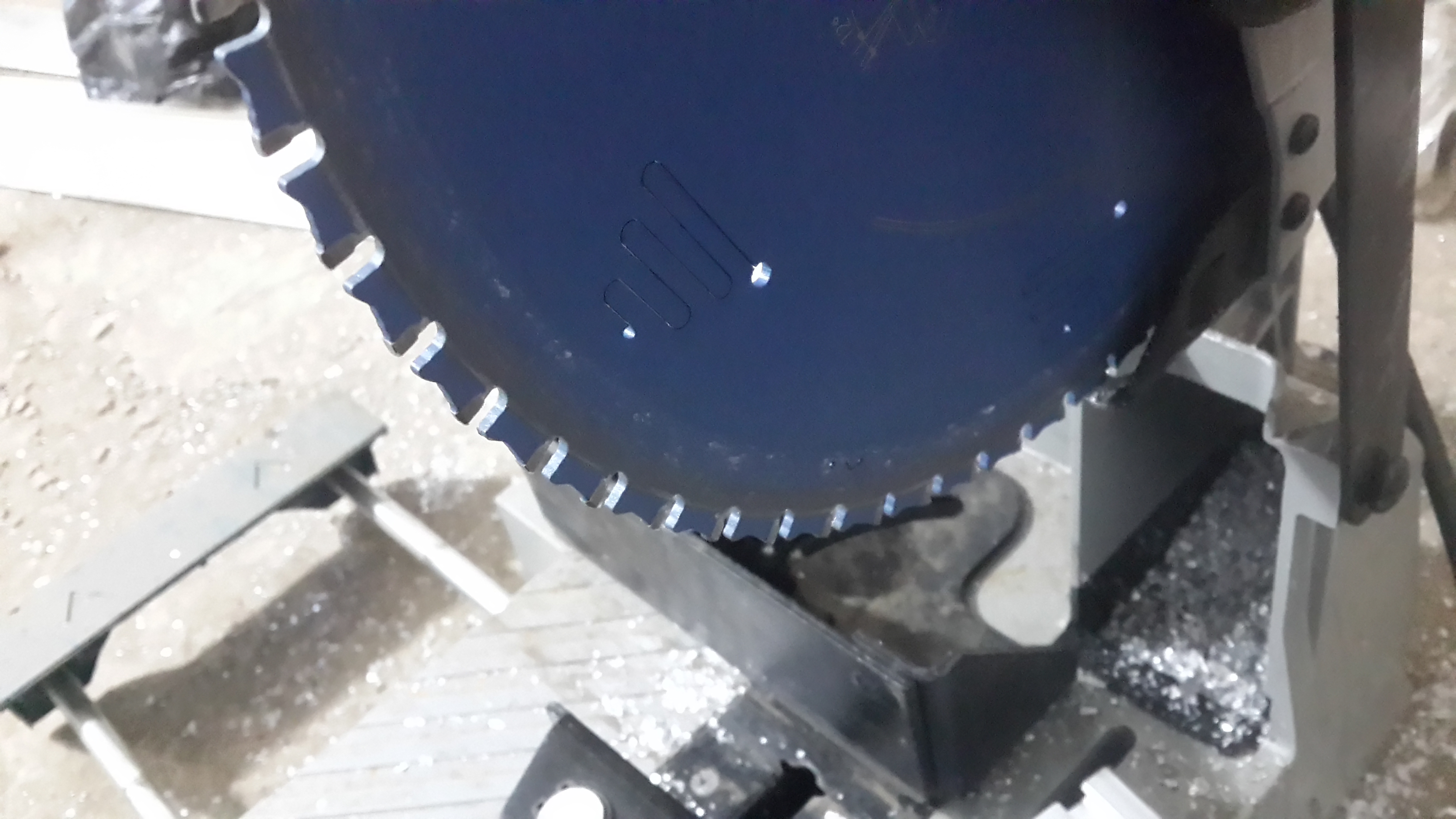

tooshka писал(а):А диск то по алюминию? Должен быть обратный зуб 5-6 градусов. Зубов чем больше тем лучше. На 300 пилу 105 зубов.
Совершенно верно. Бывают еще в продаже алюминий-пластик.
Мажу обычной свечкой, восковой вроде бы...
Обычное мыло, проверенный вариант. А на фото диск тупой.

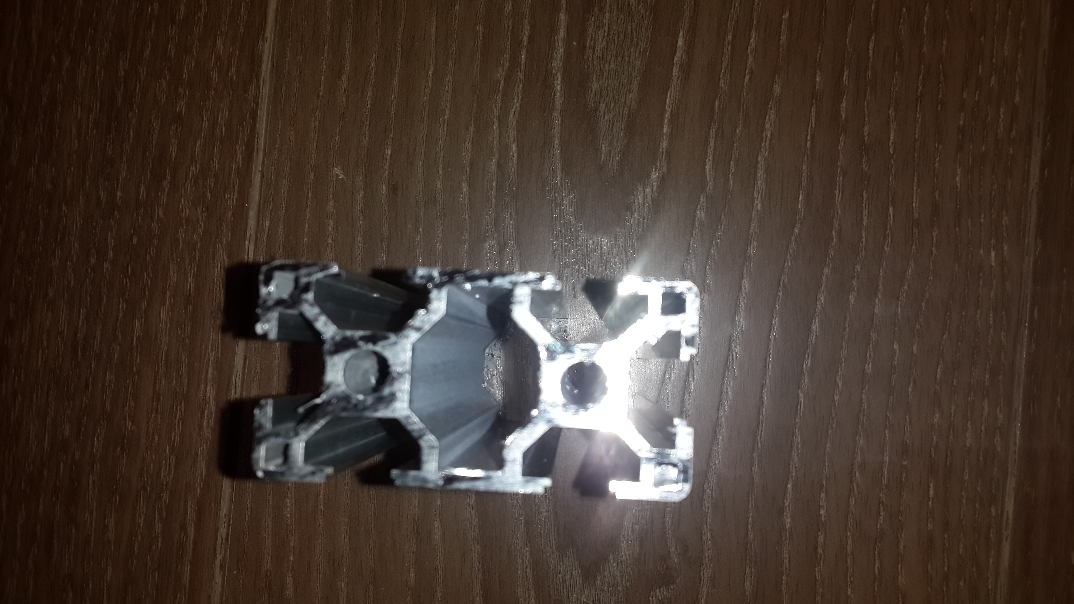

mikle писал(а):чем смазать отрезной диск (с победитовыми напайками - по металлу) чтобы чисто резал алюминиевый профиль
В пору работы директором по производству на алюминиевых конструкциях, на станке для резки профиля смазка диска производилась маслянным туманом. Попробуй просто машинным маслом намазать, должно помочь.
Да и еще, у тебя диск то по Al? :think:

UAVpilot писал(а):Это больше похоже на тупой диск и/или малую его скорость.
диск новый - но правда по металлу. 355мм

dima7411 писал(а):Мажу обычной свечкой, восковой вроде бы...
гораздо лучше, но с заводским не сравнить - хотя по срезу там видно, что отрезано диском, где-то 400-го диаметра

маслом помазал - результат такой же как и со свечкой. Пойду покупать по алюминию, хотя который по металлу профильного хивина на раз - два рубит
Re: предлагаю к продаже шаговые - цены адекватные
mikle писал(а):хотя который по металлу профильного хивина на раз - два рубит
Циркулярной пилой профильные рельсы? :o
mikle писал(а):который по металлу профильного хивина на раз - два рубит
- Что случилось с моей опасной бритвой? Она совсем не бреет!
- Да ну? я ей вчера банку шпрот легко открыла!
mikle писал(а):Пойду покупать по алюминию
С этого и нужно было начинать! Угол заточки разный, да и количество зубьев.

Да у него обычный абразивный диск по стали. Оттого и облой на профиле.
Darxton писал(а):Да у него обычный абразивный диск по стали
Что тогда мозг нам выносит, с обычным абразивным диском, хоть смазывай, хоть нет, всё одно рез такой будет.
Darxton
Сообщения: 2036
Репутация: 623
Сообщение Darxton »
Пардон, это я слепой. Написано - с напайками. Я только фото глянул, выглядит как отпиленный абразивом.
Но такой диск, действительно, не возьмет рельсы... Как минимум ненадолго.

ну зачемже вы так....., никому мозг не выношу, пытаюсь решить проблему
20150604_201236[1].jpg (2626 просмотров) <a class='original' href='./download/file.php?id=51716&mode=view' target=_blank>Загрузить оригинал (2.14 МБ)</a>

вот такая отрезная
20150604_201346[2].jpg (2619 просмотров) <a class='original' href='./download/file.php?id=51718&mode=view' target=_blank>Загрузить оригинал (2.74 МБ)</a>

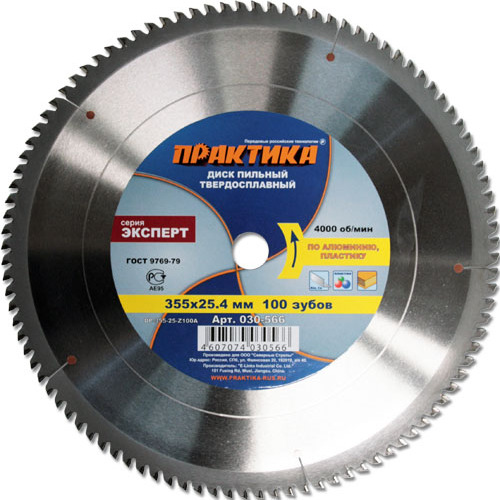

mikle, Этот диск точно не для алюминия! Нужен, вот такой
Диск по алюминию (2600 просмотров) <a class='original' href='./download/file.php?id=51720&mode=view' target=_blank>Загрузить оригинал (82.96 КБ)</a>
Диск по алюминию
Тогда и рез будет идеальный и блестеть будет, как у кота одно место ;)

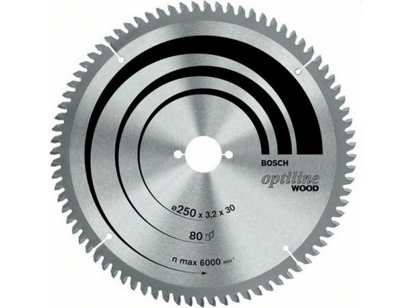

Predator писал(а):Нужен, вот такой
Optiline WOOD? :)
alexg-nn писал(а):Optiline WOOD?
Пардон, не ту картинку вставил :)
