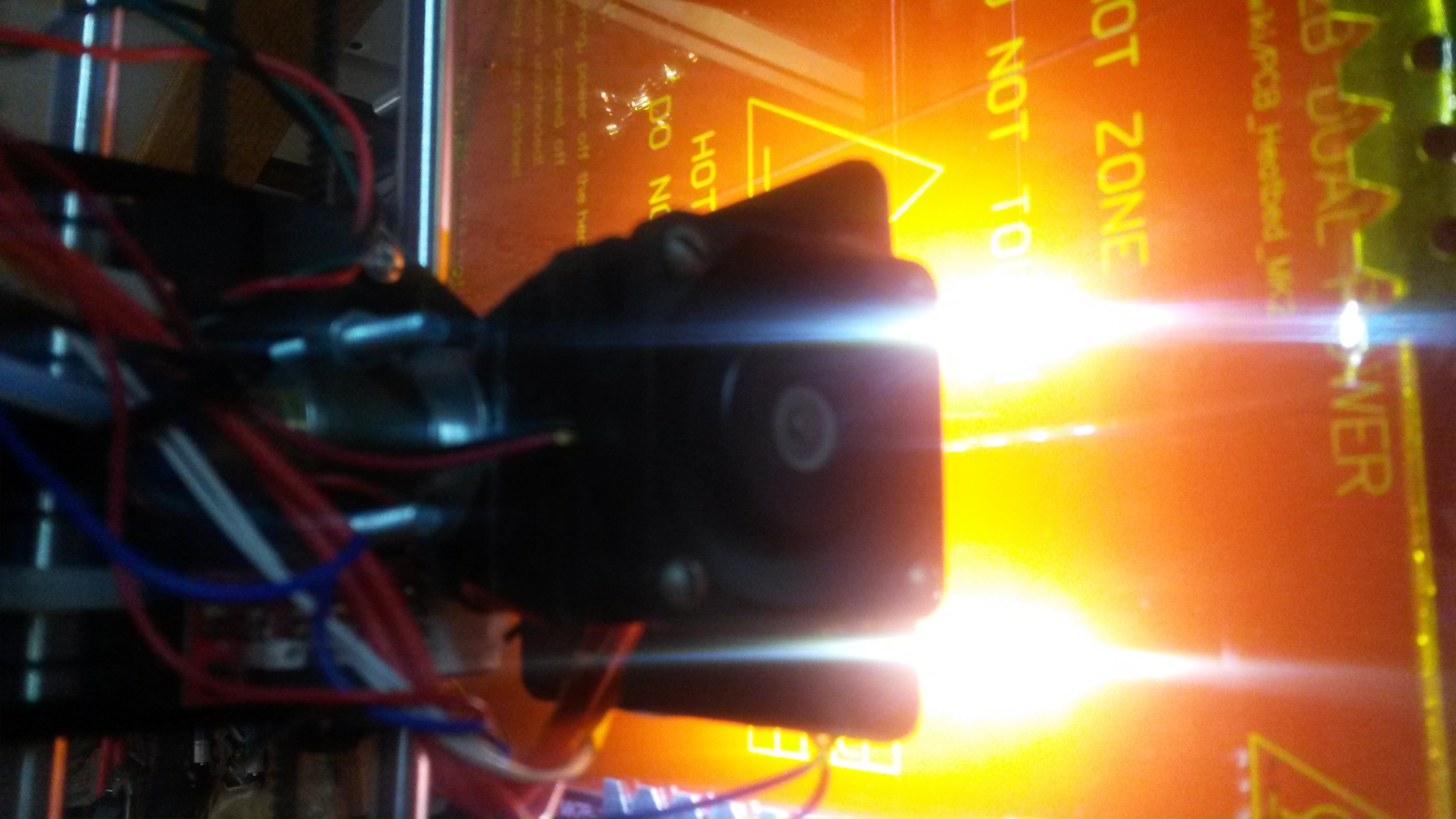

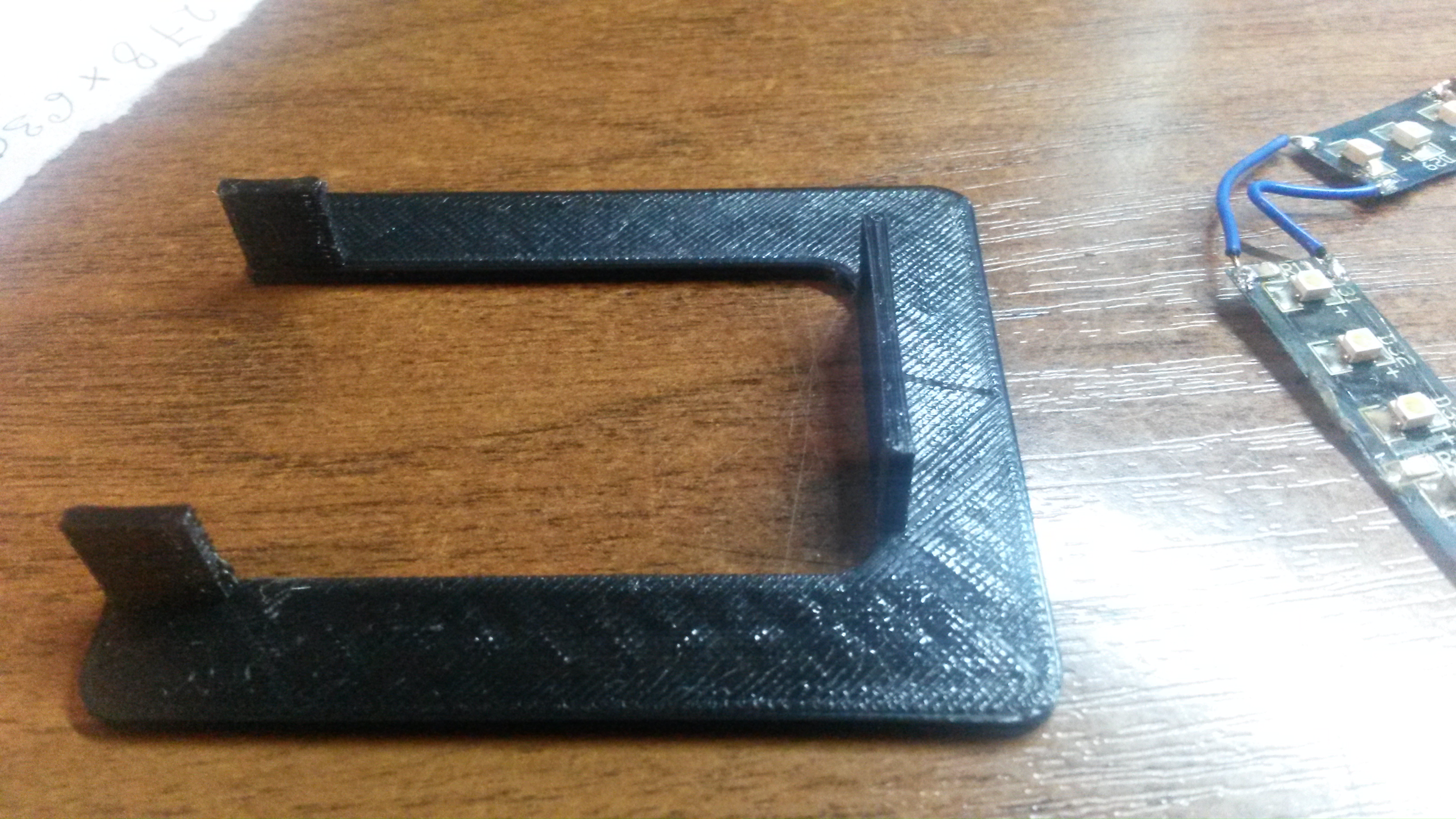

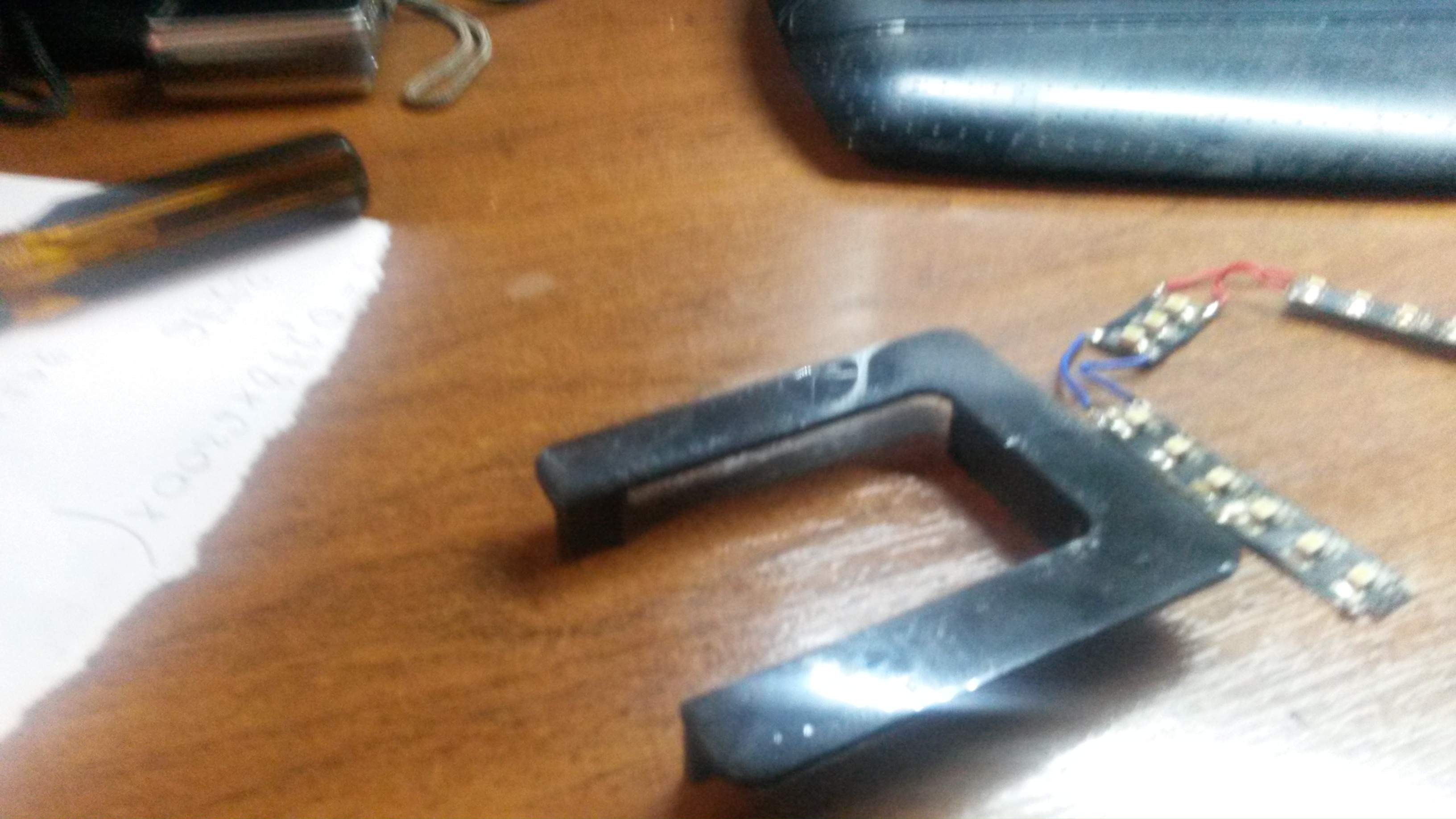

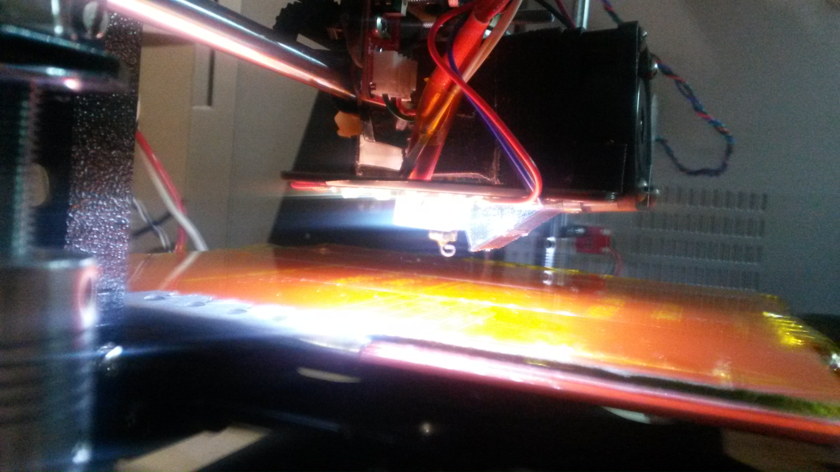

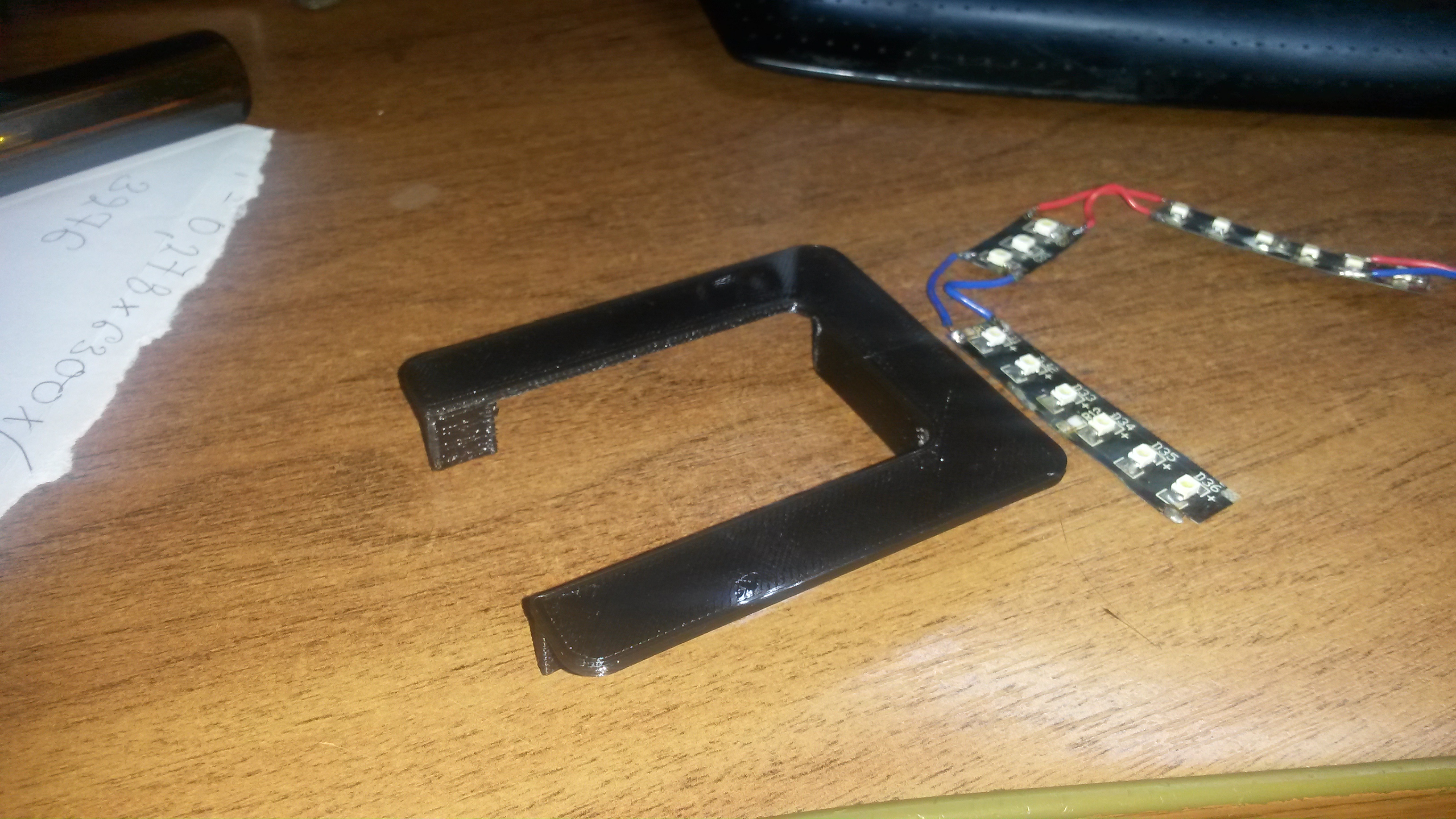

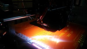

Подсветка рабочей зоны
20150907_233151.jpg (4346 просмотров) <a class='original' href='./download/file.php?id=57634&mode=view' target=_blank>Загрузить оригинал (1.56 МБ)</a>
20150907_233134.jpg (4346 просмотров) <a class='original' href='./download/file.php?id=57635&mode=view' target=_blank>Загрузить оригинал (1.54 МБ)</a>
20150907_231712.jpg (4346 просмотров) <a class='original' href='./download/file.php?id=57636&mode=view' target=_blank>Загрузить оригинал (1.78 МБ)</a>
20150907_233129.jpg (4346 просмотров) <a class='original' href='./download/file.php?id=57638&mode=view' target=_blank>Загрузить оригинал (1.07 МБ)</a>
20150907_231705.jpg (4346 просмотров) <a class='original' href='./download/file.php?id=57639&mode=view' target=_blank>Загрузить оригинал (1.56 МБ)</a>
20150907_231658.jpg (4346 просмотров) <a class='original' href='./download/file.php?id=57641&mode=view' target=_blank>Загрузить оригинал (1.86 МБ)</a>

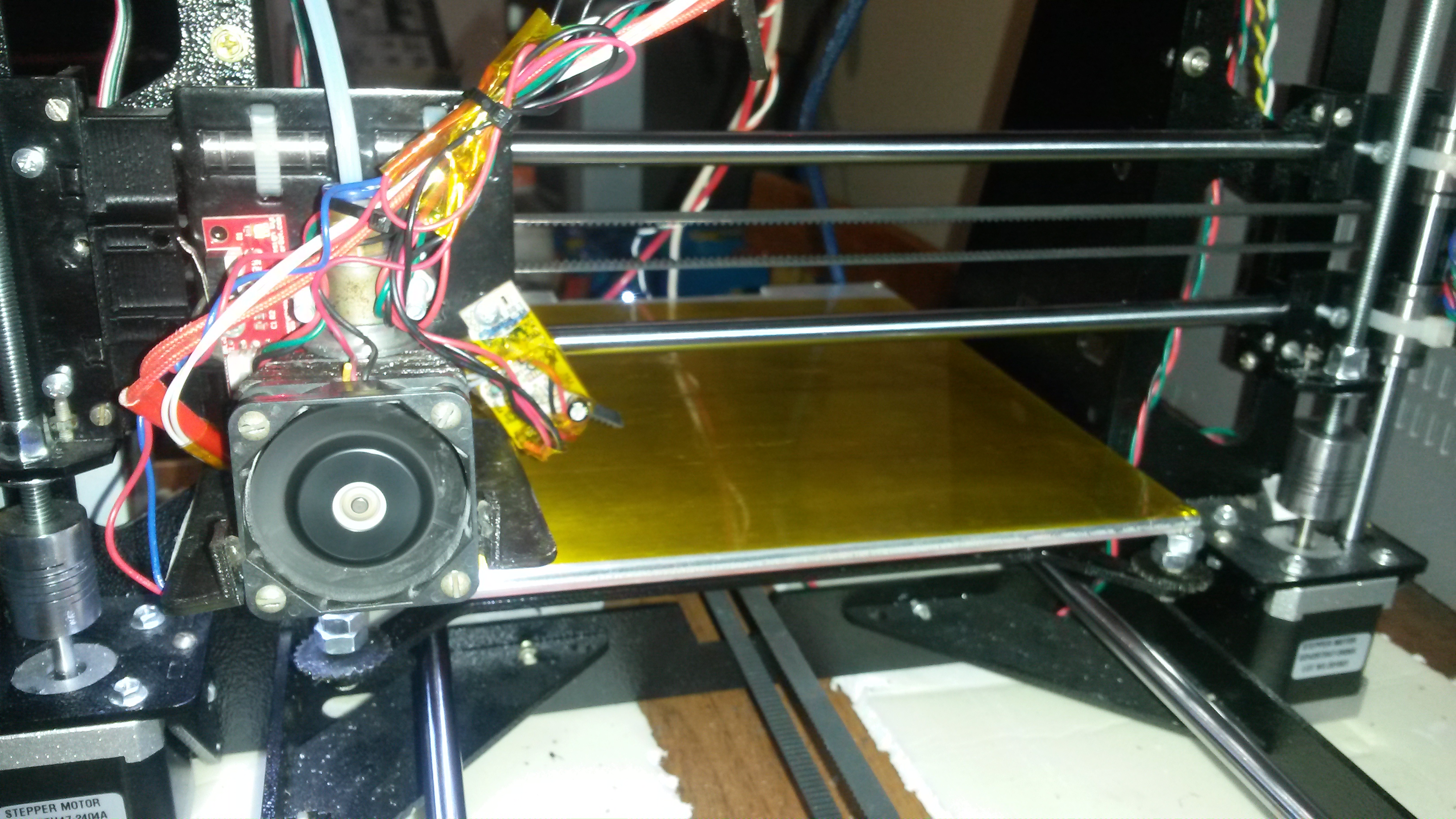

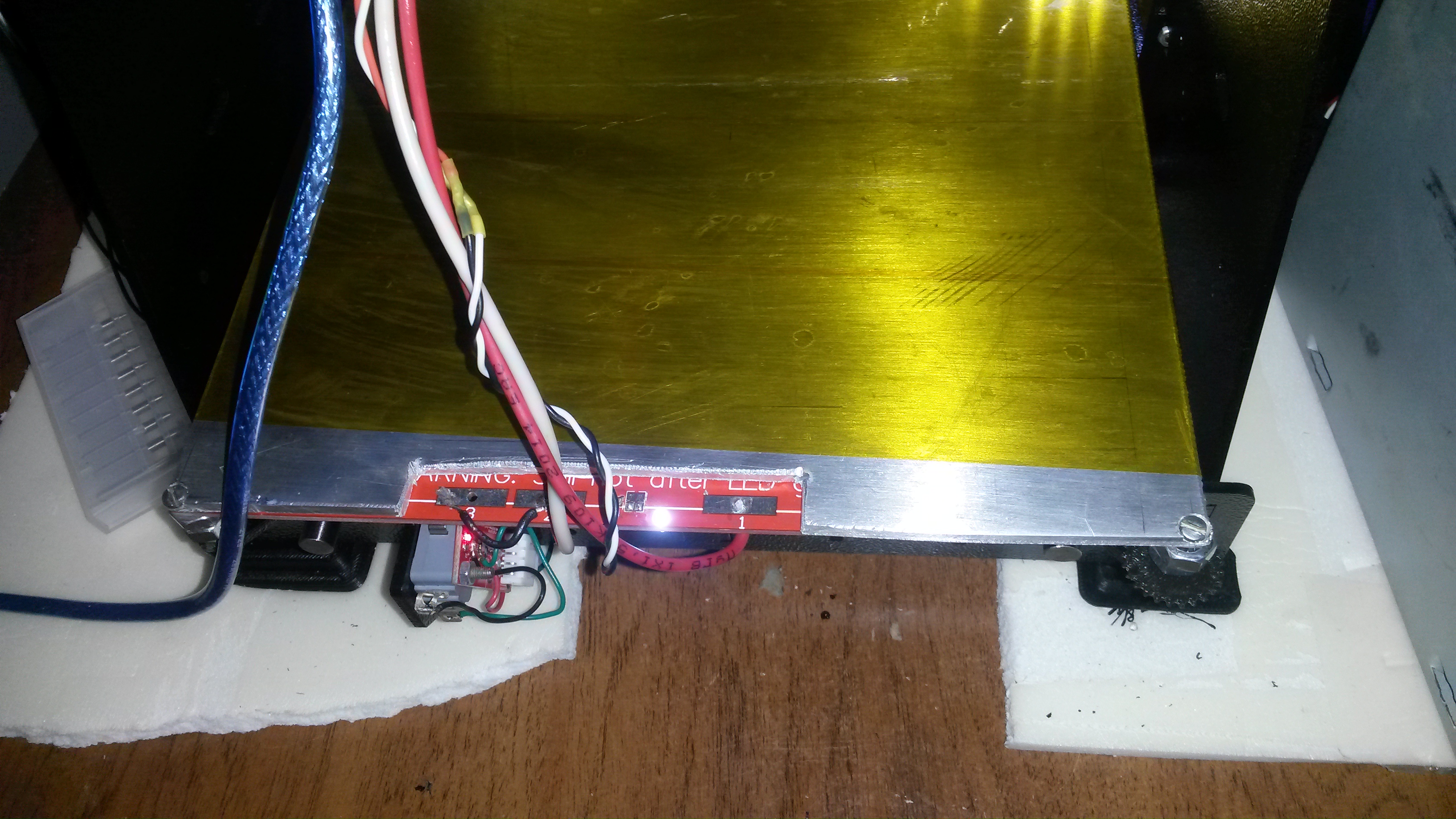

Сделал новую панель вместо стекла ко торое долго греть очень .
Новая алюминиевая панель (3985 просмотров) <a class='original' href='./download/file.php?id=58870&mode=view' target=_blank>Загрузить оригинал (1.81 МБ)</a>
20150925_223826.jpg (3985 просмотров) <a class='original' href='./download/file.php?id=58871&mode=view' target=_blank>Загрузить оригинал (1.83 МБ)</a>
Re: Три дэ принтер повтор
Если не секрет сколько времени, и до какой температуры нагревается?
Я вот думаю чем заменить обычное стекло, но пока не решил, поэтому очень интересно....

Греется гдето минут 20 до 90 градусов а со стеклом 35 примерно
