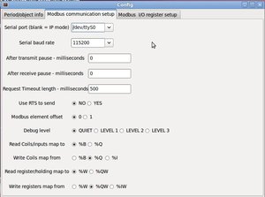

Re: Настройка EMC2 на работу с COM(RS-232) портом
Сообщение SergeyK »

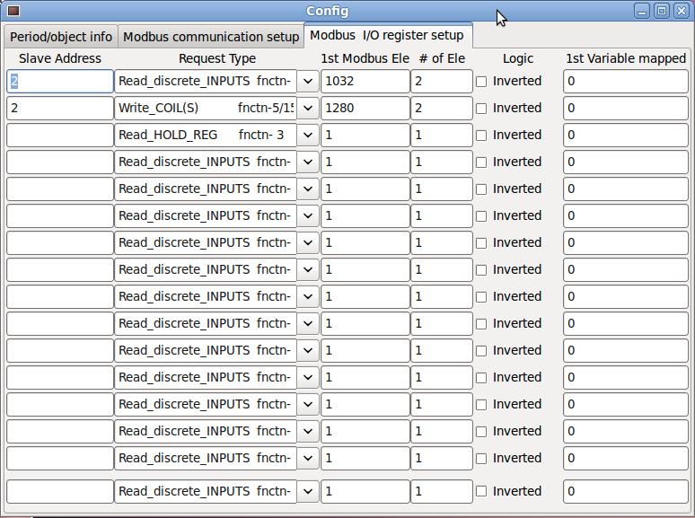

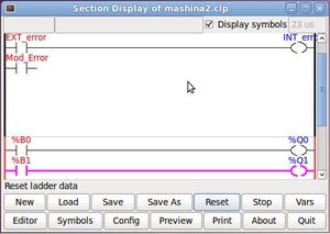

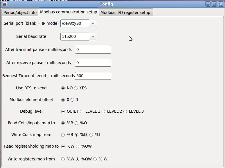

Настроил у себя MODBUS.
3.JPG (3616 просмотров) <a class='original' href='./download/file.php?id=3770&mode=view' target=_blank>Загрузить оригинал (49.43 КБ)</a>
4.JPG (3616 просмотров) <a class='original' href='./download/file.php?id=3771&mode=view' target=_blank>Загрузить оригинал (103.91 КБ)</a>

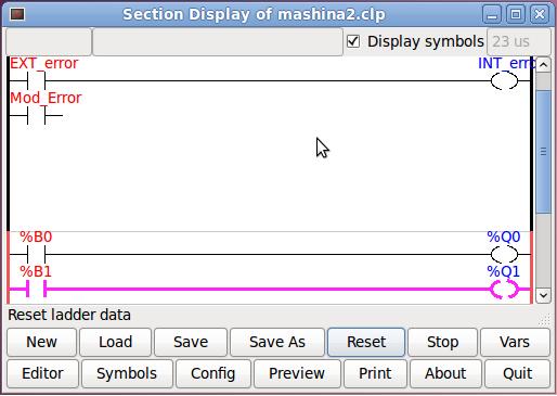

набросал две строчки в ладе
1.JPG (3616 просмотров) <a class='original' href='./download/file.php?id=3772&mode=view' target=_blank>Загрузить оригинал (31.16 КБ)</a>

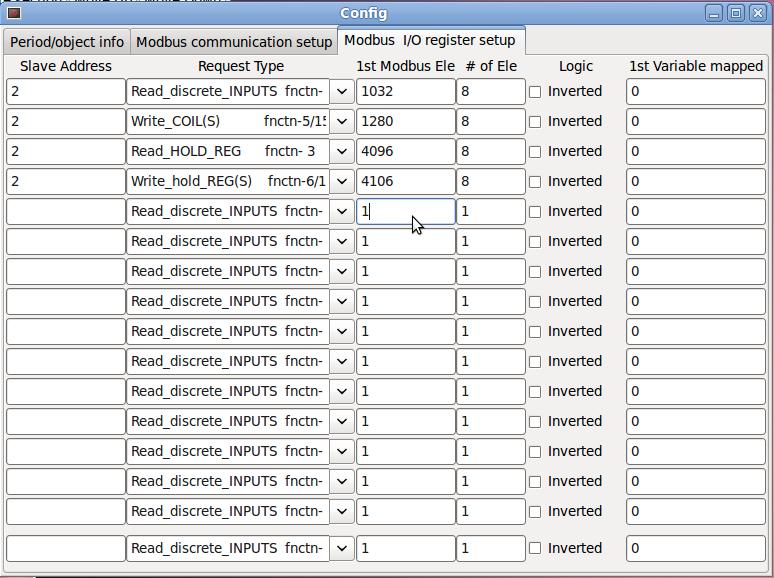

Подавая напряжение на вход контроллера, посмотрел как будет реагировать выход. Да печально, задержка видна невооружённым глазом. Попробовал ещё вот так
5.JPG (3616 просмотров) <a class='original' href='./download/file.php?id=3773&mode=view' target=_blank>Загрузить оригинал (100.2 КБ)</a>
и задержка между включением входа и включением выхода не изменилась (на глаз). Конечно в мануале написано что работает MODBUS слабовато, но чтоб на столько. И похоже здесь дело не в скорости передачи, а в скорости обработки лад программы. Попробовал запустить выполнение G-кода, задержка между включением входа и включением выхода не изменилась опять.
Как я понял, доступ к MODBUS у EMC есть долько через ладер, для управления скоростью шпинделя по RS232 используется отдельный компонент GS2, или есть ещё какие то возможности передать например pid output и pid feedback по MODBUS.
Сообщение Impartial »
SergeyK писал(а):есть ещё какие то возможности передать например pid output и pid feedback по MODBUS.
Через протокол MODBUS не получится.
Для этого нужна скорость не менее 921600 , полный дуплекс, специальный контроллер последовательного порта и специализированный драйвер для ЕМС.
Слишком жесткие ограничения по времени (1 мс). Мне удалось это запустить, но все равно остается открытым вопрос о привязке с сервоциклу.
