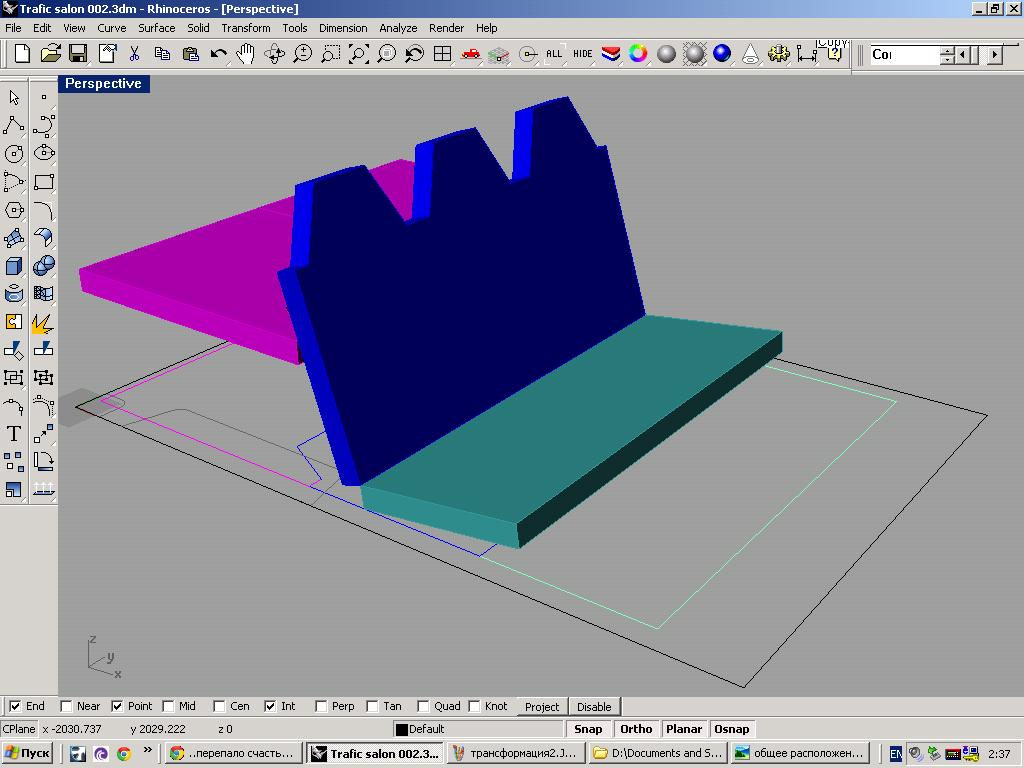

Учитывая, что металлорежущее оборудование принимает непосредственное участие, тем более что оно самодельное в основном, то наверное мой пост будет по теме. Добавлю часть фоток и описаний, т.к. весь проект небыстрый и еще не закончен, скорее всего всей темой закину в Проекты в работе на чипмейкере.

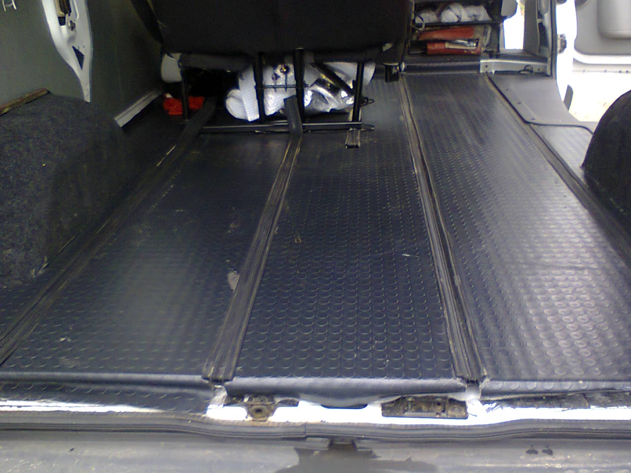

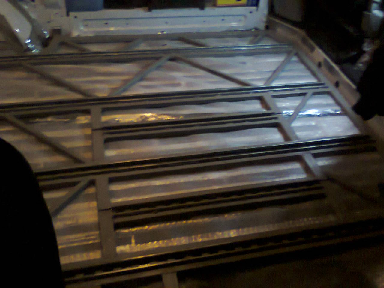

В общем, был у меня один бздык, свзанный с переделкой буса. Изначально он был грузовик, переделал доки в пассажира. Видел, как делают всякие шараж-монтаж конторы. И видел фотки последствий таких монтажей после аварий. В двух словах: при аварии сидухи вырывает и они с пассажирами чуть ли не в окно вылетают. Сверлят насквозь в металл 0,8 в пол дырки и прикручивают лавки. Хорошо если шайбы добавляют. В основном на саморезы. Была сварена относительно мощная рама . В основе трубы 20х20 и профильные направляющие Val Raven
Фото0622.jpg (5345 просмотров) <a class='original' href='./download/file.php?id=51459&mode=view' target=_blank>Загрузить оригинал (154.99 КБ)</a>

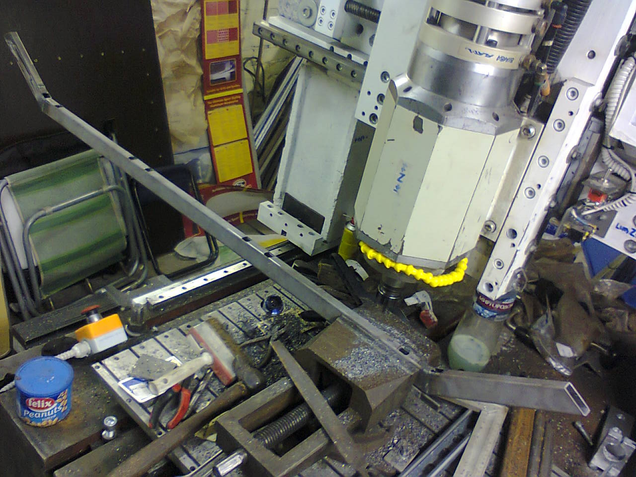

На фрезере чухнул кондукторы для сварки
Фото0631.jpg (5345 просмотров) <a class='original' href='./download/file.php?id=51460&mode=view' target=_blank>Загрузить оригинал (272.82 КБ)</a>
Процесс сборки
Фото0656.jpg (5345 просмотров) <a class='original' href='./download/file.php?id=51461&mode=view' target=_blank>Загрузить оригинал (186.33 КБ)</a>
Фото0661.jpg (5345 просмотров) <a class='original' href='./download/file.php?id=51462&mode=view' target=_blank>Загрузить оригинал (127.34 КБ)</a>
Хеппи энд
Фото0682.jpg (5345 просмотров) <a class='original' href='./download/file.php?id=51463&mode=view' target=_blank>Загрузить оригинал (171.66 КБ)</a>
Фото0683.jpg (5345 просмотров) <a class='original' href='./download/file.php?id=51464&mode=view' target=_blank>Загрузить оригинал (196.57 КБ)</a>
В авто
Фото0684.jpg (5345 просмотров) <a class='original' href='./download/file.php?id=51465&mode=view' target=_blank>Загрузить оригинал (116.59 КБ)</a>
Украшения
Фото0697.jpg (5345 просмотров) <a class='original' href='./download/file.php?id=51467&mode=view' target=_blank>Загрузить оригинал (119.53 КБ)</a>
Фото0698.jpg (5345 просмотров) <a class='original' href='./download/file.php?id=51468&mode=view' target=_blank>Загрузить оригинал (95.1 КБ)</a>
Почти у финиша
Фото0700.jpg (5345 просмотров) <a class='original' href='./download/file.php?id=51469&mode=view' target=_blank>Загрузить оригинал (108.03 КБ)</a>
Фото0702.jpg (5345 просмотров) <a class='original' href='./download/file.php?id=51470&mode=view' target=_blank>Загрузить оригинал (115.27 КБ)</a>

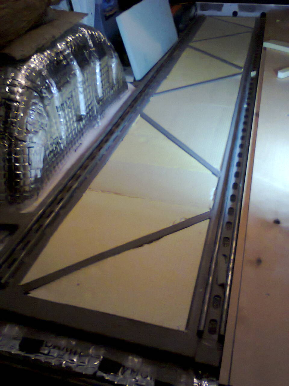

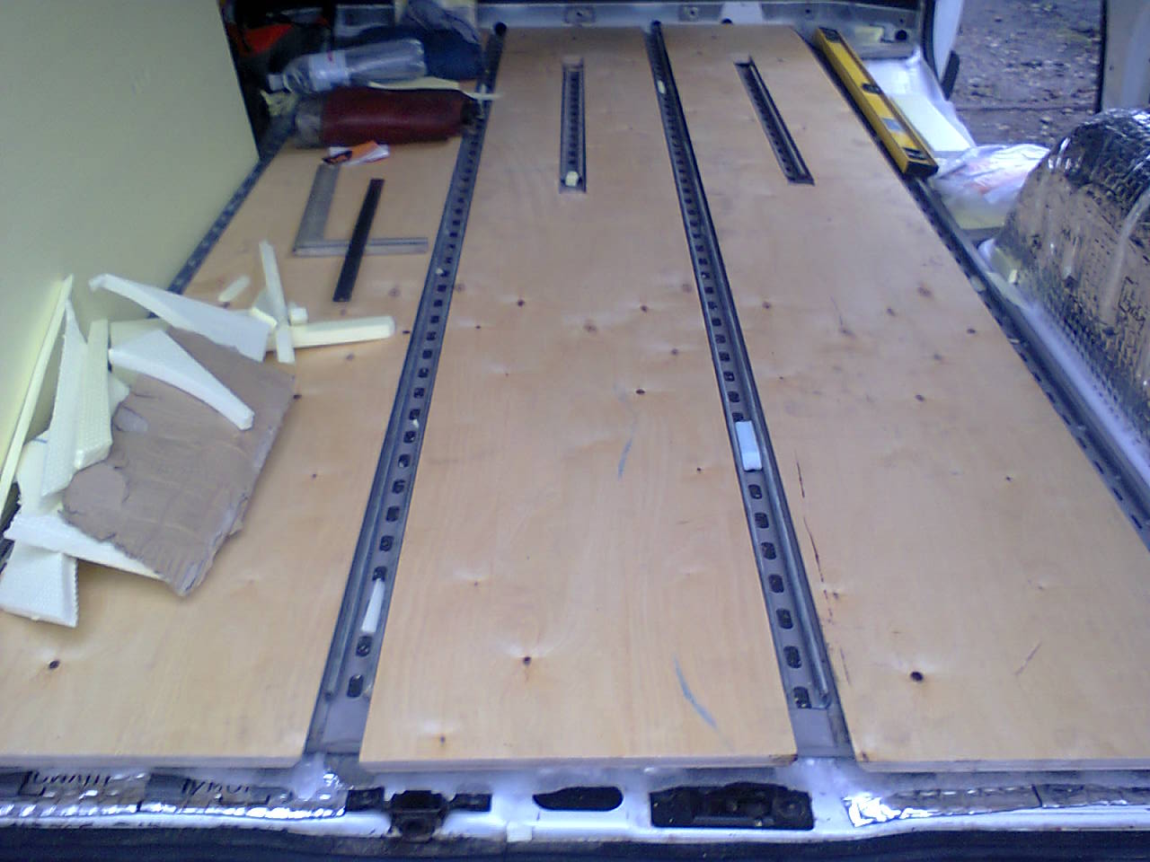

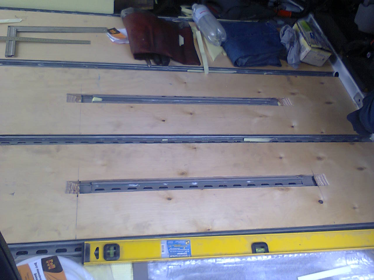

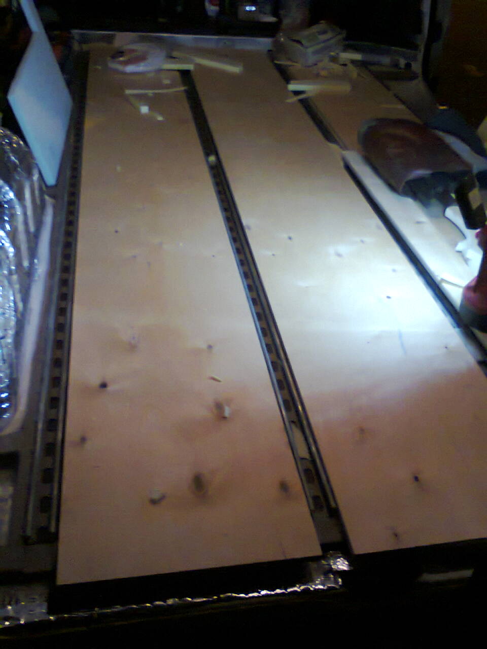

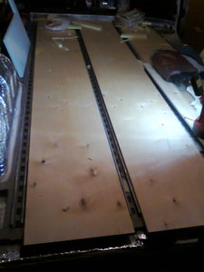

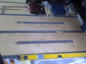

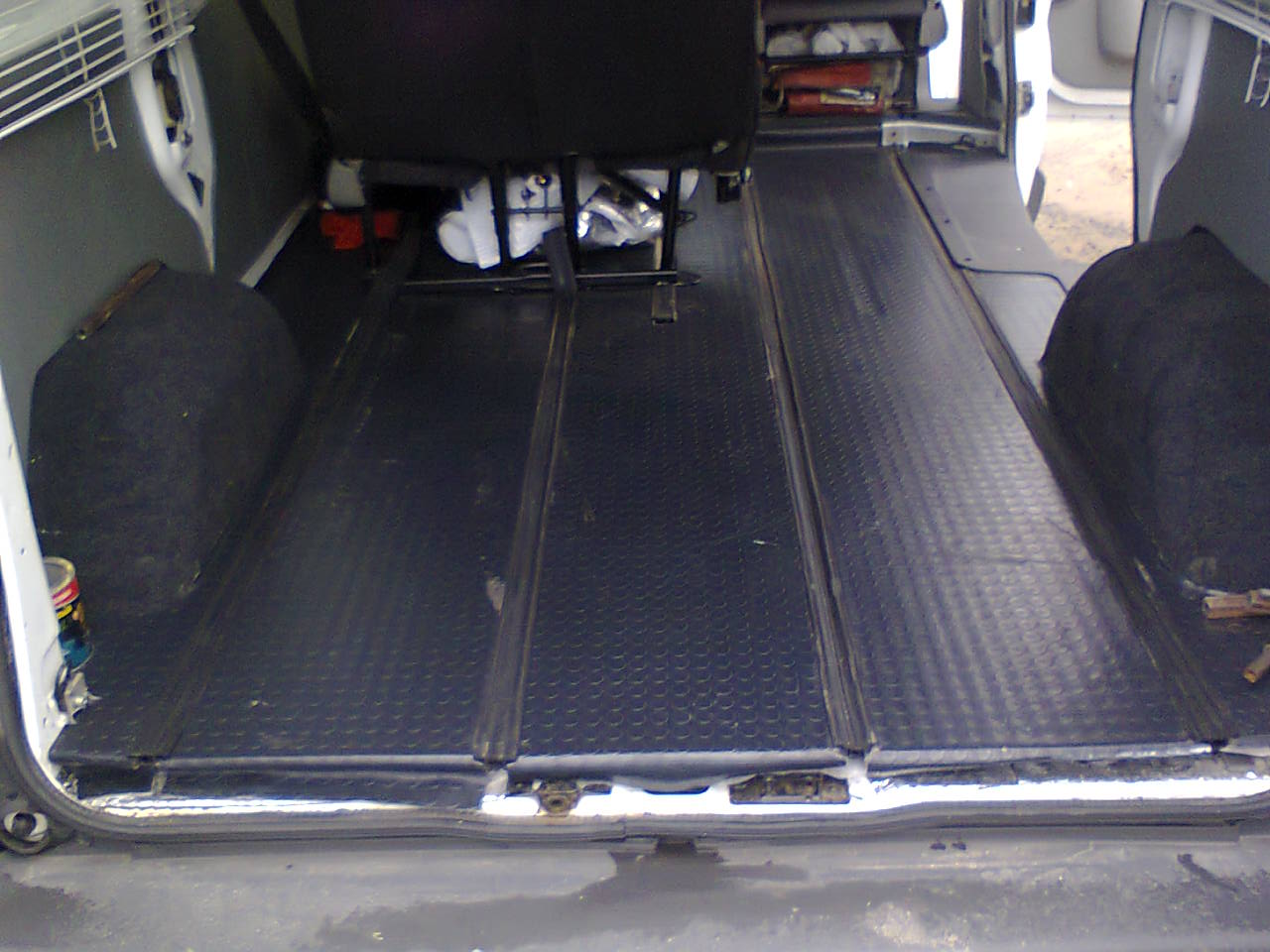

Основной пол готов
Фото0788.jpg (5345 просмотров) <a class='original' href='./download/file.php?id=51471&mode=view' target=_blank>Загрузить оригинал (133.14 КБ)</a>
Фото0789.jpg (5345 просмотров) <a class='original' href='./download/file.php?id=51472&mode=view' target=_blank>Загрузить оригинал (140.47 КБ)</a>
Кое-какие недоделки ещё есть, но будут доделаны в оконцовке проекта.

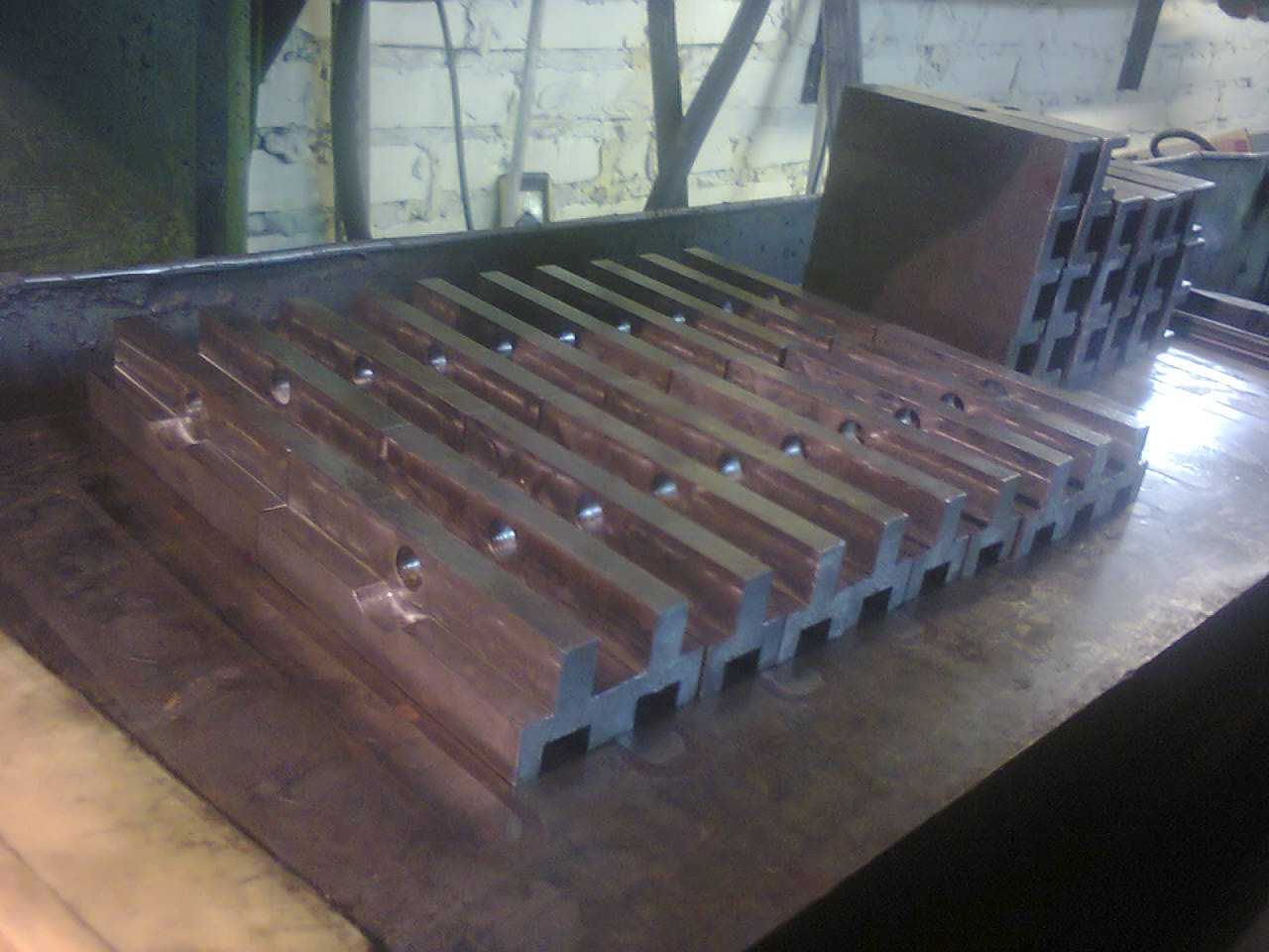

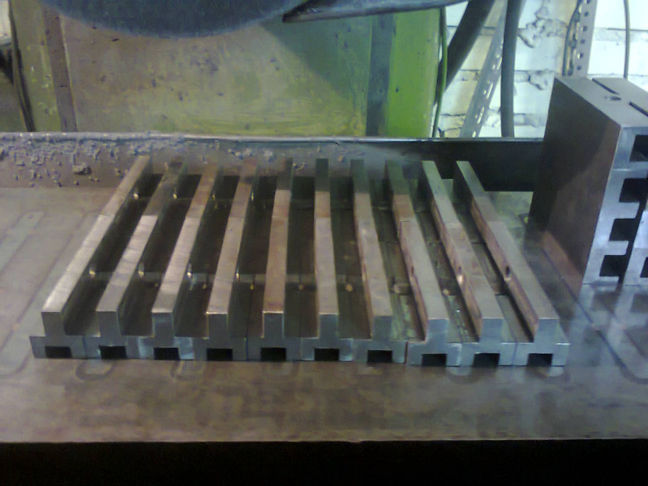

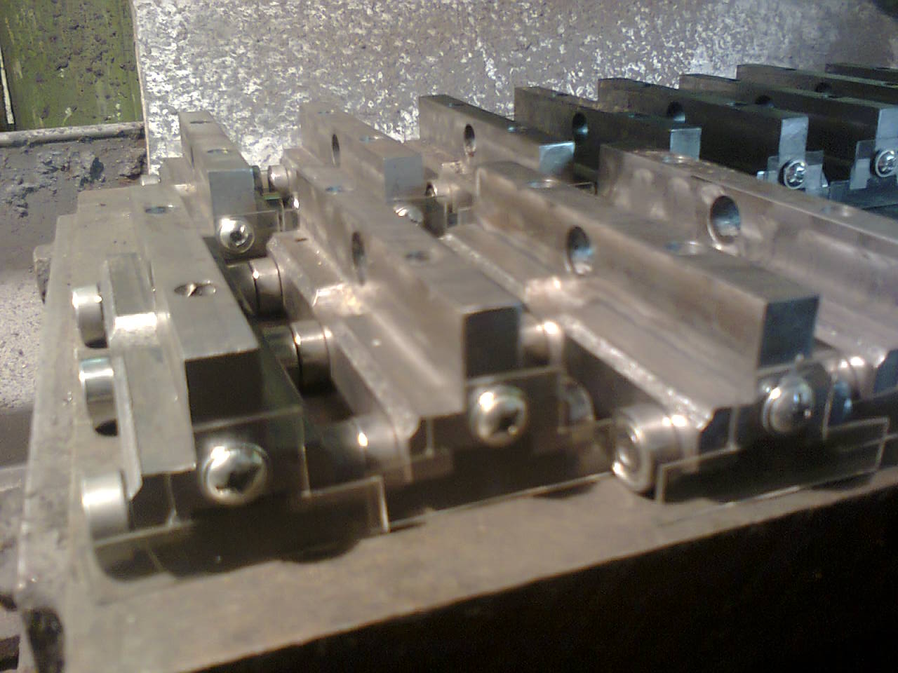

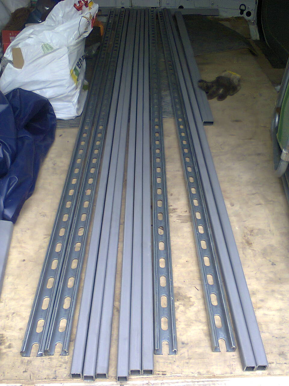

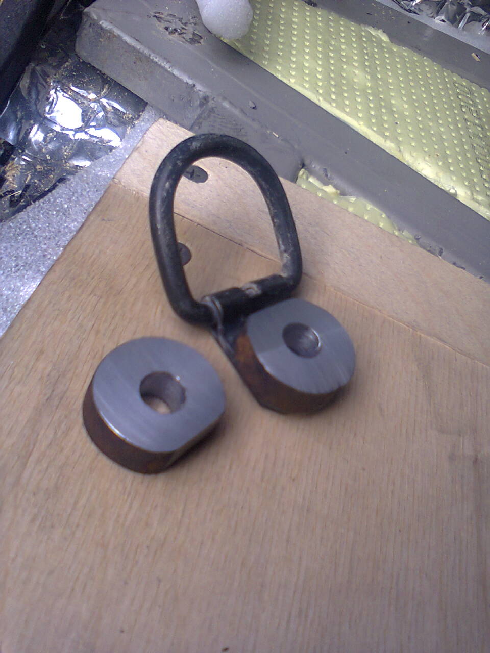

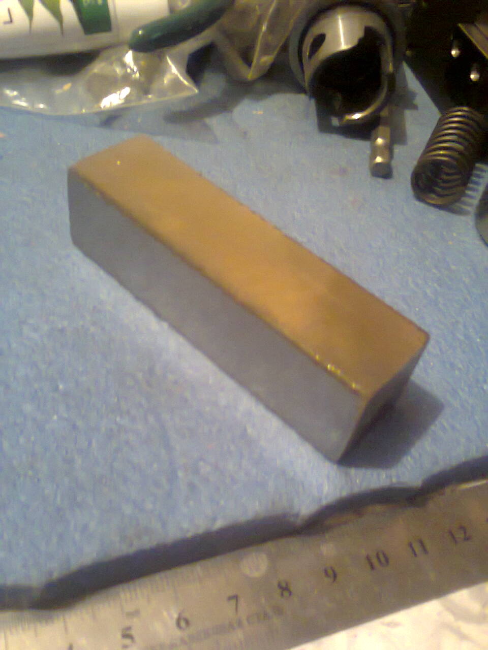

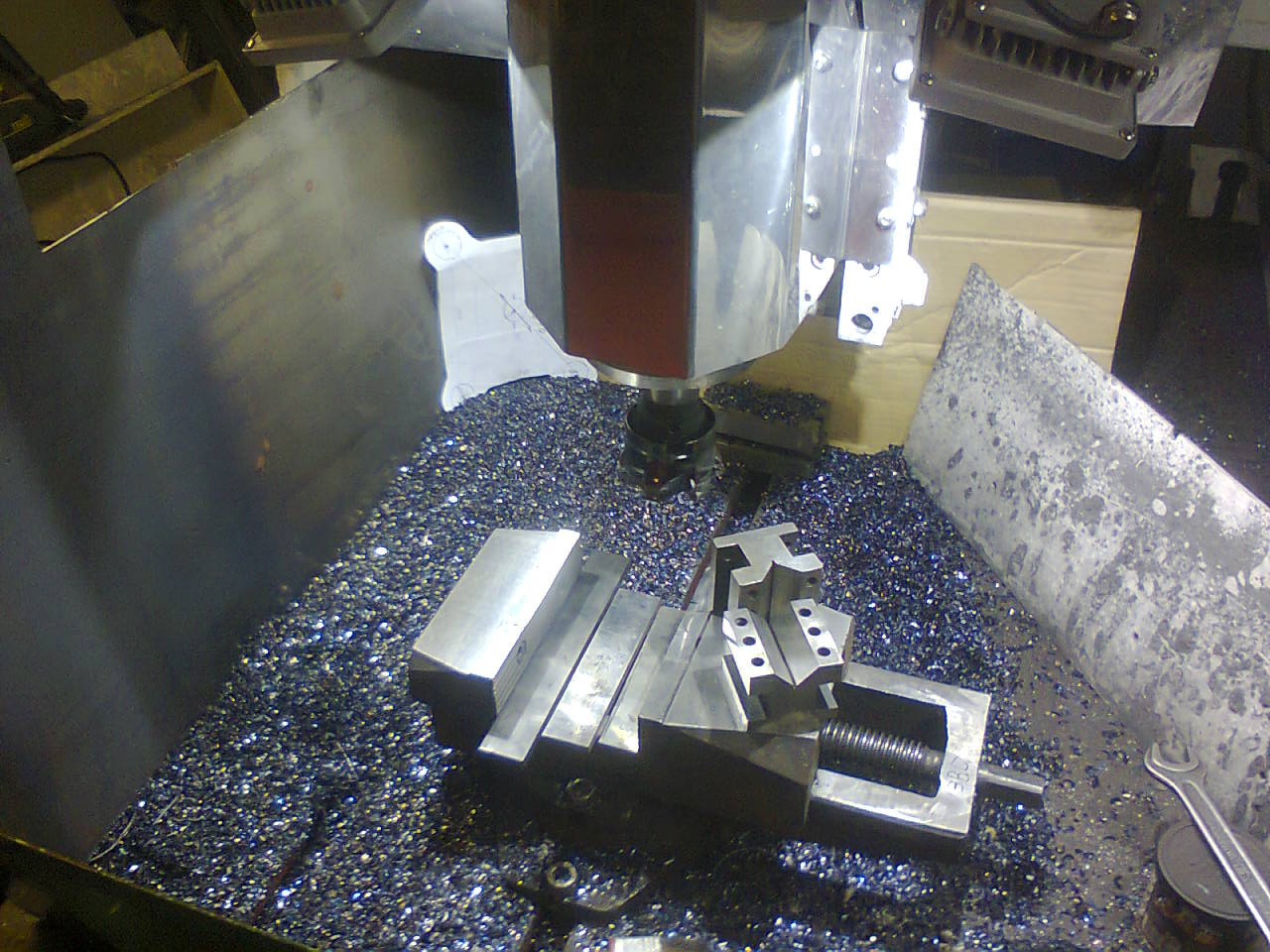

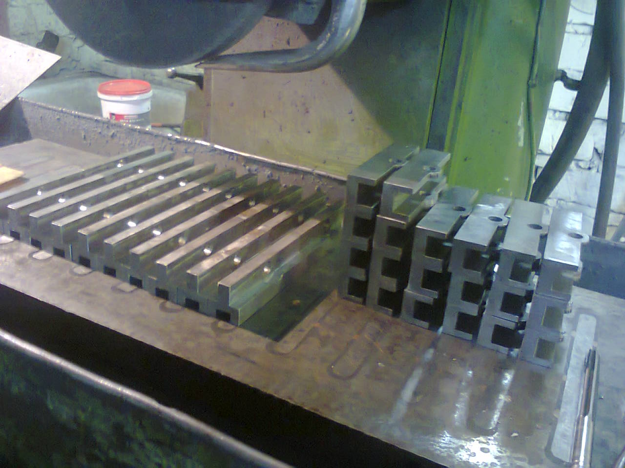

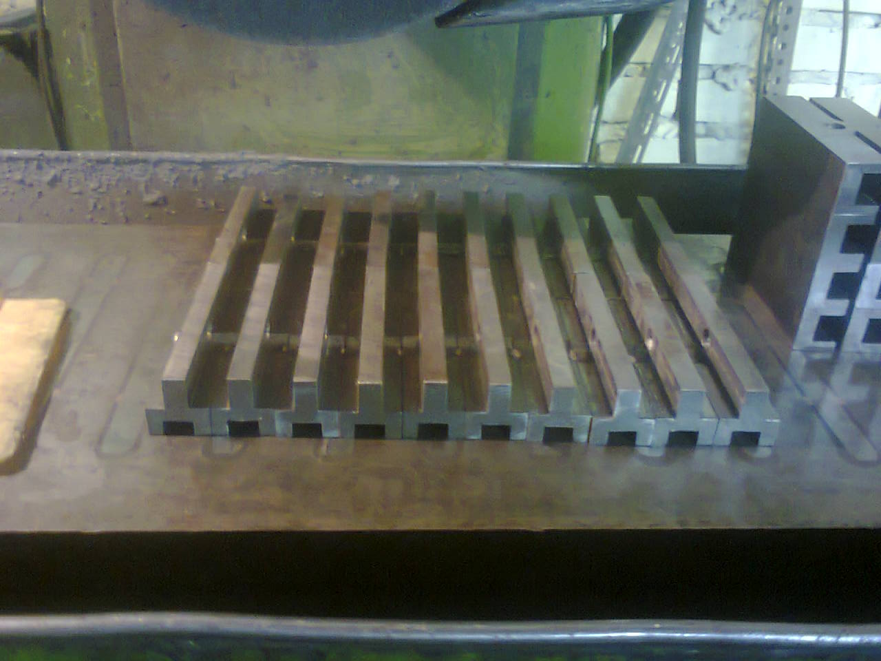

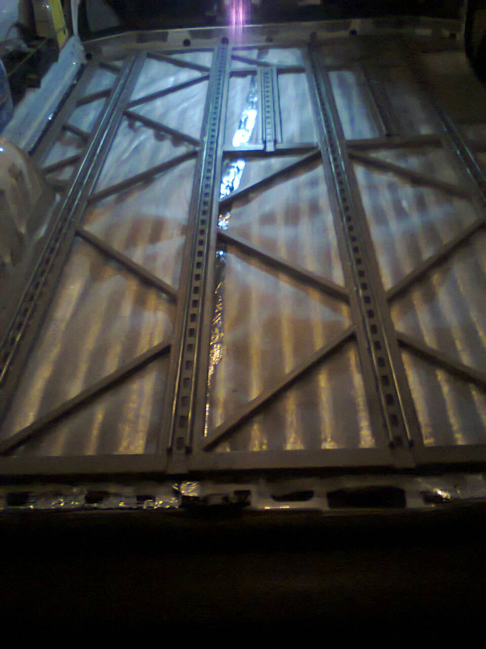

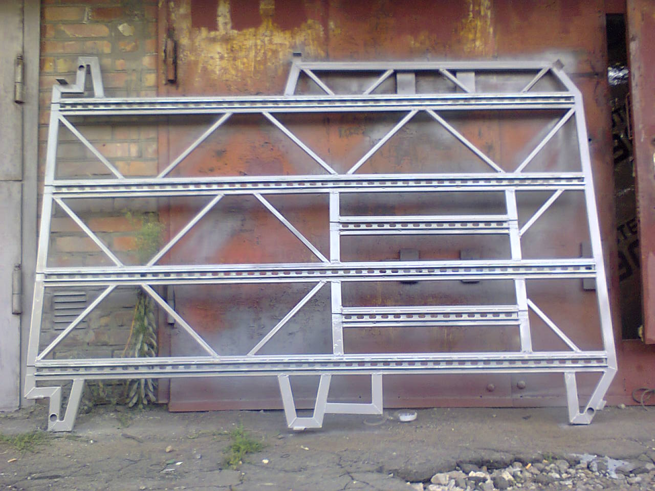

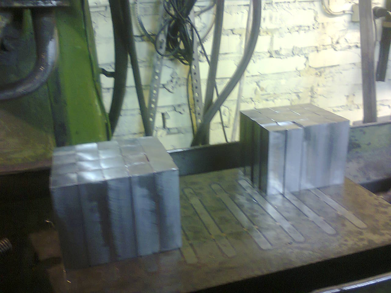

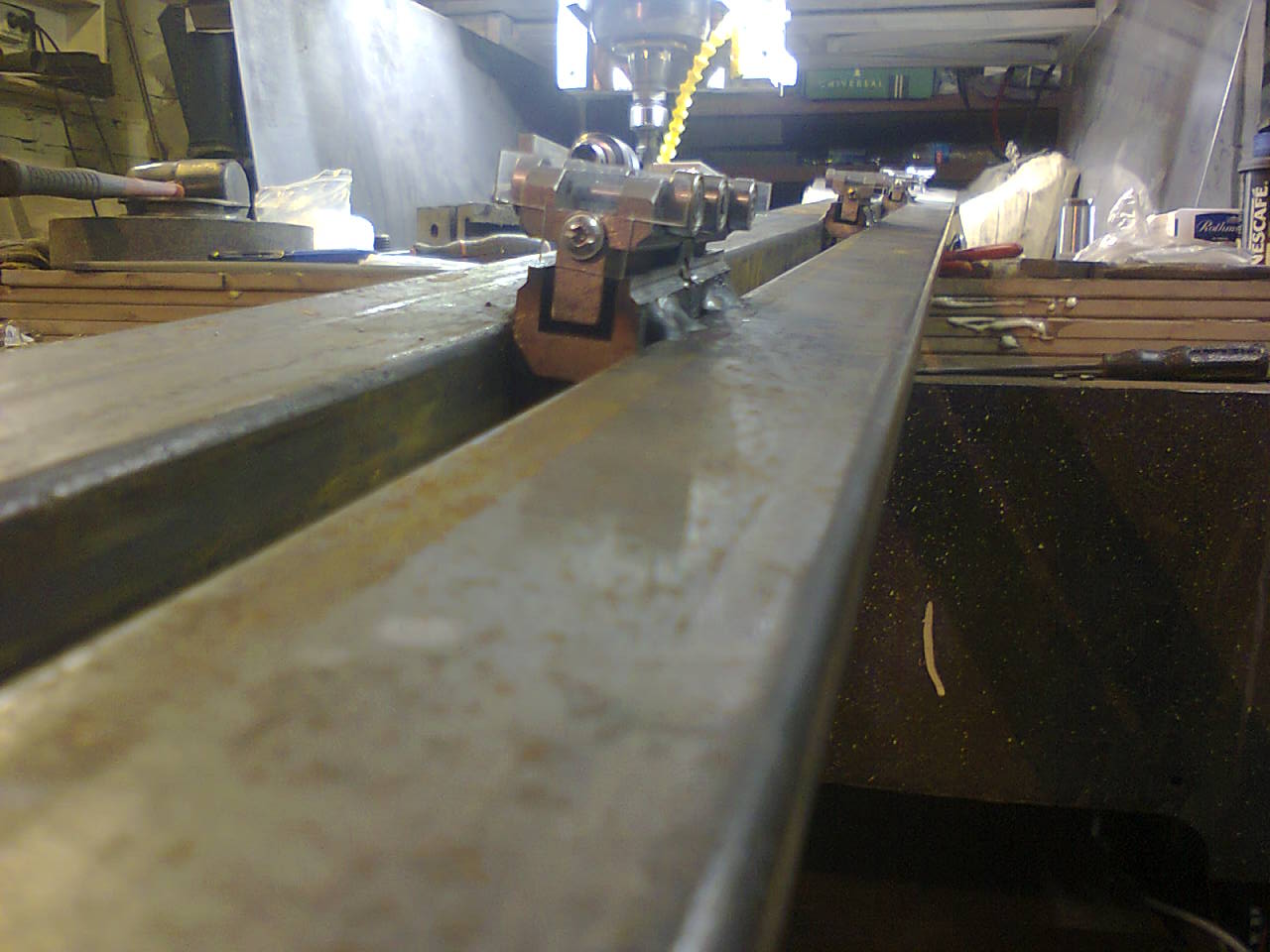

Решил я пойти дальше. Возя листы ОСБ убедился, как напряжно их закидывать в машину, чтоб при этом ничего не попортить. Т.к. стройка на носу, понимаю, что закидывать 20-30 мешков цемента в машину будет неудобно, то же самое с разгрузкой.. Идея такая - сильно жизнь облегчит выдвижная платформа. Посидел, порисовал на компе. И поехал на металлобазу :)

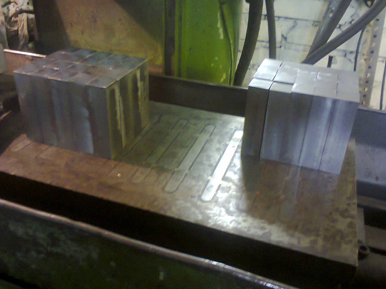

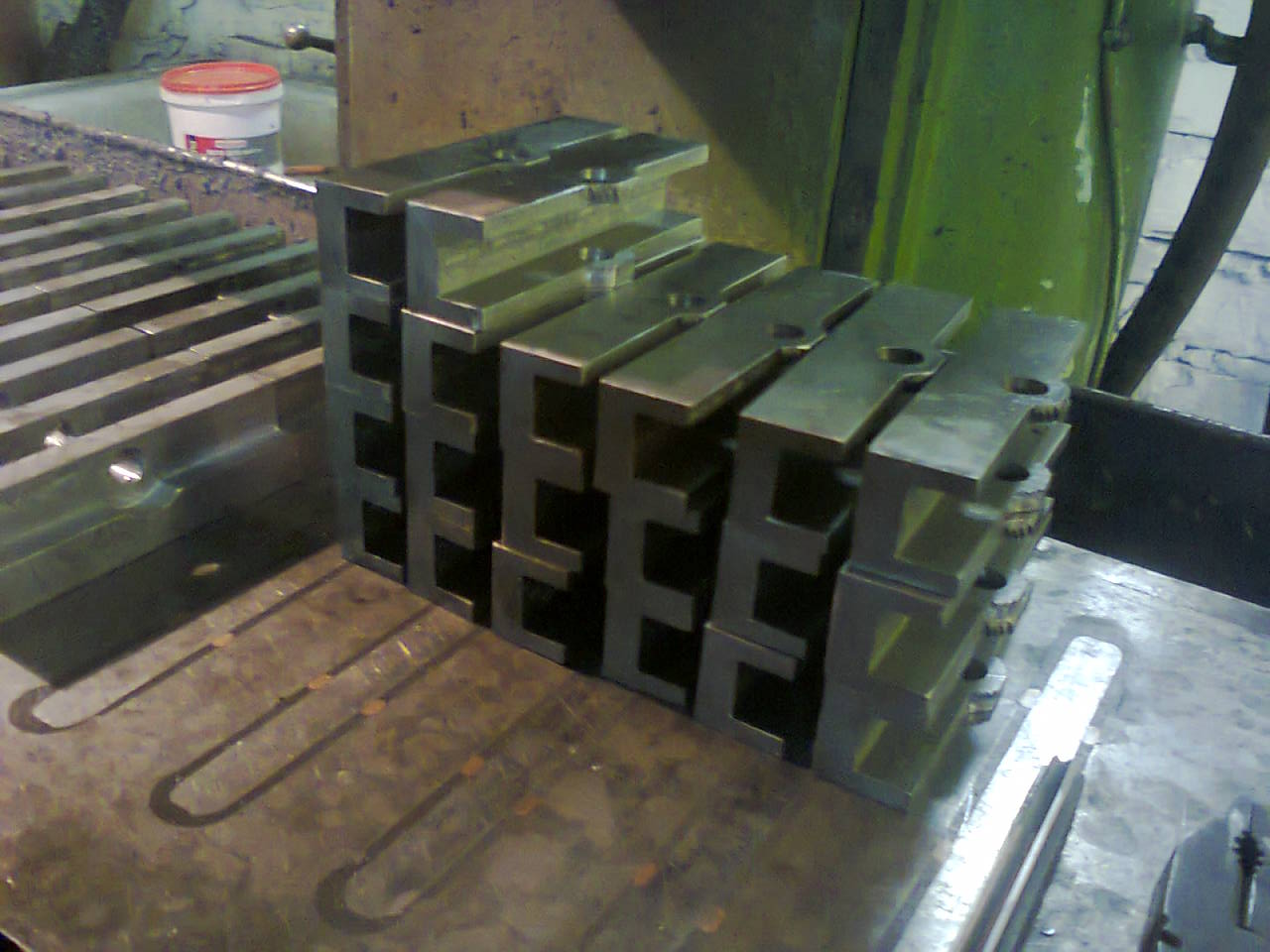

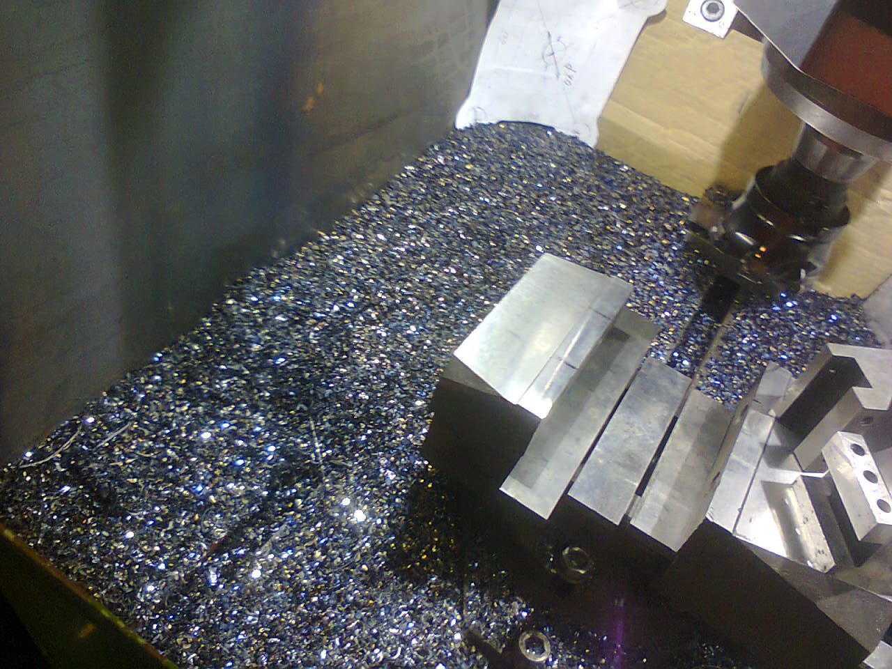

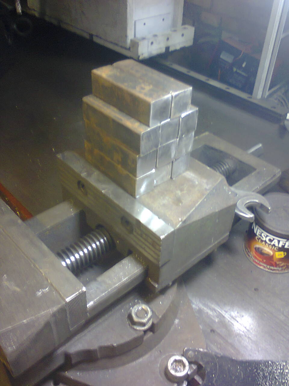

Режется ведро заготовок с квадрата 25мм
Фото1598.jpg (5345 просмотров) <a class='original' href='./download/file.php?id=51473&mode=view' target=_blank>Загрузить оригинал (109.94 КБ)</a>
Предварительная фрезеровка и доводка на плоскошлифе в размер все 50 штук
Фото1802.jpg (5345 просмотров) <a class='original' href='./download/file.php?id=51475&mode=view' target=_blank>Загрузить оригинал (101.46 КБ)</a>
Фото1803.jpg (5345 просмотров) <a class='original' href='./download/file.php?id=51476&mode=view' target=_blank>Загрузить оригинал (115.17 КБ)</a>
Фото1601.jpg (5345 просмотров) <a class='original' href='./download/file.php?id=51474&mode=view' target=_blank>Загрузить оригинал (101.25 КБ)</a>
Заветная стружка, много :)
Фото1804.jpg (5345 просмотров) <a class='original' href='./download/file.php?id=51477&mode=view' target=_blank>Загрузить оригинал (210.35 КБ)</a>
Фото1805.jpg (5345 просмотров) <a class='original' href='./download/file.php?id=51478&mode=view' target=_blank>Загрузить оригинал (195.38 КБ)</a>
Фух...
Фото1806.jpg (5345 просмотров) <a class='original' href='./download/file.php?id=51479&mode=view' target=_blank>Загрузить оригинал (111.7 КБ)</a>
Фото1807.jpg (5345 просмотров) <a class='original' href='./download/file.php?id=51480&mode=view' target=_blank>Загрузить оригинал (107.74 КБ)</a>
Фото1808.jpg (5345 просмотров) <a class='original' href='./download/file.php?id=51481&mode=view' target=_blank>Загрузить оригинал (107.52 КБ)</a>
Фото1809.jpg (5345 просмотров) <a class='original' href='./download/file.php?id=51482&mode=view' target=_blank>Загрузить оригинал (121.39 КБ)</a>
Фото1810.jpg (5345 просмотров) <a class='original' href='./download/file.php?id=51483&mode=view' target=_blank>Загрузить оригинал (132.69 КБ)</a>
Процесс резанины
https://www.youtube.com/watch?v=zPYIlXrD7Ps
https://www.youtube.com/watch?v=L1KZbsuI2XY

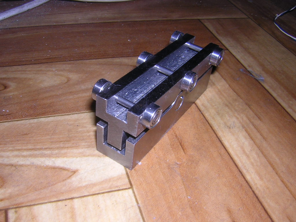

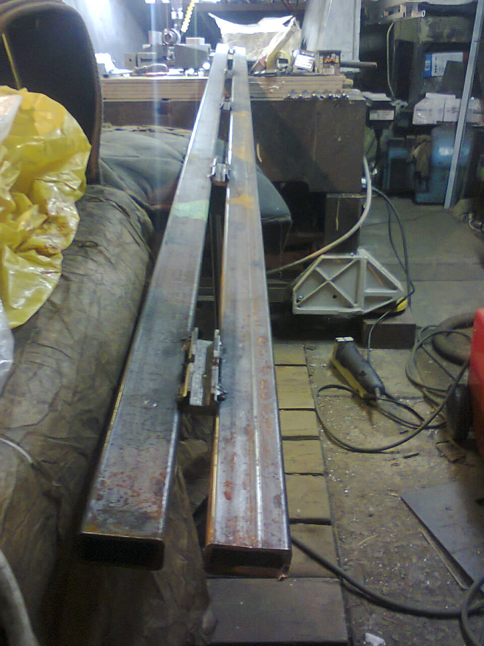

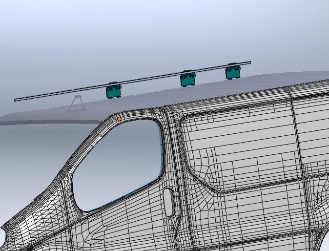

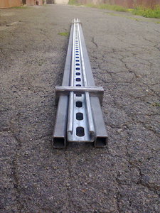

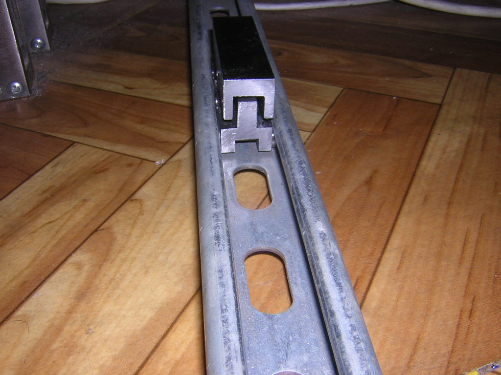

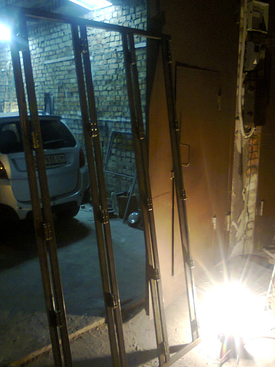

На какое-то время проект был заброшен. И вот подошло время его закончить. То, что было готово до недавнего времени
DSCN4199.JPG (5345 просмотров) <a class='original' href='./download/file.php?id=51487&mode=view' target=_blank>Загрузить оригинал (173.31 КБ)</a>
DSCN4200.JPG (5345 просмотров) <a class='original' href='./download/file.php?id=51488&mode=view' target=_blank>Загрузить оригинал (171.66 КБ)</a>
DSCN4201.JPG (5345 просмотров) <a class='original' href='./download/file.php?id=51489&mode=view' target=_blank>Загрузить оригинал (170.43 КБ)</a>
DSCN4202.JPG (5345 просмотров) <a class='original' href='./download/file.php?id=51490&mode=view' target=_blank>Загрузить оригинал (169.67 КБ)</a>

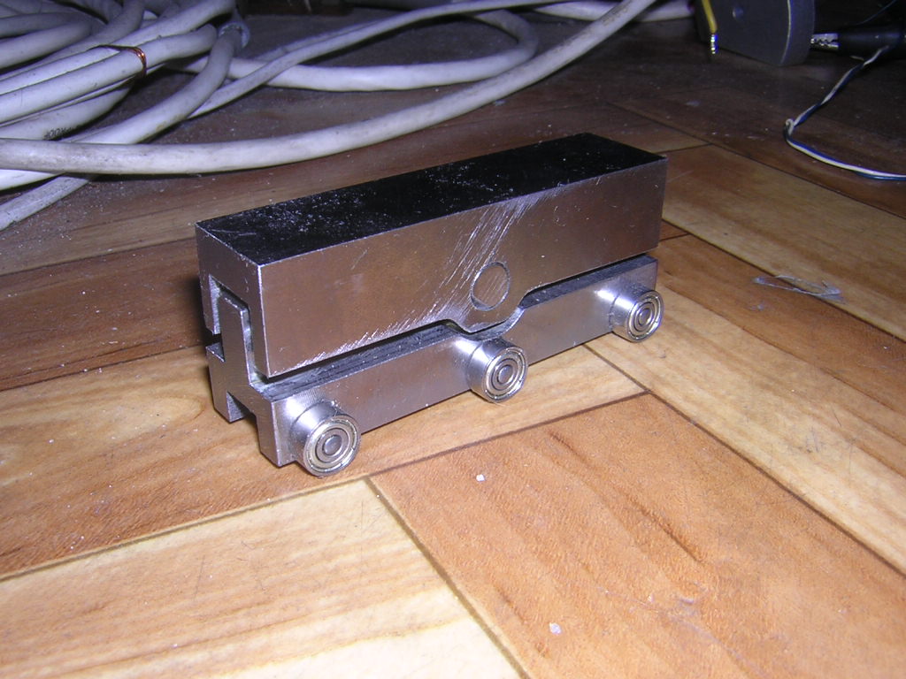

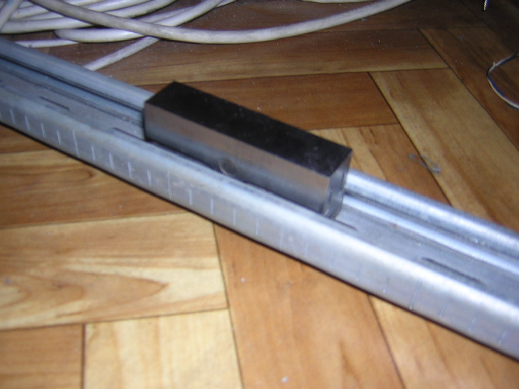

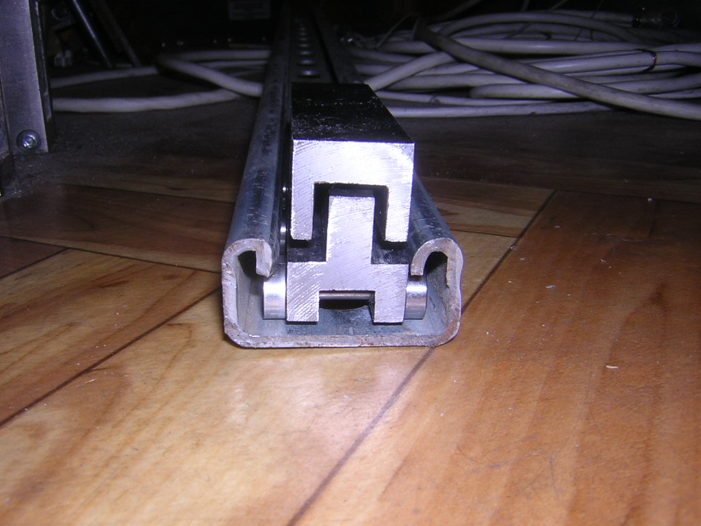

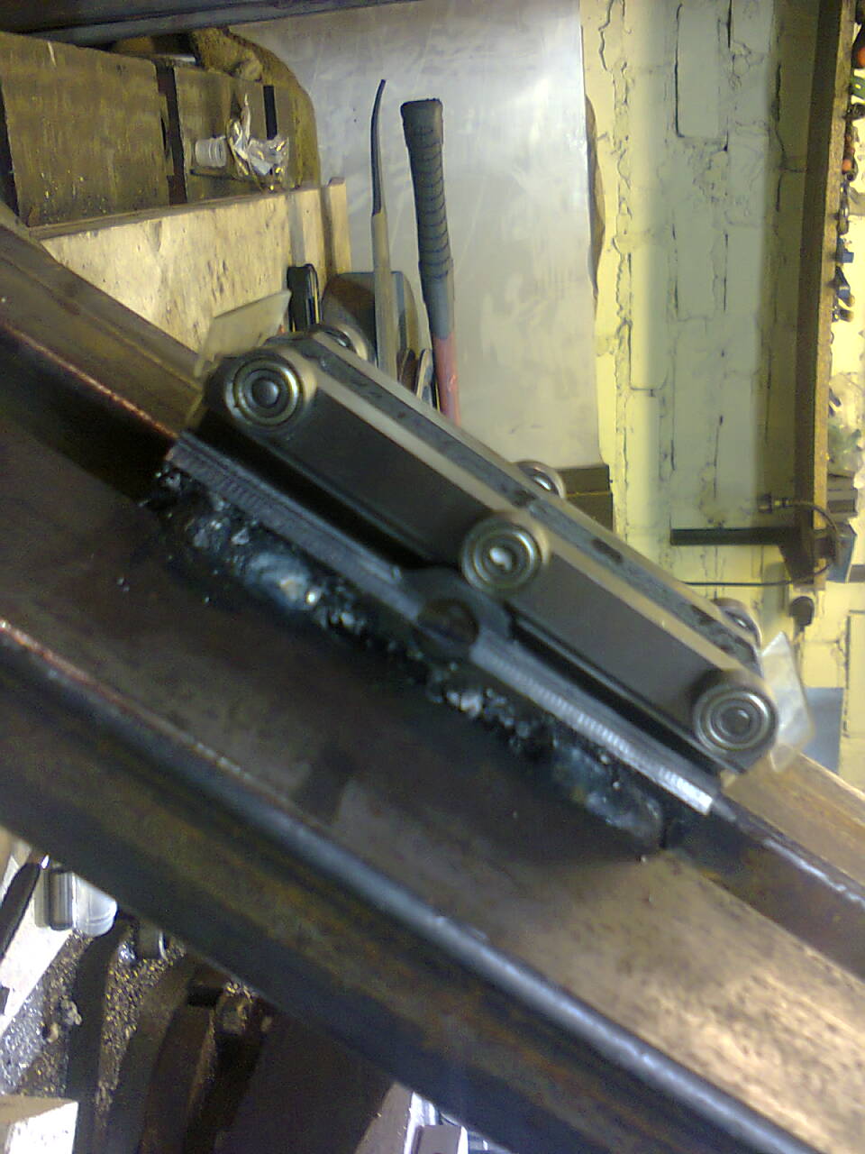

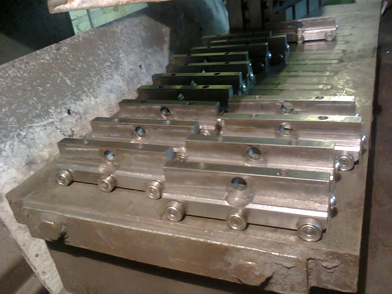

Вот так ролики должны бегать внутри направляющей
DSCN4204.JPG (5345 просмотров) <a class='original' href='./download/file.php?id=51491&mode=view' target=_blank>Загрузить оригинал (162.95 КБ)</a>
DSCN4208.JPG (5345 просмотров) <a class='original' href='./download/file.php?id=51492&mode=view' target=_blank>Загрузить оригинал (149.34 КБ)</a>
DSCN4209.JPG (5345 просмотров) <a class='original' href='./download/file.php?id=51486&mode=view' target=_blank>Загрузить оригинал (163.44 КБ)</a>

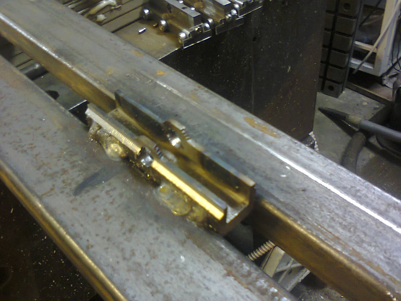

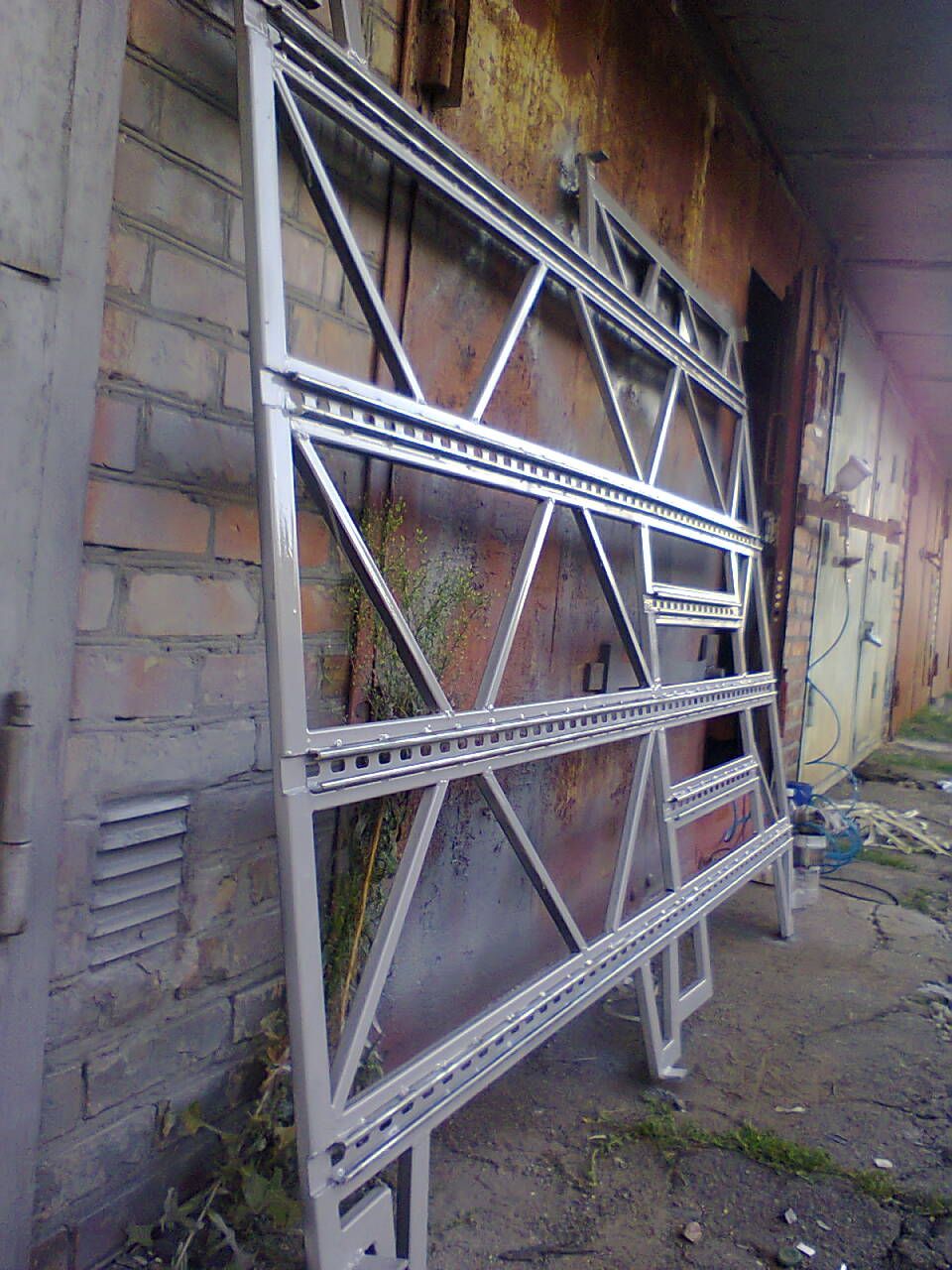

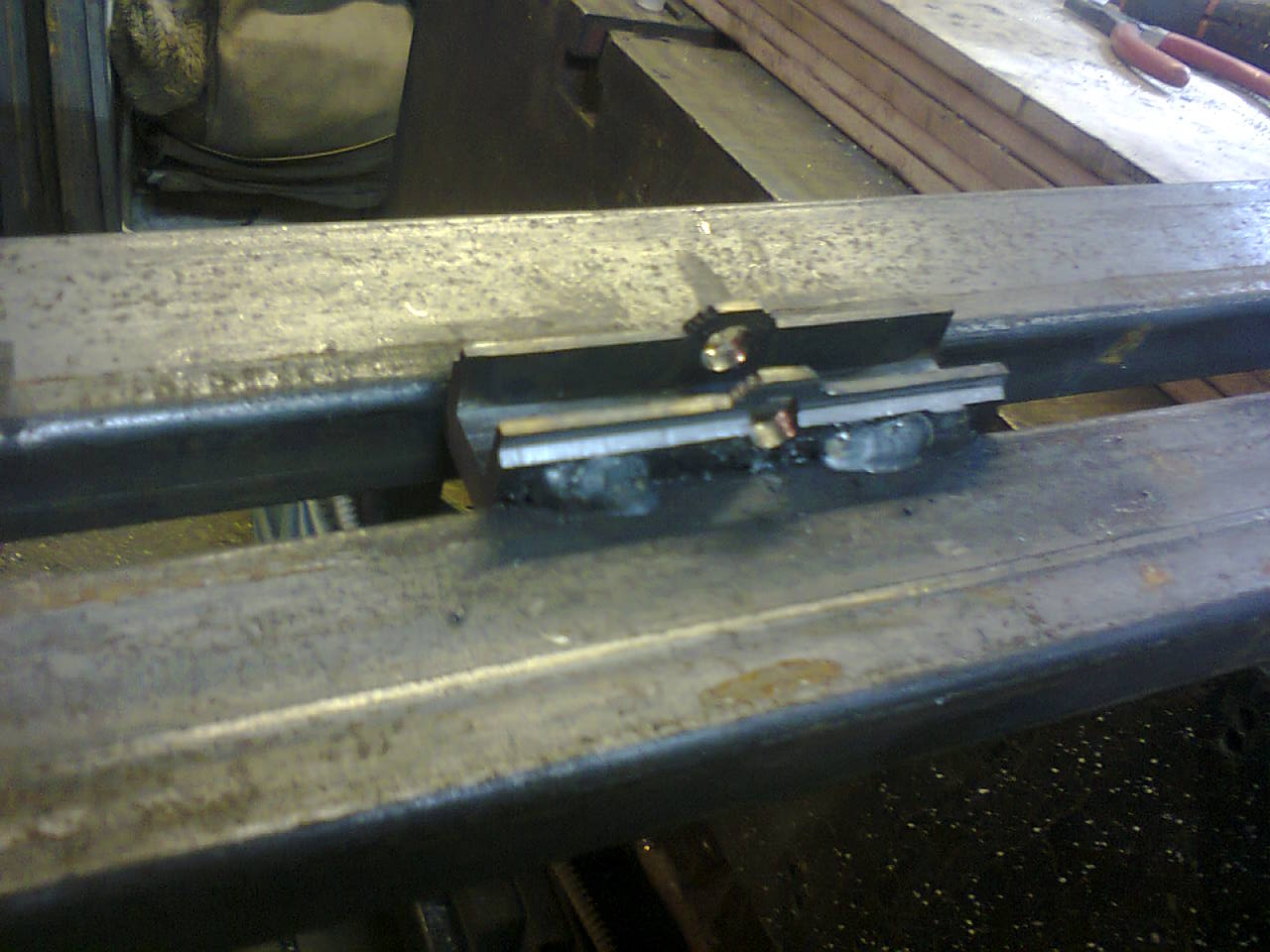

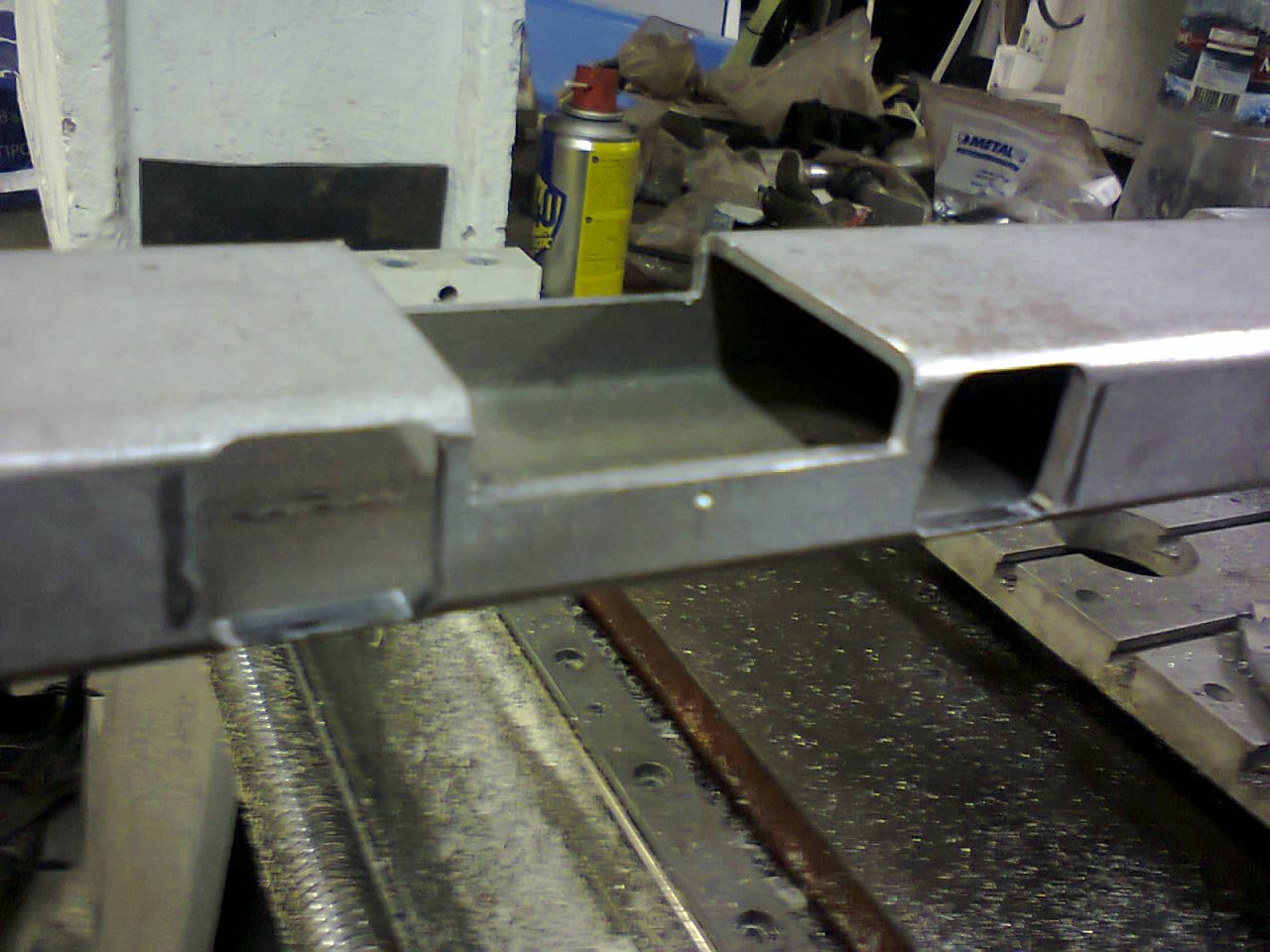

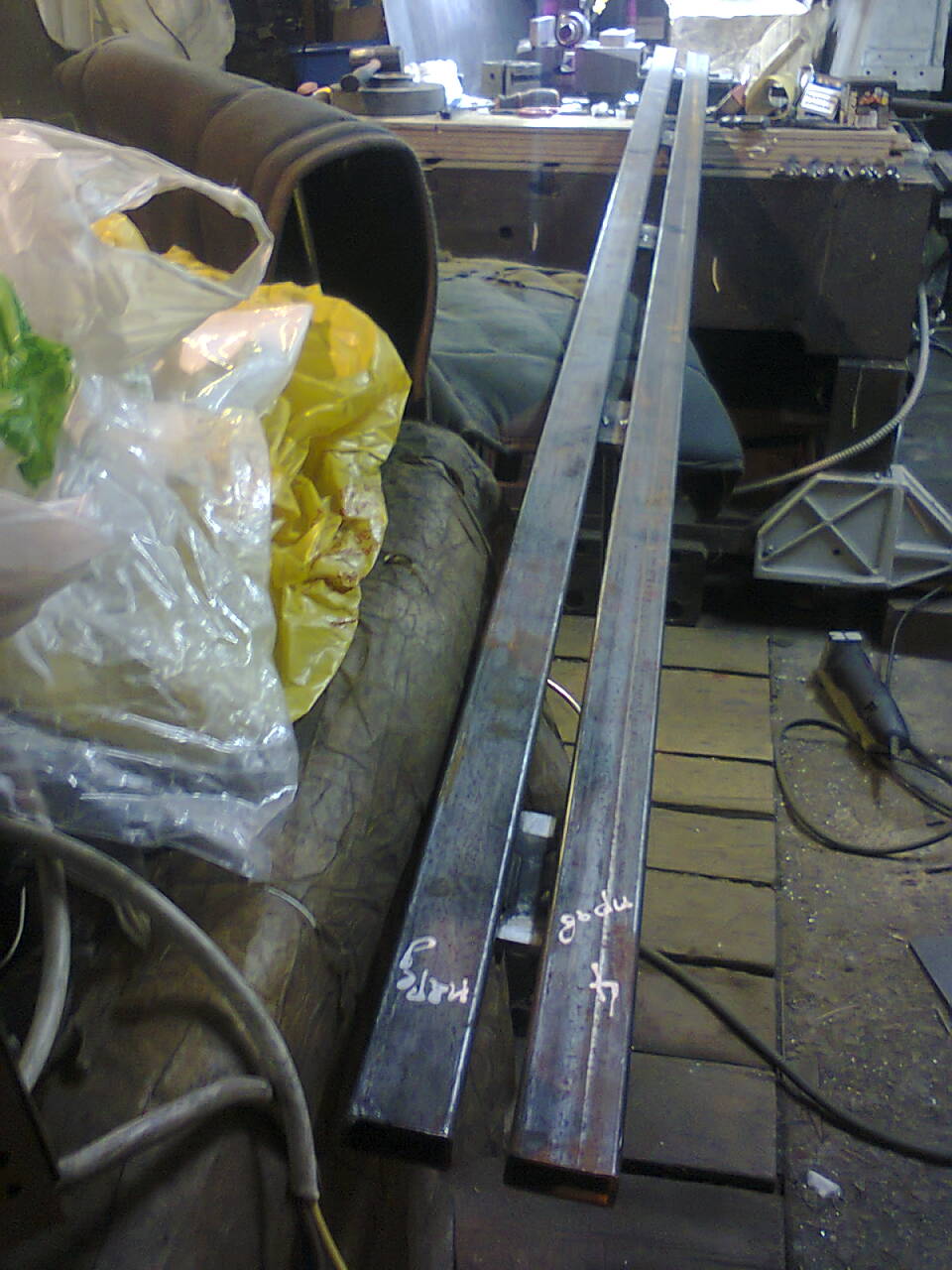

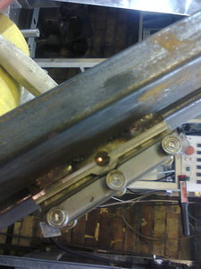

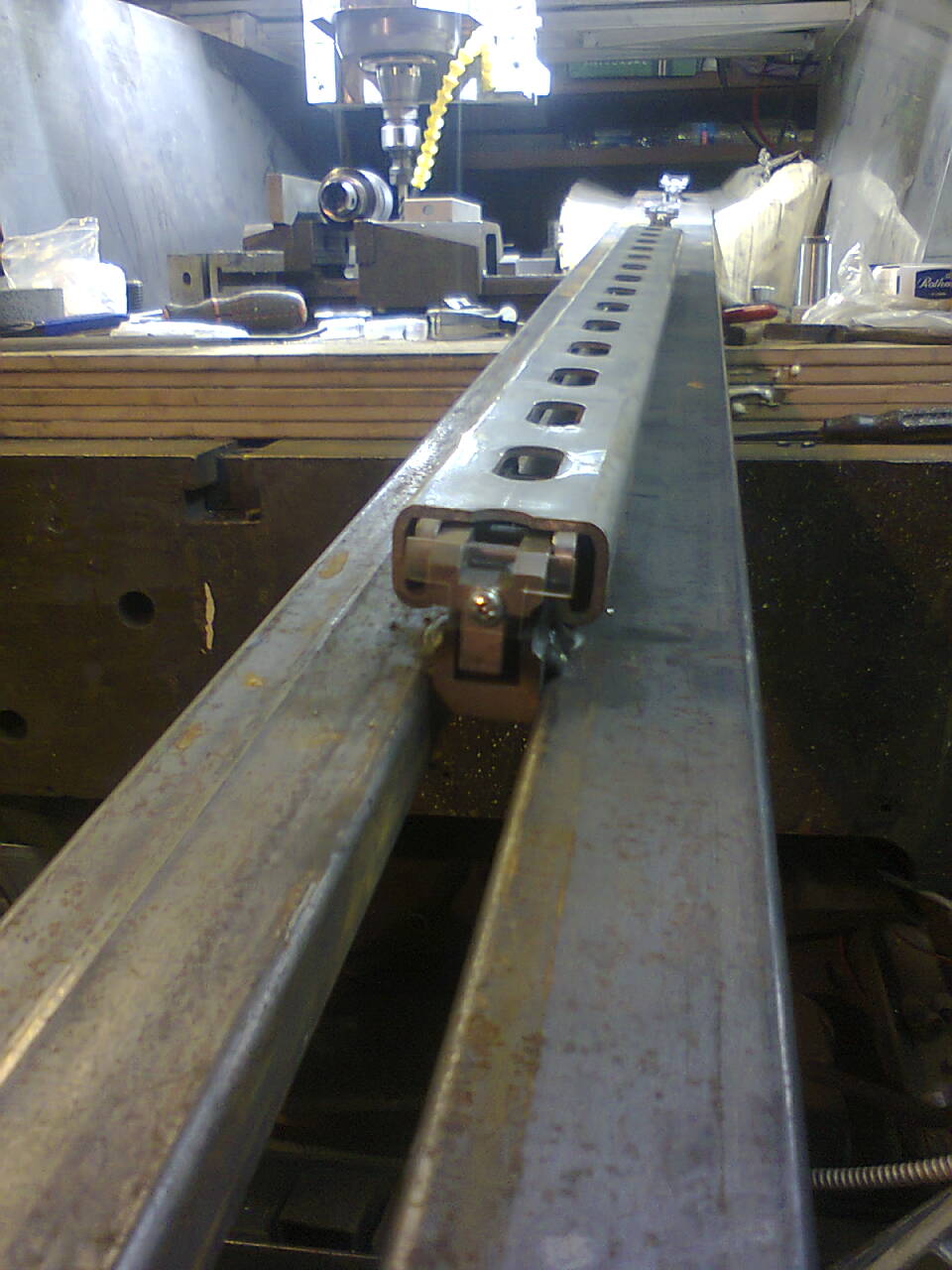

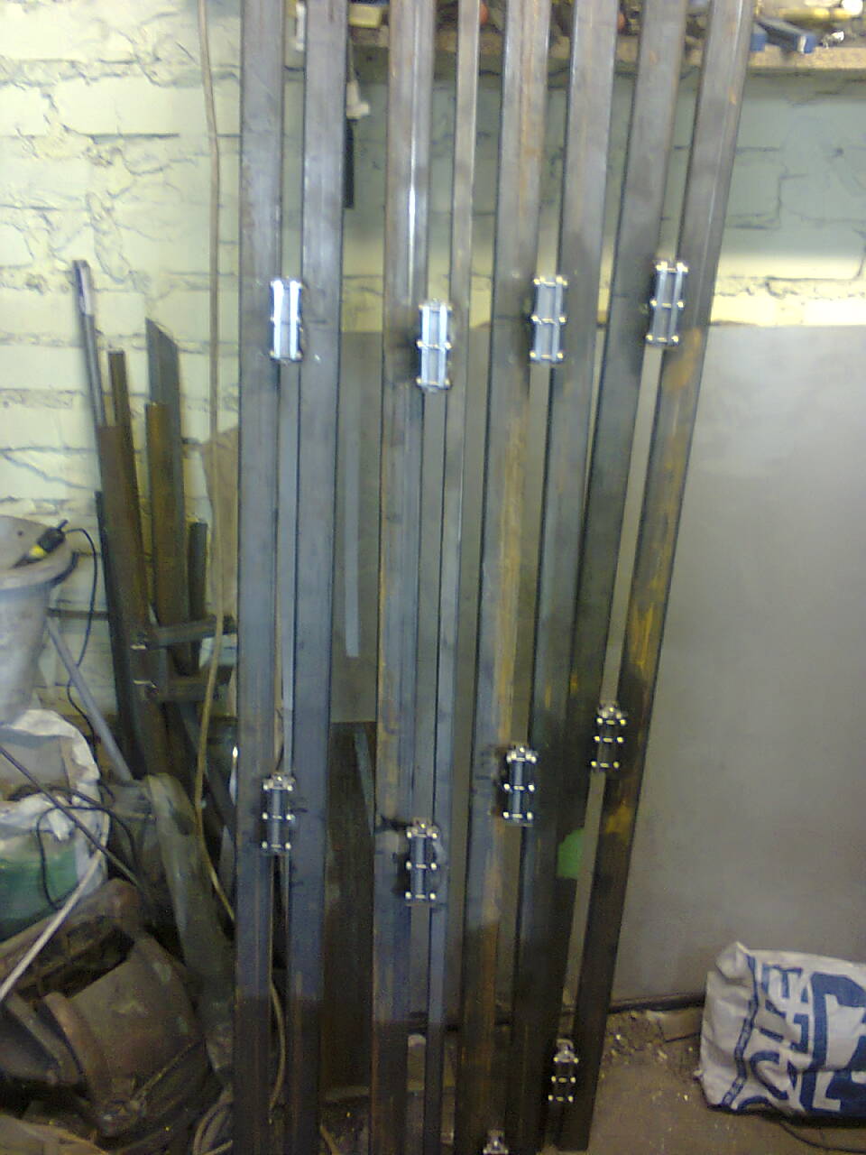

Предварительно рама была собрана ещё поздней осенью. Но из-за того, что раму с направляющими (на первых картинках) от сварки немного повело, то всю конструкцию немного подклинивало. Плюнул, разобрал до лучших времен. И вот недавно немного подфрезеровал места, которые затирали и мешали свободному движению. Теперь подошло время сборки. Подфрезеровал немного боковины. Спереди-сзади поделал шкребки из прозрачного пластика, чтоб случайно попадающая грязь, песок, убирались в сторону
Фото2388.jpg (5345 просмотров) <a class='original' href='./download/file.php?id=51493&mode=view' target=_blank>Загрузить оригинал (140.97 КБ)</a>
Фото2392.jpg (5345 просмотров) <a class='original' href='./download/file.php?id=51494&mode=view' target=_blank>Загрузить оригинал (128.21 КБ)</a>

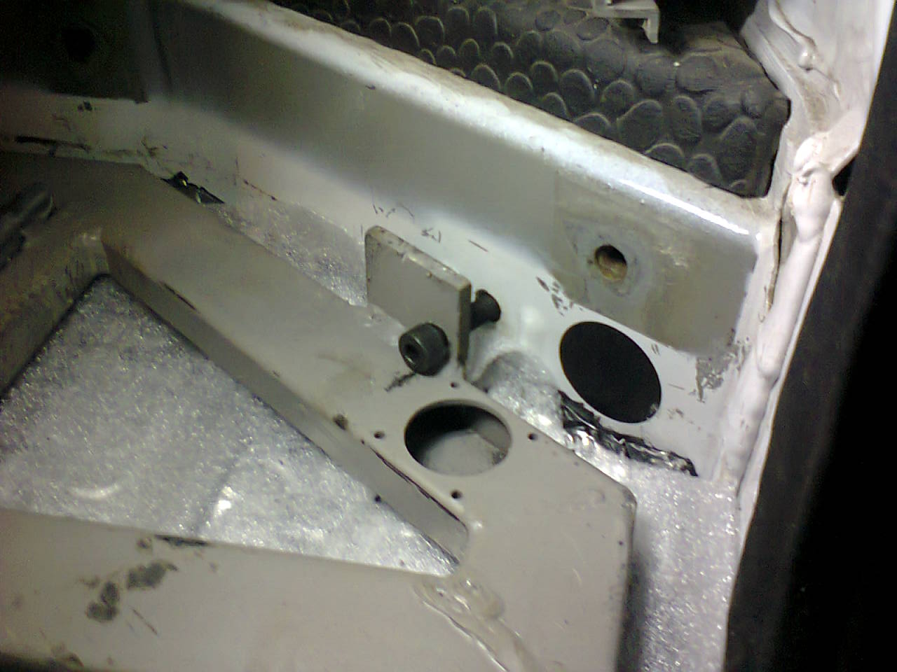

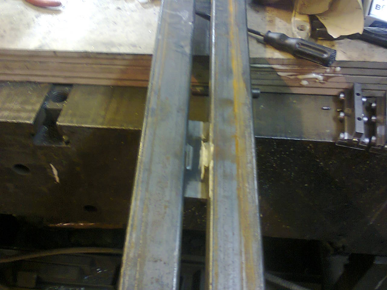

Подфрезеровал ответные детали. Они уже вварены между труб 20х40. Для сборки тоже пришлось делать кондукторы, слава богу всё собралось ровненько
Фото2393.jpg (5345 просмотров) <a class='original' href='./download/file.php?id=51495&mode=view' target=_blank>Загрузить оригинал (126.34 КБ)</a>
Фото2395.jpg (5345 просмотров) <a class='original' href='./download/file.php?id=51496&mode=view' target=_blank>Загрузить оригинал (127.98 КБ)</a>
Обратная сторона сборки
Фото2396.jpg (5345 просмотров) <a class='original' href='./download/file.php?id=51497&mode=view' target=_blank>Загрузить оригинал (113.82 КБ)</a>
Вот такие железные палочки получаются
Фото2397.jpg (5345 просмотров) <a class='original' href='./download/file.php?id=51498&mode=view' target=_blank>Загрузить оригинал (152.93 КБ)</a>
Фото2398.jpg (5345 просмотров) <a class='original' href='./download/file.php?id=51499&mode=view' target=_blank>Загрузить оригинал (149.94 КБ)</a>

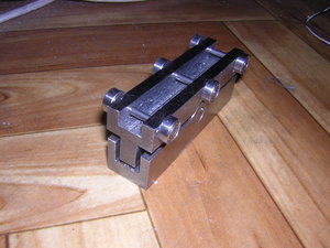

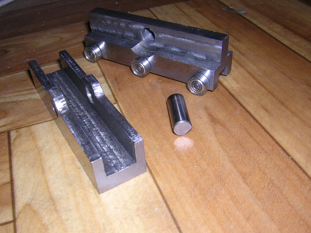

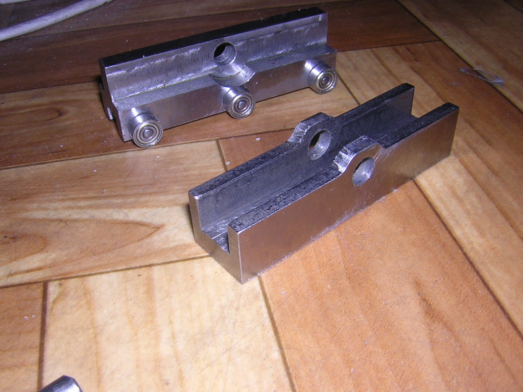

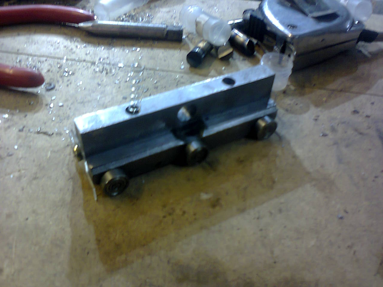

Для того, чтобы роликовые блоки нормально заезжали в раму, одна сторона блоков всё время подпружинена. При заходе блок получается сразу немного поджат колёсиками вверх
Фото2400.jpg (5345 просмотров) <a class='original' href='./download/file.php?id=51500&mode=view' target=_blank>Загрузить оригинал (104.86 КБ)</a>
Подпружиненный просто в висячем положении выглядит вот так
Фото2401.jpg (5345 просмотров) <a class='original' href='./download/file.php?id=51502&mode=view' target=_blank>Загрузить оригинал (124.52 КБ)</a>
Фото2402.jpg (5345 просмотров) <a class='original' href='./download/file.php?id=51501&mode=view' target=_blank>Загрузить оригинал (138.53 КБ)</a>

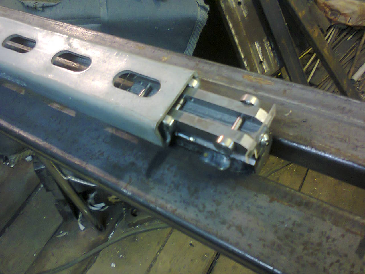

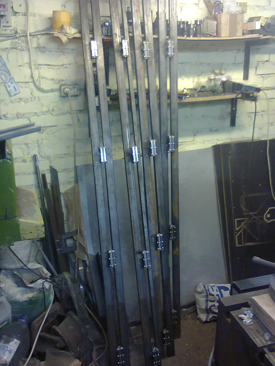

Наконец все установлены
Фото2405.jpg (5345 просмотров) <a class='original' href='./download/file.php?id=51503&mode=view' target=_blank>Загрузить оригинал (114.96 КБ)</a>
Примеряю обрезок направляющей, подшипнички крутятся, шкребки гребут :)
Фото2408.jpg (5345 просмотров) <a class='original' href='./download/file.php?id=51504&mode=view' target=_blank>Загрузить оригинал (123.97 КБ)</a>
Фото2409.jpg (5345 просмотров) <a class='original' href='./download/file.php?id=51505&mode=view' target=_blank>Загрузить оригинал (129.07 КБ)</a>

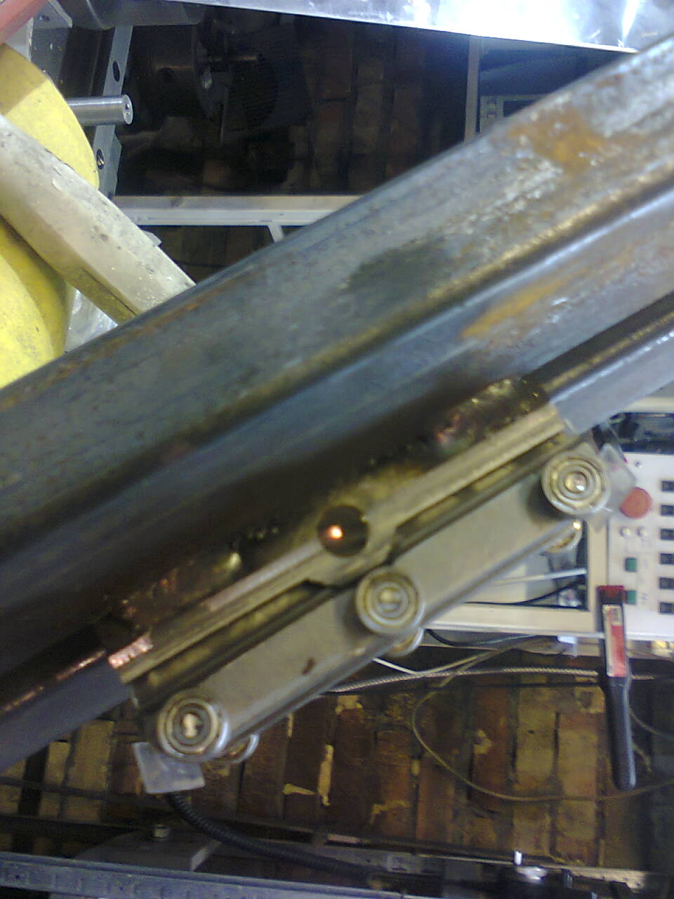

Ну вот вроде и всё.
Фото2410.jpg (5345 просмотров) <a class='original' href='./download/file.php?id=51506&mode=view' target=_blank>Загрузить оригинал (146.16 КБ)</a>
Фото2411.jpg (5345 просмотров) <a class='original' href='./download/file.php?id=51507&mode=view' target=_blank>Загрузить оригинал (128.12 КБ)</a>
В довершение капнул сваркой у штифтов, чтоб случайно не выскочили. Завтра зачищу и можно раму собирать. Если в этот раз всё соберется хорошо, останется докупить зубчатую рейку, чтоб наварить сбоку платформы. Привод будет от низковольтного Kollmorgen Servo Disc с редуктором. На выходе редуктора 52 Н/м. Моща большая при размерах в два кулака. В машину будет установлен второй аккум с контроллером зарядки от основного генератора с автоматическим отключением. Планирую, что рама будет выезжать из кузова до 1,5м, управление вперед-назад кнопошками, хотя можно и радиобрелок приляпать :) Фиксация в салоне будет отрезками зубчатых реек, ну типа рейка в рейку. В раму будут вварены дополнительные ребра жесткости. Кило 200-300 должна держать легко. Как закончу, докину фоток.

Re: Мои развлекухи
Крутой замут :good:
Re: Мои развлекухи
А фанера на полу не сгниёт от сырости?..
alexandr_st
Сообщения: 107
Зарегистрирован: 08 мар 2015, 14:06
Репутация: 169
Re: Мои развлекухи
Сообщение alexandr_st »

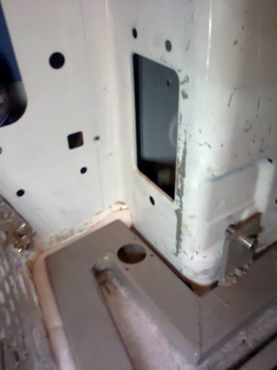

UAVpilot писал(а):А фанера на полу не сгниёт от сырости?..
При таком куске работы экономить на спичках смысла не было. Фанера водостойкая. Испытано. Воду впитывает разве что поверхностный слой, остальная стоит. За счёт рамы с подкладками полистирола и фанерой пол в машине заметно теплей. Периодически путешествуем по Украине, иногда ночуем в машине, да и на участок езжу, тоже в машине ночую. Стелим на пол. Спать комфортно и снизу не холодит. Кстати, не попали некоторые фотки в кадр, лишь одна, там где боковые прорези в некоторых элементах рамы. Смысл такой: все трубы рамы соединенны между собой отверстиями. Спереди рамы сделал два входных отверстия. Туда будет подсоединён воздуховод от главного отопителя. Сзади выход в стойки авто, к штатным решеткам, которые в грузовом варианте не задействованы. В общем, пол с подогревом будет :) На общем фото рамы по углам видны круглые отверстия под это дело. Пару фоток добавлю. На них всё видно. Сама рама прикручена к кузову к штатным местам для силового крепления грузов. Под уши были сделаны проставки и установлены родные петли крепления грузов в те же места, где прикручена рама. Ни единой дырки в кузове не сделал
Фото0691.jpg (5268 просмотров) <a class='original' href='./download/file.php?id=51528&mode=view' target=_blank>Загрузить оригинал (91.28 КБ)</a>
Фото0692.jpg (5268 просмотров) <a class='original' href='./download/file.php?id=51529&mode=view' target=_blank>Загрузить оригинал (113.99 КБ)</a>
Фото0777.jpg (5268 просмотров) <a class='original' href='./download/file.php?id=51530&mode=view' target=_blank>Загрузить оригинал (125.84 КБ)</a>
Re: Мои развлекухи
IMHO любая фанера, лежащая в луже в "корыте" из пенополистерола долго не выдержит...
Железо в автомобиле в первую очередь начинает гнить там, где в полостях образуются "лужи" и у них нет шансов высохнуть (нет проветривания). Как это ни парадоксально, но наилучшая защита от коррозии в авто - это дренажные отверстия...
alexandr_st
Сообщения: 107
Репутация: 169
Re: Мои развлекухи
Воду туда лить никто не собирается. У кузова двойная оцинковка( внутри и снаружи) плюс какая-то цементация со страшным названием "фосфатирование". В общем с кузовами у этих машин всё гуд. Даже 15 летние кузова Трафиков в отличном состоянии. Пол проклеен виброй на горячуюю, хорошенько прикатана. Вибра вряд-ли воздух под низ пропустит. Если не сверлить и не нарушать целостность заводских покрытий, ничего там не случится, на наш век хватит :)..
Re: Мои развлекухи
alexandr_st писал(а):Воду туда лить никто не собирается.
при входе будешь всех заставлять в тапочки переобуваться?.. :)
alexandr_st
Сообщения: 107
Репутация: 169
Re: Мои развлекухи
UAVpilot писал(а):при входе будешь всех заставлять в тапочки переобуваться?..
Да нет ))) Машина для того, чтоб пользоваться, а не охаживать. Вот маме с боковой двери не очень удобно на задний ряд запрыгивать, ступенька высоковата. Есть очередная безумная мысль приделать выпадающую дополнительную ступеньку на электроприводе. В сложенном состоянии будет вровень с остальным полом.
shur
Сообщения: 150
Зарегистрирован: 09 сен 2011, 22:39
Репутация: 30
Re: Мои развлекухи
Сообщение shur »
alexandr_st писал(а):Воду туда лить никто не собирается. У кузова двойная оцинковка( внутри и снаружи) плюс какая-то цементация со страшным названием "фосфатирование". В общем с кузовами у этих машин всё гуд. Даже 15 летние кузова Трафиков в отличном состоянии. Пол проклеен виброй на горячуюю, хорошенько прикатана. Вибра вряд-ли воздух под низ пропустит. Если не сверлить и не нарушать целостность заводских покрытий, ничего там не случится, на наш век хватит ..
Саш , ты не прав , есть такое явление как инфильтрация . И вибра твоя не спасёт , а наоборот будет способствовать
накоплению влаги под твоим полом .
UAVpilot писал(а): Как это ни парадоксально, но наилучшая защита от коррозии в авто - это дренажные отверстия...
И желательно с "продувкой".
alexandr_st писал(а):У кузова двойная оцинковка( внутри и снаружи) плюс какая-то цементация со страшным названием "фосфатирование".
Вещи не совместимые , либо то , либо другое . Оцинковка лучше , но дороже .
AndyBig
Сообщения: 3876
Репутация: 1121
Откуда: юг России
Re: Мои развлекухи
Сообщение AndyBig »
shur писал(а):Вещи не совместимые
Вроде Фольксваген заявляет в своих куховах последовательное фосфатирование и оцинковку... Хотя могу и ошибаться. Уже больше года езжу со слегка помятым багажником - там, где краска скололась, металл до сих пор серебристого "цинкового" цвета, хотя за это время стал матовым :)
shur
Сообщения: 150
Репутация: 30
Re: Мои развлекухи
Сообщение shur »
AndyBig писал(а):Фольксваген заявляет в своих куховах последовательное фосфатирование и оцинковку... Хотя могу и ошибаться
Всё очень просто и для этого не надо быть технологом , достаточно разобраться (почитать) за счёт чего происходит
защита металла при фосфатировании и цинковании , а также о свойствах покрытий . Ибо цинк не ляжет на фосфатную плёнку , да и бессмысленно это . А фосфатировать цинк для улучшения защитных свойств - тоже бессмысленно ,
разве что для улучшения адгезии с лакокрасочным покрытием , но тогда о каких защитных свойствах металла
фосфатной плёнкой по цинку может идти речь .
tzar
Сообщения: 352
Зарегистрирован: 26 дек 2014, 23:52
Репутация: 61
Откуда: Казахстан, Караганда
Re: Мои развлекухи
Сообщение tzar »
Есть такой хитрый процесс фосфатирования, когда в ваннах присутствует фосфат цинка.
shur
Сообщения: 150
Репутация: 30
Re: Мои развлекухи
Сообщение shur »
tzar писал(а):Есть такой хитрый процесс фосфатирования, когда в ваннах присутствует фосфат цинка.
Ну да , есть .Фосфат цинка Zn3 ( PO4) 2 - nH2O представляет собой порошок белого цвета и является антикоррозионным пигментом.И что дальше ?
alexandr_st
Сообщения: 107
Репутация: 169
Re: Мои развлекухи
shur писал(а):Саш , ты не прав , есть такое явление как инфильтрация . И вибра твоя не спасёт , а наоборот будет способствовать
Я всегда неправ, привык. Но вопрос в другом: неужели производители авто не в курсах и поэтому вот так по незнанию лепят на свои кузова битумную вибру ? И производителей той же виброизоляции до сих пор никто не засудил за недоброкачественную рекламу и заведомую порчу имущества.
Не думаю, что смогу прожить до 200 лет, при этом бессменно пользоваться своим авто до конца. Уж в ближайшие 5 лет машина точно не сгниёт, а дольше не вижу смысла её эксплуатировать. Расходник, который подлежит замене.
Re: Мои развлекухи
Битумная вибромастика не впитывает воду, поэтому лужи на ней довольно быстро высыхают (если эти места нормально вентилируются).
Всё, что хоть немного впитывает воду препятствует её быстрому высыханию, а застой мокроты - это "гниение".

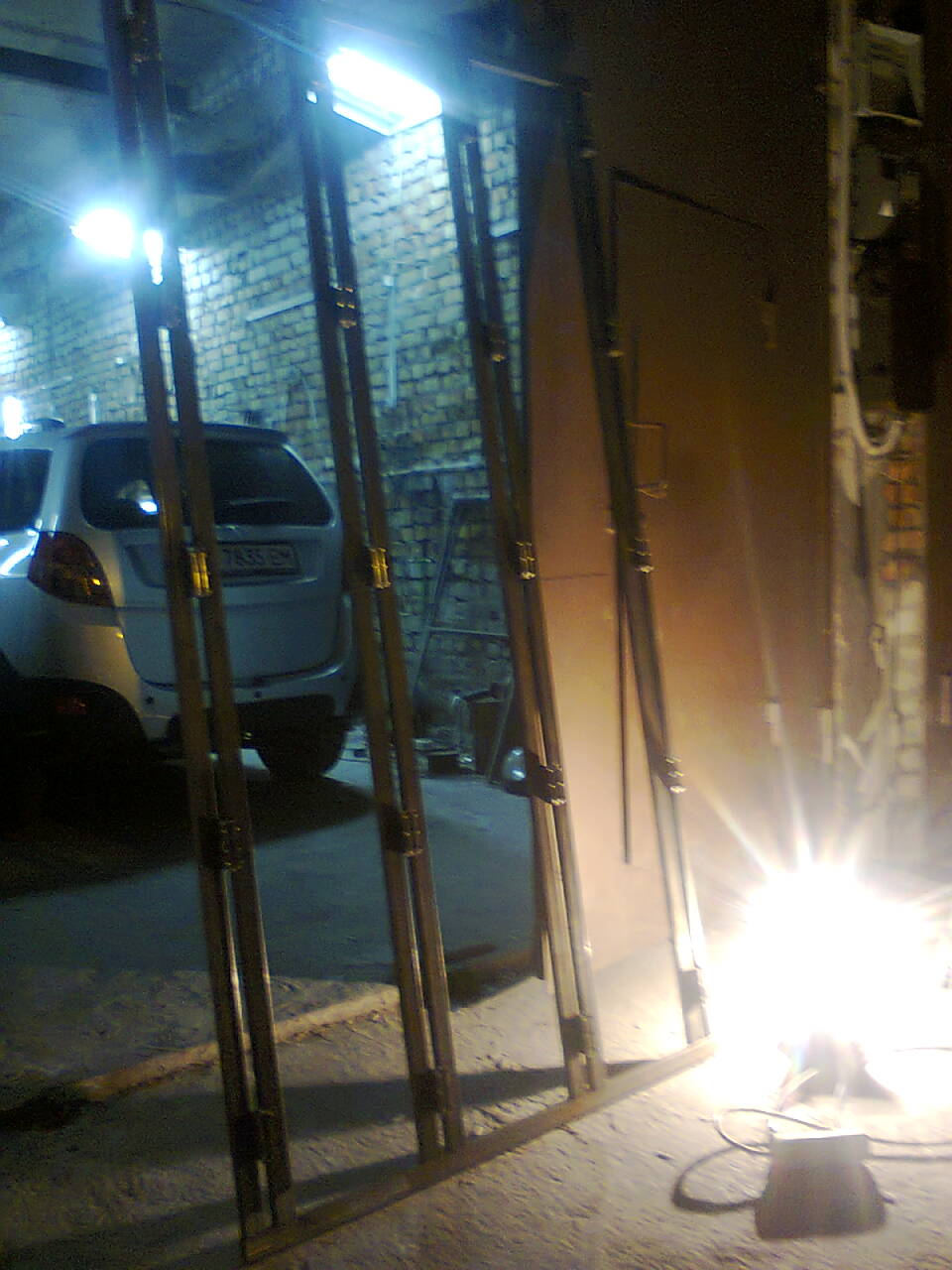

Вечером сегодня сварили раму в кучу. Запихал в машину. Катается легко. Темновато, но как вышло, пара картинок
Фото2419.jpg (4920 просмотров) <a class='original' href='./download/file.php?id=51666&mode=view' target=_blank>Загрузить оригинал (137.83 КБ)</a>
Фото2420.jpg (4920 просмотров) <a class='original' href='./download/file.php?id=51667&mode=view' target=_blank>Загрузить оригинал (146.67 КБ)</a>
Здоровая бандура вышла, одному уже не сильно-то и поднять.
Дабавили на прхватках три ребра диагональных в каждый проём, ну так чтоб попробовать. Рёбра раму потянули, стала ходить туговато. Завтра прихватки разрежу и поеду к знакомым попробовать полуавтоматом приварить. По идее от полуавтомата вести так не должно, как от аргонной сварки, тем более спецы они в плане поводок хорошие. Заодно закажу завтра зубчатую рейку М1.5. Прикольная платформочка должна выйти. Выдвинул её на полтора метра с кузова, залез, попрыгал, - вещь!
Попутно идет работа над силовым багажником на крышу
18.JPG (4920 просмотров) <a class='original' href='./download/file.php?id=51668&mode=view' target=_blank>Загрузить оригинал (73.09 КБ)</a>
19.JPG (4920 просмотров) <a class='original' href='./download/file.php?id=51669&mode=view' target=_blank>Загрузить оригинал (19.9 КБ)</a>

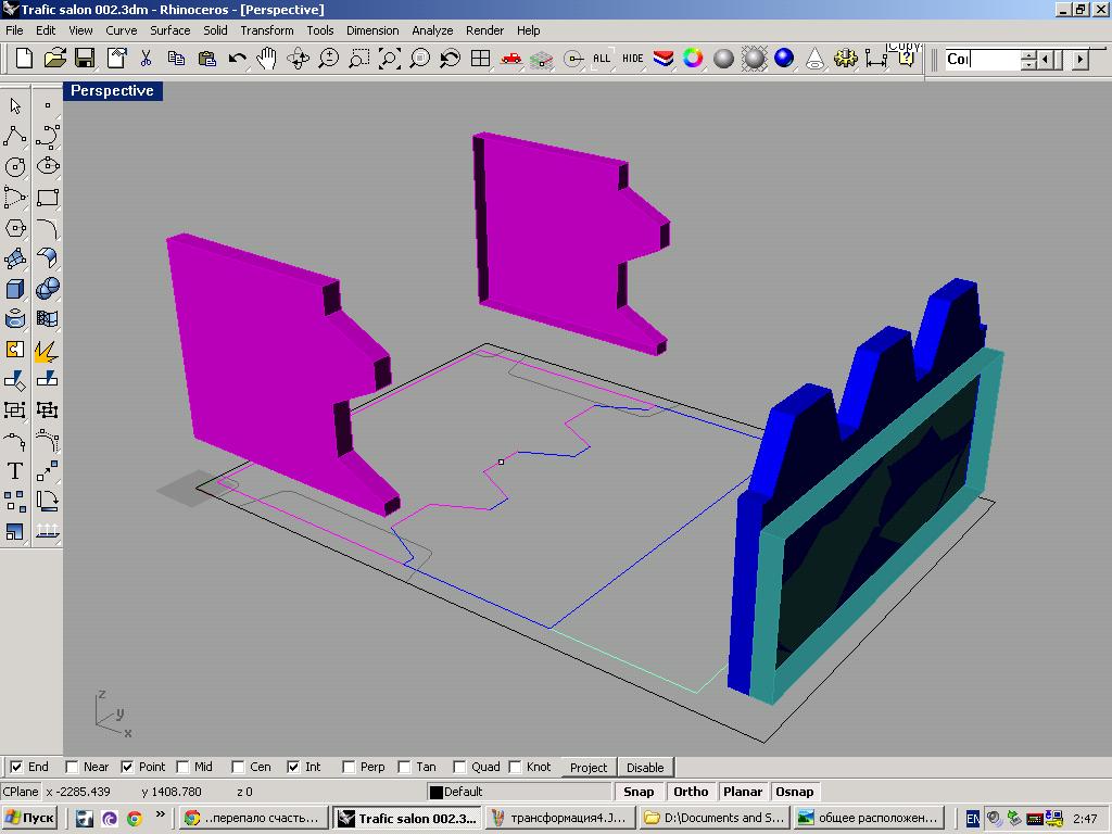

Легкими движениями он будет трансформироваться на навес сбоку машины шириной 2м, удобно для загородных вылазок

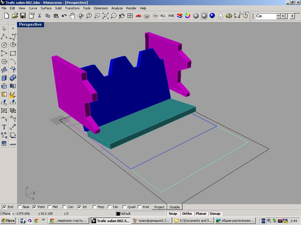

Ну и еще один кусочек работы потихоньку двигается : эдакая мебель трансформер в кузов машины.
трансформация3.JPG (4920 просмотров) <a class='original' href='./download/file.php?id=51671&mode=view' target=_blank>Загрузить оригинал (92.24 КБ)</a>
при надобности сидуха задвигается назад. Задняя полка раздвигается и половинки поднимаются к окнам
трансформация4.JPG (4920 просмотров) <a class='original' href='./download/file.php?id=51672&mode=view' target=_blank>Загрузить оригинал (92.27 КБ)</a>
при надобности перевозки грузов сидуха складывается вперед, задняя полка опять же поднимается к окнам, защищая стекла от случайных ударов изнутри
трансформация5.JPG (4920 просмотров) <a class='original' href='./download/file.php?id=51673&mode=view' target=_blank>Загрузить оригинал (98.72 КБ)</a>

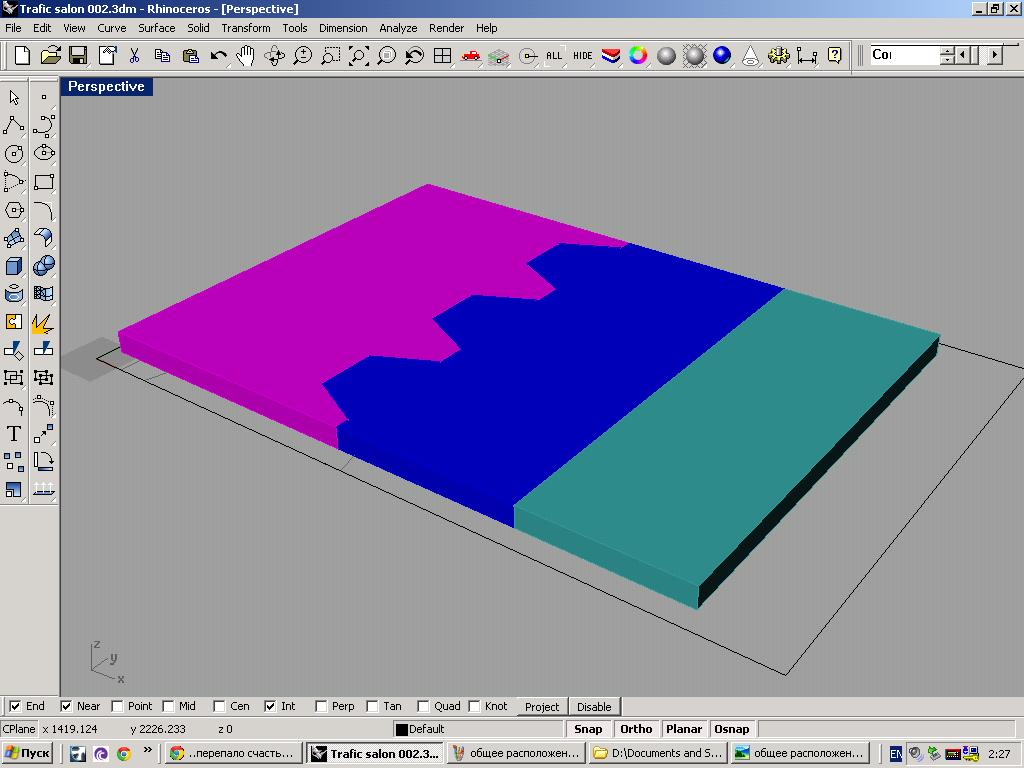

ну и напоследок : диван кровать. Нормальная, плоская полноценная кровать, а не та, что гордые водители бусов называют диван-трансформер, на самом деле на горбылях которого выспаться нереально.

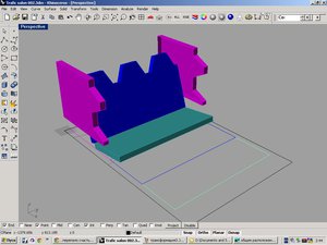

эскиз лежанки.JPG (4920 просмотров) <a class='original' href='./download/file.php?id=51670&mode=view' target=_blank>Загрузить оригинал (87.68 КБ)</a>
Внешне плоское сиденье будет многослойным . Один из слоев будет тот, что на основе силиконовых пен (матрацы с памятью)
