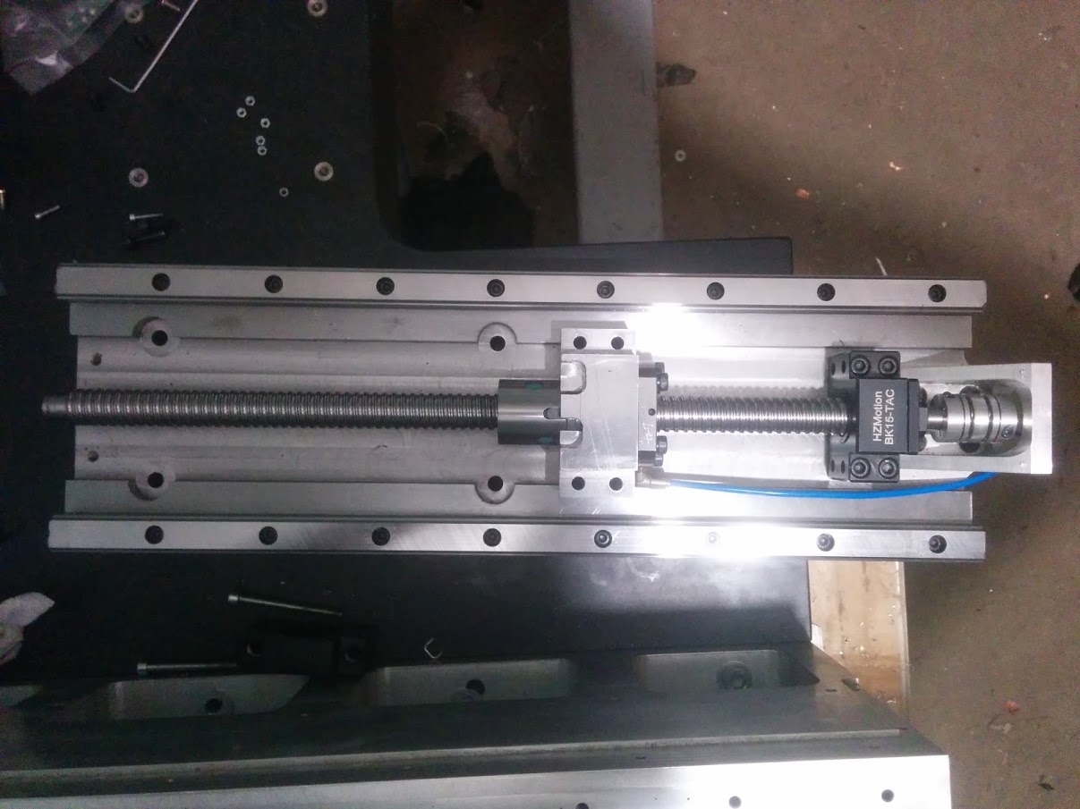

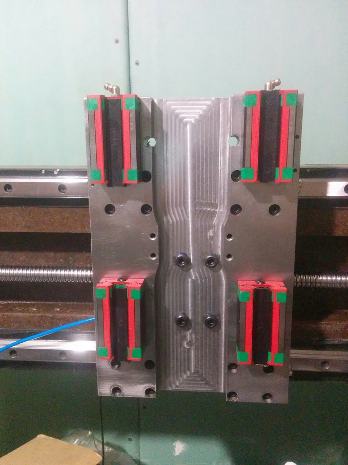

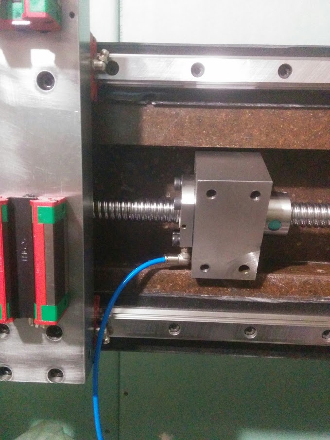

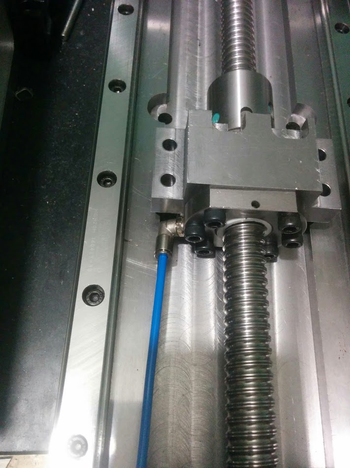

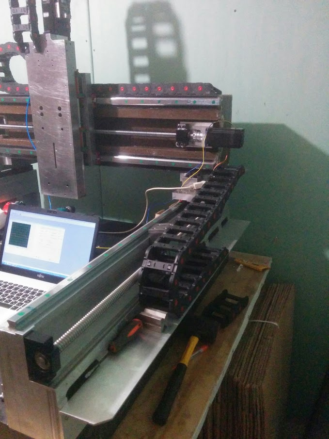

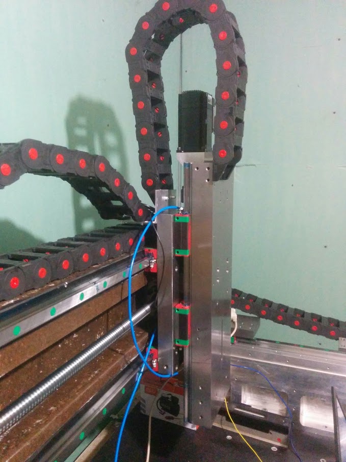

Сборка продолжается :hammer: :spanner: :rail:
На гайки ШВП по X и Z поставил угловые фитинги под трубку 4мм вместо родных пресс-масленок, иначе к этим местам будет просто не подлезть для смазки:
IMG_20150806_185356.jpg (8260 просмотров) <a class='original' href='./download/file.php?id=55477&mode=view' target=_blank>Загрузить оригинал (119.46 КБ)</a>
IMG_20150806_185409.jpg (8260 просмотров) <a class='original' href='./download/file.php?id=55478&mode=view' target=_blank>Загрузить оригинал (138.69 КБ)</a>
IMG_20150806_185422.jpg (8260 просмотров) <a class='original' href='./download/file.php?id=55479&mode=view' target=_blank>Загрузить оригинал (109.3 КБ)</a>

В целом пока без особых сложностей и приключений.
Ну и конечно не удержался и покатал немного оси на 3 м/мин:
http://www.youtube.com/watch?v=9iTkkaSMPcc
http://www.youtube.com/watch?v=gYXozkyljmA

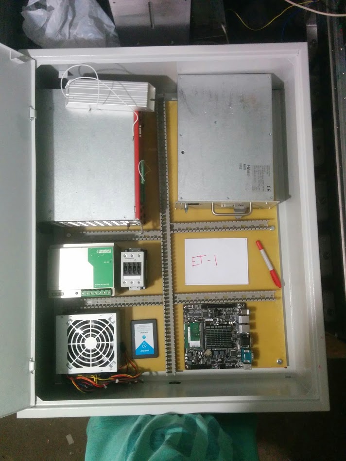

Прикинул сегодня как и чего будет в шкафу:
IMG_20150808_182126.jpg (8124 просмотра) <a class='original' href='./download/file.php?id=55550&mode=view' target=_blank>Загрузить оригинал (114.52 КБ)</a>

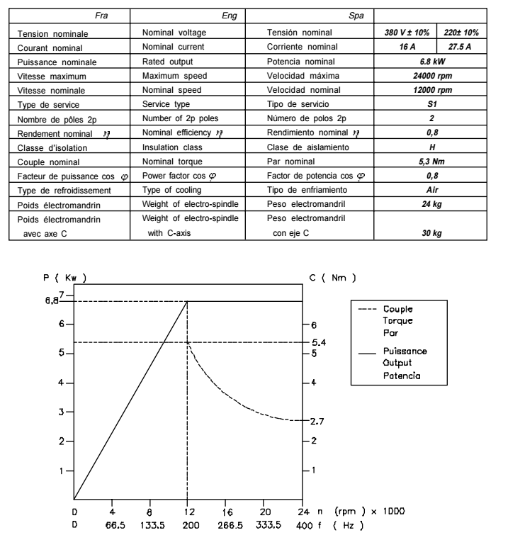

Пара вопросов:
Не маловато ли 400вт для прямого привода, я бы поставил 1:3 редуктор
Какой момент номинальный у шпинделя, что то я сомневаюсь что потянет 16мм фрезу по стали.
Re: Тяжелый фрезер по алюминию с подвижным порталом.600х700х
Добавлено: 10 авг 2015, 08:57
skyAlex
TAV писал(а):Не маловато ли 400вт для прямого привода, я бы поставил 1:3 редуктор
Я думаю не маловато, в целом можно и 750Вт вкорячить.
Все норм:
3.PNG (8008 просмотров) <a class='original' href='./download/file.php?id=55610&mode=view' target=_blank>Загрузить оригинал (87.3 КБ)</a>
4.PNG (8008 просмотров) <a class='original' href='./download/file.php?id=55611&mode=view' target=_blank>Загрузить оригинал (103.9 КБ)</a>
