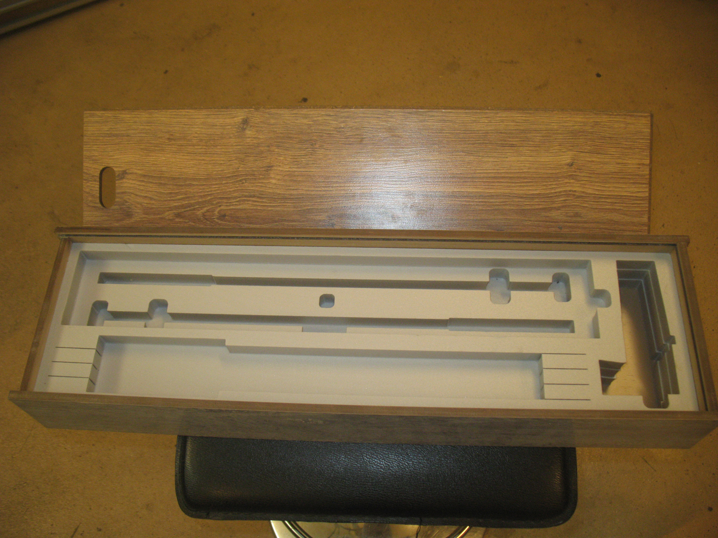

Nick писал(а):А где фото изделий???
Чистил жёсткий диск, нашёл фотку:
Ящик шашлычница.jpg (3520 просмотров) <a class='original' href='./download/file.php?id=99569&mode=view' target=_blank>Загрузить оригинал (1.37 МБ)</a>
А станок у нового хозяина почти уже год как трудится.
