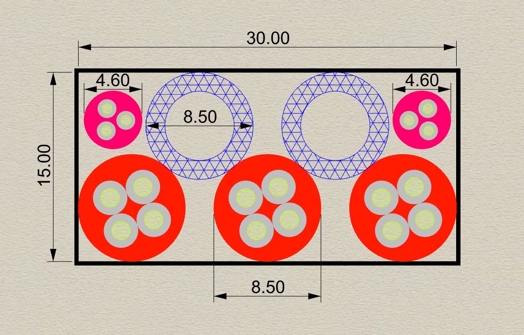

Озадачился выбором кабель-канала, если брать 15х30 то получается все провода впритирочку:
1.JPG (3957 просмотров) <a class='original' href='./download/file.php?id=47421&mode=view' target=_blank>Загрузить оригинал (150.77 КБ)</a>
или взять больше типоразмер 18х37, но он зараза огромный.
Где кстати нормальный кабель для подвижных соединений покупать, я пока ПВС прикрутил, на датчики не могу ничего подходящего найти
если только Кабель ШВЭВ (шнур) 3х0,12 или Кабель для микрофона КММ 4х0.12

savo писал(а):Где кстати нормальный кабель для подвижных соединений покупать
А это смотря какой бюджет ;)
Есть специальные сверхгибкие кабели для этих целей, но стоят они не дешево.
Re: Вектроник А4-РП ввод в эксплуатацию.
КММ нормально будет.
Но я для датчика инструмента сделал из КММ-2 трехжильный кабель - протянул вместо двух родных проводов три МГТФ-0,07.

Себе все проводки делал кабелем МГТЭВ. Для датчиков сечение 0,12, для ШД 0,5. Для шпинделя кабель ПВ-3 многожильный (каждую жилку запихал в экран от МГТЭВ), пучки собрал на каждый элемент отдельно - три пучка на ШД, 1 на шпиндель, 6 пучков на концевики и 1 пучок для датчика длины инструмента. Экраны всех пучков соединил вместе с одной стороны в стойке на землю. ОЧень понравилось мне решение такое - в принципе вполне бюджетно и надежно, спец-кабели стоят не дешево, а МГТФ на изгиб довольно износостойкий так сказать, да и ПВ-3 думаю норм себя вести будет. ПВС кабель очень толстый и неудобный...а экранировать все друг от друга нужно однозначно, проводники шпинделя могут много подарков нехороших преподнести. Только я СОЖ не использую, да и масло/смазка на них особо попадать не будет - если вместе с СОЖ думаю могут быть проблемы с этими марками :thinking:
Кабель-канал брал у этих ребят: http://www.arkodimpro.ru/katalog/vyisok ... hnoe_lite/, качество понравилось, но размер самого кабель-канала довольно большой - погабаритнее он будет нежели китайские дешевые самые.

AlexNikov писал(а):Себе все проводки делал кабелем МГТЭВ. Для датчиков сечение 0,12, для ШД 0,5. Для шпинделя кабель ПВ-3 многожильный (каждую жилку запихал в экран от МГТЭВ),
Точно так же занимался ана.измом с проводами , снимал экран и протаскивал в него монтажные AWG ,подключил через них ШД и эффекта ноль!
Самое интересное что когда я до кучи заэкранировал еще и все жилы кабеля для шпинделя помех стало еще больше :shock:
Долго мучился , в итоге заземлил раму станка, корпус ПК , корпус с электроникой ,корпус с инвертором , и даже монитор в один пучек и помехи пропали.
В итоге выкинул я эти "экранированные" провода и купил себе в даркстоне нормальные силовые провода для кабельканалов 4х0.5 .
