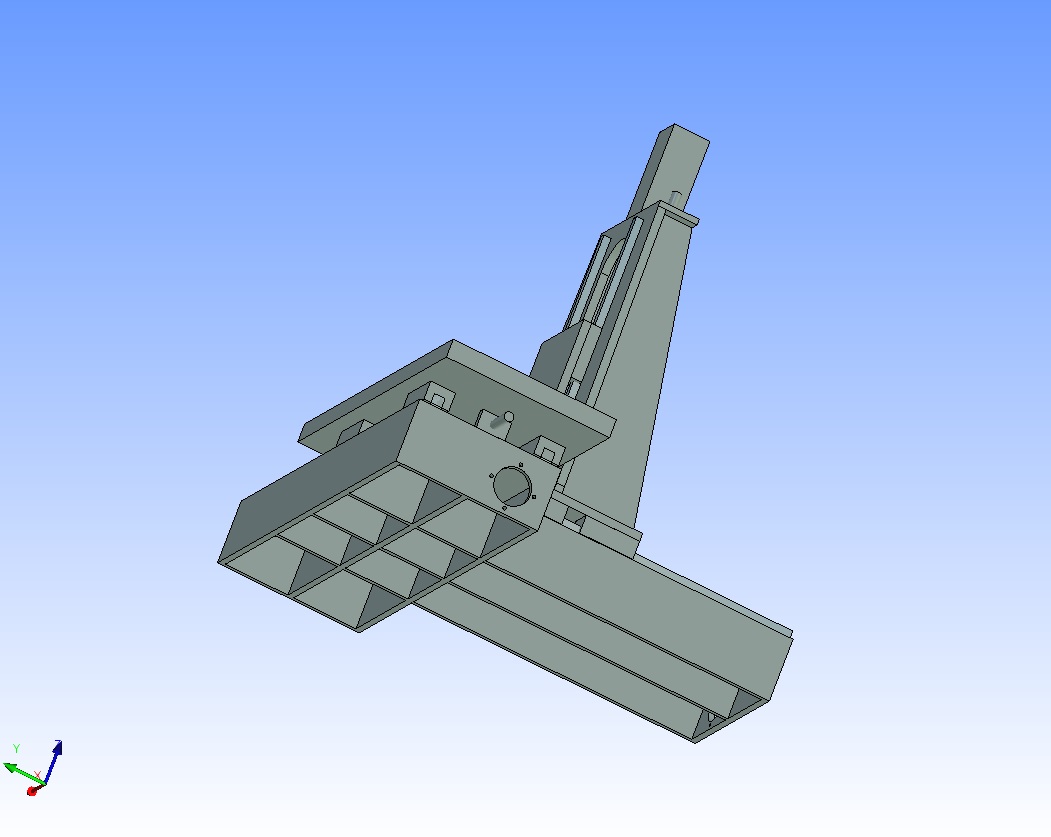

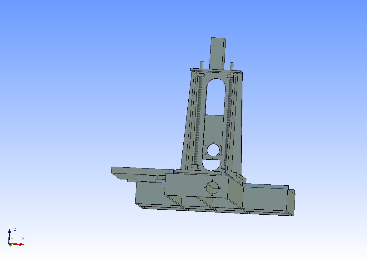

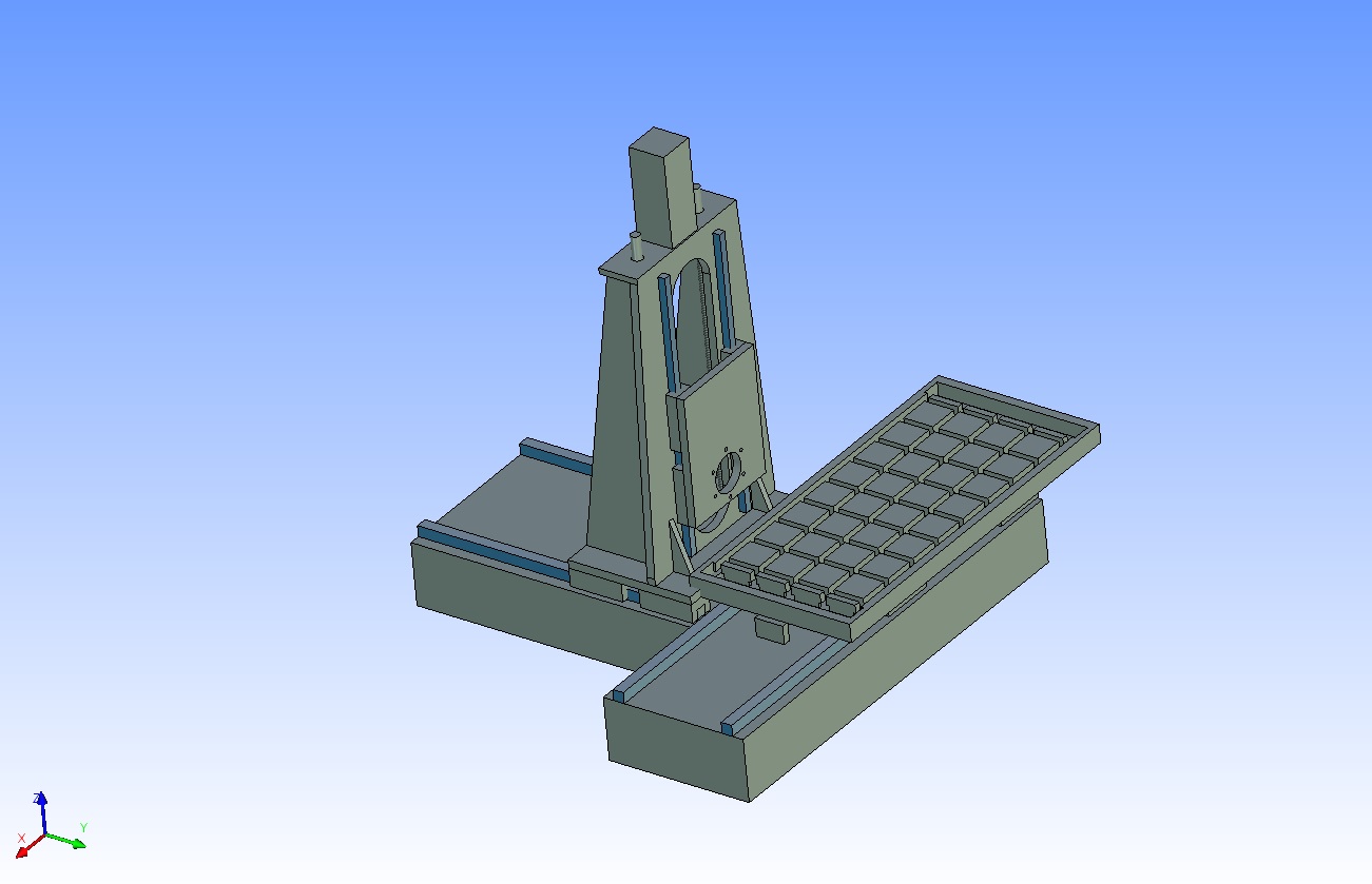

Но на самом деле, как Вы понимаете без Вас никуда я долеко не уеду)) Так что накидал примерно что должно получиться...
Как и говорил 90% содрал с Фрезера на балконе)

Ну вот! Уже что-то. Рельсы можно 25-е роликовые с преднатягом, хотя и шариковые тоже сдюжат. если не потянете по деньгам хорошие рельсы, берете тот же Хивин и по 6 кареток на каждую ось. Средняя каретка на каждой рельсе задает натяг, работать будет. Сервы я бы взял по 750вт. ШВП 32-е с двойными гайками. По шпинделю вы уже сами ссылки давали, пневмоцилиндр можно сделать самостоятельно на производстве.

Если задумал эту конструкцию не торопись воплощать , я ее делал очень наспех и всплыло много косяков которые нельзя исправить а лучше сразу было не делать.
Буду потихоньку выкладывать (сразу все не помню)
Лучше не повторять чужих ошибок.
1. Ось Y(вертикальная) не делай ход больше 500мм или ставь винт диаметром более 30мм.(я 25ю буду менять на 50ю ! - 25я "тянется" на 2-3 сотки !)
2. Каретки Y делай не по бокам (как у меня ) а на плоскости - легчи добиться хорошей геометрии.(уже сделано)
3. Сразу продумай как будешь закрывать направляйки и винты между колонной и столом
4. Продумай работу с СОЖ и отвод стружки. (будут горы стружки на краю стола со стороны колонны)
И если нет поворотного стола вообще пропадает преимущество данной схемы !?!? (или отдельно сверху будет ставится?)

ВОООООО! То что я предполагал услышать)
Спасибо большое!
1.А я подумал что там вес приличный будет и думал два 25 поставить?
2.Долго думал над этим,так и не понял как Вы их туда запихнули) Решил что так будет проще, и как оказалось просто - это хорошо)
3.Все швп и направляющие я думал закрывать такой мебельной штукой которая в рулон сварачивается(к сожалению не знаю точного названия, но я её подглядел на форуме кто то ставил такую...) "Мебельная роллета" нашёл
4.По поводу стружки я думал...но пока чё то красивого решения не приходит...я вообще хотел запихнуть станок в ящик в самом конце..тогда смог бы сделать удаление стружки, а с краёв стола как нибудь по хитрому её сдувать))

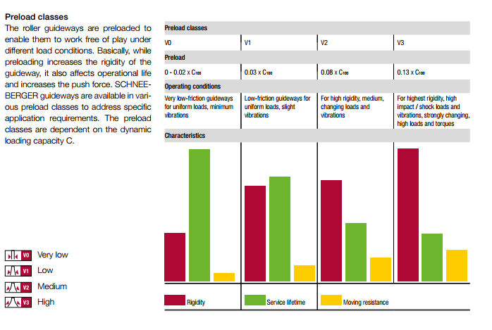

Преднатяг каретки это когда эта каретка "натянута" на рельсу. Т.е. просвет между телами качения меньше ширины рабочей поверхности рельсы на величину преднатяга.
А выше был описан альтернативный вариант преднатяга, но по качеству он существенно хуже, поэтому лучше таки правильные направляющие. Но цены там другие, т.к. класс точности обычно другой... Можно еще преднатяг сделать обычным направляющим, поставив шары большего размера, в общем на форуме то все есть...

Supermagnetto писал(а):все говорят преднатяг преднатяг,а что это не уточняют..
Название говорит само за себя. Между кареткой и рельсой вставлены шарики большего размера, чем просвет. У разных производителей по-разному, но в целом есть три типа рельс: 1. без преднатяга (т.е. с люфтом, нам не подходят), с легким преднатягом (до 0.05мм), с сильным преднатягом (до 0.13мм, жестче не видел)
Каретка без преднатяга катается по рельсе под своим весом, с легким преднатягом уже просто так не катается, только от руки, ну а с сильным преднатягом требует приложение ощутимой силы, чтобы ее сдвинуть по рельсе.
Как описали выше, можно натяг сделать доп кареткой, а можно купить шарики большего размера и натолкать их вместо родных. Только для того, чтобы одеть каретку с сильным натягом на рельс потребуется сгородить приспособу для запрессовки, от руки точно не оденешь. А лучше сразу взять нормальные каретки с рельсом, только цена начинается где-то от 150 евро за каретку и 20 тыщ руб за метр релься. Так что сам думай, какой способ выбрать.

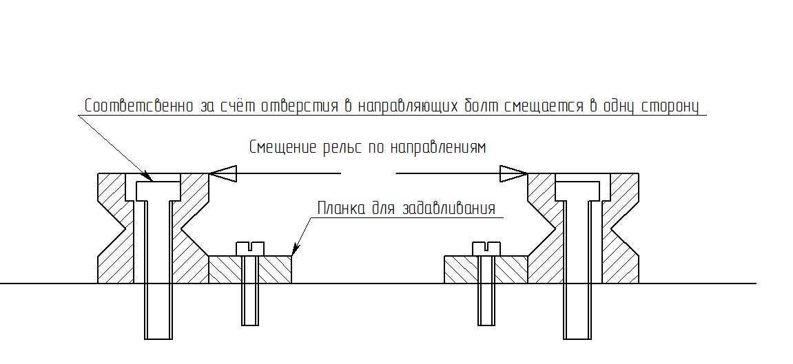

4) Я то просто думал что преднатяг это то что я изобразил на рисунке...Или то что я нарисовал вообще бред?
PS Почему нарисовал такую картину: Видел данную конструкцию у одно человека на форуме, не могу вспомнить у кого...

Я бы сказал, что это один из вариантов натяга, но только самый колхозный. На рельсах с сильным преднатягом каретки уже будут одеты и снимать их нельзя.

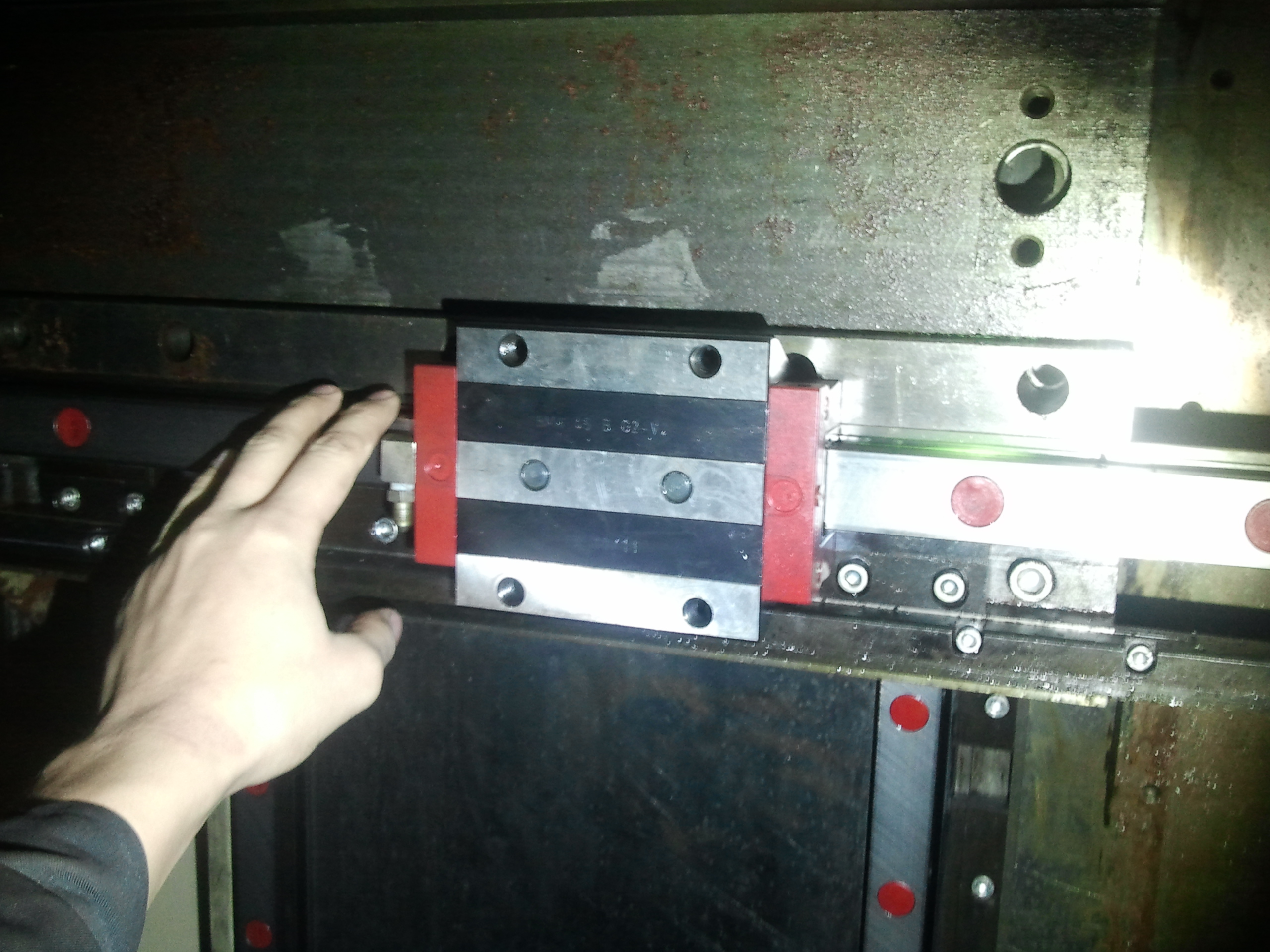

Кстати по преднятягу... У нас на СМ1757 стоит вот такое:
SCHNEEBERGER BMW 45 B G2-V2 (5586 просмотров) <a class='original' href='./download/file.php?id=44345&mode=view' target=_blank>Загрузить оригинал (1.33 МБ)</a>
По классификации производителя я так понял, это средний преднатяг...
Снимок.PNG (5586 просмотров) <a class='original' href='./download/file.php?id=44346&mode=view' target=_blank>Загрузить оригинал (75.17 КБ)</a>
Рукой его чувствую неплохо, и при этом слесаря каретки меняют (теперь ради интереса уточню как, но делают это на станке и без спецприспособ)...

Имел честь держать в руках THK со средним преднатягом. Снимал и ставил на место руками - может меня обманули?
