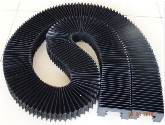

Кто-нибудь использовал такие гофры для защиты направляющих?
Гофра на направляющие.jpg (5131 просмотр) <a class='original' href='./download/file.php?id=68505&mode=view' target=_blank>Загрузить оригинал (59.95 КБ)</a>

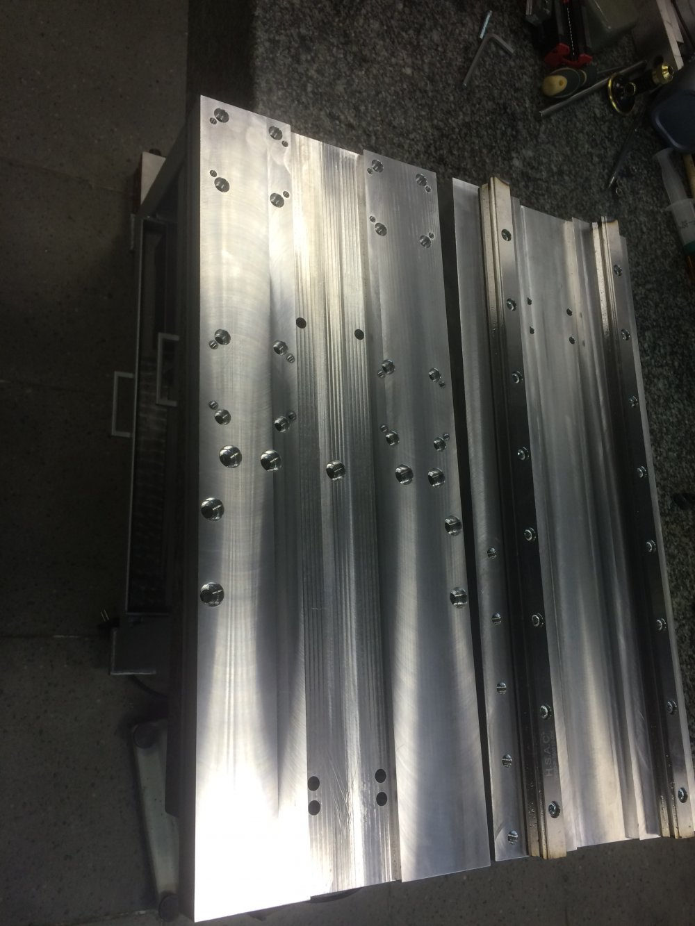

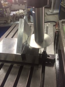

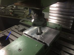

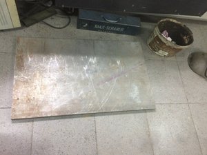

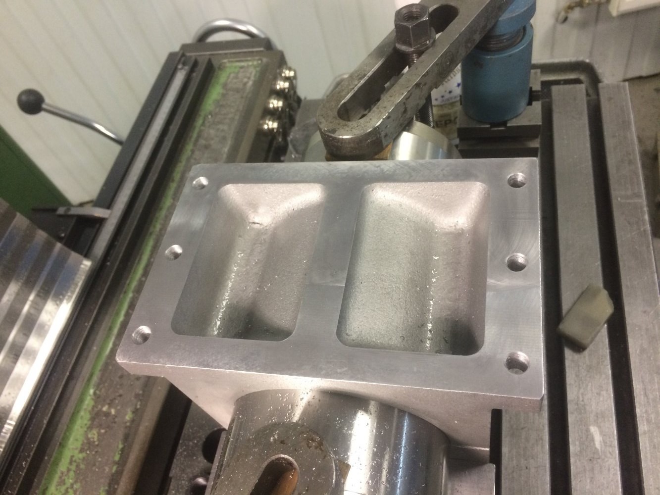

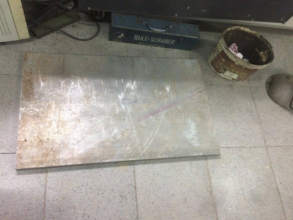

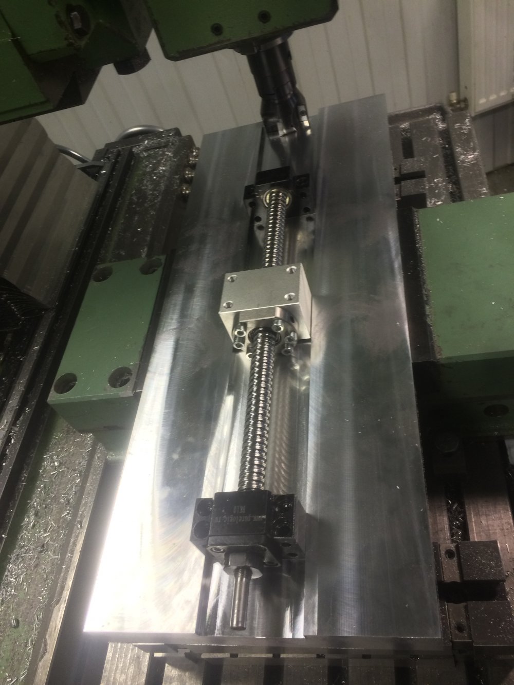

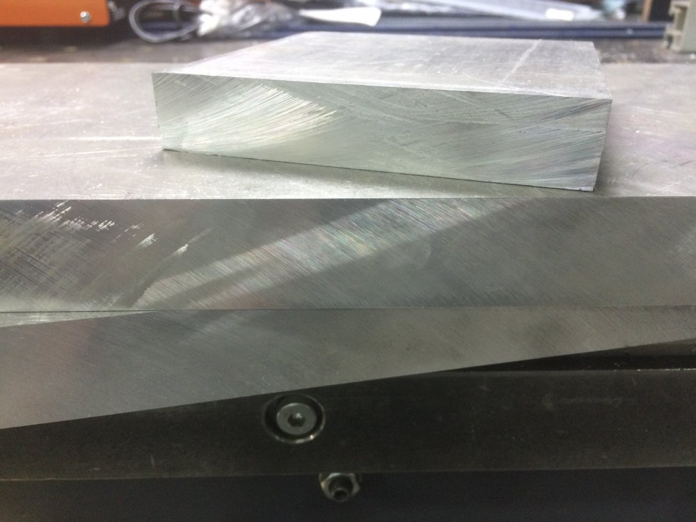

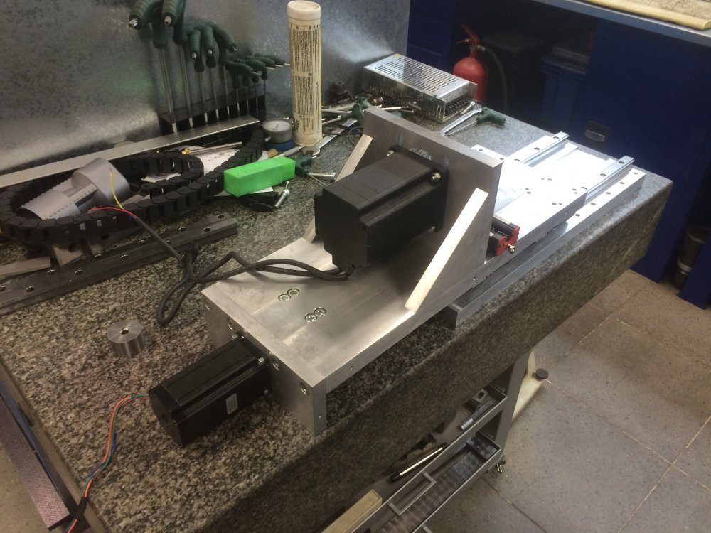

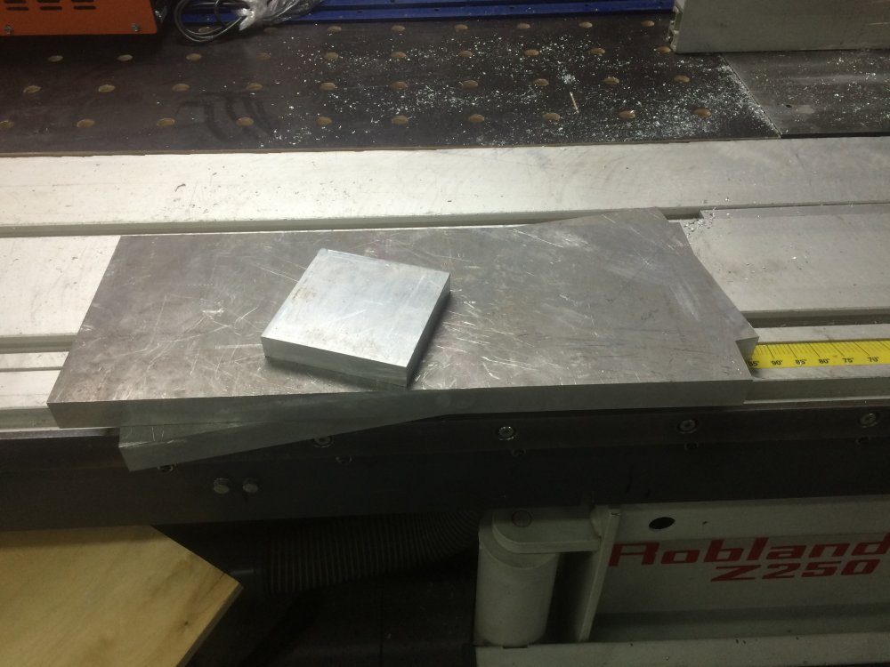

Вот с этого начиналась ось Z:
2015-12-27 22.43.05_1000x750.jpg (5095 просмотров) <a class='original' href='./download/file.php?id=68534&mode=view' target=_blank>Загрузить оригинал (128.28 КБ)</a>
Это плита алюминия В95 примерно 28мм толщиной.

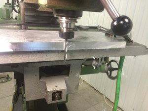

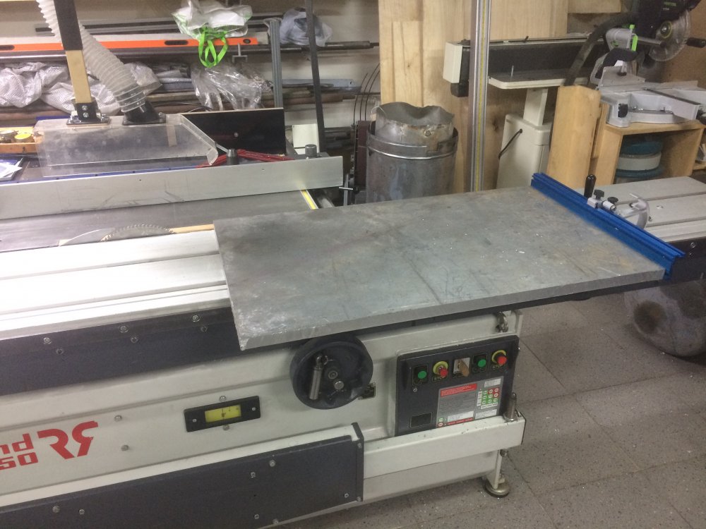

Кроил ее на форматно-раскроечном, правда специальным диском по цветным металлам.
2016-01-04 22.24.25_1000x750.jpg (5095 просмотров) <a class='original' href='./download/file.php?id=68535&mode=view' target=_blank>Загрузить оригинал (123.82 КБ)</a>
2016-01-04 22.57.59_1000x750.jpg (5095 просмотров) <a class='original' href='./download/file.php?id=68536&mode=view' target=_blank>Загрузить оригинал (100.01 КБ)</a>
Сначала осторожничал и пилил в несколько проходов, но, оказалось, и за один пилит неплохо.
Вот такой получился рез:
2016-01-04 22.58.06_1000x750.jpg (5095 просмотров) <a class='original' href='./download/file.php?id=68537&mode=view' target=_blank>Загрузить оригинал (96.04 КБ)</a>

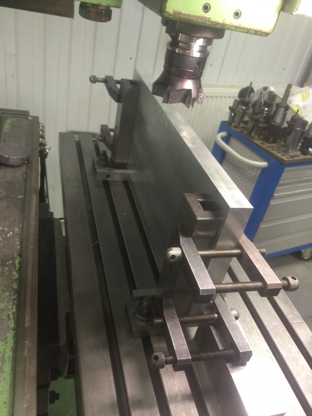

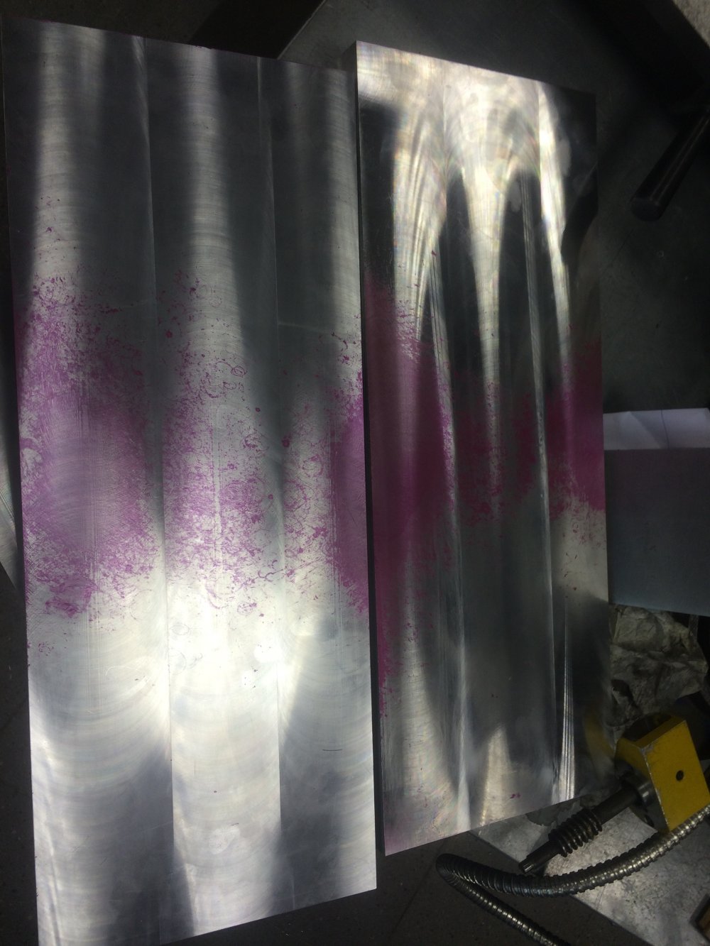

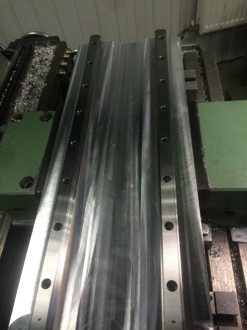

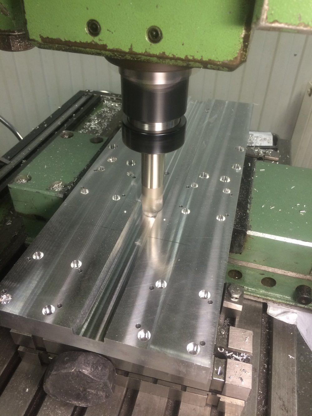

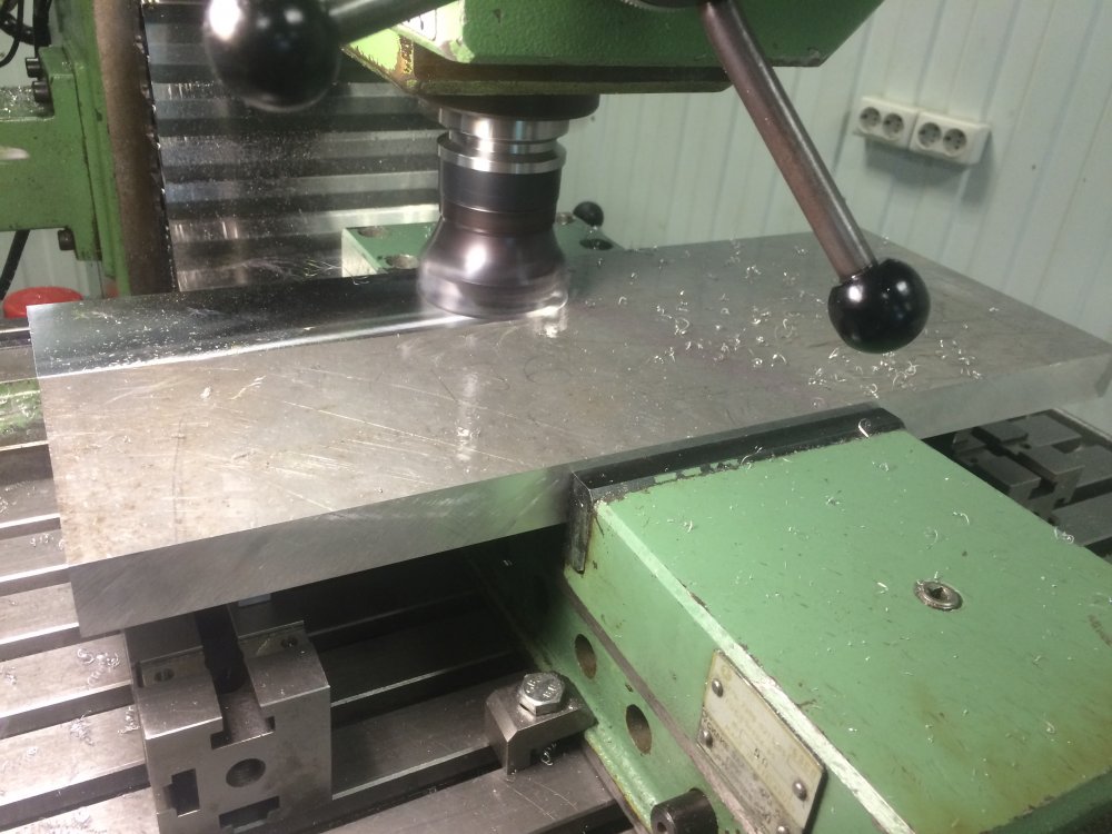

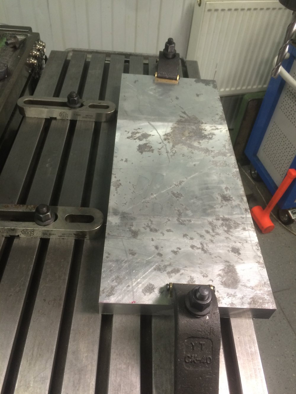

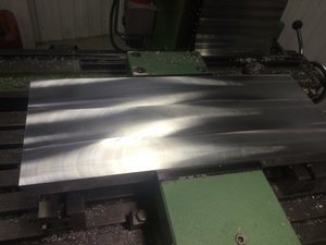

Поверхность ровнял, оперев плиту на параллельки ближе к краям и зажав тисками посередине.
2016-01-04 23.10.39_1000x750.jpg (5095 просмотров) <a class='original' href='./download/file.php?id=68538&mode=view' target=_blank>Загрузить оригинал (115.39 КБ)</a>
В результате получил блестящую, но, как показала краска, неровную поверхность.
2016-01-04 23.16.20_1000x750.jpg (5095 просмотров) <a class='original' href='./download/file.php?id=68539&mode=view' target=_blank>Загрузить оригинал (87.89 КБ)</a>
2016-01-05 19.20.59_1000x1333.jpg (5095 просмотров) <a class='original' href='./download/file.php?id=68540&mode=view' target=_blank>Загрузить оригинал (167.4 КБ)</a>
Получилось это из-за того, что укладывая на параллельки, слегка пристукивал посередине. Не ожидал такого эффекта. Горб получился почти в десятку. Пришлось переделать, сместив параллельки к середине.

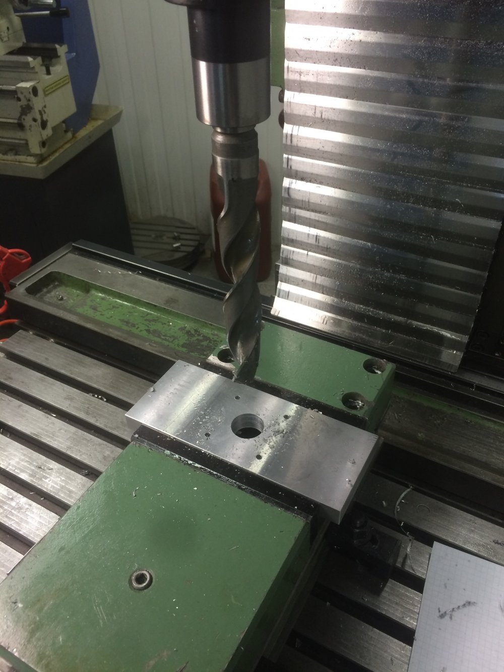

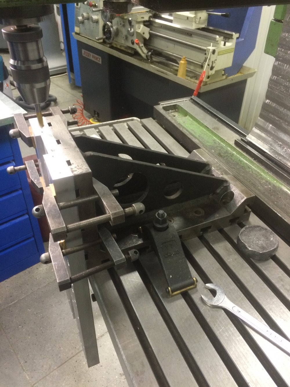

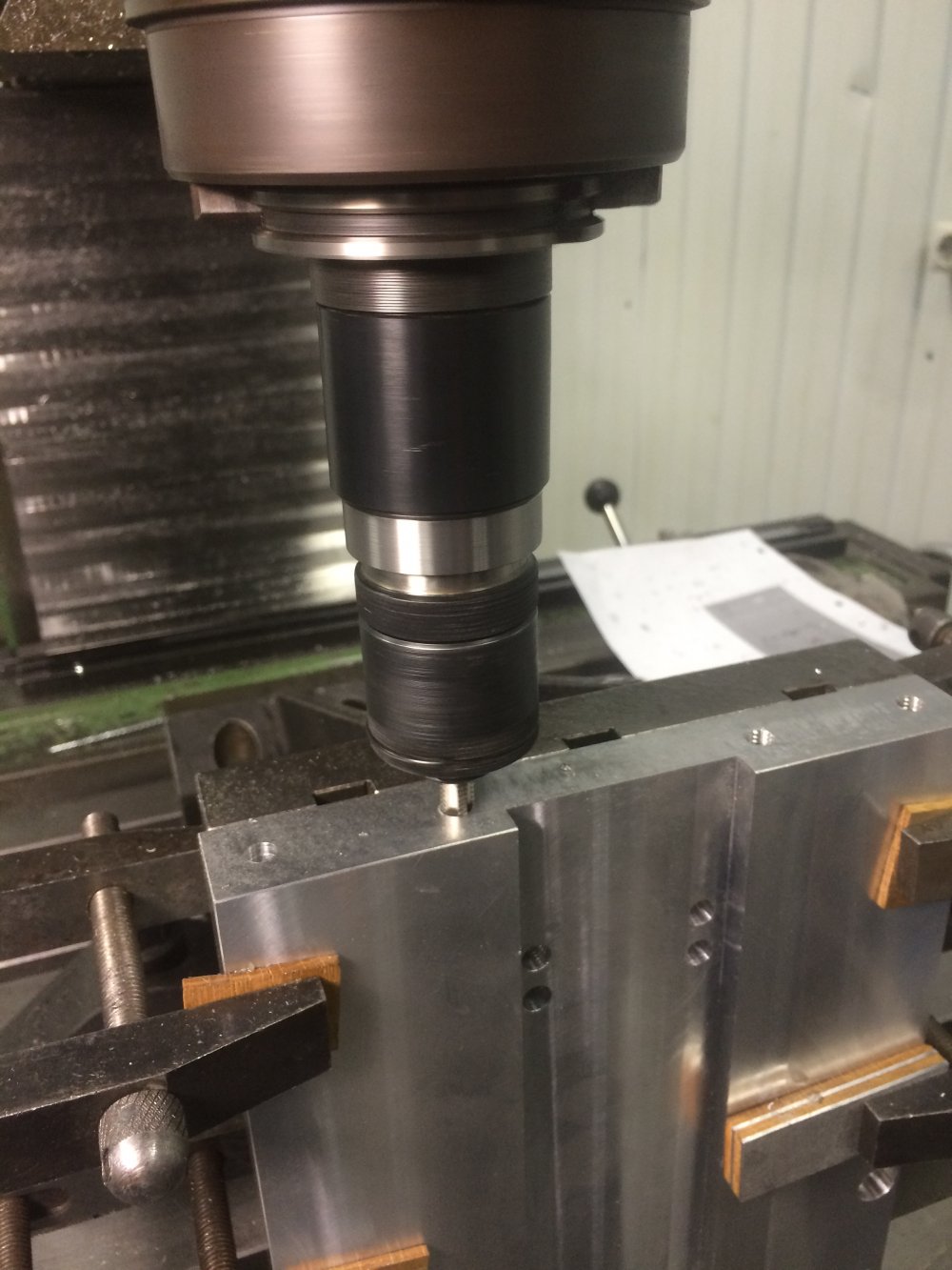

Торцы сначала обрабатывал тангенциальным резом, положив деталь на стол, но скорость не понравилась. Поставил вертикально.
2016-01-05 13.14.48_1000x750.jpg (5095 просмотров) <a class='original' href='./download/file.php?id=68542&mode=view' target=_blank>Загрузить оригинал (108.68 КБ)</a>
2016-01-05 13.22.40_1000x1333.jpg (5095 просмотров) <a class='original' href='./download/file.php?id=68543&mode=view' target=_blank>Загрузить оригинал (170.5 КБ)</a>
2016-01-05 13.26.08_1000x750.jpg (5095 просмотров) <a class='original' href='./download/file.php?id=68544&mode=view' target=_blank>Загрузить оригинал (107.19 КБ)</a>
2016-01-05 15.04.00_1000x1333.jpg (5095 просмотров) <a class='original' href='./download/file.php?id=68545&mode=view' target=_blank>Загрузить оригинал (151.96 КБ)</a>

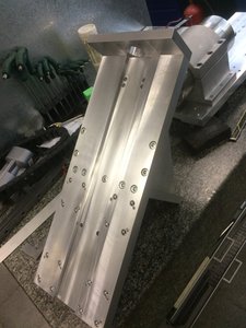

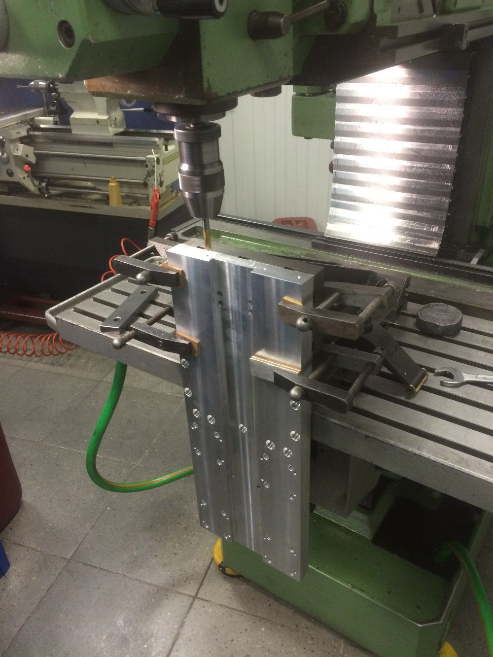

Дальше просто накидаю фото процесса изготовления. Может быть кто-то найдет для себя что-то интересное.
2016-01-05 21.28.06 HDR_1000x1333.jpg (5095 просмотров) <a class='original' href='./download/file.php?id=68546&mode=view' target=_blank>Загрузить оригинал (164.5 КБ)</a>
2016-01-06 11.55.44_1000x1333.jpg (5095 просмотров) <a class='original' href='./download/file.php?id=68547&mode=view' target=_blank>Загрузить оригинал (170.89 КБ)</a>
2016-01-06 19.47.27_1000x750.jpg (5095 просмотров) <a class='original' href='./download/file.php?id=68549&mode=view' target=_blank>Загрузить оригинал (130.68 КБ)</a>
2016-01-06 15.20.56_1000x750.jpg (5095 просмотров) <a class='original' href='./download/file.php?id=68548&mode=view' target=_blank>Загрузить оригинал (138.69 КБ)</a>
2016-01-06 20.39.01_1000x1333.jpg (5095 просмотров) <a class='original' href='./download/file.php?id=68550&mode=view' target=_blank>Загрузить оригинал (187.64 КБ)</a>
2016-01-08 21.20.05_1000x1333.jpg (5095 просмотров) <a class='original' href='./download/file.php?id=68555&mode=view' target=_blank>Загрузить оригинал (189.28 КБ)</a>
2016-01-08 21.20.11_1000x1333.jpg (5095 просмотров) <a class='original' href='./download/file.php?id=68556&mode=view' target=_blank>Загрузить оригинал (215.43 КБ)</a>
2016-01-08 21.30.53_1000x1333.jpg (5095 просмотров) <a class='original' href='./download/file.php?id=68557&mode=view' target=_blank>Загрузить оригинал (148.16 КБ)</a>
2016-01-07 16.30.17_1000x1333.jpg (5095 просмотров) <a class='original' href='./download/file.php?id=68551&mode=view' target=_blank>Загрузить оригинал (162.09 КБ)</a>
2016-01-07 18.02.38_1000x750.jpg (5095 просмотров) <a class='original' href='./download/file.php?id=68552&mode=view' target=_blank>Загрузить оригинал (105.66 КБ)</a>
2016-01-08 14.03.53_1000x1333.jpg (5095 просмотров) <a class='original' href='./download/file.php?id=68553&mode=view' target=_blank>Загрузить оригинал (177.78 КБ)</a>
2016-01-09 12.39.55_1000x1333.jpg (5095 просмотров) <a class='original' href='./download/file.php?id=68559&mode=view' target=_blank>Загрузить оригинал (156.35 КБ)</a>
2016-01-09 11.47.27_1000x750.jpg (5095 просмотров) <a class='original' href='./download/file.php?id=68558&mode=view' target=_blank>Загрузить оригинал (134.02 КБ)</a>

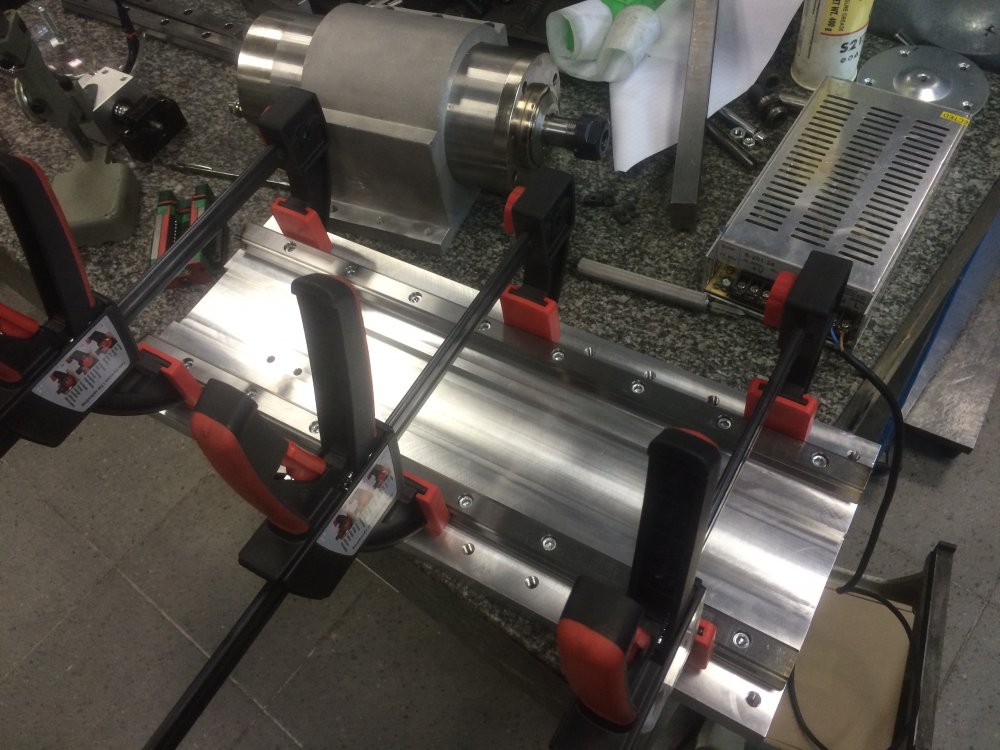

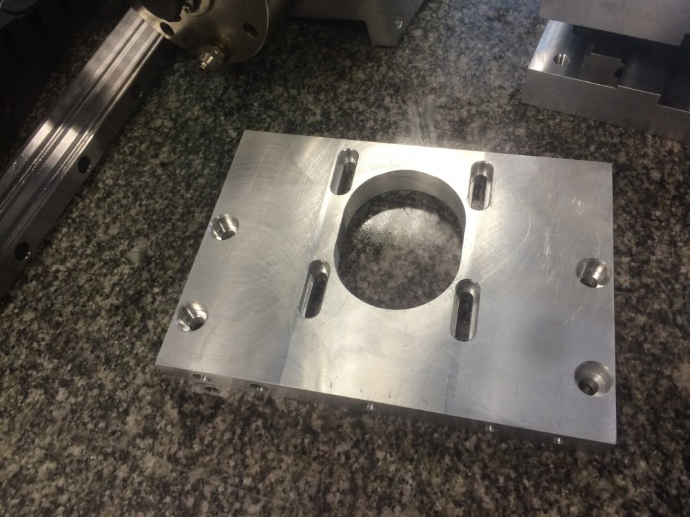

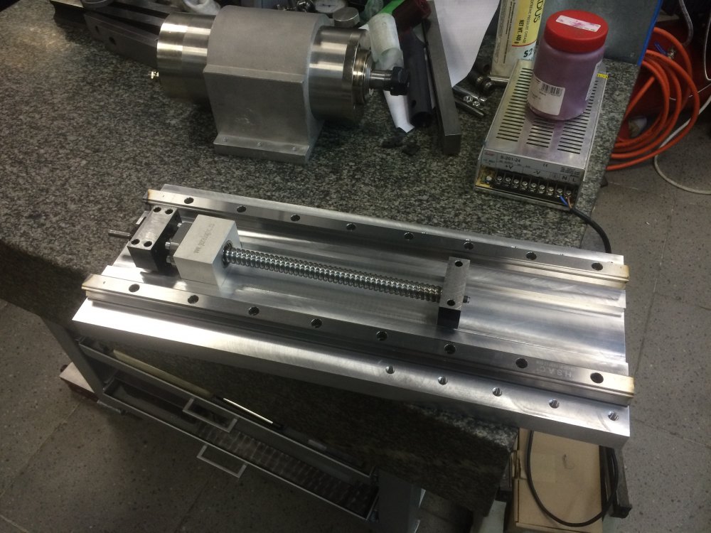

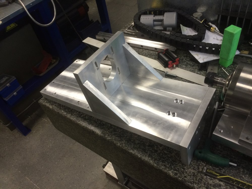

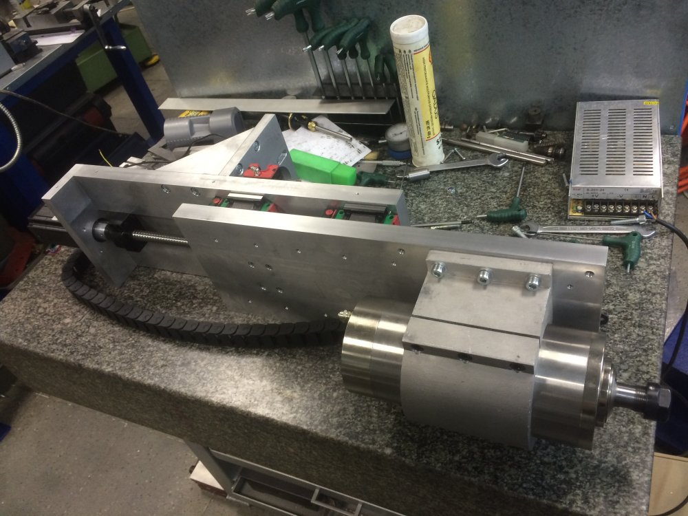

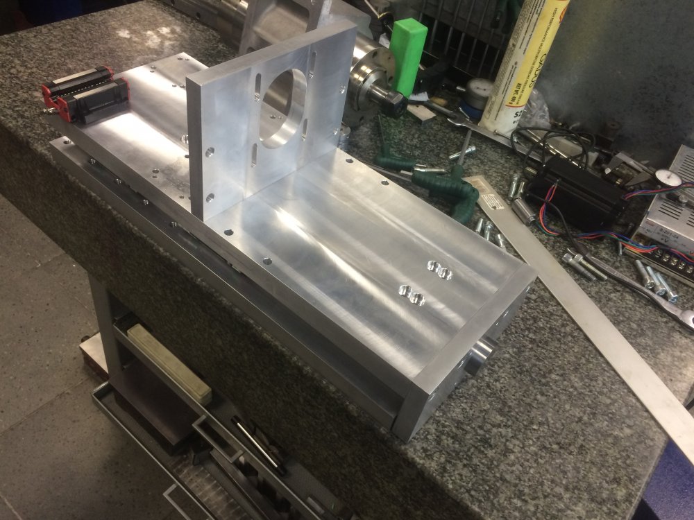

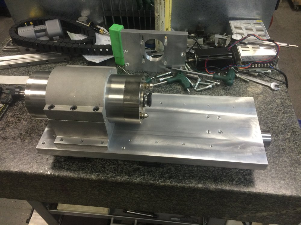

Предварительная сборка:
2016-01-09 12.02.57_1000x750.jpg (5095 просмотров) <a class='original' href='./download/file.php?id=68561&mode=view' target=_blank>Загрузить оригинал (139.06 КБ)</a>
2016-01-09 16.11.02_1000x750.jpg (5095 просмотров) <a class='original' href='./download/file.php?id=68562&mode=view' target=_blank>Загрузить оригинал (110.98 КБ)</a>
2016-01-09 11.51.02_1000x750.jpg (5095 просмотров) <a class='original' href='./download/file.php?id=68560&mode=view' target=_blank>Загрузить оригинал (139.02 КБ)</a>
2016-01-09 16.18.52_1000x1333.jpg (5095 просмотров) <a class='original' href='./download/file.php?id=68563&mode=view' target=_blank>Загрузить оригинал (193.13 КБ)</a>
2016-01-09 17.36.58_1000x750.jpg (5095 просмотров) <a class='original' href='./download/file.php?id=68564&mode=view' target=_blank>Загрузить оригинал (139.06 КБ)</a>
2016-01-09 19.09.54_1000x750.jpg (5095 просмотров) <a class='original' href='./download/file.php?id=68565&mode=view' target=_blank>Загрузить оригинал (138.17 КБ)</a>

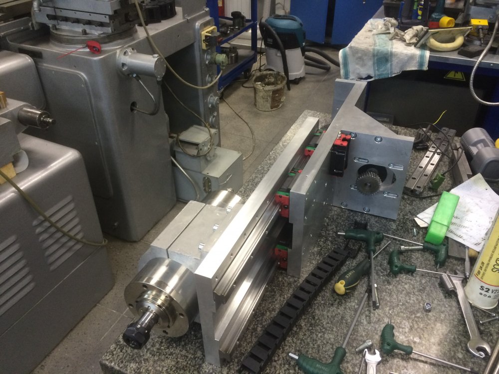

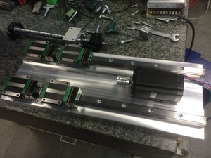

Ну и более или менее готовый вариант.
2016-01-09 19.25.50_1000x750.jpg (5095 просмотров) <a class='original' href='./download/file.php?id=68566&mode=view' target=_blank>Загрузить оригинал (136.68 КБ)</a>
2016-01-09 19.25.55_1000x750.jpg (5095 просмотров) <a class='original' href='./download/file.php?id=68567&mode=view' target=_blank>Загрузить оригинал (145.9 КБ)</a>
Осталось собрать окончательно, отюстировать, сделать защиту, поставить датчик и т.д.

Забыл указать габариты. Плиты 500х194х26. Ход 220мм.

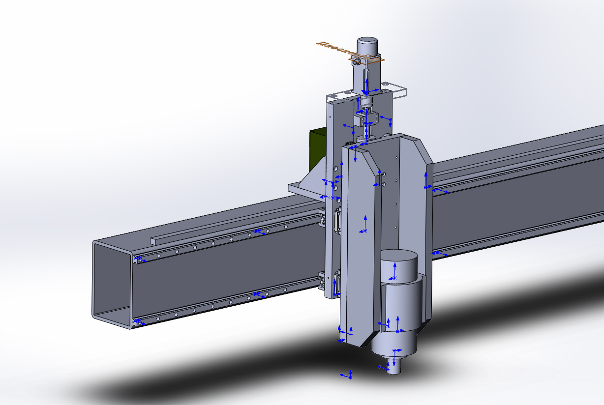

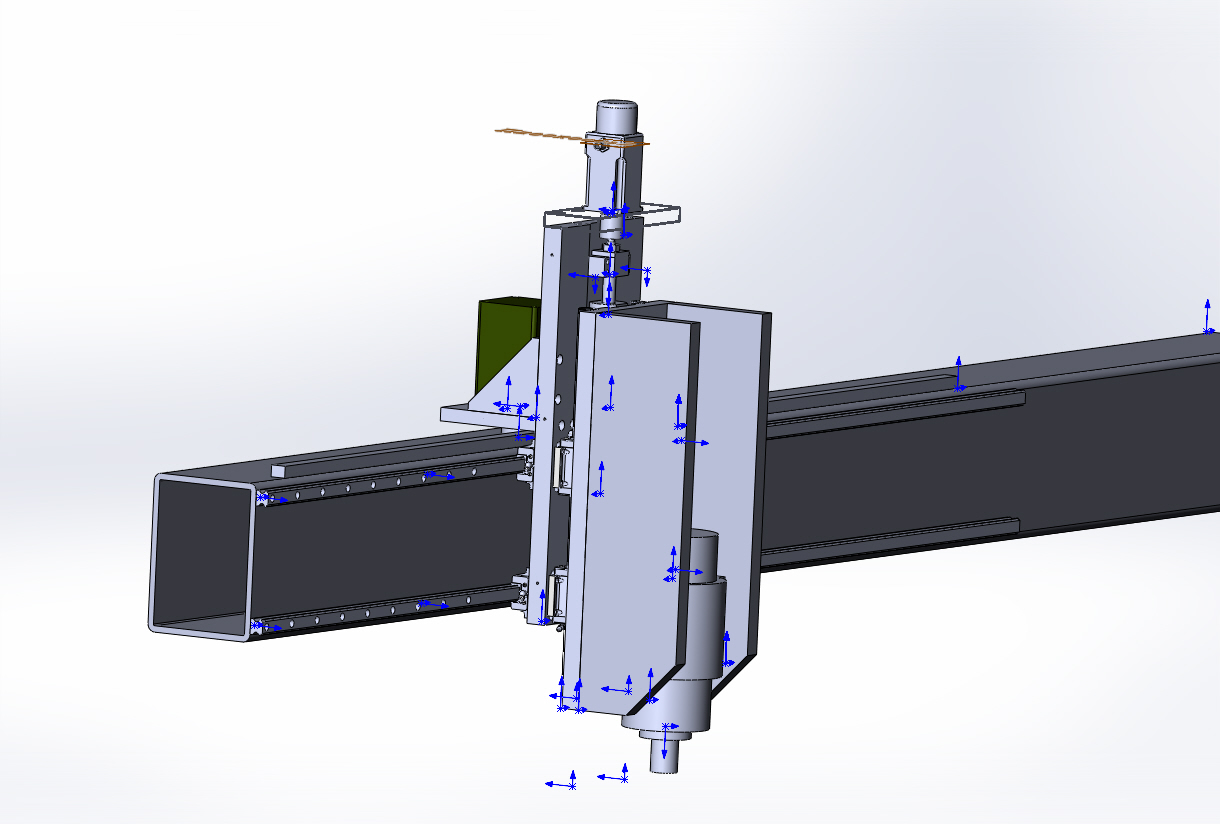

Ось Z с чудовищным выносом шпинделя вниз просто на пластине, это наверно добрая традиция уже.
Я вот смотрю на нее и прям нехорошо становиться.

Станок же по дереву, обязательно везде с толстой и ребрами?
Re: Станок по дереву 1500х1600х180
Так она еще и с подвижными рельсами что добавляет рычаг.

Силвер писал(а):Станок же по дереву, обязательно везде с толстой и ребрами?
Одно ребро где надо не поставил и остальные сразу как-бы и не нужны становятся.

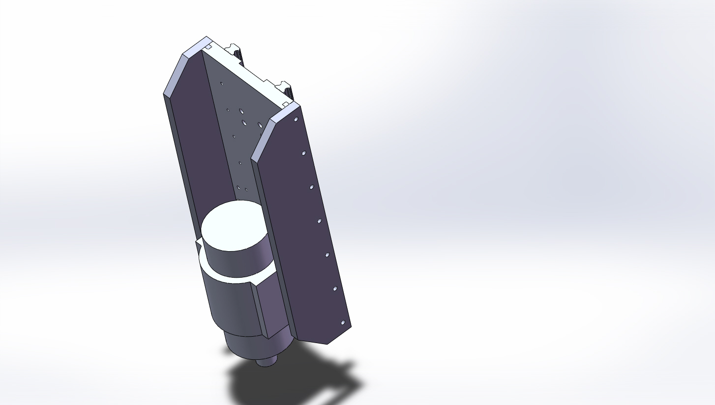

AVK74 писал(а):Ось Z с чудовищным выносом шпинделя вниз просто на пластине, это наверно добрая традиция уже.
Спасибо за конструктивную критику.
Ребра, действительно, сильно увеличили бы жесткость конструкции.
При большом желании их можно добавить и сейчас, правда, сбоку.
Чтобы не держалось на одних болтах, можно проточить паз в боковой части плиты шпинделя и входящий в него выступ в ребре жесткости. Примерно так:

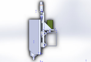

Есть еще вот такой вариант пожестче.
Сборка плита шпинделя 2.JPG (4960 просмотров) <a class='original' href='./download/file.php?id=68636&mode=view' target=_blank>Загрузить оригинал (115.62 КБ)</a>
Срезаем боковые крепления шпинделя. Шпиндель крепим снизу через плиту.
На место бывших отверстий крепления шпинделя монтируем ребра жесткости. У меня они получились толщиной 22мм.
В сборке выглядит так:
Сборка Балка Y с ребрами.JPG (4960 просмотров) <a class='original' href='./download/file.php?id=68637&mode=view' target=_blank>Загрузить оригинал (248.66 КБ)</a>
Aikin писал(а):Есть еще вот такой вариант пожестче
Так лучше будет, чем в первом случае.

Думаю добавить ребрам еще 40мм высоты и сделать их выше кронштейна шпинделя.
Тогда будет возможность сделать даже коробчатую конструкцию, закрыв еще плитой сверху, если реальные измерения покажут, что это по-прежнему слабое звено. Или можно закрыть декоративной панелькой.
Ребро 140мм высотой, 22мм толщиной.
Сборка Балка Y вид слева.JPG (4854 просмотра) <a class='original' href='./download/file.php?id=68790&mode=view' target=_blank>Загрузить оригинал (143.41 КБ)</a>
Сборка Балка Y вид тригонометрия.JPG (4854 просмотра) <a class='original' href='./download/file.php?id=68791&mode=view' target=_blank>Загрузить оригинал (195.89 КБ)</a>
Потом можно будет сделать в ребрах углубления для облегчения конструкции.

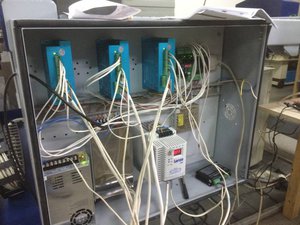

Параллельно активно думаю над переделкой шкафа управления.
Это его текущее состояние.
2015-10-16 16.03.57_801x601.jpg (4838 просмотров) <a class='original' href='./download/file.php?id=68792&mode=view' target=_blank>Загрузить оригинал (70.11 КБ)</a>
На разных форумах, в том числе и на этом, неоднократно читал о необходимости размещения драйверов максимально близко к шаговикам. Но ни разу не увидел станка, на котором это было бы реализовано.
У меня есть возможность, как минимум расположить все драйверы в тумбах оси Х, как максимум - еще и вынести драйверы осей Y и Z на ось Z.
Все будет смонтировано внутри кожухов. Вопрос - как вибрации повлияют на драйверы?
Внутрь существующего шкафа, избавившись от драйверов, дополнительно запихну компьютер и частотник вакуумного насоса.
Проводку также планирую всю поменять. Для сигнальных кабелей (от контроллера к драйверам и датчикам) хочу использовать микрофонный кабель типа КММ. Приценивался к Helukabel Gmbh TRONIC-CY. Дорого и долго (4-5 недель).
Aikin писал(а):Все будет смонтировано внутри кожухов. Вопрос - как вибрации повлияют на драйверы?
да вибрации на них особо не повлияют. тем более шкаф можно повесить на упругих элементах. например те же тазовские подушки коробки.. или есть более мелкие в виде боченка резинового и два винта в разные стороны торчат.. тут другой вопрос более актуален - во первых вентиляция, а во вторых защита от пыли. сколько вот вижу разные станки - стараюсь поглядеть всегда на шкаф. поверьте - у деревяшечников все очень печально. буквально все в пыли. по этому тут может быть стоит пойти на увеличение сечения кабелей и вынос шкафа наоборот подальше от станка.. потому как пыль ну реально везде лезет....

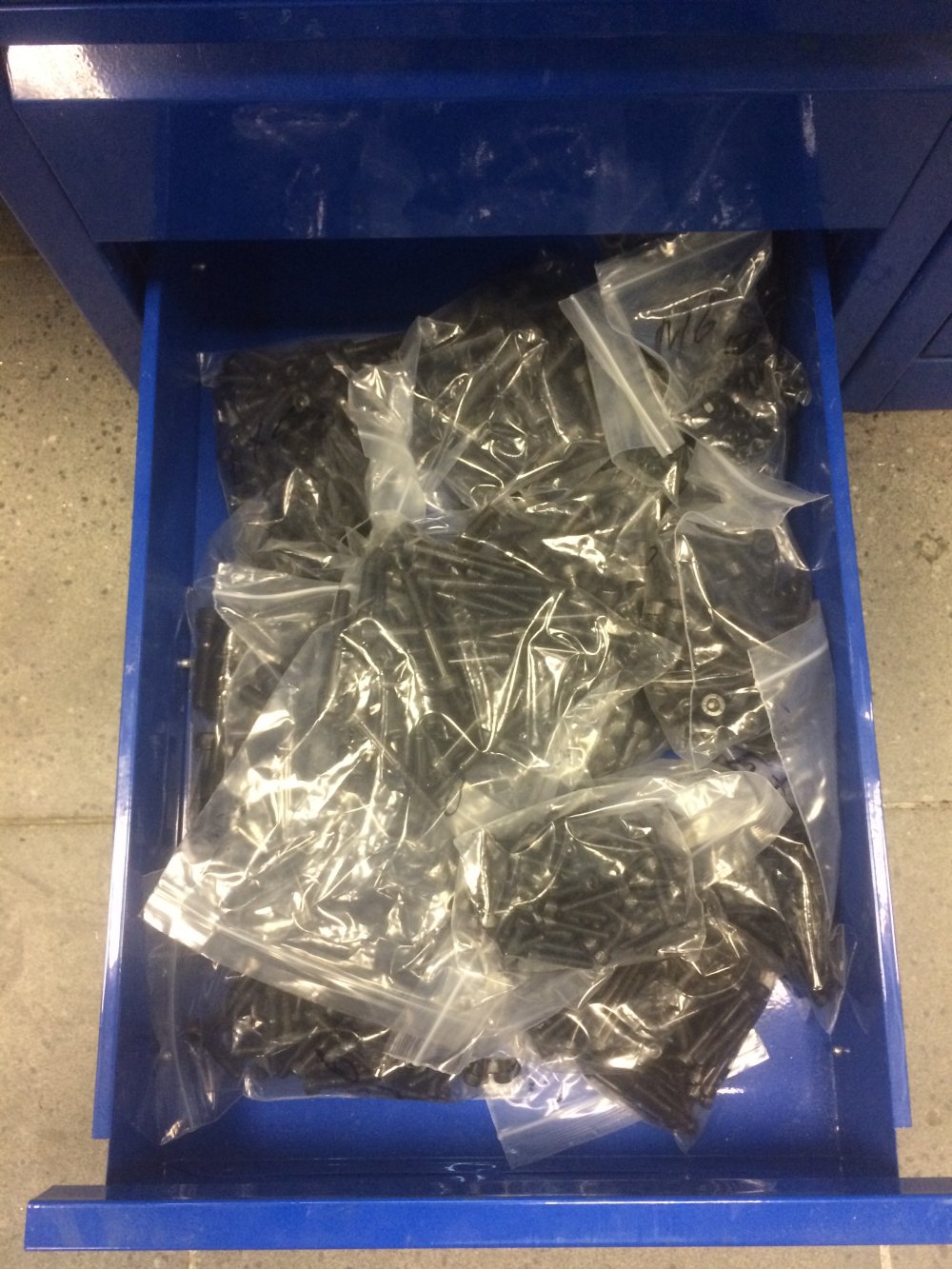

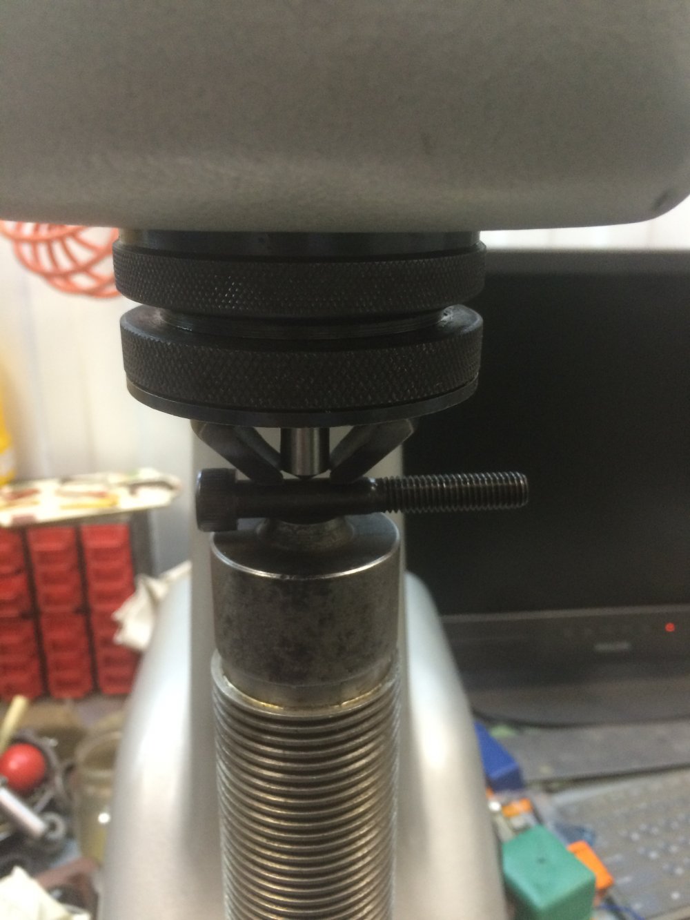

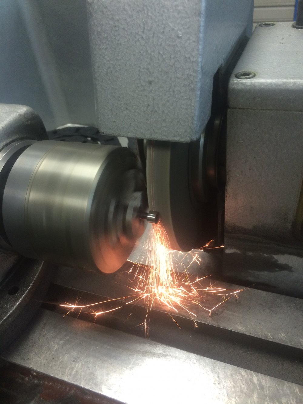

Купил немного прочного крепежа 12.9. Буду менять на станке весь временный гвоздилиновый.
2016-01-15 17.27.22_1000x1333.jpg (4717 просмотров) <a class='original' href='./download/file.php?id=69032&mode=view' target=_blank>Загрузить оригинал (225.2 КБ)</a>
Правда, головки у шестигранников оказались побольше диаметром. Пришлось их кое-где уменьшить.

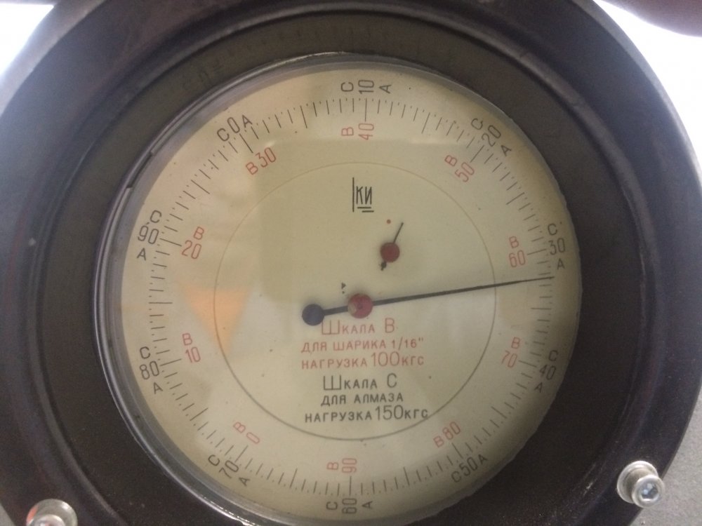

Крепеж каленый, поэтому снимал на круглошлифе.
2016-01-15 22.51.46_1000x1333.jpg (4717 просмотров) <a class='original' href='./download/file.php?id=69037&mode=view' target=_blank>Загрузить оригинал (162.58 КБ)</a>
Стало интересно, насколько он твердый. 32 единицы.
2016-01-15 19.38.18_1000x1333.jpg (4717 просмотров) <a class='original' href='./download/file.php?id=69035&mode=view' target=_blank>Загрузить оригинал (138.69 КБ)</a>

Сообщение AVK74 »
Я бы родное крепление шпинделя выкинул бы и сделал бы два крепления, максимально разнесенные по высоте.
Жесткости существенно добавится.
Aikin
Сообщения: 95
Зарегистрирован: 13 ноя 2014, 09:13
Репутация: 118
Сообщение Aikin »
AVK74 писал(а):Я бы родное крепление шпинделя выкинул бы и сделал бы два крепления, максимально разнесенные по высоте.
В очередной раз спасибо за идею! Так, наверное, и сделаю.
