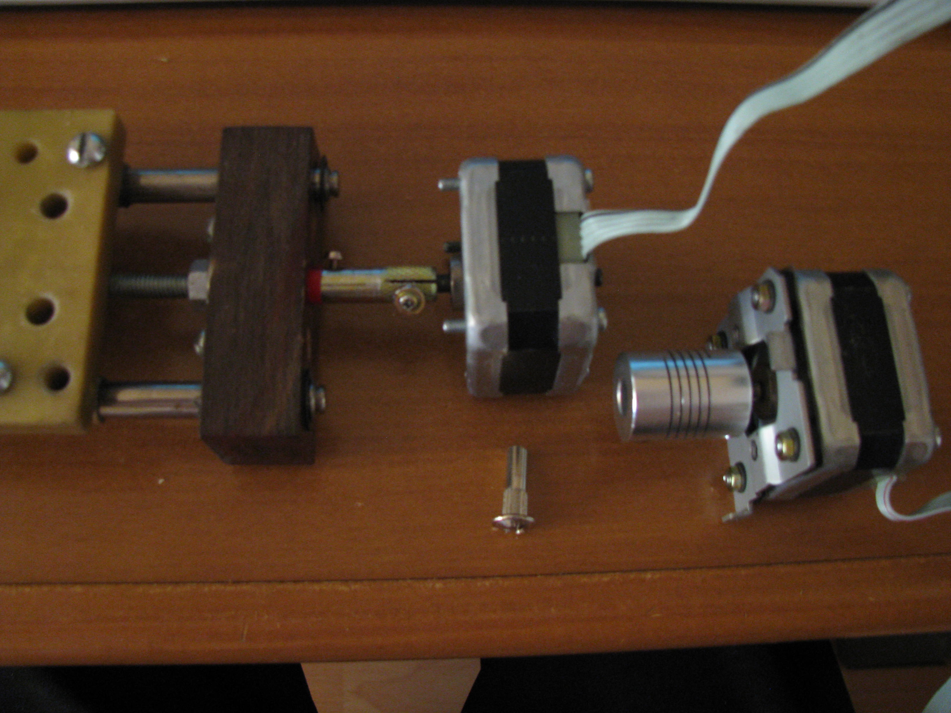

Только приехал из Белорецка, сразу пошел на почту и забрал две посылки, первая от Make Robots, в которой был комплект для управления ИК Keyes, модуль SDcard и 4 пачки пинов(штекеров для пайки). Тут было то, что забыл заказать в прошлый раз.

Сейчас же, сломав два сверла и один отрезной круг, закрепил ШД оси Z и Y, в одной использовал дюбель под М6, а в другой - соединительный мебельный винт. До этого описался, вал там 3,9-4мм, четверкой высверлил втулки.
IMG_2770.JPG (5355 просмотров) <a class='original' href='./download/file.php?id=44280&mode=view' target=_blank>Загрузить оригинал (823.96 КБ)</a>
