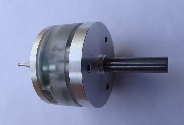

Один клиент очень просил сканер с микро-USB разъёмом и рубиновым наконечником.

Обновление:
Теперь все проводные ЧПУ сканеры будут производится с твердосплавными наконечниками ф6мм.

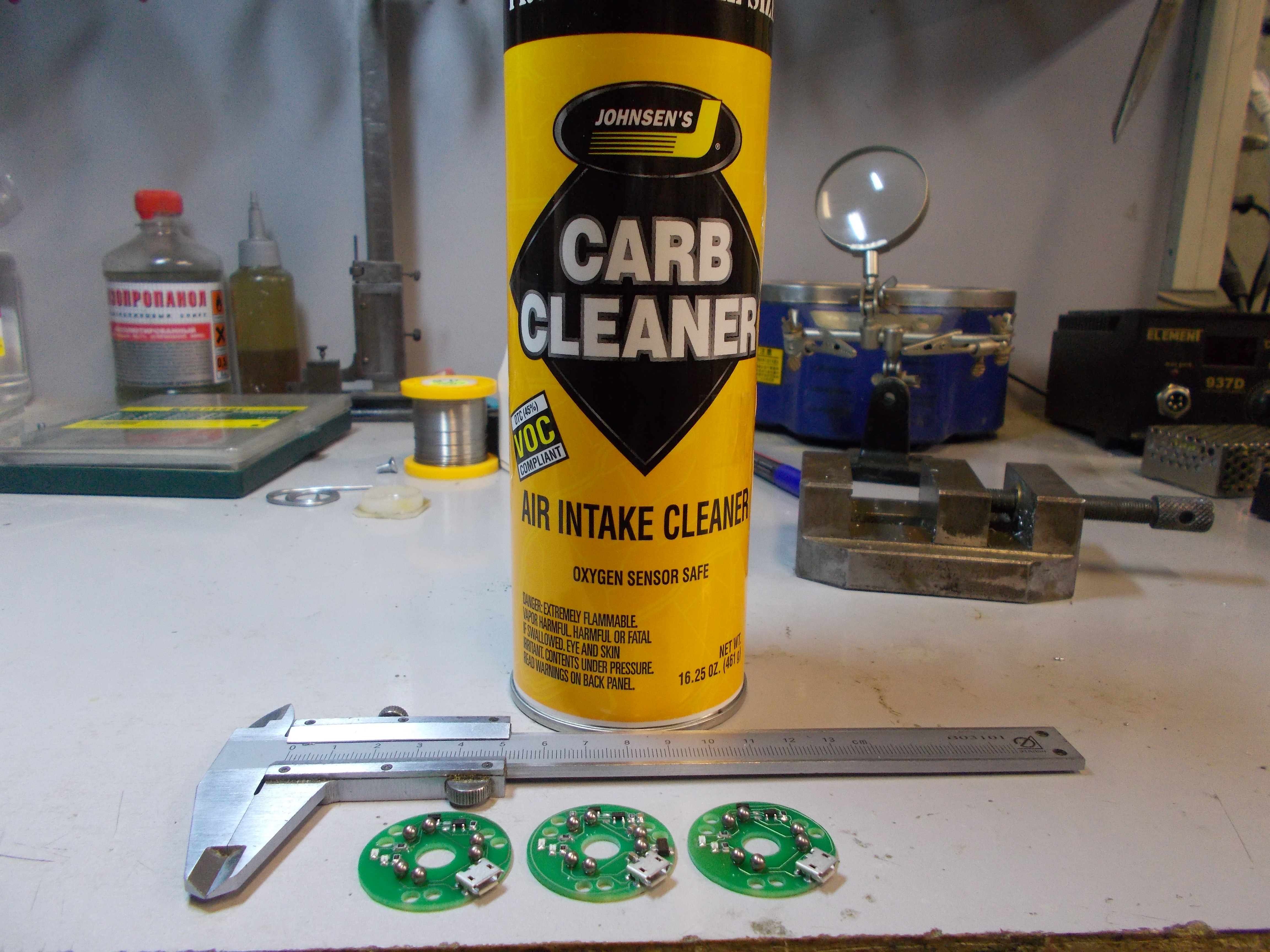

Добавлено: 23 май 2017, 20:14
CNC-Logic
Так как тема про проводной ЧПУ сканер была закрыта по моей же просьбе, буду писать о нём здесь:
Хочу выразить благодарность участникам форума:
- Сергей Саныч (за разработку схемы проводного ЧПУ сканера с напряжением на контактных группах 12 вольт и соответственно с таким же питанием)
- novodk (за крайне ценную рекомендацию о том чтобы промывать платы ЧПУ сканеров и датчиков длинны очистителем для карбюраторов)
Плата 12 вольтового сканера (в центре):
DSCN0716.JPG (5697 просмотров) <a class='original' href='./download/file.php?id=112366&mode=view' target=_blank>Загрузить оригинал (3.65 МБ)</a>
Проверка надёжности работы платы ЧПУ сканера:
https://www.youtube.com/watch?v=1WGBcno ... e=youtu.be
Теперь мою платы таким очистителем из автомагазина:
DSCN0717.JPG (5697 просмотров) <a class='original' href='./download/file.php?id=112367&mode=view' target=_blank>Загрузить оригинал (3.28 МБ)</a>
Соответственно отпала необходимость в полировке шариков и отмывке плат изопропиловым спиртом. Платы после промывки очистителем и продувки от компрессора лежали в моей мастерской в абсолютно открытом виде несколько дней (а в ней как никак и СОЖ и влажность) и нормально работают.
