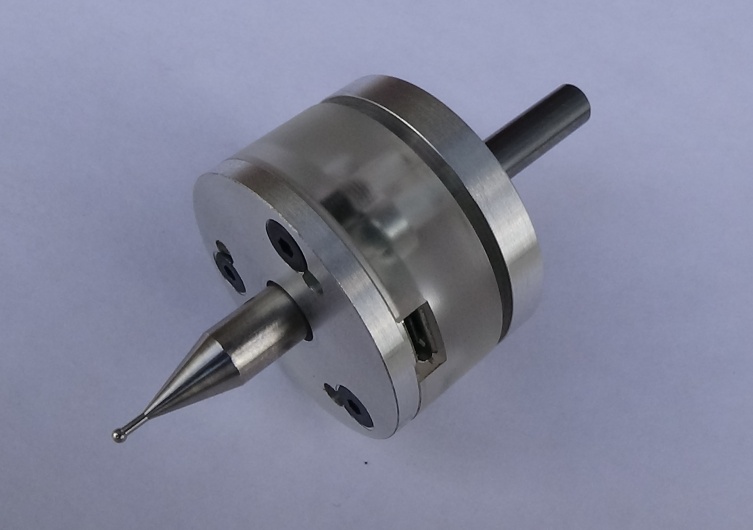

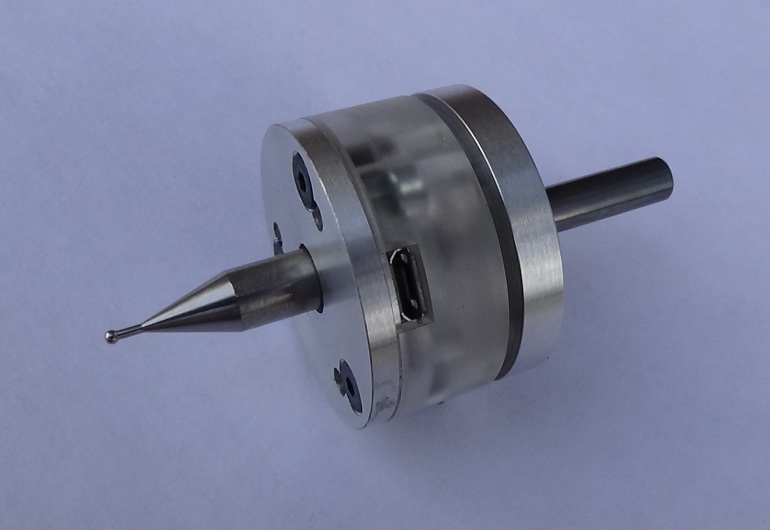

Один клиент очень просил сканер с микро-USB разъёмом и рубиновым наконечником.

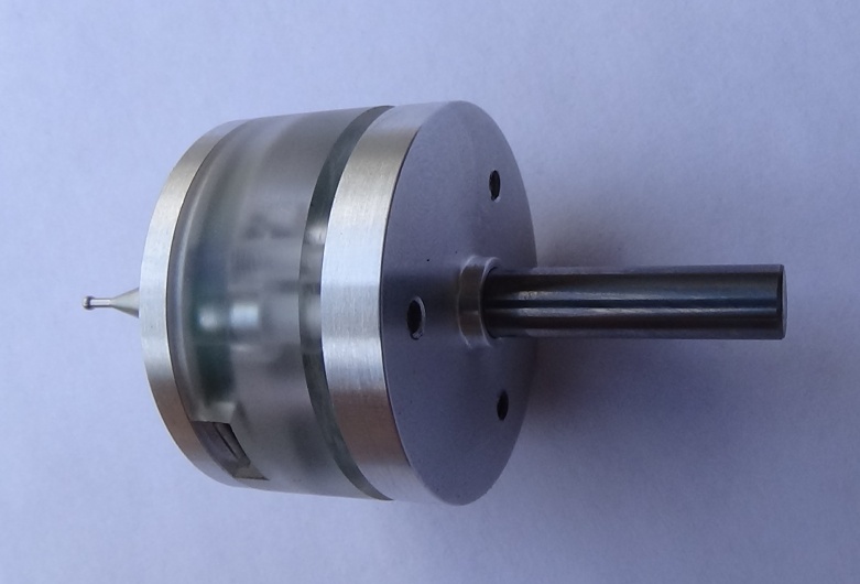

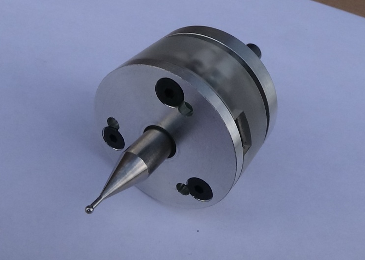

Обновление:
Теперь все проводные ЧПУ сканеры будут производится с твердосплавными наконечниками ф6мм.
DSC00393.JPG (7039 просмотров) <a class='original' href='./download/file.php?id=84413&mode=view' target=_blank>Загрузить оригинал (114.97 КБ)</a>
DSC00394.JPG (7039 просмотров) <a class='original' href='./download/file.php?id=84414&mode=view' target=_blank>Загрузить оригинал (113.11 КБ)</a>
DSC00395.JPG (7039 просмотров) <a class='original' href='./download/file.php?id=84415&mode=view' target=_blank>Загрузить оригинал (117.69 КБ)</a>
DSC00396.JPG (7039 просмотров) <a class='original' href='./download/file.php?id=84416&mode=view' target=_blank>Загрузить оригинал (115.09 КБ)</a>

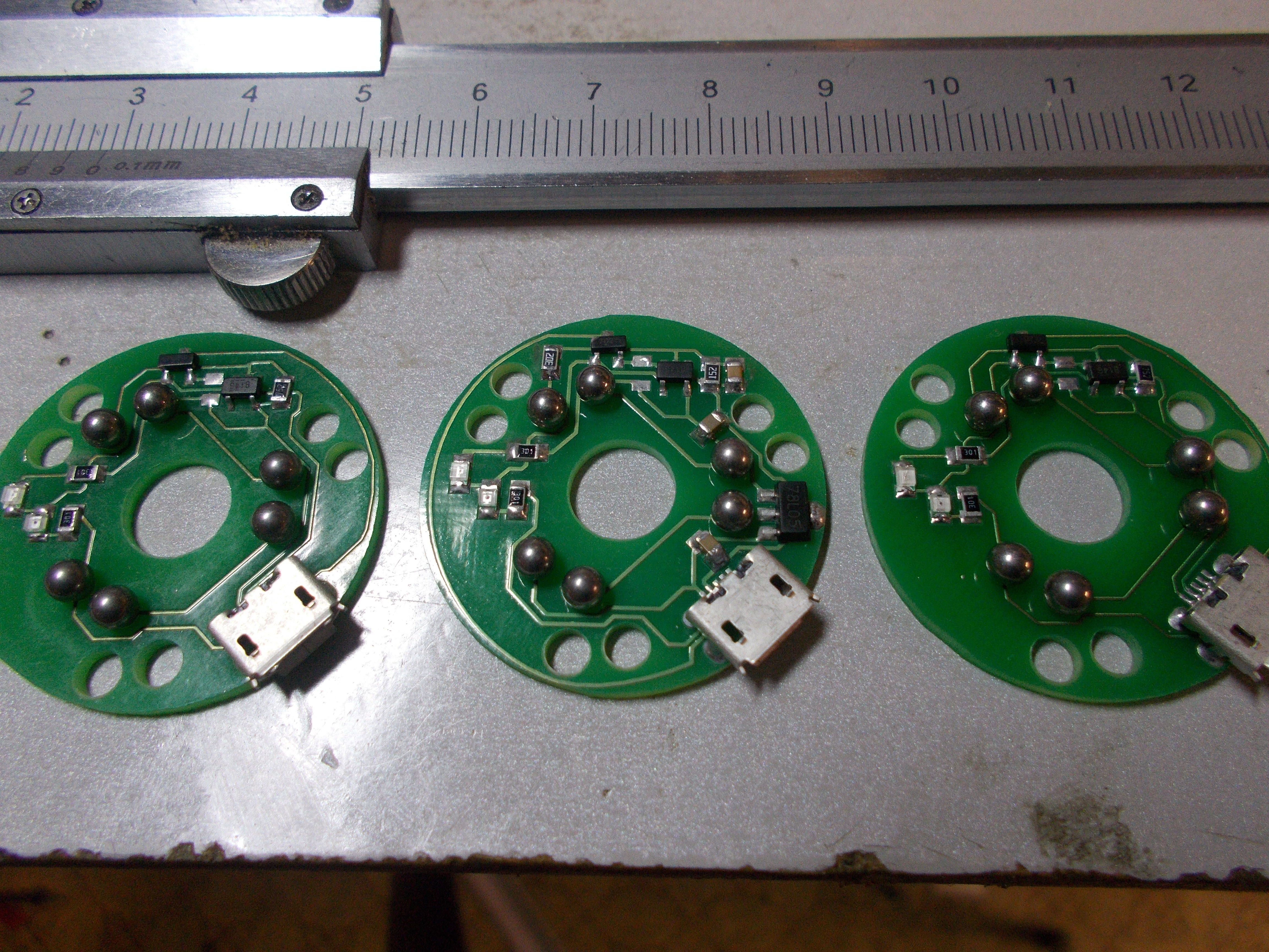

Так как тема про проводной ЧПУ сканер была закрыта по моей же просьбе, буду писать о нём здесь:
Хочу выразить благодарность участникам форума:
- Сергей Саныч (за разработку схемы проводного ЧПУ сканера с напряжением на контактных группах 12 вольт и соответственно с таким же питанием)
- novodk (за крайне ценную рекомендацию о том чтобы промывать платы ЧПУ сканеров и датчиков длинны очистителем для карбюраторов)
Плата 12 вольтового сканера (в центре):
DSCN0716.JPG (5956 просмотров) <a class='original' href='./download/file.php?id=112366&mode=view' target=_blank>Загрузить оригинал (3.65 МБ)</a>
Проверка надёжности работы платы ЧПУ сканера:
https://www.youtube.com/watch?v=1WGBcno ... e=youtu.be
Теперь мою платы таким очистителем из автомагазина:
DSCN0717.JPG (5956 просмотров) <a class='original' href='./download/file.php?id=112367&mode=view' target=_blank>Загрузить оригинал (3.28 МБ)</a>
Соответственно отпала необходимость в полировке шариков и отмывке плат изопропиловым спиртом. Платы после промывки очистителем и продувки от компрессора лежали в моей мастерской в абсолютно открытом виде несколько дней (а в ней как никак и СОЖ и влажность) и нормально работают.

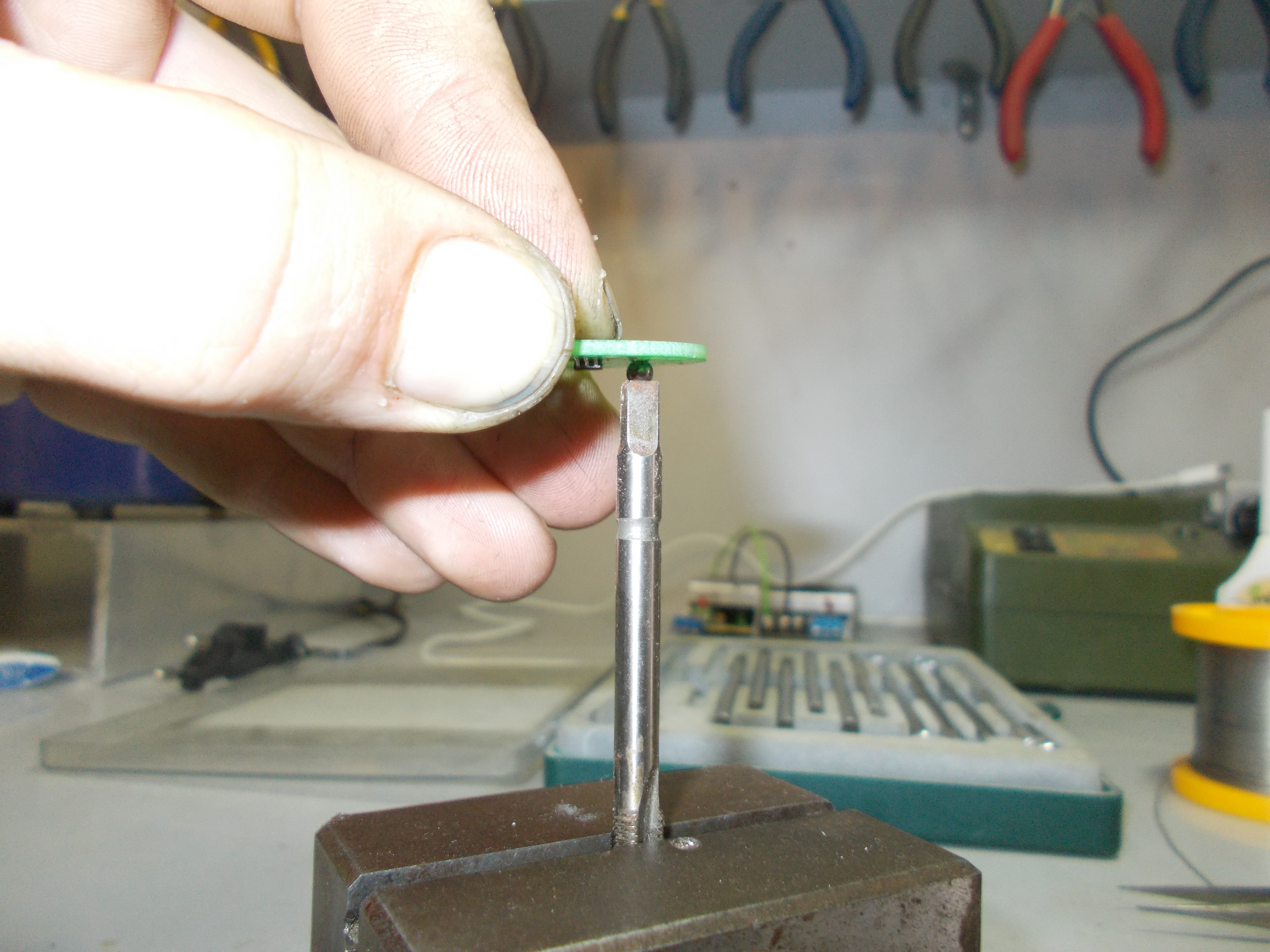

к правильной (по моему убеждению) технологии пайки пришёл постепенно:
пользуюсь флюсами зил6 или зил2
шарики паяю в самый последний момент, когда уже припаяно вообще всё. после пайки сразу же промывка карбочистом и просушка.
также нужна приспособа для прижатия шарика к отверстию:
DSCN0851.JPG (5679 просмотров) <a class='original' href='./download/file.php?id=117399&mode=view' target=_blank>Загрузить оригинал (3.45 МБ)</a>
в сквозные отверстия для шариков капаю зил и заливаю их оловом. отверстия на платах с металлизацией и двойной площадкой.
далее ставлю в центрующее отв метчика шарик и прижимаю его платой, капнув на шарик или залитое олово маленько зила
прогреваю сверху залитое олово паяльником.
когда увижу что олово равномерно обхватило шарик слегка поднимаю плату с шариком от приспособы - если шарик пытается тянутся за платой - то всё хорошо - можно всё это снова прижать к приспособе, прогреть и допаять, если же не тянется то нужно как то добиться что всё таки тянулся. тут рулит только опыт зависящий от нескольких сотен пропаянных шариков.
сейчас все шарики так и паяю.
