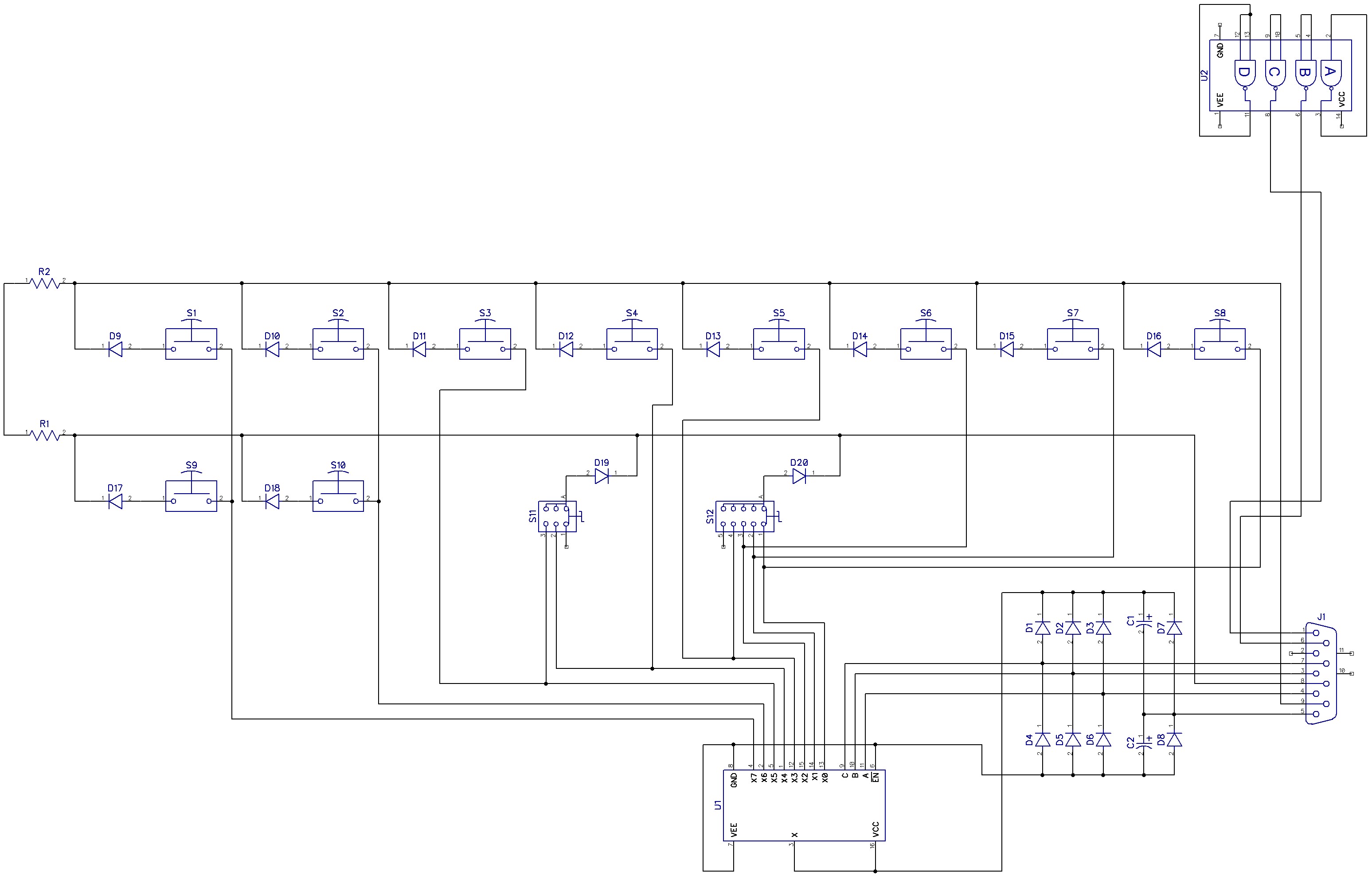

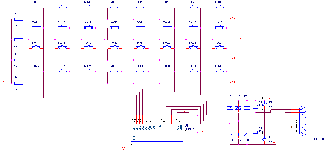

Еще одна клавиатура. Аж до 32 кнопок.
comkbd32.PNG (6316 просмотров) <a class='original' href='./download/file.php?id=43380&mode=view' target=_blank>Загрузить оригинал (26.5 КБ)</a>
Кнопки организованы в матрицу 8 на 4. Чтобы всё это хозяйство сканировать, нужно 8 выходов, а у COM-порта их только три. Поэтому поступим так. Средствами hal свернем сканирующий код в двоичный, а потом раскодируем его обратно аппаратным дешифратором.
В качестве дешифратора возьмем мультиплексор CD4051 (наш аналог - КР1561КП2). Эта микросхема удобна следующим:
- во-первых, коммутируемые сигналы проходят непосредственно со входа на выход и обратно через аналоговые КМОП-ключи. Это позволяет использовать микросхему не только как цифровой и аналоговый мультиплексор 8 сигналов на один выход, но и как дешифратор 3-битного двоичного кода в код "один из восьми".
- во-вторых, напряжение питания этой серии и амплитуда входных/выходных может достигать 20 вольт, что позволяет непосредственно работать с уровнями сигналов RS232 (-10..+10В).
- в третьих, ток потребления очень мал, что дает возможность организовать питание от сигналов порта. Цепь питания организована состоит из диодов D1..D6, конденсаторов С1 и C2, а также стабилитронов D7 и D8, ограничивающих напряжение до 18В. Токоограничивающих резисторов нет, поскольку они полагаются передатчикам порта по стандарту RS232.

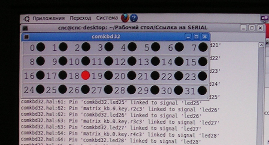

loadrt threads  name1=base-thread period1=30000 fp1=0 name2=servo-thread period2=1000000
loadusr -Wn comkbd32 pyvcp -c comkbd32 comkbd32.xml
loadrt serport io=0x3f8
addf serport.0.read base-thread
addf serport.0.write base-thread
loadrt matrix_kb config=8x4s
addf matrix_kb.0 servo-thread
setp matrix_kb.0.negative-logic 0
loadrt logic count=3 personality=0x204,0x204,0x204
addf logic.0 base-thread
addf logic.1 base-thread
addf logic.2 base-thread
net col0 serport.0.pin-9-in  => matrix_kb.0.col-00-in
net col1 serport.0.pin-8-in  => matrix_kb.0.col-01-in
net col2 serport.0.pin-6-in  => matrix_kb.0.col-02-in
net col3 serport.0.pin-1-in  => matrix_kb.0.col-03-in
net row0 matrix_kb.0.row-00-out
net row1 matrix_kb.0.row-01-out => logic.0.in-00
net row2 matrix_kb.0.row-02-out =>               logic.1.in-00
net row3 matrix_kb.0.row-03-out => logic.0.in-01 logic.1.in-01
net row4 matrix_kb.0.row-04-out =>                             logic.2.in-00
net row5 matrix_kb.0.row-05-out => logic.0.in-02               logic.2.in-01
net row6 matrix_kb.0.row-06-out =>               logic.1.in-02 logic.2.in-02
net row7 matrix_kb.0.row-07-out => logic.0.in-03 logic.1.in-03 logic.2.in-03
net code-row1 logic.0.or => serport.0.pin-4-out
net code-row2 logic.1.or => serport.0.pin-3-out
net code-row4 logic.2.or => serport.0.pin-7-out
net led0  matrix_kb.0.key.r0c0 => comkbd32.led0
net led1  matrix_kb.0.key.r1c0 => comkbd32.led1
net led2  matrix_kb.0.key.r2c0 => comkbd32.led2
net led3  matrix_kb.0.key.r3c0 => comkbd32.led3
net led4  matrix_kb.0.key.r4c0 => comkbd32.led4
net led5  matrix_kb.0.key.r5c0 => comkbd32.led5
net led6  matrix_kb.0.key.r6c0 => comkbd32.led6
net led7  matrix_kb.0.key.r7c0 => comkbd32.led7
net led8  matrix_kb.0.key.r0c1 => comkbd32.led8
net led9  matrix_kb.0.key.r1c1 => comkbd32.led9
net led10 matrix_kb.0.key.r2c1 => comkbd32.led10
net led11 matrix_kb.0.key.r3c1 => comkbd32.led11
net led12 matrix_kb.0.key.r4c1 => comkbd32.led12
net led13 matrix_kb.0.key.r5c1 => comkbd32.led13
net led14 matrix_kb.0.key.r6c1 => comkbd32.led14
net led15 matrix_kb.0.key.r7c1 => comkbd32.led15
net led16 matrix_kb.0.key.r0c2 => comkbd32.led16
net led17 matrix_kb.0.key.r1c2 => comkbd32.led17
net led18 matrix_kb.0.key.r2c2 => comkbd32.led18
net led19 matrix_kb.0.key.r3c2 => comkbd32.led19
net led20 matrix_kb.0.key.r4c2 => comkbd32.led20
net led21 matrix_kb.0.key.r5c2 => comkbd32.led21
net led22 matrix_kb.0.key.r6c2 => comkbd32.led22
net led23 matrix_kb.0.key.r7c2 => comkbd32.led23
net led24 matrix_kb.0.key.r0c3 => comkbd32.led24
net led25 matrix_kb.0.key.r1c3 => comkbd32.led25
net led26 matrix_kb.0.key.r2c3 => comkbd32.led26
net led27 matrix_kb.0.key.r3c3 => comkbd32.led27
net led28 matrix_kb.0.key.r4c3 => comkbd32.led28
net led29 matrix_kb.0.key.r5c3 => comkbd32.led29
net led30 matrix_kb.0.key.r6c3 => comkbd32.led30
net led31 matrix_kb.0.key.r7c3 => comkbd32.led31
start
Шифратор "8-в-3" организован на трех 4-входовых элементах ИЛИ. В качестве таковых используются универсальные компоненты logic http://www.linuxcnc.org/docs/html/man/man9/logic.9.html
в режиме OR.

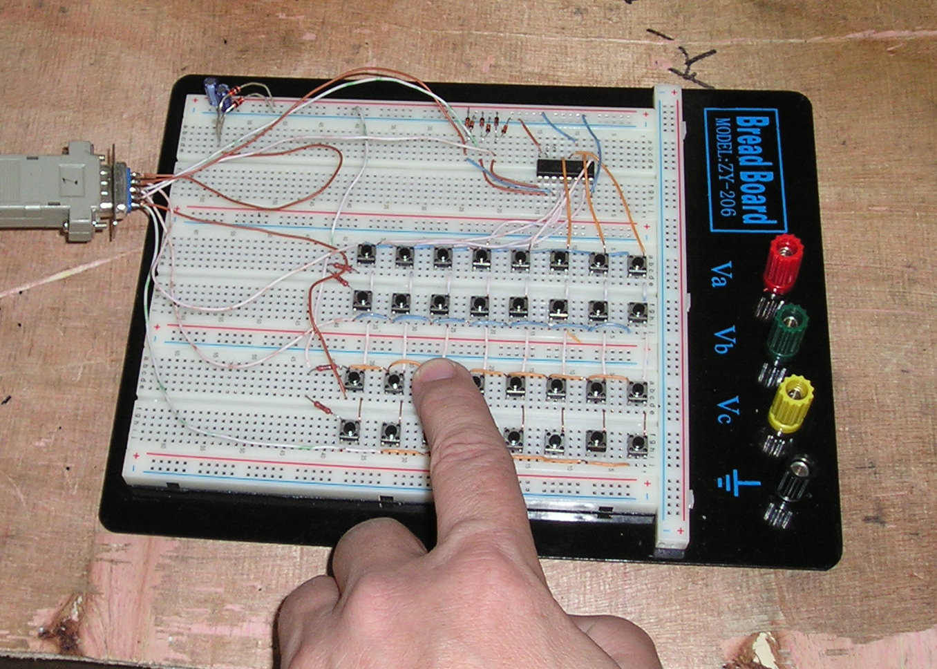

Чтобы убедиться в работоспособности, собрал на макетке.
P1012722_cr.jpg (6316 просмотров) <a class='original' href='./download/file.php?id=43387&mode=view' target=_blank>Загрузить оригинал (321.57 КБ)</a>

P1012724_cr.png (6316 просмотров) <a class='original' href='./download/file.php?id=43386&mode=view' target=_blank>Загрузить оригинал (865.18 КБ)</a>
Если нужно использовать какие-то входы или выходы порта для других целей, количество кнопок придется сократить. Так, для пульта со штурвалом два входа порта "монопольно" отводим под энкодер, и количество кнопок сократится до 8 * 2 = 16. Что, в общем-то, тоже неплохо :)
Ну и напомню, чтобы допустимое количество одновременно замкнутых контактов было больше двух, придется последовательно с каждым из них включить по диоду, как на предыдущих схемах.

Схемку с энкодером (штурвалом) и 16 кнопками не нарисуете?
Re: COM-порт: клавиатура и другие "антикризисные" решения.
solanto писал(а):Схемку с энкодером (штурвалом) и 16 кнопками не нарисуете?
А что там рисовать? Выкидываем два нижних ряда кнопок, на освободившиеся входы порта цепляем штурвал через схему согласования уровней, как
вот здесь и практически всё.

На микросхему или сразу на разъем?
solanto
Сообщения: 945
Репутация: 94
Сообщение solanto »
А понял. Начинаю разводку пульта под эту схемку.
Сергей Саныч писал(а):и практически всё.
А от сюда поподробнее.
solanto писал(а):А от сюда поподробнее.
А что конкретно интересует?
Еще надо hal подкорректировать, питание на схему согласования подать...
В общем нарисуй, а там подправим, а то непонятно, что не понятно :) :thinking:
Сообщение solanto »
Сергей Саныч писал(а):В общем нарисуй, а там подправим, а то непонятно, что не понятно
Вечерком нарисую. А то мы так и будем играть в непанятки. :)

Вопрос. Вы применили в предыдущей схеме отдельный БП. Может стоит в этой схеме выкинуть диоды и стабилитроны, и использовать схему питания из той схемы из Вашей ссылки?

Вот набросал схемку пульта который буду делать.

Сергей Саныч писал(а):я пошел по второму пути, поскольку под рукой не было гибкого кабеля на 11 проводов, зато была платка для одного устройства, где имелась разводка под необходимую схему
Выход у этой схемы 5В, GND, +9В и -9В?
solanto писал(а):Выход у этой схемы 5В, GND, +9В и -9В?
Да.
solanto
Сообщения: 945
Репутация: 94
Сообщение solanto »
Тогда я думаю в последней схеме, что Вы привадили можно убрать диодный мост и стабилитроны и запитать всю схемку от отдельного преобразователя.
solanto писал(а):можно убрать диодный мост и стабилитроны и запитать всю схемку от отдельного преобразователя.
В принципе, можно, но есть нюанс - напряжения на входах 4051 не должны выходить за пределы напряжений питания больше, чем на 0,5В. Поэтому, если совсем уж "по честному" делать, диоды надо брать Шоттки, у них падение меньше. Либо ставить на входы делители.
Можно, наоборот, запитать преобразователь уровней от того же моста, но надо какую-нибудь другую схему вместо CD1488 - она довольно-таки прожорливая, порт может ее не потянуть.
Кстати, я не понял, зачем на схеме выходы незадействованных элементов CD1488 соединены со входами? У нее входы можно оставлять в обрыве, либо на общий (GND) посадить.

Сергей Саныч писал(а):Кстати, я не понял, зачем на схеме выходы незадействованных элементов CD1488 соединены со входами?
Я хотел таким образом минимизировать шумы в СD1488 из-за наводок на эти самые свободные входы/выходы. но если можно кинуть все свободные входы-выходы на землю, то я так и сделаю.
Сергей Саныч писал(а):она довольно-таки прожорливая, порт может ее не потянуть.
Я наоборот хочу запитать не от порта а от другого источника. Ведь для шатла итак надо отдельное питание тянуть, так почему же не запитать заодно от отдельного источника и бое эти МС?
