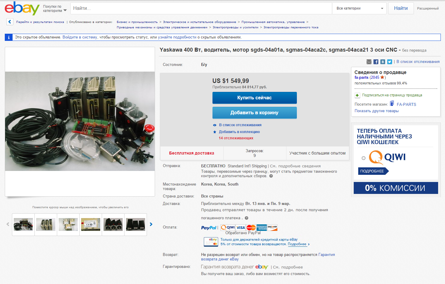

Re: практический контроллер stepdir для фрезерного станка
novarobotix писал(а):
michael-yurov писал(а):На последнем видео - сервы Yaskawa Sigma3, если что!
хорошая штука. но наверняка дорогая. я шаговики бэу покупал по 3$ штука
Ну, да, не $10.
Вот б/у для примера:
(Цена за комплект)
2014-12-25 03-11-49 Скриншот экрана.png (1716 просмотров) <a class='original' href='./download/file.php?id=39014&mode=view' target=_blank>Загрузить оригинал (569.95 КБ)</a>
http://www.ebay.com/itm/YASKAWA-400W-DR ... 4177906312
