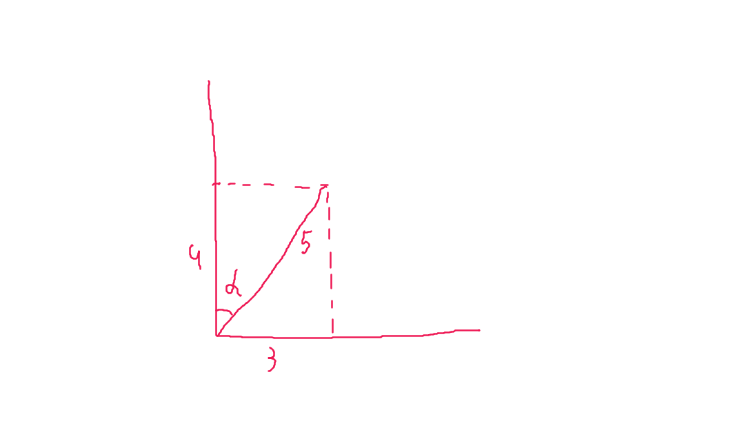

Как бы уже ездит но не так как нужно - вот мой робокоп :)
сейчас он ездит так - если закрепить ручку на ось Y то пишет так : вид сверху
а мне нужно сделать чтоб писал во так :
даже чтоб можно было линию нарисовать -
или так -
но сейчас он нарисует так -
что нужно дописать в кинематике чтоб работал правильно????? :thinking: :cry:

sasha_89 писал(а):что нужно дописать в кинематике чтоб работал правильно?
какая сейчас работает кинематика?какой вариант?
Re: Настройка кинематики в EMC2
Надо включить управление в координатах - Меню - Вид - И там последних два пункта.

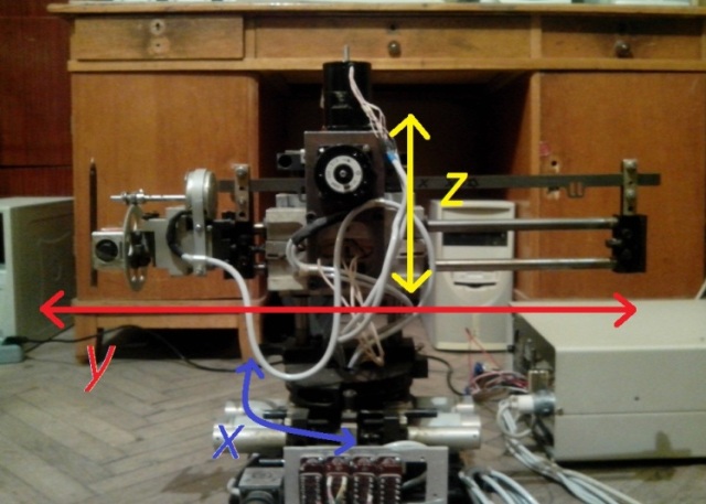

да у меня 4 мотора но 4-тый - ,,а ,, меня не интересует, только нужны x,z,y. Как на рисунке нарисовано соответствует каждая ось пинам!!!
IMG_2014-6.jpg (2658 просмотров) <a class='original' href='./download/file.php?id=37179&mode=view' target=_blank>Загрузить оригинал (92.15 КБ)</a>

поправте - если ошибаюсь...
сигнал с поворотной оси joints[3] = A * (180.0/PM_PI) должен "приходить" на ось X (она же в железке поворотная)
то есть сейчас у тс так прописано:
net Xstep parport.0.pin-07-out
net Xdir parport.0.pin-06-out
net Ystep parport.0.pin-03-out
net Ydir parport.0.pin-02-out
net Zstep parport.0.pin-05-out
net Zdir parport.0.pin-04-out
net Astep parport.0.pin-09-out
net Adir parport.0.pin-08-out
а надо соответственно так:
net Xstep parport.0.pin-03-out
net Xdir parport.0.pin-02-out
net Ystep parport.0.pin-09-out
net Ydir parport.0.pin-08-out
net Astep parport.0.pin-07-out
net Adir parport.0.pin-06-out

Ось x у меня поворотная и она
здесь все нормально - например когда задаю задаю в MDI - ,,go x10 ,, то ездит ось x и на железе тоже ось поворотная x едет !
у меня физически пины заведены так !
и в ini файле я указал что AXIS_0 - ANGULAR это мой - x !!!

sasha_89 писал(а):Ось x у меня поворотная и она
вот задумайся и ответь на такой вопрос:
есть такая траектория
так вот - в "классической" кинематике ты командуешь X3 Y4 и получаешь движение как на рисунке
а можно просто скомандовать поворотке :"повернись на угол ἀ .а линейная ось проедь 5(пять)
эта команда примерно будет выглядеть так: X37 Y5
X37 - в смысле градусов
можно настроить твою железку для работы и так,и так...
так вот вопрос:
ты как хочешь давать команды ?
для оси X в градусах?
