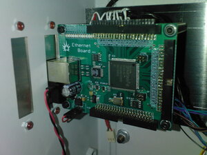

Если нет времени на эксперименты или нет уверенности в своих силах, то лучше купить что-нить готовое, будет дешевле и быстрее.
А если можете позволить себе поэкспериментировать, то при желании можно даже себе месу спаять:
Photo-0007.jpg (6774 просмотра) <a class='original' href='./download/file.php?id=189724&mode=view' target=_blank>Загрузить оригинал (318.49 КБ)</a>

drykov

D.L. писал(а): ↑ А если можете позволить себе поэкспериментировать,
А что это за плата? Можно ссылку?

drykov писал(а): ↑ А что это за плата? Можно ссылку?
Это моя разработка, хостмот2 совместимая отладочная платка с 64 свободными пинами(максимум для xc6slx9).
