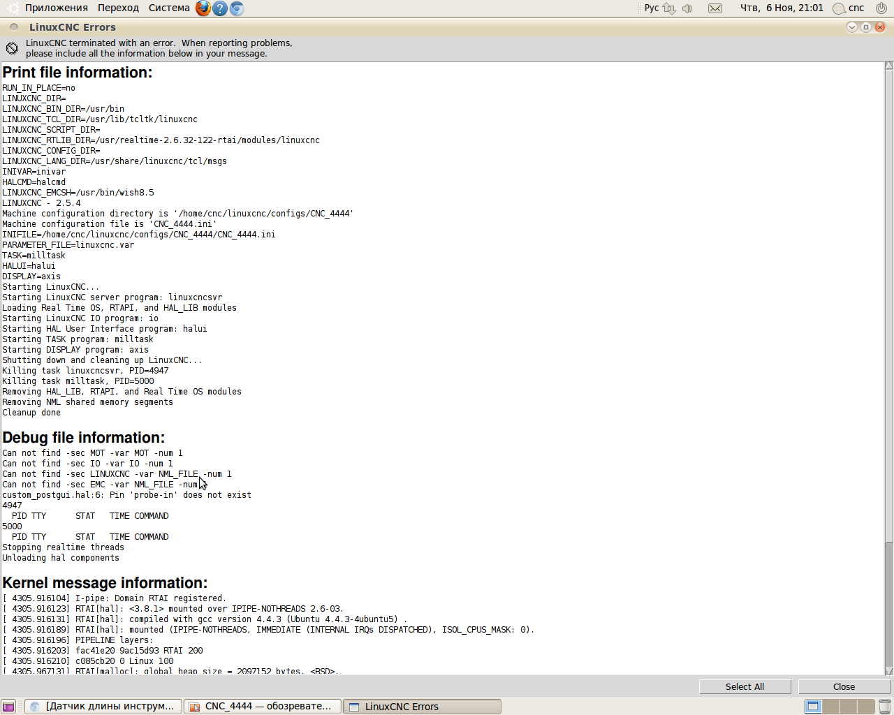

После добовления строчки и запуска EMC рабочее окно на миг появляется и проподает, а после появляется такой отчет:

NightV писал(а):net probe_led probe-in => probe-led
И тут скорей всего так надо:
net probe-led probe-in => probe-led
Re: Датчик длины инструмента
solanto писал(а):net probe-led probe-in => probe-led
попробуй закомментируй ее значком # так
#net probe_led probe-in => probe-led и пробуй запускать
ааа блин pyvcp. забыл
надо так
net probe_led probe-in => pyvcp.probe-led
если нет пробуй так
net probe-in => pyvcp.probe-led
хотя на скрине, ругается на probe-in, типа его нет
