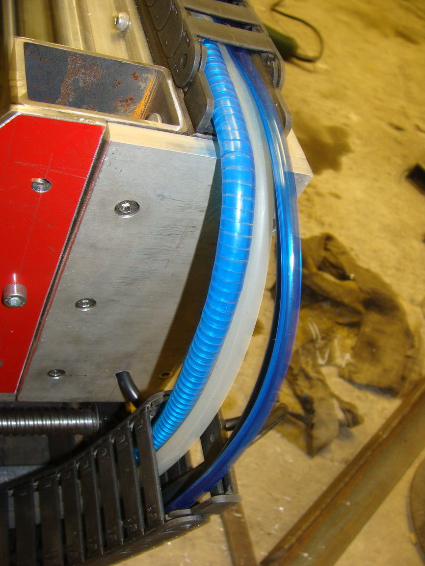

для того чтоб силиконовый шланг не изогнулся я сделал такие пружинки (металлических в магазине нужного диаметра не нашел).
DSC09612 (2).JPG (5128 просмотров) <a class='original' href='./download/file.php?id=36632&mode=view' target=_blank>Загрузить оригинал (214.87 КБ)</a>
для нарезки оных сделал небольшой резак
DSC09613 (2).JPG (5128 просмотров) <a class='original' href='./download/file.php?id=36633&mode=view' target=_blank>Загрузить оригинал (131.58 КБ)</a>
DSC09614 (2).JPG (5128 просмотров) <a class='original' href='./download/file.php?id=36634&mode=view' target=_blank>Загрузить оригинал (197.14 КБ)</a>
результат уже одетый на шланг
DSC09615 (2).JPG (5128 просмотров) <a class='original' href='./download/file.php?id=36635&mode=view' target=_blank>Загрузить оригинал (205.01 КБ)</a>

sergey27rus писал(а):для того чтоб силиконовый шланг не изогнулся я сделал такие пружинки
Хорошо придумано. Но такие пружинки продаются в магазинах электро товаров. Стоят 100-200руб за пачку 10м. Сделаны из жесткого полиэтилена, бывают разных диаметров.
Re: "Z"orro станочек
Добавлено: 27 дек 2014, 17:07
sergey27rus
nERV писал(а):Хорошо придумано.
У меня остались кусочки трубок, не выбрасывать же их, вспомнил видео с ютуба, там делали тонкие ниточки с пластиковых бутылок, примерно таким способом и порезал на пружинки.
а как шаг пружинки задавал?
Добавлено: 28 дек 2014, 04:53
sergey27rus
master_70 писал(а):а как шаг пружинки задавал?
Углом ножа (в моем случае угол стержня на который одевается трубочка) и крайней стенки на который опирается торец трубки
